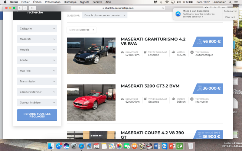

Re: Une petite nouvelle de plus
Nickel.
C'est ça que je regarde en premier...
Parce que le reste, ça brille beaucoup trop.
Même le garage...
Merci plm.
https://chantilly-carsprestige.com/list ... gt3-2-bvm/
Merci plm.

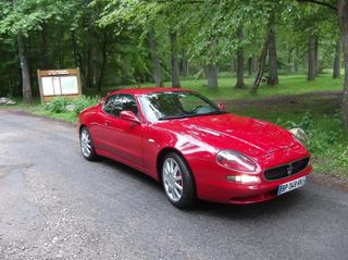

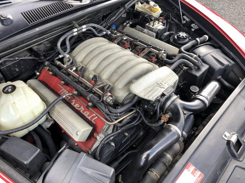

Merci pour tous vos retours, oui c'est bien celle-ci Will_Oldham et plm, rouge intérieur noir, elle est arrivée chez elle...
deux trois bobo que je n'avais pas vue dans le hall éclairé par des spots on vois pas tout ! mais dans l'ensemble pour sont grand age elle est propre.
après quelques kms ...la boite est très dur et l'embrayage juste au bout bout bout de la pédale on dirait que ça demande une purge de liquide surtout que je trouve les frein pas trop mordant ! le liquide étant le même ...
ce qui m'inquiète le plus c'est que j'ai bien l'impression que l'amortisseur avant gauche tape en butée pour un rien ou la suspension est vraiment courte et très dur !? peut être saurez vous m'aiguillez, il y a bouton "sport" donc ce doit être l'option amortisseur réglable ?
j'ai regardé les têtes dans le compartiment moteur les deux on légèrement de l'huile dessus !?
pas facile de voir sous la voiture je vais essayer de la monter sur rampes pour voir...
Bien sur elle souffre des mêmes symptômes que les votre le plastique collant !!! j'ai trouvé un solvant qui le retire c'est quand même mieux.
Je retourne chez le vendeur lundi en partant car la trousse à outils à disparue ! et il ne m'as même pas donné de copie de certificat de cession ! des factures présente il y a une semaine disparue ! enfin ...
En attendant quelques première photos toutes chaude

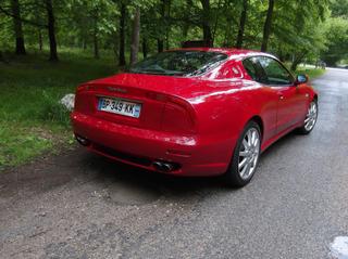

ah oui un petit blème d'ordre esthétique, la voiture comportait une option de comment dire de masque ou plutôt film protecteur sur tout le devant, pare choc, demi capot, demie ailes, clignotants
Comme elle devait être polis et que le film faisait plutôt moche j'ai demandé qu'ils le retirent ... et bien pas facile à priori tellement bien collé que le vernis c'est retiré sur de petites lames de 0,3 X 50 mm donc moche à repeindre du coup ils n'ont pas voulus retirer à pars capot et ailes des petits impactes aussi qui était en dessous donc ce truc ne sert à rien.

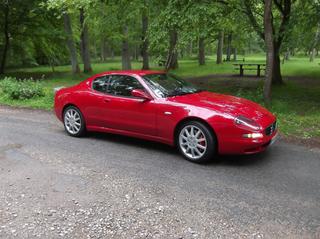

Elle est superbe !
Je te souhaite un bon voyage. Attention à la pluie avec cette puissance !
Les photos sont intégrées à la fiche de la carte

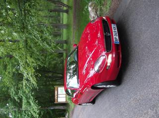

merci Franck pour les photos,
non joeley je pense vraiment pas quel à été repeinte ce film plastique est vraiment super super collé, le film part et la colle reste il faut un solvant peinture auto pour la retirer !
Pour le silent bloc je pensais la même chose après avoir lu un poste sur le forum
et amortisseurs peut on rouler sans risque en attendant une réparation ?
