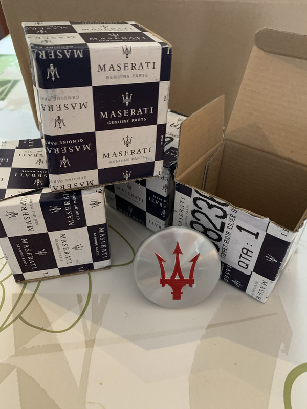

Reçu ce matin, nouveaux centres de roues.
Y a plus qua mais j’ai la flemme :roll:
Re: ZAMJK39B000042550
Publié : sam. 30 nov. 2019 17:02
par Lionel
Voilà c’est fait et ca le fait :mrgreen:
J’en profite pour les nettoyer correctement
Une fois propre et remonté
Publié : sam. 30 nov. 2019 21:08
par Konimino2
Il ne reste plus qu à repeindre l auto en rouge et c est raccord :Maze
Publié : sam. 30 nov. 2019 21:48
par gemini
N'empêche c'est joli.
C'est vendu à un prix maserati j'imagine. :|
Publié : dim. 1 déc. 2019 01:35
par Lionel
50€ les quartes.
Pas trop chere non plus mais je les ai vue a 210 € chez Modena :roll:
