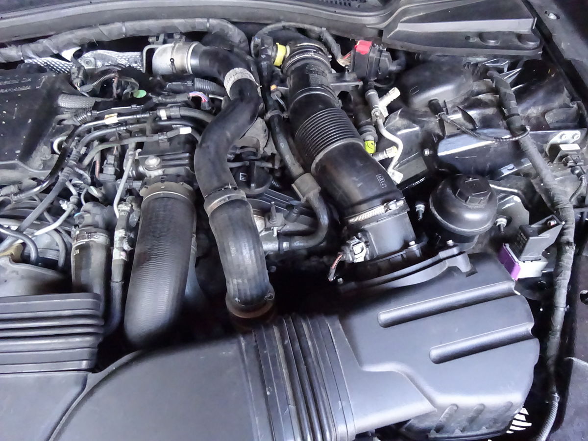

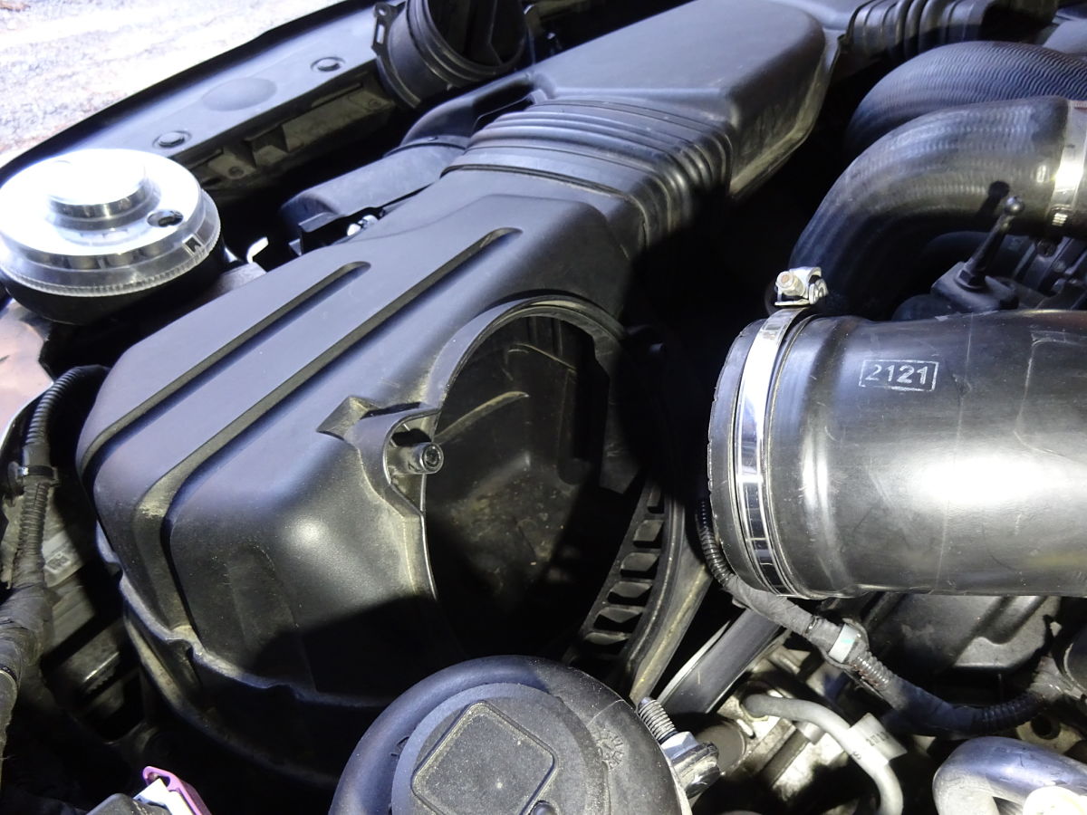

Remplacement du filtre à air Ghibli III Diesel assez simple puisque je l'ai fait :lol:
le filtre est donc à droite
Cache moteur enlevé
Débrancher le connecteur du débitmètre facile
Avec une douille de 4mm allen défaire le débitmètre et son collier clé à pipe de 7mm le sortir et l'enlever
avec une clé à pipe de 7mm enlever le filtre à air , il faut un peu triturer pour le sortir car la durite gêne un peu . Le mieux c'est de l'enlevée mais le 2è collier n'est pas récupérable donc comme j'en avais pas sous la main je m'en suis sorti comme ça ; je vais le changer par la suite car pour sortir le filtre à huile qui se trouve dessous c'est plus simple ( Vidange Samedi )
un petit coup de nettoyage dans le logement et on remonte pas bien compliqué il faut une douille de7mm femelle un embout allen 4mm un petit cliquet avec rallonges éventuellement et un filtre neuf bien sur :D
Voilà c'est tout bête

Ah bien dis donc, il a bien dégusté ce filtre. :shock:
Une bonne chose de faite. :D
