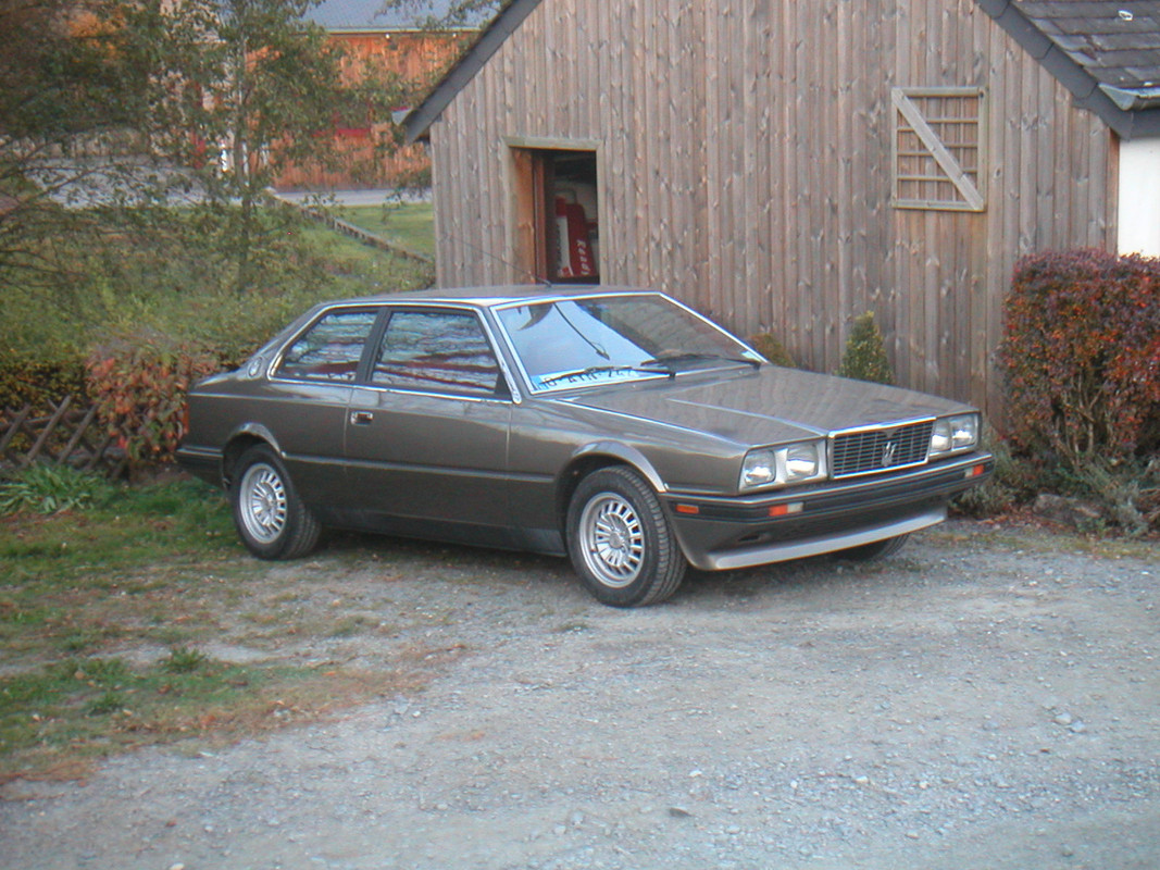

Bienvenue a toi :Maze
Magnifique ta biturbo 8-)

Merci....Je serais plus heureux si je pourrais la conduire.Je l'ai depuis debut 2019 et n'ai pas encore fait 1 metre...En restoration mais,comme tjs en Belgique,difficile de passer le CT.Maintenant,les ammos avant.Je ne trouves pas les dimensions exacte des cartouches.Un forum me dis que ce sont les memes que les BMW 525 e 28,que j'ai acheté mais trop longues de 48mm (!),un autre maintenant me dis que ce sont des e12......une galere pas possible.Ce sera pour l'an prochain,je crois.Je vais au garage demain pour elussider tout ca.
Philippe.
