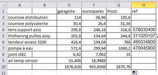

J'ai reçu le devis Maserati pozzi...pour la fourniture des pièces de la distrib....
Purée de merde....... 2815 euros...
Meme en revendant la voiture en pièces je n'aurai pas de quoi payer ce devis...
Je leur ai demandé de vérifier si il n'y avait pas d'erreur..
En gros, c'est 2 fois plus cher que le devis qu'ils ont fait à mon garagiste (en gros ils font ce qu'ils veulent avec les prix...on se situe entre le foutage de yeule et l'ecroquerie...)

Desole j'ai pas lu tout le post mais pourquoi veux-tu changer tous les tendeurs avec les supports etc ? Il suffit de changer les roulements s'ils sont mort, sinon tu les gardes. Pareil pour le tendeur d'accessoir, il est mort ?
Le vrai probleme c'est la pompe a eau. Le tendeur de la distrib, je crois, est encore a des prix acceptables. Le reste se trouve en occase (si c'est casse chez toi) et en roulements neufs.

Hello, je veux tout changer car Maserati semble conseiller de le faire.
N'ayant jamais fais de distrib, je me dis betement qu'il faut changer tout et ainsi repartir sur une bonne base.
Avec le recul c'est ce qu'on fait sur une lada qui propose le kit distributions à 150 euros...
Là le soucis, c'est que le package est hors de prix....
Ce qui me dérange aussi , c'est que n'etant pas familier avec ce type de travaux je voudrai éviter de tout démonter, et devoir attendre une semaine avec la distri déposée pour recevoir les nouvelles pièces...avec le risque de decaler la distri (ma grande grande grande inquiétude..)
Tu peux me faire la liste des composants à changer "impérativement" ?
Je vois les 2 courroies : accessoire et distrib..
ensuite, sauf erreur la pompe à eau ca serait bien....
Les 2 galets qui vont avec la distrib...
Je pensais m’arrêter là...c'est à dire ne pas changer le tendeur accessoire, ni celui de la distri...pour m’économiser 2 fois 200/300 balles.

Je ne peux pas te donner une reponse precise car pour ca il faut demonter ta voiture.
Je ne vois pas le rapport entre attendre les pieces et decaler la distrib: ca ne bouge pas tout seul.
Je ne sais pas ce qu'on fait sur les Lada (je ne connais pas les recentes) mais ce qu'on fait dans beaucoup de pays (US et japon inclus): on ne change que ce qui est usé. En France on change toujours tout. Mais il faut croire qu'en France les clients sont petes de fric, sinon ils l'auraient refuse depuis longtemps. Dans les cahiers d'atelier Honda ils marquent toujours: "remplacer si usé". Et les voitures durent 400mkm sans soucis.
Le temps c'est de l'argent. Si t'as plein d'argent et pas le temps : tu achetes tout d'avance et tu changes tout de suite. Si t'as le temps tu demontes, tu commandes ce qu'il faut et tu depenses moins d'argent.
La seule piece dont on ne peut pas juger l'etat c'est la courroie de distrib: on la change d'apres un calendrier/nomber de km.

donc je valide la commande suivante : les 2 courroies, un joint pour la pompe à eau (je voudrai la sortir, voir son état, et avoir un joint pour remonter proprement si c'est ok), et les 2 galets qui épousent la forme de la courroie de distrib.
Ces 2 galets apparaissent dans tous les kits distri, donc je me dis qu'il faut par sécurité les changer...
Les tendeurs et pompe à eau feront l'objet d'une nouvelle commande en fonction du démontage...
Au niveau du démontage : je pense virer le radiateur et le parechoc pour avoir de la place pour travailler et etre à l'aise...
J'imagine qu'un bon mécano se contente de virer les tubes d'eau pour atteindre la distrib .../?
(Merci au mp de Konimino2 qui me donne la ref des roulements chez skf pour economiser 30/40 euros )

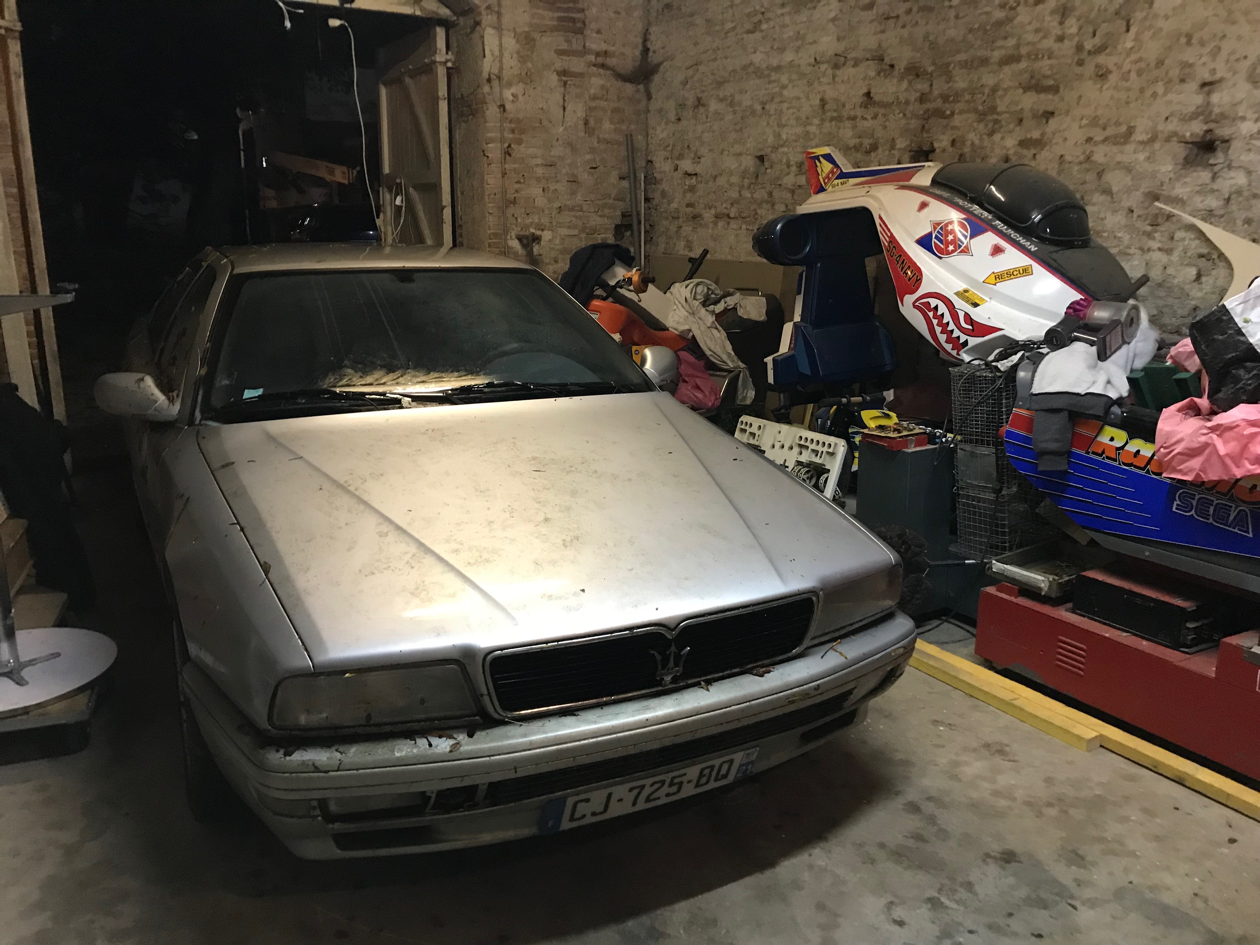

Donc j'ai fini par réussir à faire de la place aujourd'hui chez moi, et ça y est : j'ai rentré la quattro....
Elle enfin au sec : j'vais tenter de me démerder seul plutôt que d'attendre après ce voisin....
