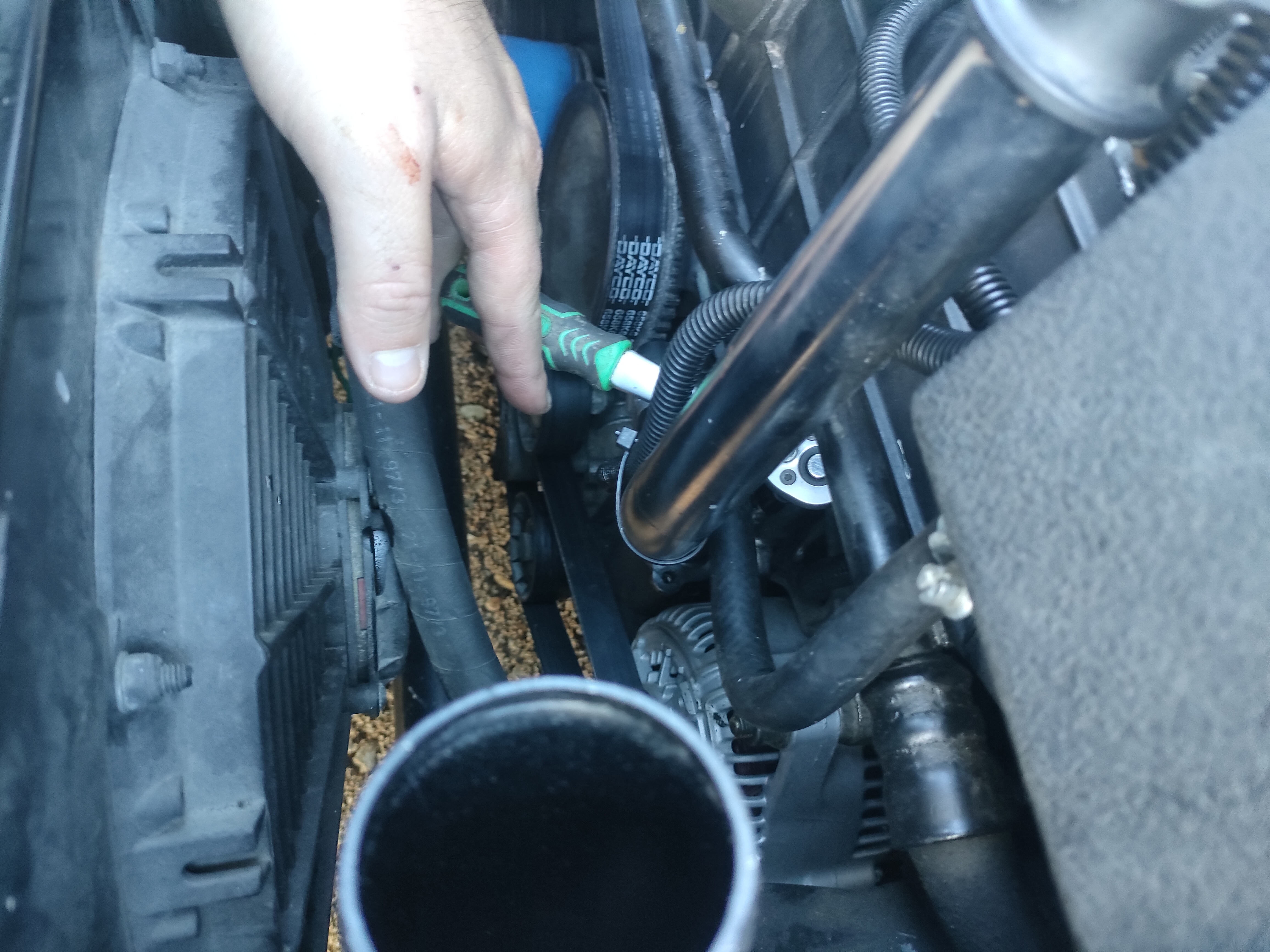

Le remplacement est un peu galère à cause de la 3 ème vis de la jauge d'huile. Personnellement je suis passé au dessus à travers quelques durites. Et il faut enlever ma durite d'admission droite.

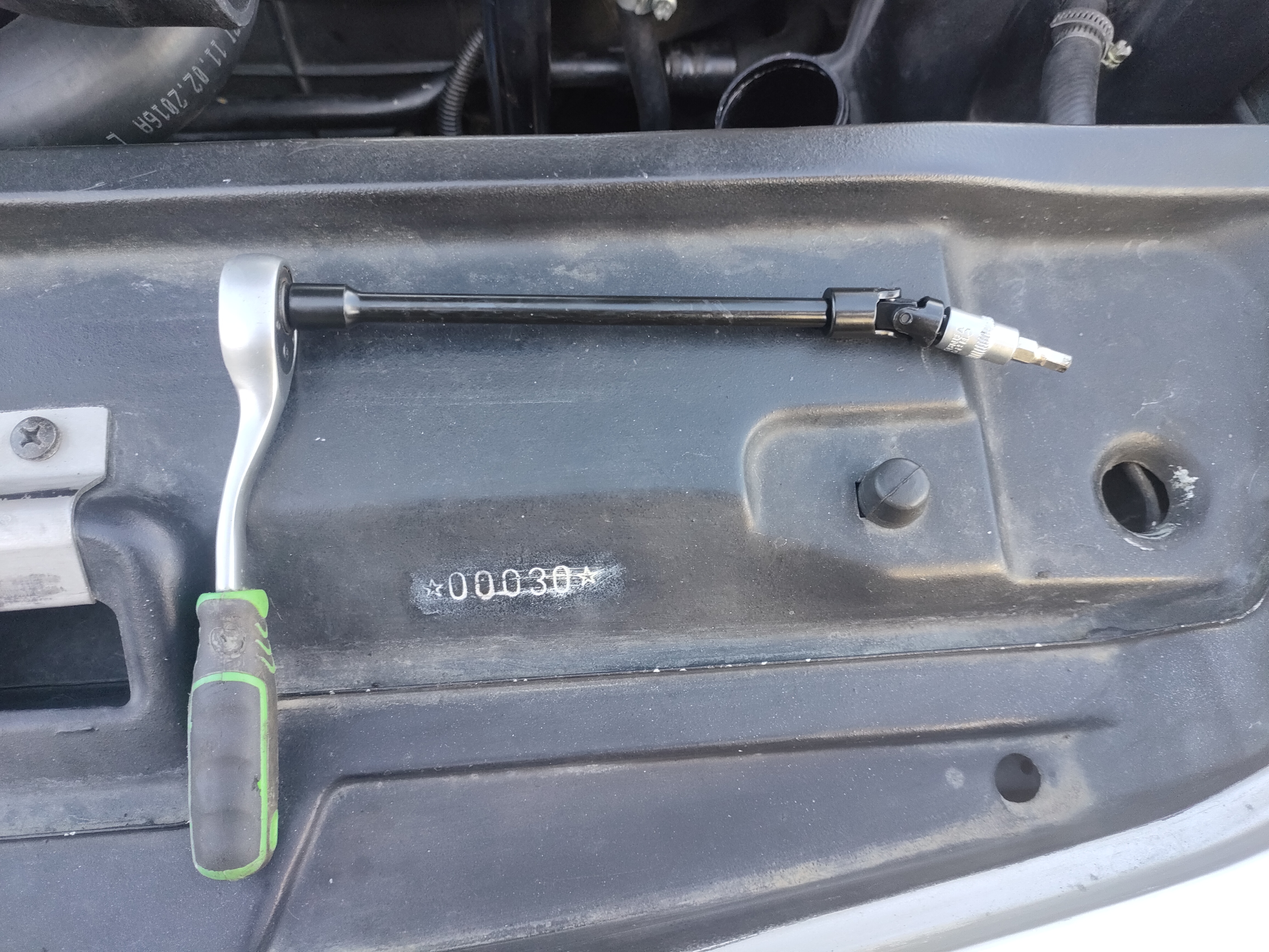

Voici l'outil que j'ai utilisé
Je n'ai pas monté la 3eme vis compliquée j'ai commandé le PMH ridex autant le remplacer.
Je voulais être sûr que c'était lui qui m'embêtait.
