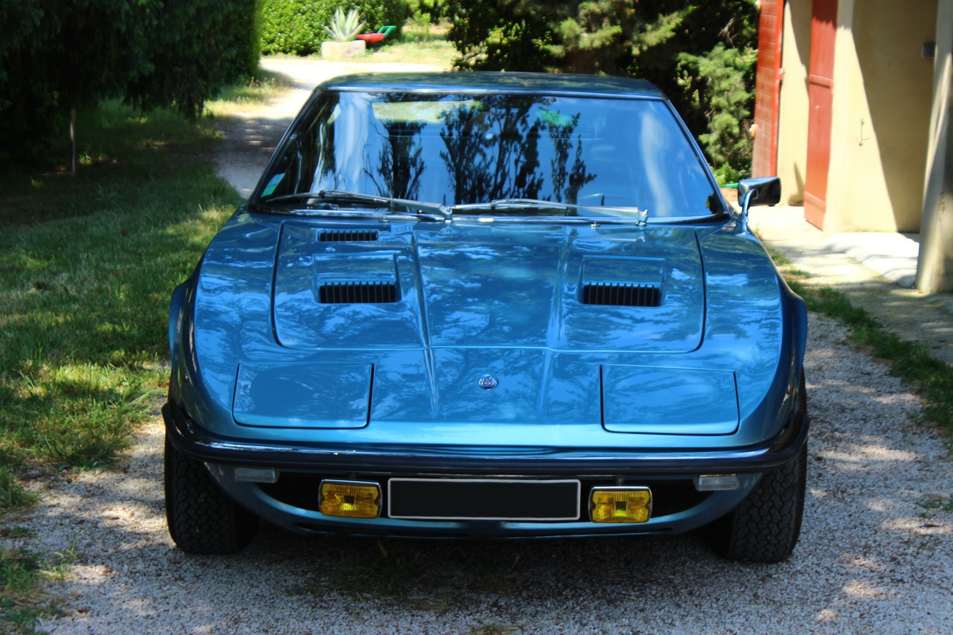

Bonjour à tous et merci de l'intérêt que vous avez pu porter à mon auto. En ce qui concerne les travaux effectués sur la voiture, il y a eu une grosse intervention sur les freins après une fuite conséquente de liquide vert (LHM) sur mes chaussettes provenant du doseur de la pédale de frein, ce qui a conduit a vérifier tout le système. Après un voyage sans histoires jusqu'en Bretagne en passant par les Classic Days où j'ai fait la connaissance de PLM venu avec sa Biturbo, le deuxième souci est venu du récepteur d'embrayage qu'il a fallu changer. Puis ce fut le démarreur qu'il a fallu démonter et reconditionner. Le séjour en Bretagne s'achevant il a fallu songer à regagner Montpellier et le dernier caprice en date a donc été le fusible des pompes à essence qui a décidé de se mettre en grève en plein périphérique nantais. j'ai heureusement été soutenu efficacement par les garages rencontrés lors de ces mésaventures et par la société Birdcage qui m'a fourni à chaque fois les pièces nécessaires aux réparations. je souligne également que la concession Trident à Mouilleron le Captif m'a réservé un accueil professionnel et efficace concernant la panne du fusible. Cette série dépanne survient je crois après avoir tiré l'auto d'une léthargie de longue durée et lui avoir fait parcourir plus de 5000 km depuis que je l'ai achetée.Ainsi elle reprend goût à la vie et se retrouve à nouveau chez le docteur pour changer l'embrayage, juguler les quelques fuites et suintements au niveau des cache-culbuteurs et du pont, et remettre en route le système de climatisation afin de nous éviter de cuire une seconde fois à l'intérieur l'été prochain et de nous conduire à un divorce inévitable. Les pièces constitutives du circuit de climatisation ont été commandées en Angleterre et j'espère qu'elles vont permettre de remettre tout ça en route. Voilà pour l'actualité, sinon la voiture est un régal à conduire, alliance de puissance et de souplesse. La direction assistée est à la fois douce et précise, le freinage mordant (un petit temps d'adaptation est nécessaire) et c'est toujours un vrai plaisir de se glisser à son volant et d'écouter la "musique" du huit cylindres. Bonne route à tous et à bientôt.

Re: Indy 4900
Je ne sais pas où elle est
mais en tous les cas elle est magnifique
