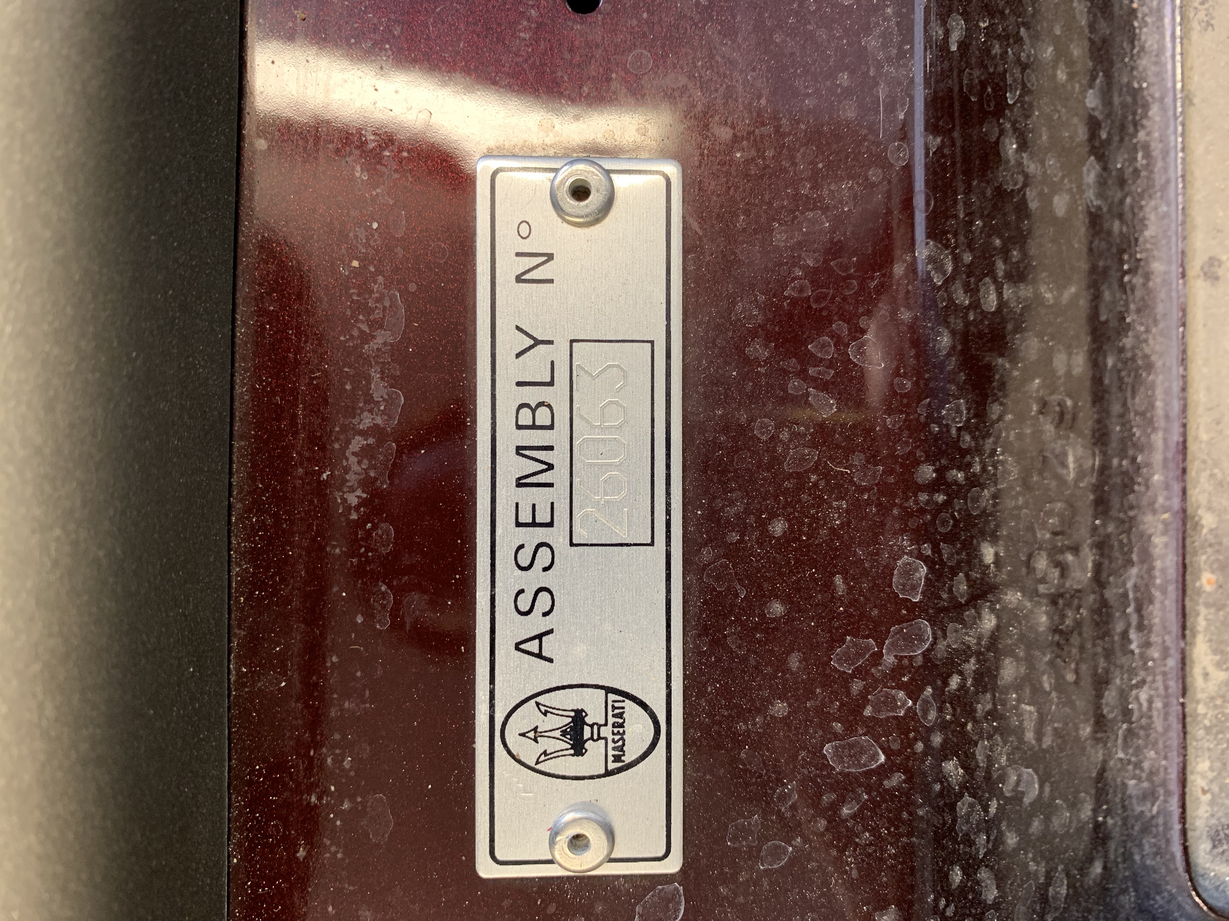

Messages : 9090
Re: importation d'une maserati US
Et donc j'imagine que sur la traverse avant, tu as juste une petite plaque coté conducteur avec le numéro de série rien de plus.
Plaque us ici (en bas à droite)
Plaque euro ici:

Italdesign
Messages : 121
Message par Italdesign »
[quote="gemini"]Et donc j'imagine que sur la traverse avant, tu as juste une petite plaque coté conducteur avec le numéro de série rien de plus.
Oui, petite plaque US

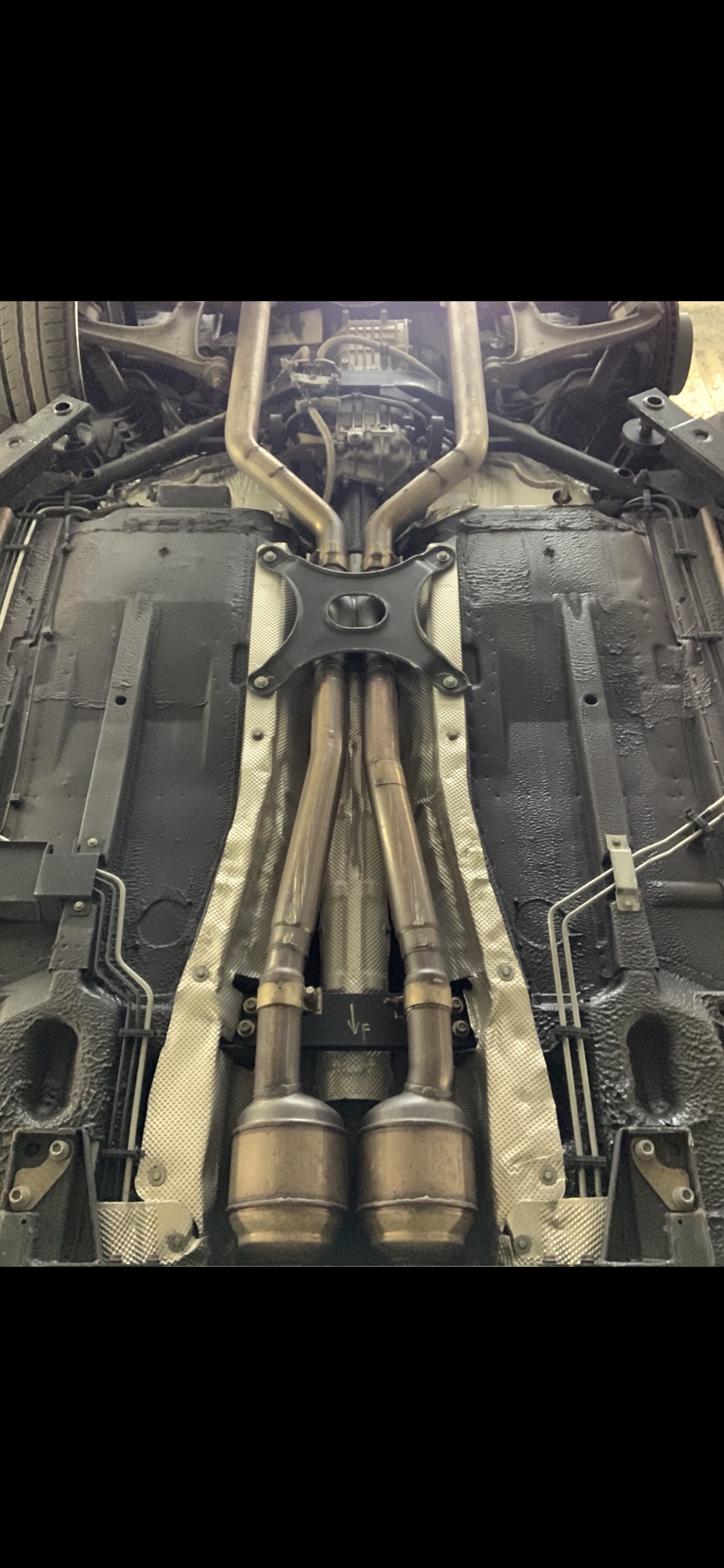

Mes phares sont E3. A priori, si ce sont des Xenon, il sont aux normes européennes.
Mais les phares ne sont qu'une petite partie du problème.
Il y a des différences importantes dans la ligne d'échappement entre Europe et US (pré-catalyseurs inclus dans les collecteurs, absence de silencieux central etc.. voir photo avec ligne d'origine). Les points "pollution" et "bruits" peuvent être problématiques.
Homologuer une Maserati ou une Ford Mustang made in USA doit être probablement différent.
Mais je n'en sais pas plus pour l'instant.
Messages : 9090
Les contrôles émissions US sont plus stricts que ceux d'Europe, en sachant qu'une 4200/GS/Spyder arrive encore à passer les tests de pollution avec seulement une paire de cata au lieu de deux, il n'y a pas trop d'inquiétude à avoir de ce coté là je pense...
