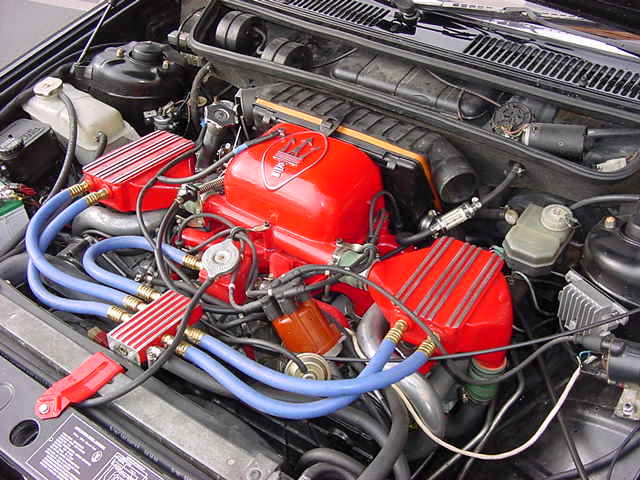

Les prises naca de la S ne sont pas prévues pour extraire la chaleur mais pour apporter de l air frais aux intercooler air air des modèles carbu.
Intercooler de es
Intercooler de es
Prise es
Prise es
Il y a eu un kit sperco pour les us et une autre marque pour l Angleterre pour refroidir les turbos par eau sur les premières biturbos.
Le refroidissement sperco a l eau des carbus us
Dès la si, les intercoulers se retrouvent devant le radiateur, mais les prises naca restent.
( je voulais mettre le lien vers la si de Gemini, mais je ne retrouve plus...)
Elles disparaissent avec la 222, pour reapparaitre en extracteurs en effet, mais cette fois ci dans l autre sens.
Prise naca 222 4v
Prise naca 222 4v

Les "prises" Naca des bitubes post-carbu sont de taille ridicule par rapport au flux qui passe par les radia. Il suffit de les comparer avec la surface des radia.
Je ne sais pas d'ou tu tiens cette idee que ta QP4 serait en souffrance sous le capot. La plupart des voitures puissantes (RS4) n'ont aucun trou et fonctionnent tres bien. Il suffit juste de les entretenir comme prevu. De plus les turbo sont des extracteurs de calories, ils absorbent la chaleur contrairement aux echappements des atmo.
Il y a largement de la place pour extraire l'air des radia sous la voiture. Apres le probleme est de creer la sous-pression sous la voiture: tu peux installer un pare-choc AV racle-merde pour ca. Sinon l'arriere de la voiture etant en sous-pression l'air se fera aspirer quand meme.

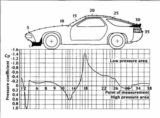

alpa a écrit :Les "prises" Naca des bitubes post-carbu sont de taille ridicule par rapport au flux qui passe par les radia. Il suffit de les comparer avec la surface des radia.
Le coup du ramasse-frites est une bonne idée (tant que ça n'est pas trop bas pour ne pas racler), ça crée une dépression au bas de la baie moteur favorable à l'extraction d'air par les ventilos.
Cet air trouvera ensuite son chemin par dessous ou via les arches de roues AV.
Les voitures puissantes qui n'ont pas de prise d'extraction d'air sur le capot (de plus en plus rare) ont souvent une extraction via le dessous ou sur les côtés (arches de roues ou ouïes de requin).
Sans compter la généralisation des fonds plats et diffuseurs sur les modèles sportifs hdg.
L'avantage d'une extraction sur le capot est, en plus, la diminution de pression négative sur l'arrondi du capot qui a tendance à soulever l'AV du véhicule à haute vitesse et à rendre son comportement (notamment la direction) plus instable.
Encore faut-il que les extractions de capot soient dans la bonne zone, typiquement la première moitié, et pas près du parebrise où apparaît une pression positive à cause de la compression du flux sur le pare-brise, ce qui diminue alors l'efficacité de l'extraction.
Ici, une visualisation des surpressions et dépressions typiques sur la carrosserie d'un véhicule, dont le dessus représente grosso modo une aile d'avion inversée, avec les surpressions là où arrive le flux d'air (parechocas AV) et où la carrosserie s'arrondit vers le haut (baie de pare-brise) et des dépressions à l'endroit où ça s'arrondit vers le bas (décrochement du pavillon):
On voit que les ouïes d'extraction capot doivent se situer entre les points 5 et 9.
Sur la Type E, les louvres sont plutôt situées vers le point 10, ce qui n'est pas vraiment l'idéal.
Sur ce véhicule, en plus, des louvres positionnées plus en AV sur le capot auraient favorisé un effet d'appui au sol du train AV, bien utile sur ce véhicule à nez pointu bien connu pour l'allègement de l'AV à haute vitesse.
Mais la simulation aéro de l'époque n'était peut-être pas encore assez développée ou prise en compte, ou du moins appliquée sur les véhicules de route...
Les louvres ont été mises là essentiellement pour le refroidissement du moteur, et encore pas au meilleur emplacement.
On voit bien aussi au point 1, juste sous le ramasse-frites, qu'il y a une zone de pression négative favorable à l'extraction de chaleur sous la baie moteur (ainsi qu'à l'effet de sol, au passage)

Froggie a écrit : Sur la Type E, les louvres sont plutôt situées vers le point 10, ce qui n'est pas vraiment l'idéal.
Pour moi la reponse est simple: c'est de l'engineering anglais. On a beau me dire que les avions anglais ont gagne la seconde guerre mondiale, quand je demonte une anglaise j'hallucine du manque de sens pratique et du bordel manifeste qu'il avait dans les tetes des ces inges.
