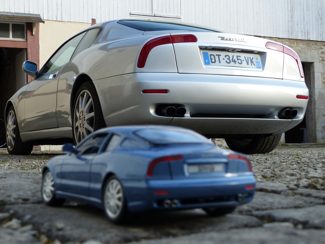

maseramo a écrit :Bienvenue sur Maseratitude ;) Ta superbe 3200GT va être réparée. La casse de la butée est arrivée à pas mal de 3200GT.
Me permets-tu de prendre ta photo avec la miniature BBurago 1/18 pour le livre que nous terminons (Maseralfa, Gemini, Cedfred, Philippe et moi) sur la 3200GT et qui sera publié fin 2020 ?
Bien sur, ok pour la photo ... ci-dessous la même mais inversée (la vraie nette et la miniature floue :))
