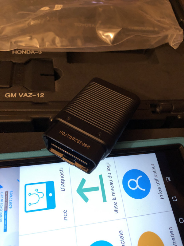

Je vais demander au vendeur le nom . A la base ça doit être approchant , celle ci a juste une mise à jour pour accéder aux module Ferrari Maserati. Les mises à jour modèles sont arrêtées à fin 2019. Donc toutes les dernières prods y sont.
Re: Achat valise avec logiciel officiel Maserati Ferrari
Bon j’en sais donc plus. Effectivement ce n’est pas l’officielle (la vraie vaut dans les 10k € plus abonnement hors de prix, mais celle ci est donc uploadee et permet en gros:
Faire toutes les interventions sur la boite et embrayage (c’est le gros avantage)
Programmation des clés (a voir si sur la 4200 cela fonctionne )
Intervention sur les airbags
Interventions sur bobines injection etc.
Effacer les messages d’erreurs et voyants, je dois en oublier mais tant que je n’ai pas la valise sous les yeux...
Elle est régulièrement mise à jour.

Pour le coup, ça ressemble très très très fort à une launch mini
Oui la base c’est à peu près ça je crois, mais elle a en plus un upload avec les modèles Maserati Ferrari pour régler notamment la boite f1 (point de patinage, apprentissage etc etc). Reste plus qu’à apprendre à s’en servir !!! Après je l’ai acheté pour que mon mécano puisse accéder à la configuration car il sait faire mais sa valise n’est pas compatible (valise Alfa). Elle s’appelle ArtiMini de mémoire

J’y pense non je plaisante, je ne l’aurai pas acheté si j’avais trouvé un pro à côté de chez moi qui puisse lire la voiture. Là ce n’est pas le cas! Ça me permettra si une lambda ou autre chose basique comme ça vient à deconner de pouvoir faire Le diag et la faire dépanner sans avoir à faire 250bornes. C’est vraiment pour ça que j’ai acheté ça.

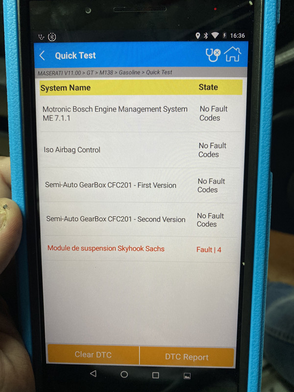

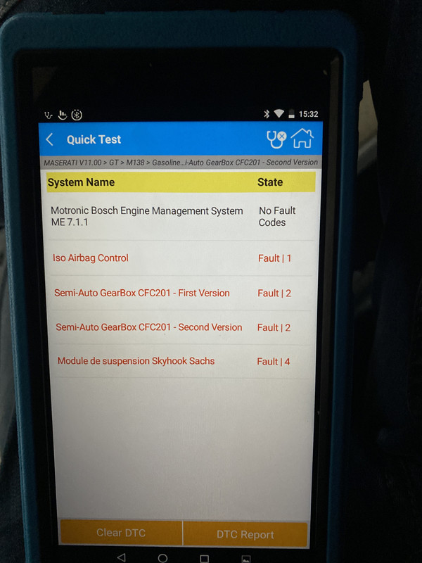

Efface les codes (clear dtc), va rouler et regarde si ça revient.
Si ça ne revient pas , ce sont des anciennes erreurs qui sont mémorisées dans l'ecu (et qui y sont peut-être depuis 10 ans).
Ou pas
Ou pas
Ah en fait je vois que avec le moteur tournant les erreurs disparaissent!
Je vais essayer d’effacer l’airbag! Quand au skyhook c’est normal les suspensions sont de seconde monte en KV.

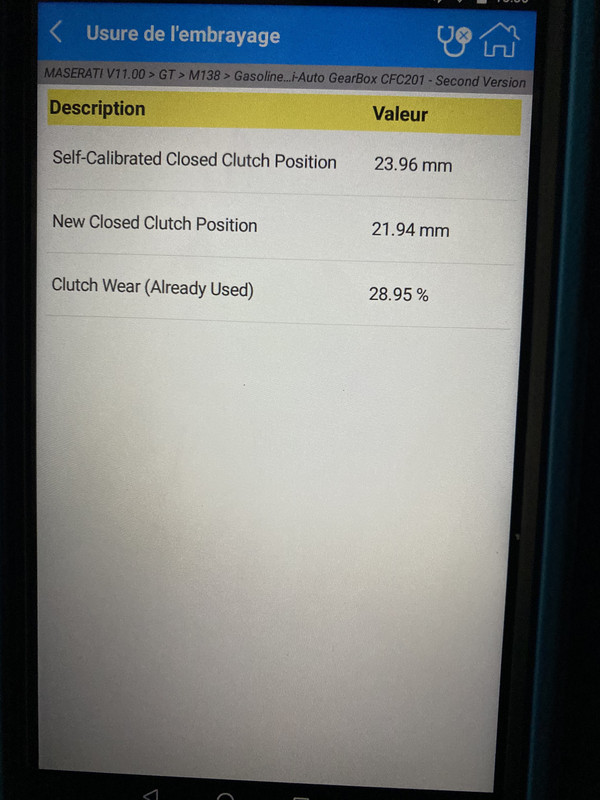

Usure enbrayage 28%!
Dernière modification par Storm le mer. 22 janv. 2020 22:15, modifié 1 fois.
Vous aviez raison j’ai roulé après avoir effacé et il n’y a bien que le skyhook qui est en défaut (normal car plus installé!) donc tout va bien!
Connaissez vous la différence sur la valise entre embrayage première version et seconde version car les deux sont testés, mais je ne comprend pas la différence! Sinon c’est vraiment bien fichu !

Attention ça semble être une launch ou copie.
A savoir que seule les dernières versions ont une efficacité disons relative mais correcte sur le réglage de pis et lecture de TX d usure.
Les Mises a jour sont gratuites il me. Semble deux ans et après c est 700 usd.
Il existe des versions " pirates" sur alimachin qui marchent très bien pour 300 usd.

Tu as une des dernières versions il semble.
C est la même que la version pirate.
Attention a faire joujou tu peux planter la boîte ! Tu auras l outil pour la remettre en route mais ça reste chiant !
La tu as les modules avec des DTC mais en sélectionnant le dit module tu peux connaître le DTC et son code ainsi que faire des tests d activation et lecture de paramètres de capteurs.

Hello! Oui la version c’est bien la dernière ! Pour les paramètres je me doute qu’on peut faire du mal quand on ne connaît pas, c’est pour ça que ce que je ne connais pas je ne touche pas! Je ne veux pas prendre de risques! Je regarderai un peu plus longuement quand j’aurai le temps toutes les possibilités, sans toutefois tout toucher!
