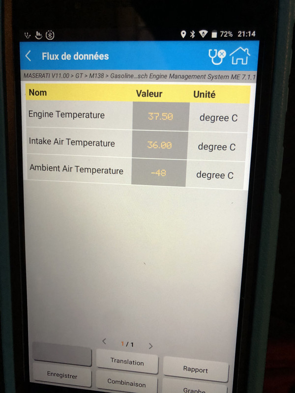

J’ai remarqué sur la valise ce paramètre température ambiante (voiture froide, je n’ai pas essayé à chaud) à -48, normal selon vous ou peut être une sonde HS?

Mets ta valoche à la benne, elle te prend trop la tête :lol:

Ça c’est clair !!! :D Nan sérieux je sais pas si c’est normal ou pas comme paramètre .

Froggie a écrit :Mets ta valoche à la benne, elle te prend trop la tête :lol:
+1

Je suis d’accord mais ça serait intéressant de savoir si ce paramètre est ok ou non ;)

AlfaMaserati a écrit :Merci ! Donc quand même plus donc! Bon dans le doute je vais faire changer la batterie, car ça m’étonnerai pas que cela vienne de la ...
Il nous manque un paramètre... Vis tu en Sibérie ou pas???? :lol:

Justement non! :D

Moins 48 ça va pas le faire. Faut régler ce problème.

Ce qui est étonnant c’est qu’elle tourne bien! Le mécano contrôle ça effectivement car soit c’est bien une sonde qui deconne soit c’est un bug entre voiture et valise . Quelle sonde peut être en cause ?
