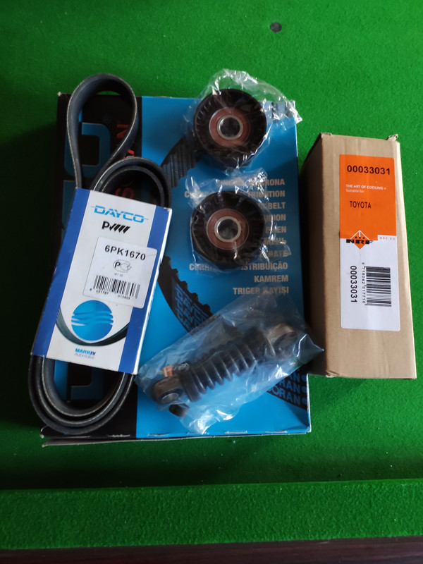

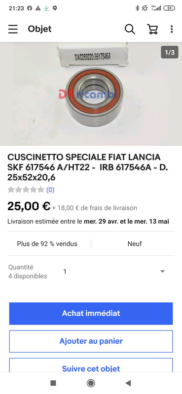

mikeoscar a écrit :J'attends les 2 roulements SKF 617546 A pour les galets fixe. Trouvé à 35e les 2... imbattable :mrgreen:
En // j'ai également commandé un nouveau compresseur de clim car le mienne était fuyard depuis le début 8-)
Ou?

mikeoscar a écrit :Vidange filtre effectuée hier.
A venir distri complète avec pompe a eau, accessoires
C est quoi la pièce Toyota
Re: 3200 GT blu nettuno
Publié : jeu. 23 avr. 2020 13:50
par Dom3200
Tiens on a le même fournisseur de déshydrater (la boîte toyota :lol:)

Le déshydrateur vient d Oscaro.
Correspondance directe chez net
Pour les roulements c'est une annonce eBay neuf a priori c'était les deux derniers.
Publié : jeu. 23 avr. 2020 21:24
par mikeoscar
Pour les roulements visiblement trouvable aussi sur la bay en Italie

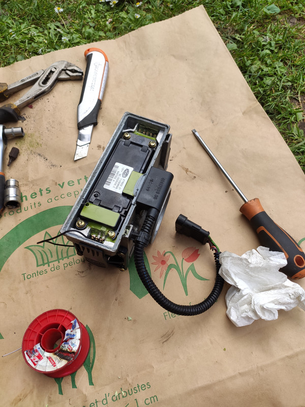

aujourdhui conversion du boitier papillon avec le capteur sans contact.
j'avais acheté un capteur il y a 10ans mais jamais posé...
cela se fait super bien :) j'en ai profité pour tout demonter nettoyer etc le papillon ne revenait meme pas au neutre tellement il était grippé :roll: (limaille sur l'aimant/bloque la rotation coté bobinage)

mikeoscar a écrit :aujourdhui conversion du boitier papillon avec le capteur sans contact.
Tu l’as démonte

par mikeoscar
Oui intégralement :)
jusqu'a avoir l'axe nu avec son aimant sur puissant

par mikeoscar
Illustration en cours de travail ;)
