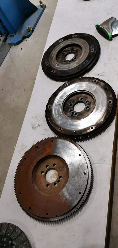

Konimino2 a écrit :nicodecrosville a écrit :Bonjour,
Moi je suis passé en 240 chez birdcage.fr
J'ai renvoyer le volant moteur en echange standard et j'ai pris disque, butée et fourchette.
Tu vas sur son site et tu auras tous les tarifs.
Pourquoi tu as changé le volant moteur?
Il était fissuré et bleui et de toute façon en passant au 240 il faut rectifier et percer, donc echange standard plus simple pour moi.

Et donc le passage de 210 à 240, il faut faire quoi
Re: embrayage biturbo 2l et 2.5l première série
Publié : jeu. 7 mai 2020 00:23
par biturbo1984
Rien de compliqué.
Soit monter un volant moteur deja en 240. Soit apporter sont volant moteur en 215 chez un rectifieur usineur pour percer les trou en 240.
Et un kit embrayage 240 biensur. Tout le reste ne change pas.
