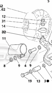

Demande de renseignements au sujet de la rotule n° 32 sur le plan
https://www.eurospares.co.uk/parts/mase ... sion-41500
Unfortunately the ball joint for the lower arm is not sold separately, the part is only sold with the complete assembly.

alpa a écrit :tity68 a écrit :Excusez mon ignorance , c'est pour ça que je soumets ce problème à votre sagacité . Mais en cas de jeu dans les rotules , le controleur l'aurait senti alors que ce ne semble pas être le cas , il ne m'en a pas parlé
C'est vrai, normalement.
Ce sont peut-etre les silent-bloc des triangles, parce qu'il faut appliquer beaucoup de force donc a la main impossible de verifier.
Par contre je ne comprends pas ce que sont les pieces 23 et 24.
Mais il faut commencer par verifier le centrage de la cremaillere. Si ton volant tire d'un cote alors c'est surement le centrage a faire.
Apres coup je me suis dit que c'est con ce que j'ai dit: les triangles bougent avec les porte-moyeux.
Il y a surement un truc use que le controleur n'a pas senti. Sauf si c'est le centrage de la cremaillere.
Oui c'est frequent.

A propos de la rotule inférieure 32, quelqu’un a-t-il réussi à la changer indépendamment du bras avec quelle référence?
merci.
Re: 3200 - Question sur le train avant
Publié : jeu. 30 juin 2022 18:10
par Dom3200
A ma connaissance seul un enthousiast anglais l à fait sur sa 3200 mais non reproduit probablement pour des raisons de garanties/risques. En théorie c est faisable mais il faut trouver comment et par qui...
La seule solution existente est le changement du triangle complet. Je l ai fait avec les reproductions (patterns) d eurospares il y a 20 k km en 2017 je crois. Ras depuis.
Bien sur si tu trouve un solution pour la rotule fais nous en part

Merci Dom, je n’ai pas encore fait le démontage pour avoir la voiture dispo, visuellement je n’étais pas sûr mais grâce à ta réponse je sais quelle pièce commander.
