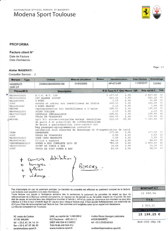

Est-ce que cette histoire est réelle ? Pas de nouvelle depuis le 11 septembre

Non ce n'est pas un fake, je suis sincèrement désolé, suite à un problème de santé puis de travail avec ce covid-19! je n'ai point eu le temps de répondre à toute vos réponses dont quelques une sont un peu farfelues, comme transformer ce moteur en table basse...
Sans plaisanter, j'ai choisi l'option de remonter ce moteur, à première vue cela est possible, il faut juste avoir le bon contact. C'est pour cela que je compte sur vous Mesdames, Monsieur.
Comment puis je contacter Mr Quentin pour savoir où il a acheté ses pièces pour refaire son moteur?
Konimino2 m'a donné deux noms (campana en Italie et filibeck en Allemagne) pouvez-vous me donner plus de renseignements car je n'ai rien trouvé ?
Alpa m'a donné un lien où effectivement, il y a un kit mais celui ci est pour une Shamal 3.2, est-ce compatible avec nos 3200gt ?
Et oui, je suis téméraire et ambitieux, quand j'ai acheté la voiture, il y avait le carnet d'entretient et tout un tas de factures dont la fameuse facture des 100000km de 15 199.25€. Je vous l'ai mise facture en pièce jointe
Si tous les travaux avaient été effectué le risque était minime, une soupape, un kit joint, une vérification des culasses et le tour était joué.
L'erreur, ou pas d'ailleurs, c'est quand on m'a appelé pour me dire qu'il y avait bien une soupape de tordue et que l'on m'a demandé si on allais voir plus loin...

Je me suis permis d'éditer ton message et modifier la facture pour faire disparaitre les références de l'ancien proprio, pas certain qu'il ait envie de voir son nom figurer sur le forum.
Re: Présentation d'un rêve qui tourne au cauchemar...
Bon, sinon, embêtante cette facture, surtout la partie qui t'intéresse, c'est à dire le remplacement de la distri.
Rajout ultérieur sur la facture, et pas comptabilisée au total.
Les 15.000 sont uniquement les frais liés à une désynchro des clefs (oui, oui, un nouvel ECU, un nouveau kit immob, une reprogra et le remplacement de tout ce qui nécessite une clef (barillets divers).
Quand je pense que d'occase, ça se trouve pour un billet ou deux.
Donc rien ne prouve que la distri a été faite...
- Messages : 9151
Oui, ces 16k, c'est 1k de pompe à essence et tout le reste c'est l'ECU, les clefs, la reprog
Autant dire que la partie mécanique est fantôme
Pour moi, tu as fait un pari risqué en achetant cette voiture.
J'espère que tu vas pouvoir t'en sortir., bon courage pour la réfection du moteur, c'est un gros job!

Euh.
Effectivement, ta facture ne fait pas mention de l'entretien que tu évoques en ouverture de post, mis à part la pompe a essence et le démarreur, aucune autre intervention "mécanique",
en dehors des éléments ajoutés au stylo qui me surprennent pour une concession...
Modena te dit que ça a été fait ?
Bon courage

Bon courage en effet ! Si tu as l’occasion, demande plus d’infos à la concession toulousaine, cette histoire est troublante...
Le « Monsieur Quentin » que tu mentionnes est probablement biturbo1984 du forum, un des auteurs les plus prolifiques
La facture est une "PROFORMA" ...
elle n'a peut être jamais été réelle ?
