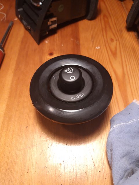

Après pas mal d'essais, on commence à avoir des résultats concluants.....
Avant :
Après :
Re: Réparation de vos boutons collants
Publié : ven. 23 oct. 2020 14:40
par cureghem
en effet ça présente bien :Maze
Publié : ven. 23 oct. 2020 15:25
par Cedfred
Pas mal... tu vas les revernir ou tu les laisses brute?
