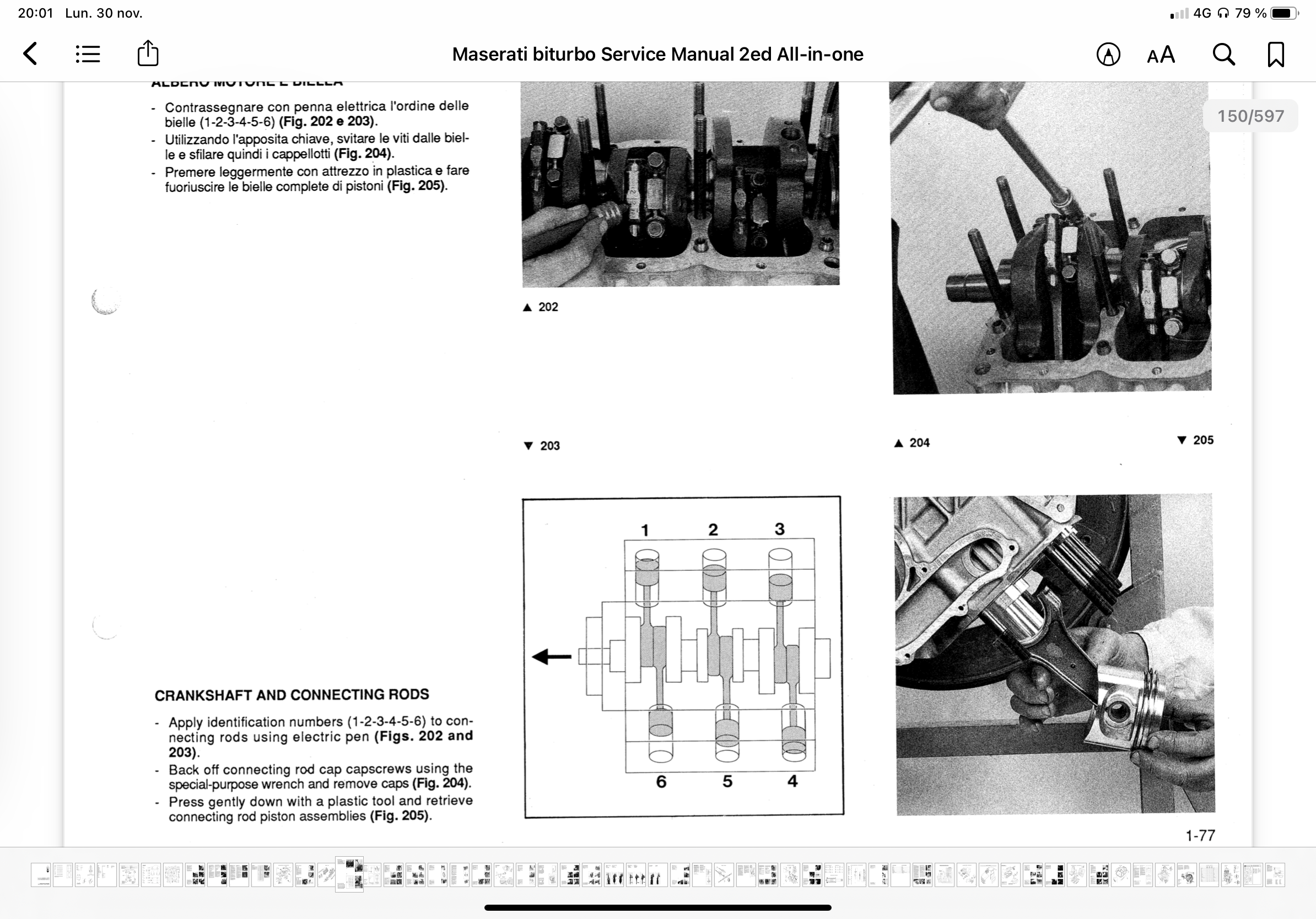

Et l ordre d allumage 1-6-2-5-3-4. il me semble, non?
Avance à l allumage?

Merci.Ce sont aussi les infos que j'ai du CD. Pour ce qui est de l'avance,je dois d'abord controler le bon positionement du distributeur (calage).Le garage m'a dit qu'en dehors des 55° d'avance,le moteur s'arrete ! Vu qu'ils avait foiré le calage de distribution de 180° du banc ou se trouve le distributeur (4-5-6).......................
