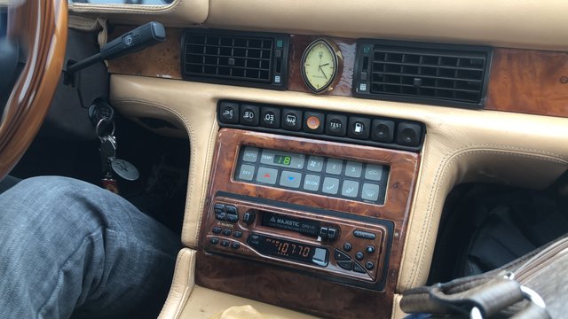

Tout comme le volant , j'ai un autoradio qui colle parfaitement avec la planche de bord. Enfin, c'est mon avis et c'est celui qui compte.
D'après riket 74, c'est un modèle d'origine mais j'ai pas trouvé d'info.
Je n'écoute pas la radio et n'ai plus de cassette, j'ai donc installé un petit transmetteur bluetooth sur l'allume cigare et débranché l'antenne inutile. Ca fonctionne parfaitement avec tel ou USB.
