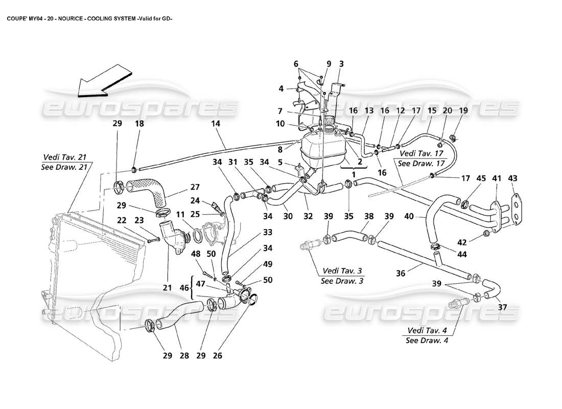

par Lionel
Cela doit-être la pièce n° 24/25 sur cette vue, pour le remplacement le plus accessible c’est par dessous, une fois enlevé la plaque de protection, le top c’est de la mettre sur un pont.
Il faut vidanger le LDR pas obligatoire mais c’est mieux ;) sinon c’est petite douche :D
Bon courage ;)

par Storm
Hello merci! Je suis allé voir un petit garage associatif dont je fais parti à côté de chez moi pour le faire , on a réussi par le dessus! Coup de stress au moment de remonter l’ensemble, le pas de vis du nouveau capteur ne voulait pas prendre, en effet il était un peu trop rond à son bord d’attaque. Le gars l’a un peu « retaillé » et ça a pris impeccable! Mais comme nous avions prévu de remplacer lin par l’autre directement nous n’avions pas vidangé, du coup le circuit s’est bien vidé . Nous avons donc refait le niveau et purgé et gros nettoyage et hop terminé !
Je suis allé rouler, je rentre juste et bien impeccable la voiture redémarre même par zéro degrés ! Ma température moteur est à environ 75 degrés en roulant avec zéro dehors. Peut être que le calorstat sera à changer , à voir par des températures plus normales!
En tout cas merci à vous tous pour l’aide ! Mais j’ai bien fait de me faire accompagner par les memevres de cette assos car seul j’aurai capitulé ! :mrgreen:
