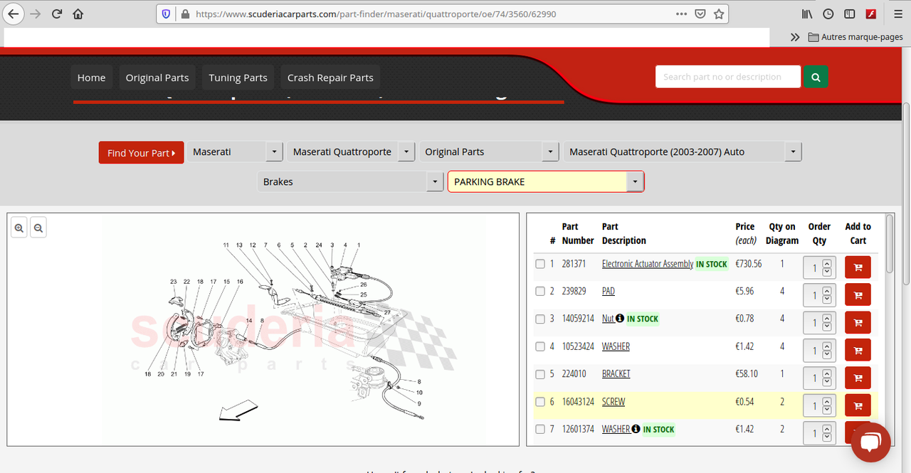

Pour info, il y a un site anglais sur lequel il y a des pièces et des schémas. J'y ai trouvé celui du frein à main et la fameuse pièce qui serait à remplacer dans mon cas...

Bonjour Megaman,
c'est bien de cette pièce dont je vais avoir besoin, par contre, mon mécano m'annonce un prix de plus de 1200€. Tu peux me dire où tu as eu le prix que tu me donnes, et si il y a moyen que je l'achète moi-même ?

Re: PB électronique frein électrique
Publié : ven. 19 mars 2021 18:13
par Cooldent
Tu as le choix entre
https://www.scuderiacarparts.com/part/2 ... embly.html 730€ et en stock
ou
https://www.eurospares.co.uk/parts/mase ... 175/281371 330£ d'occas'
C'est toujours mieux que 1200€ ;)

pour info, j'ai commandé une pièce d'occasion en Angleterre qui devrait arriver début de semaine prochaine... je croise les doigts !
Ce calculateur de frein à main a 2 références en fonction de son âge. Ca m'a permis de constater que sur ma voiture, il avait déjà été changé puisque de 2012.
J'ai commandé à maserati-auto-spares via ebay. Un gars très sympa qui a un catalogue de pièces de Maserati en tout genre. J'espère que ça résoudra mon problème.
