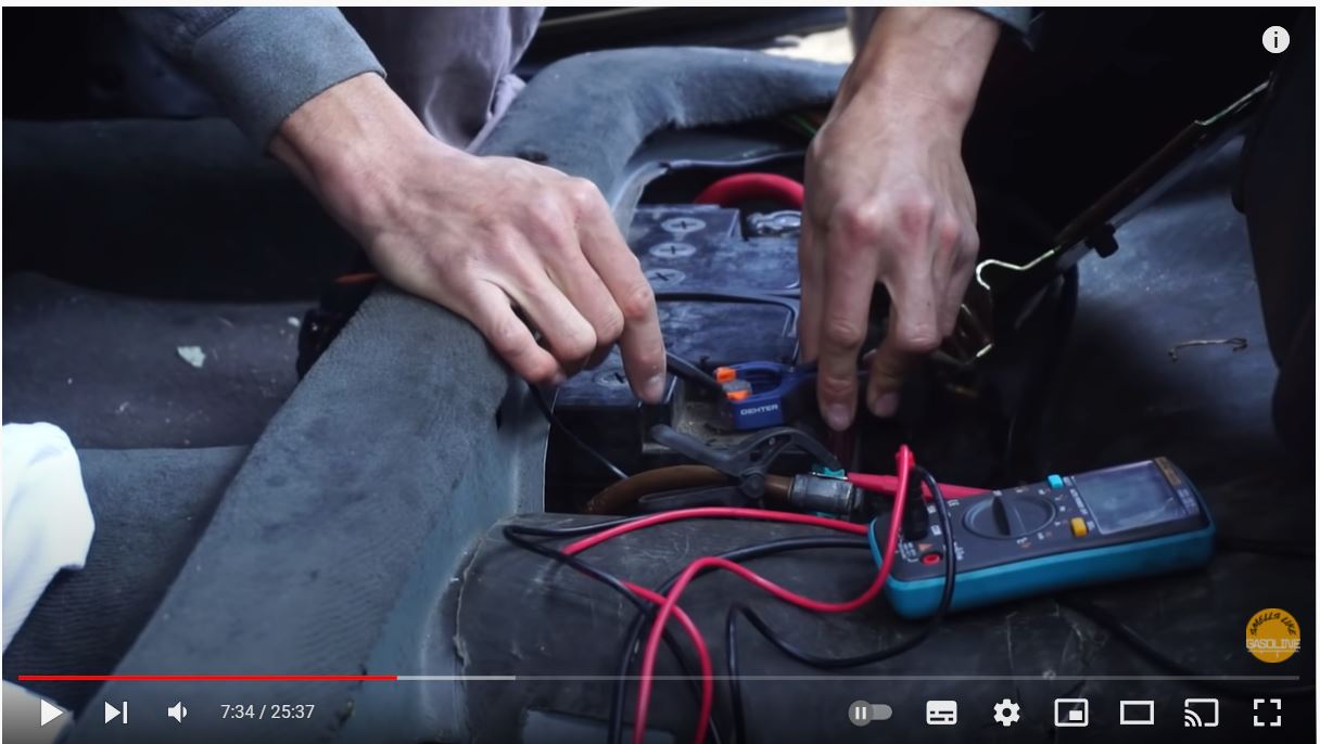

Pour la chasse aux fuites de courant, il faut mettre un multimètre en série au niveau d'un des câbles de batterie.
Smells like GAZOLINE montre bien la procédure dans sa dernière vidéo https://youtu.be/g2uYsX5db7A, il a ce type de problème sur une BMW. Branchement à 7'20''.

Tu débranches tout simplement le + ou le - de ta batterie et tu mets au milieu dans le circuit ton multimètre sur Ampèremètre. Avec les doigts (tu crains rien) et dans n'importe quel sens. Tu auras un résultat positif ou négatif c'est pas grave.berny2405 a écrit : Question complémentaire, je crois qu'on peut détecter une consommation "sauvage" avec un testeur électrique, mais je ne sais plus comment.
Si tu as 1A (ce qui serait énorme) une batterie de 100 Ah sera à 50% (limite à ne pas dépasser pour la préserver) en 50h (2 jours).
0,1A (100mA) qui est presque acceptable batterie à 50% en 20 jours et vide en 40 jours.
PS : Ne surtout pas mettre le multimètre en Ampèremètre directement sur le + et le - de la batterie, court-circuit (BOUM !...)
EDIT : Zut grillé (pas le fusible...) par Tilapia
La vidéo est pas mal, mais ne pas mettre le contact.
0,02A (20mA) effectivement c'est correct.

j'ai bien une consommation contact coupé de 1A environ. Va donc falloir que je fasse des recherches.

j'ai fait le test avec un multimètre, mais cette fois voiture fermée et verrouillée. En fait, il faut attendre au moins un quart d'heure pour que tous les calculateurs soient arrêtés. Je suis passé de 0,95A à 0,05A après ce délai. Les alarmes étant mises, je pense que c'est pas délirant.
