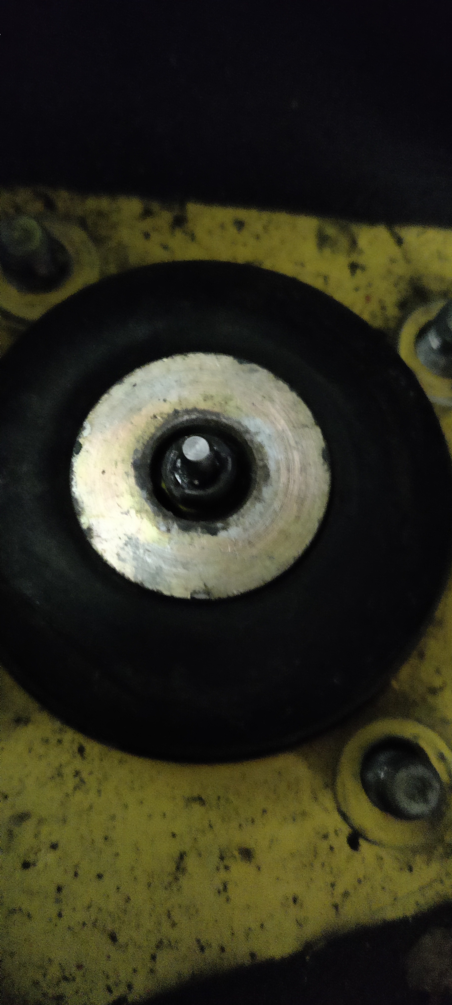

Il y avait deux trois cables qui trainaient dans la baie moteur, on s'est dit que tant qu'il y avait de la place, autant en profiter pour enlever tout ce qui peut l'être facilement. Bien entendu, ce n'est jamaios facile, il a fallut démonter diverses choses, se poser plein de question (toujours les mêmess, je coupe ou je coupe pas, c'est d'origine ou pas...). Ca doit pas être donné ceci dit la modification pour passer en xénon, il y en a pour quelques heures...
Au final quelques mètres de cable, quelques boitiers et autres capteurs plus ou moins identifiés.
Je devais aussi changer une des roues dentées au niveau des actuateurs d'amortisseurs.
Bien entend, un morceau est resté coincé (empêchant donc de remettre en place la nouvelle roue dentée).
Et donc Cooldent me dit, "oh, je connais ça, j'ai déjà eu la blague, on ne va pas perdre de temps, on va tomber l'amortisseur, ce sera beaucoup plus simple que d'essayer d'improviser un outil pour retirer les 4mm3 de métal qui bloquent".
Mouais, tellement. :lol:
Bref, le moteur n'a pas bougé, l'amortisseur n'est toujours pas sorti, et le bout de metal toujours en place.
Ceci dit, j'ai passé un bon bout d'après midi, ça faisait longtempss qu'onj avait plus fait ce genre de bricolage idiot. :lol:

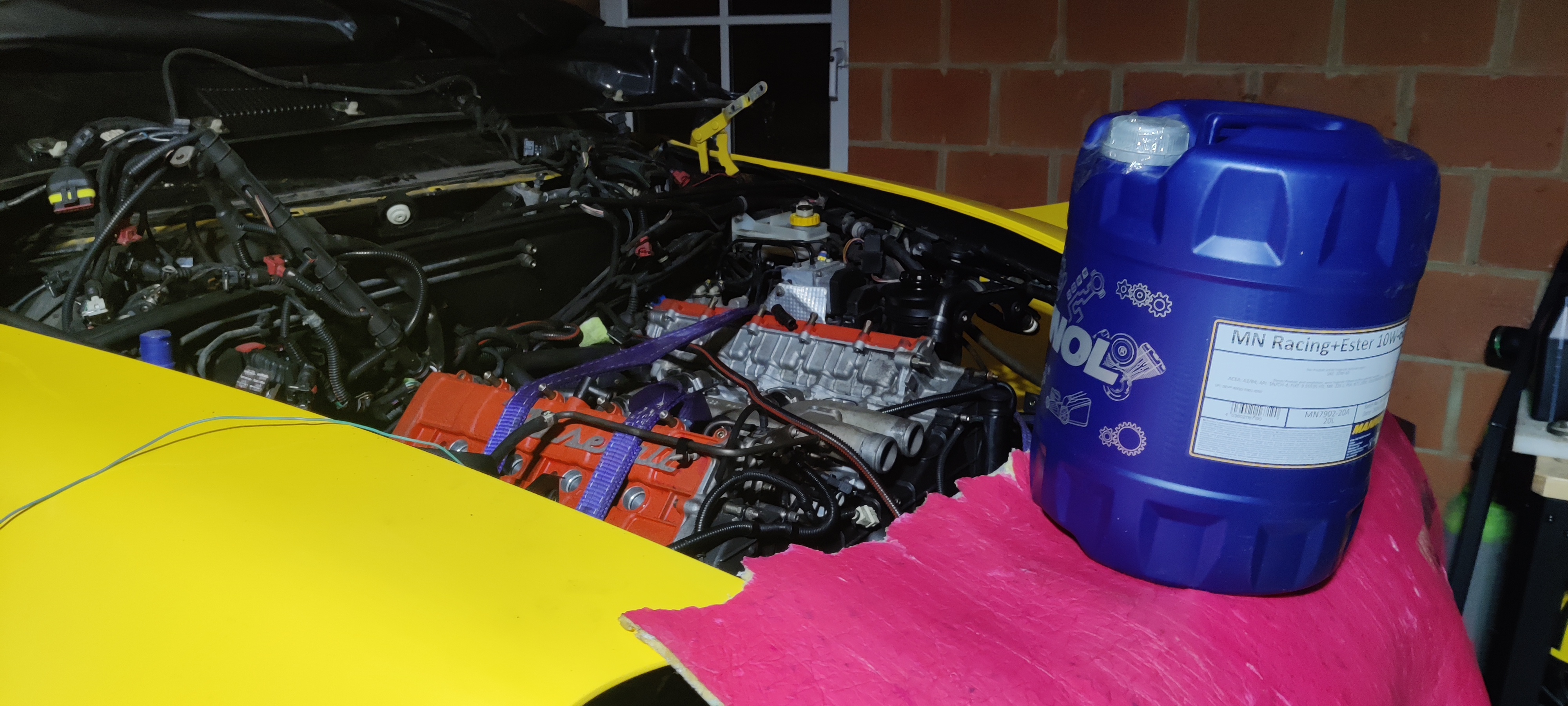

Moteur remis en place, c'est quand même un peu galère à aligner (je suis certain qu'une chèvre/girafe 10 cm plus longue faciliterait les choses mais bon...).
Je commence à m'habituer à ce que tout me prenne deux fois plus de temps que prévu. Vous faites comment les pros pour vous y retrouver quand quelque chose qui est sensé prendre x heures en prend 2 ou 3 fois X?
Vous calculez votre prix horaire en comptant ce genre d'aléas ? Vous facturez l'ensemble ? Bref, mieux vaut en rester à mon boulot, ça semble plus rentable (et plus sûr pour tous) :lol:
A part cela, n'hésitant devant aucun sacrifice pour faire avancer la science, j'ai fait quelques emplettes.
De la bonne 10w60 à vil prix. :D
Sensiblement au même prix que selenia castrol et consorts, mais pour le prix de 5l, le bidon en fait ici 20l. :shock:
Ce sera de toutes façons pour vidanger une heure plus tard.
Bien que je me demande si je ne vais pas l'utiliser pour le second remplissage tout court, comme ça au moins, si le moteur s'autodétruit dans 100km, j'aurai un coupable aute que moi tout désigné. :lol:
Bon, vous excitez pas, à la vitesse où j'avance, si la mise à feu a lieu en 2024, ce sera déjà une demi victoire. :?

Publié : mar. 10 déc. 2024 19:33
par Dom3200
Tiens la fameuse mannol :D hâte de l entendre en vrai au printemps 8-)

Par curiosité, tu verses directement avec le bidon de 20 litres ou tu transvases dans des 5L?

En fait, outre la question du "démarrera, démarrera pas" c'est surtout combien de kilomètres elle va tenir qui sera intéressant. J'ai utilisé quantité de pièces non-officielles pour la science (en gros, tout ce qui coute normalement cher, les segments de piston, les coussinets de bielle et de vilo), si le moteur ne se suicide pas dans les X mille km, ce sera une super nouvelle pour la communauté (parce que pour le moment, le prix des pièces est honteux).
@froggie
C'est de l'huile, ce n'est pas trop lourd. Mais je ne m'en suis pas encore servi, je pensais verser directement au bidon oui.
Quand j'ai fini avec la ghibli, elle revient sur le pont, on croise les doigts.
