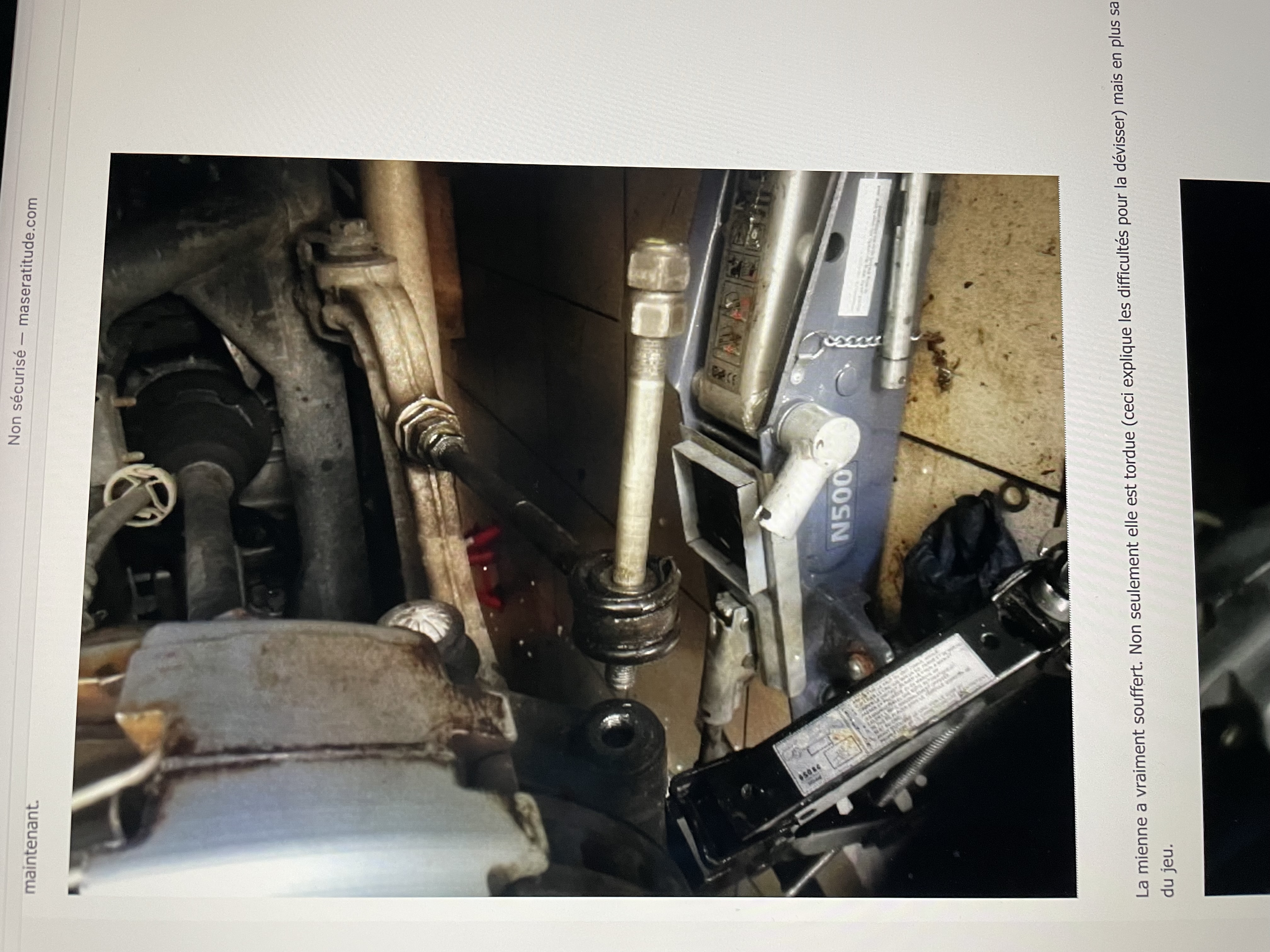

Bon.... j'ai réussi à dévisser l'écrou de 34. Celui de 27 tourne (à l'intérieur du triangle) mais ça bloque car je dois enlever l'axe de la rotule inférieur pour pouvoir dévisser....
En utilisant la technique écrou/contre écrou décrite par gemini dans ce post, ça tourne dans le vide au niveau de la rotule.... une idée?
Re: [Gransport] Biellette arrière
C'est cette étape .... pour moi, ça tourne dans le vide. Y'a t'il moyen de bloquer l'axe au niveau de la rotule?

Bon ben tu y es ! Devise le 27 jusqu'à sortir le biellette totalement du tringle et ensuite tu delogeras l axe qui n est plus vissé sur rien..
Hélas non car la vis de 27 me fait sortir la biellette du triangle mais ça bloque à cause de la fixation sur l'axe de la rotule inférieur. Du coup, je cherche à sortir l'axe de la rotule comme sur la photo ci-dessous (extrait du forum) mais la technique écrou/contre écrou ne fonctionne pas... ça tourne dans le vide. Donc bah, je suis bloqué à nouveau
Ha ça n est pas ta photo ? On s y perd si tu mets d autres photos
J avais en effet sorti les triangles mais finalement pas changé les silents blocs car ils étaient nickels. J ai toujours mes silents blocs pas sortis de l emballage
Bon c est simple : a mon avis ne t acharne pas sur le goujon qui est collé, tu risquerais de ruiner le pas de vis avec les boulons. Tomber le triangle ne prend que qques minutes tu dévisse les 2 boulons (avec un bon levier) puis tu mets une couverture en dessous, quelques coups de gros maillet (j utilise des plombs de plongée très pratiques) et c est fait. Attention : il n y a qu un truc à faire très attention : compter les calles métalliques et repérer leurs emplacements pour les replacer exactement au même endroit ensuite. Elles se remettent triangle en place mais pas vissé, avec un tourne vis ou chasse goupille.
Et fais nous tes photos
: D Effectivement, je m'en suis aperçu après que mettre des photos du forum n'était pas une bonne idée

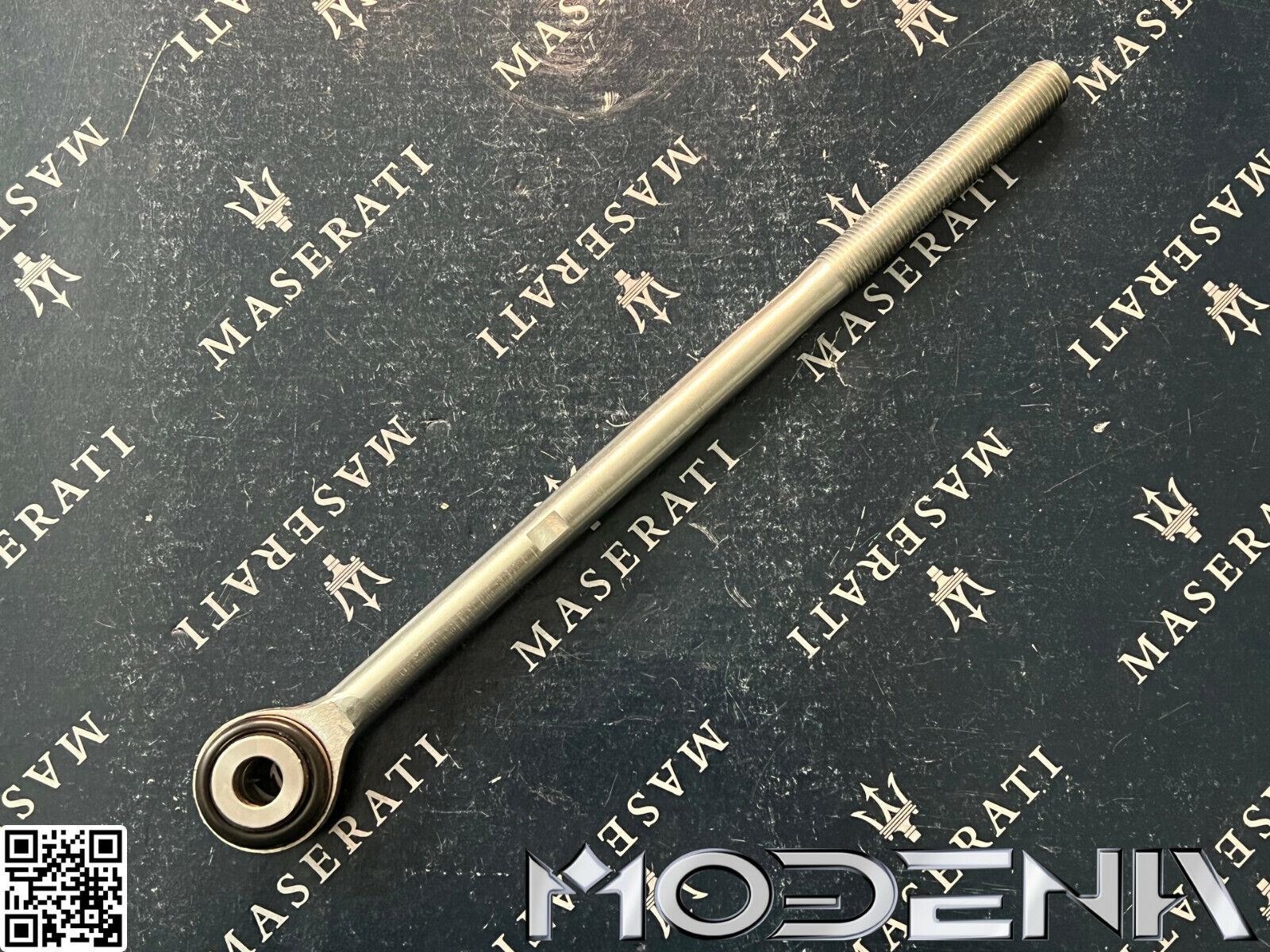

J'en ai trouvé une sur ebay mais ça pique ! 500 eur et à ce prix, il n'y même pas les écrous côté triangle.
Elle est dorée ! C'est surement de l'or 18 K
