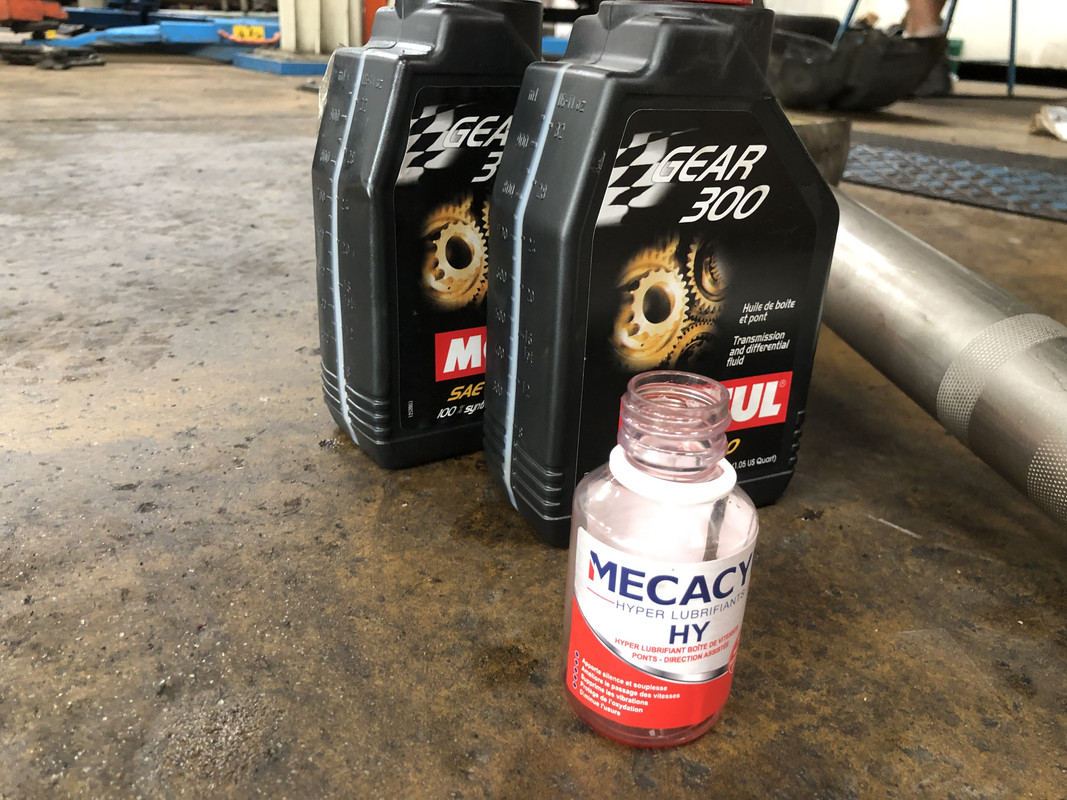

Changement de la bouteille de déshydratant:
Mise sous pression du circuit de clim pour recherche de fuite:
Vidange et ajout de super lubrifiant pour faciliter le passage de la première :

Cela semble si aisé de remplacer la bouteille déshydratante en retirant le bouclier avant :D
Pas trop galère à retirer ce bouclier?
Concernant la clim, vous avez trouvé l'origine de la fuite?

C’est marrant que de grands spécialistes Maserati mettent de la 75w90 dans la boîte alors que Maserati France dit de mettre de la ATF. Avec la 75w90 la boîte est plus silencieuse (au ralenti), j’ai essayé, et avec le Mecacyl les vitesses doivent passer comme avec la ATF.
Je vais pas critiquer, je mets bien de la 20w60 dans mon moteur, avec un peu de Mecacyl de temps en temps... :mrgreen:

La préconisation de Getrag, c’est de l’ATF, c’est dans le descriptif constructeur et pas une autre huile

hmfff... pour l'huile de boite...
En faite ma référence, c'est la 3200 de Domi3200: je trouve que la première passe mieux sur la sienne!
Faudra que je lui demande se qu'il a mis dans sa boite :D ... j'aurais peut-être du commencé par ça d'ailleurs :lol:
Pour l'instant, je n'ai pas trouvé qu'il y avait une nette amélioration. Mais bon, j'ai plutôt fait de l'autoroute et pas vraiment fait attention.

Cedfred a écrit : Vidange et ajout de super lubrifiant pour faciliter le passage de la première :
J'aimerais qu'on m'explique comment un super-lubrifiant pour aider le passage des vitesses puisque les vitesses passent grace aux synchro qui fonctionnent par frottement.
C'est la difference entre les huiles moteur moto et voiture: celles des moto n'ont pas de super-lubrifiants puisqu'elles lubrifient aussi l'embrayage et BV.
