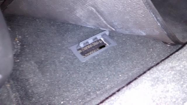

J'avais complètement oublié où était le VIN sur la caisse... ça peut servir...
Bien caché sous la moquette coté passager.
