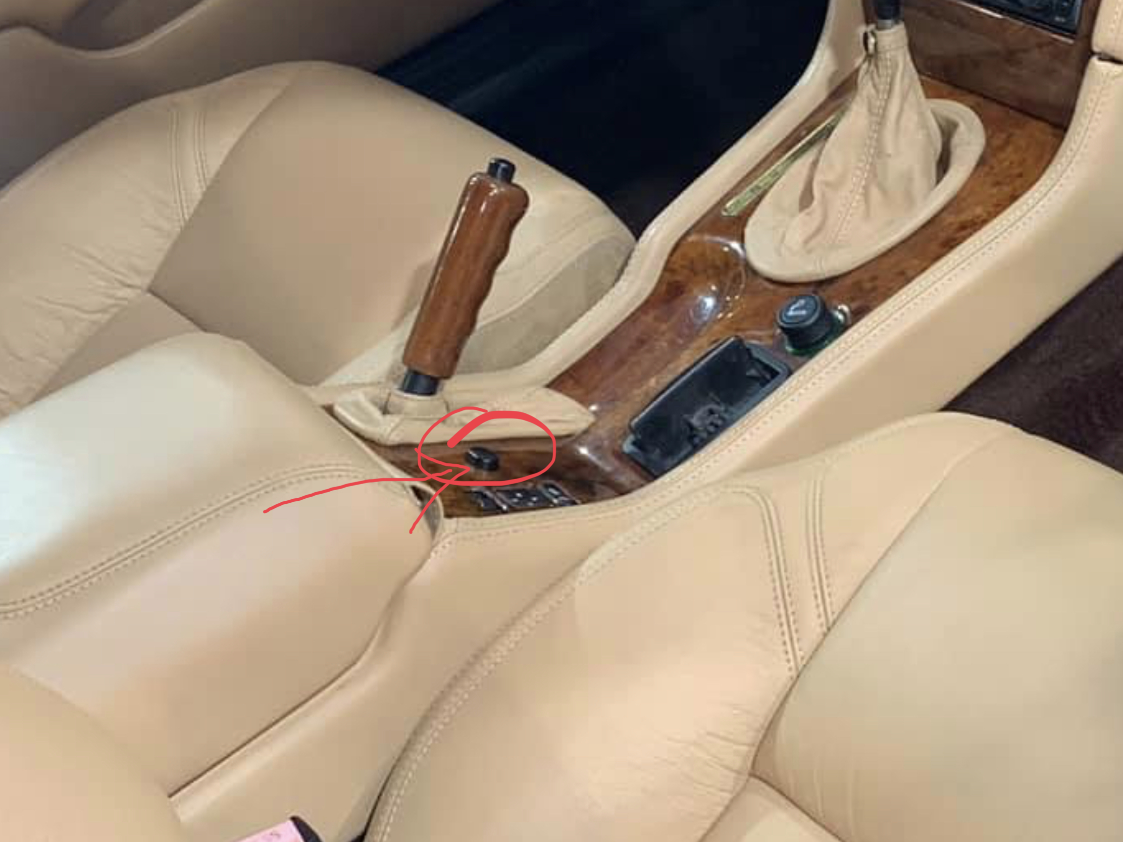

Tu n as pas le bouton magique de réétagement des passages?

Konimino2 a écrit :Tu n as pas le bouton magique de réétagement des passages?
C'est quoi que c'est que ca ?
Messages : 10497
Re: Qui cherche une Z achete une QP4
Je ne l ai pas sous la main donc je ne peux pas montrer photo.
Mais le sujet a déjà été abordé, je ne le retrouve plus. Peut être ernani. Sur la console centrale, juste en dessous l accoudoir, il y a un bouton. Tu cliques dessus. C est une sorte de mode sport. C est à dire que tu peux monter les rapports plus hauts.
J ai trouvé une photo, j expliquerai plus tard.
C est celui la
C est celui la
J'avais cru qu'on pouvait modifier l'etagement.
Le mode sport decale toutes les vitesses, moi je veux juste que la seconde passe avec moins de gaz.

Konimino2 a écrit :Je ne l ai pas sous la main donc je ne peux pas montrer photo.
Bonjour à tous
Sur les BVA il y a un bouton qui s’appelle PWR (mode sport). Ce bouton passe les rapports à 6500 tr/mn au lieu de 5500 tr/mn en normal.
Ce mode met toujours la voiture dans sa plage de couple max jamais en dessous de 5000 tr/mn et donc rétrograde bcp plus souvent. Sur route sinueuse c’est très rigolo, la voiture marche super bien !. Souvent, sur ces petites routes, je mets la boîte en 3 (vitesse limitée à 180 km/h max), mode sport, et suspensions sport et la voiture est top, brutale à souhait et les rapports passent très vite pour une boîte "ancienne génération" c’est la même que sur les 3200. Attention, on égalera jamais une boîte meca…. ;)
Son plus gros défaut pour moi, c’est qu’avec une BVA on ne bénéficie pas du frein moteur et donc le freinage a tendance à s’évanouir plus rapidement qu’avec une boîte meca…. meme avec des plaquettes route/racing.
