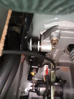

Voici une photo de mon connecteur. Desole il faut agrandir un peu car ce n'est pas lui que je visais pour la photo.
- Dom3200
- Messages : 2173
- Localisation : 91
- Localisation : Essonne
Re: 3200 gt de Cureghem
Et sur la prise du nouveau potard tous les câbles sont fien enfiches ? Par acquis de conscience j essaierai de remonter un peu la borne basse. Si Mase dit 0.35
