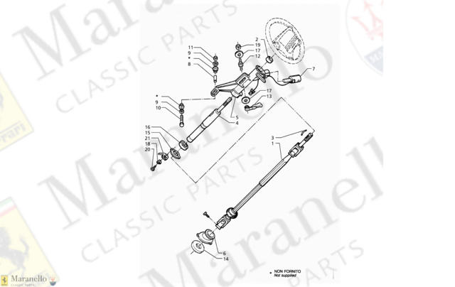

Aujourd’hui je m’attarde si mon problème de jeu dans la direction. Avec Quentin nous pensons aux cannelures de la colonne. Pendant un temps je pensais au croisillon.

Re: Nouveau passionné d’italienne
Quand tu bloques le cardan, il se passe quoi?

Konimino2 a écrit :Quand tu bloques le cardan, il se passe quoi?
Toujours le même jeu, ce ce passe dans la colonne, je n’arrive pas à retirer le volant. Sinon j’y verrais plus claire
Greg
Messages : 10533
Arrache volant? Moyeux?

Message par Almpassion08 »
En exerçant une forte pression sur le croisillon vers le bas , plus de jeu. Donc je pense réellement que les soucis viens de la . Un peu de demontage en perspective. J’en ai trouvé un sur eBay .

Je donne un peu de nouvelle . Après démontage de la colonne de direction . Ce que je pensais au départ était bien ça . C’était la petite clavette qui était absente .

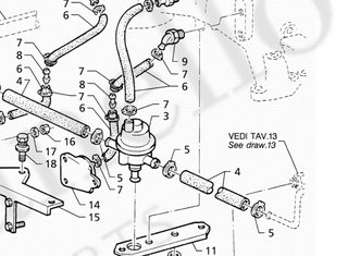

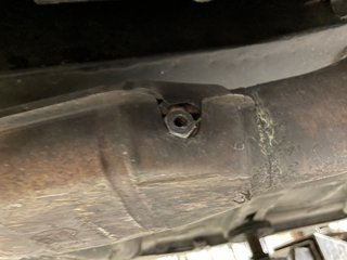

J’avais également un bruit moteur qui me dérangerait depuis un petit moment . C’était une fuite à l’échappement. Un petit appendicite qui est là on ne sais pas pourquoi qui était en train de lâcher . Rebouché je suis de nouveau tranquille.
Maintenant j’ai un soucis de perte d’essence au démarrage au niveau du régulateur de pression . A chaud ça ne fuit plus . On ne s’ennuie pas niveau bricolage .
Si c’est la pompe s’avez vous si il y a un référence fiat de substitution ?
