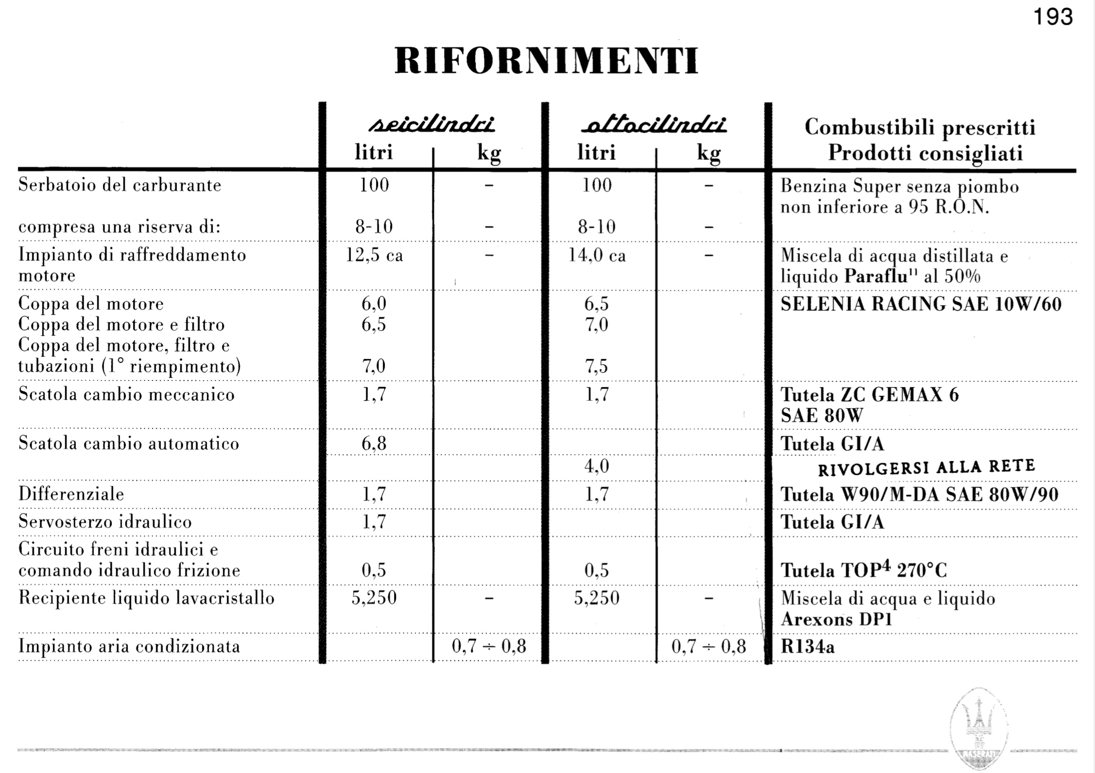

Pour moi c'est pas bon 10W-60, le recommendation était 10W-40 mettre de la 10 ou 15W- et 50 MaxiFroggie a écrit :Charbonnesque après seulement 1 an et 3000 km?
Réglée trop riche et segments fatigués ou quoi?
Re: Destiny
Hum 10w40
C est étonnant, la discussion s active aussi sur FB
Alors je ne sais plus les arguments, mais la conclusion c était 10w60 parce que….
En tout cas sur. Qp4, 2l, 2l8, 3,2, ghibli 2, 222 4v
C’est indiqué 10w60 pour Biturbo je crois que ça n existait pas encore, et qu il y a eu préconisation par la suite de 10w60

merci konimino,
La 10w60 est recommandé et c'est ce que je rempli dans mes 2 biturbo,
Pour l'explication de l'opacité de l'huile en si peu de temps,
La précédente vidange la 4.24v ne fonctionnait plus, bougies cassé dans la tige, échappement pourrie, injecteurs encrassé.. Bref, le moteur était mal réglé et comme calamine, au redémarrage j'avais eu deux feux de cheminée qui sortait des turbos,
En roulant le moteur est vraiment bon maintenant, le boost est dans les normes 180kpa, rupteur à 6800tr, pas de fumée..plus de fuite pas de couinement ou autre,
C'est un vrai régal à emmener, pour revenir à l'huile charbon ma théorie est que ces 3000kms ont 'nettoyé' le moteur..
A+
A+

Sur le manuel de ma 222E c'est 10W40 ..Konimino2 a écrit :Hum 10w40
