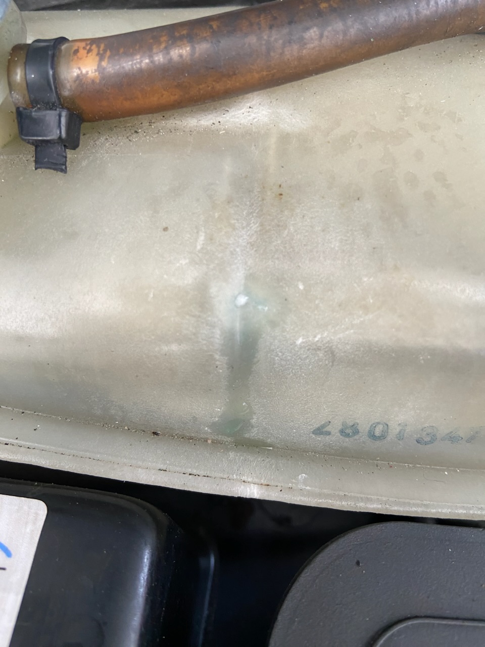

Bon ben ça me gonfle, deux sorties depuis le remplacement des durites, deux fois le niveau a sensiblement baissé.
Comme ça m’a énervé j’ai refait mes compressions, entre 6 et 8 bars sur chaque cylindre (mon compressiomètre est plutôt fait pour les motos, il faut normalement le visser or c’est difficile dans les puits de bougie car il n’y a pas de prise, du coup le test n’est pas tout à fait fiable, j’ai testé plusieurs cylindres deux fois avec des écarts de 1-1,5 bars entre les essais), RAS à l’endoscope, pas de trace de liquide…
J’ai l’impression d’être revenu à la case départ.
J’ai quand même remarqué une micro fuite sur le haut du bocal mais je pense qu’il est hautement improbable qu’une telle quantité de liquide s’échappe par là puisque cette partie n’est même pas immergée.

Ben en fait je pense à tout ce qui peut expliquer que je perde autant de LDR en 1h de roulage...
Mon huile est propre, RAS de ce côté là, le LDR est propre également. Pas de fumée blanche "anormale" c'est à dire autre que celle causée par la condensation mais de toute façon je pense que pour que ce soit visible à l'échappement, il faudrait qu'elle consomme vraiment beaucoup de LDR.
Ce qui est assez bizarre c'est que les deux fois que j'ai roulé, en arrivant, moteur chaud, le niveau était plus bas qu'au départ (normal à priori, circuit sous pression), puis quand je suis retourné voir à froid c'est là qu'il avait baissé (bocal quasi vide).
Quand je teste à froid, en mettant sous pression le niveau baisse, en relâchant la pression il remonte. Là je ne comprends pas trop. D'autant que tout semble sec alors que j'ai remis quelques dizaines de cl de liquide à chaque fois...
Je vais colmater le micro trou du bocal (je doute qu'une telle quantité puisse s'échapper par là) et continuer à rouler comme ça, je me dis que peut-être, il y a de l'air quelque part dans le circuit qui finit par remonter.
Ou alors un trou minuscule suffit à créer une fuite aussi importante...
