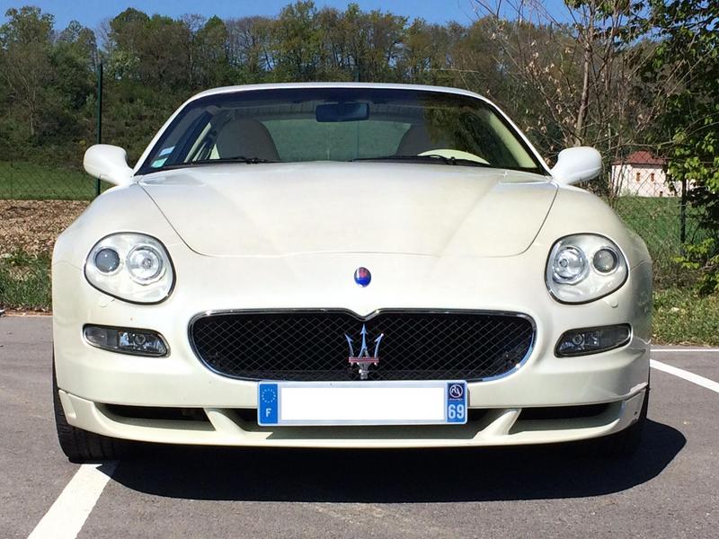

Re: グランスポーツGS 10thアニバーサリ
Sur les GranSport, la grille de calandre chromée était de série, la noire était une option facturée 360,00 € en 2006 (l'année de mon auto)romino37 a écrit :Je fais un p'tit UP pour avoir votre avis.
Il y a deux calandres possibles.
La toute chromée qui est montée sur les 10th et sur bon nombre de Gransport.
Il y a aussi celle avec le grillage en noir. Qu'on voit aussi sur quelques GS. Celle-ci aurait ma préférence, mais je me dis qu'il serait sans doute préférable de remettre une serie limité comme la 10th.
Je suis friand de votre avis.
Merci.
Noire :
(source : https://cc45.jp/category/stock.php/?id=01095)
Chrome :
(source : https://cc45.jp/category/stock.php/?id=827)
Noir grillage fin :
(source : https://cc45.jp/category/stock.php/?id=417)
Du coup, je pense que c'est plus gunmetal que noir sur la un, faut demander à cooldent.

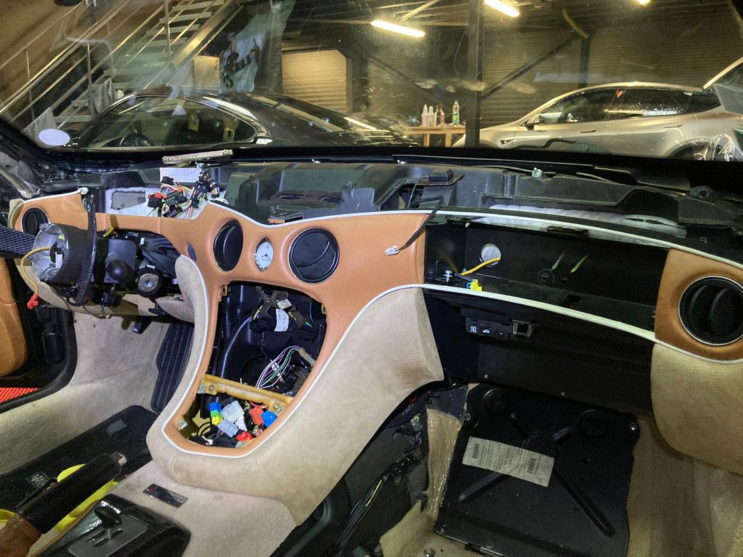

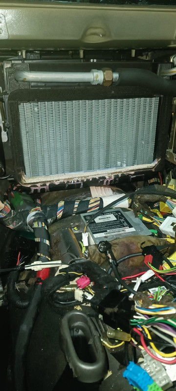

Je cherche les références du durites pour le radiateur de chauffage (c'est conseillé de les changer semble t il).
Egalement les références des diodes de tableau de bord, qu'il serait aussi conseillé de changer en même temps que le radiateur.
Je vois bien des diodes (part n°17 sur l'éclaté), mais je n'en vois que 4, et il y a deux puissances (1.2 et 2w). J'avais cru comprendre qu'il y a un 20aines de diodes a changer
Avez-vous des conseils?
Merci d'avance

pour les durites, tu DOIS les changer : le radiateur a été court circuité, en reliant les durites d'entrées et sorties entres elles (comprendre : elles sont coupées, donc non réutilisables).
Pas de connaissance sur le reste, désolé.

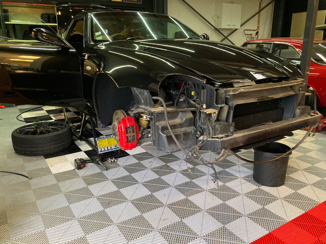

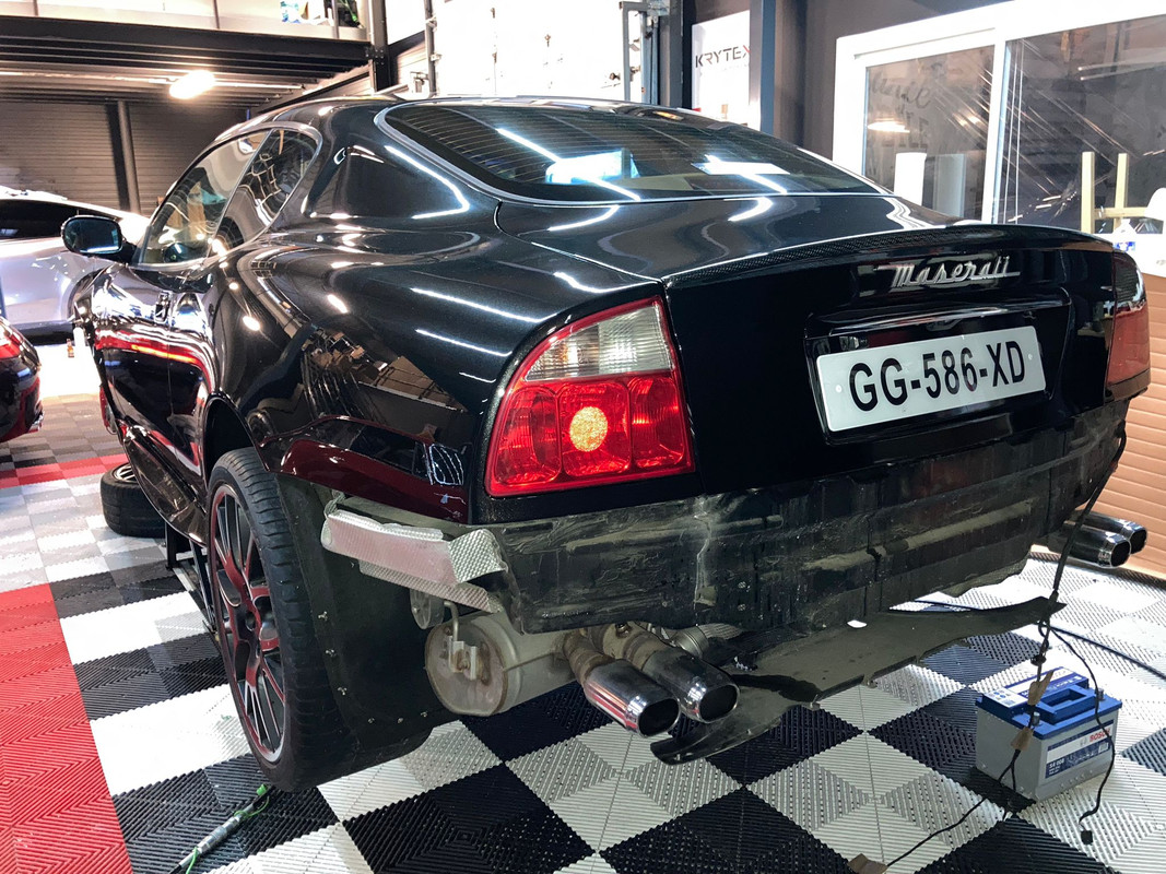

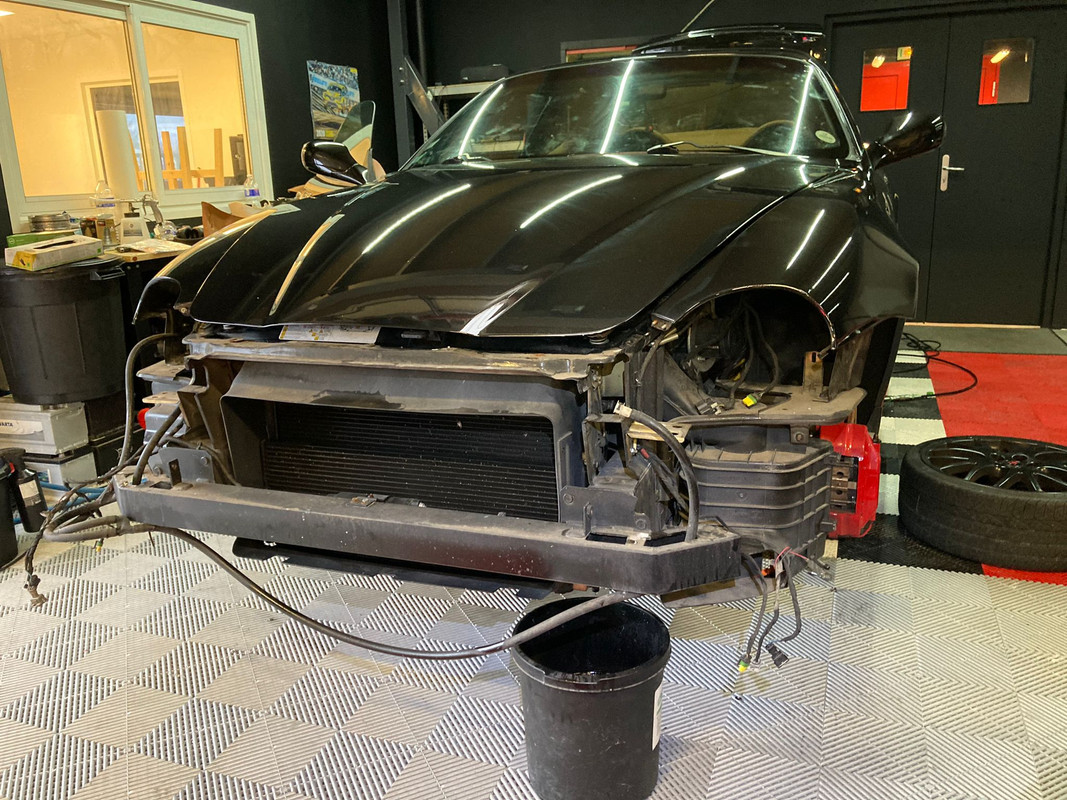

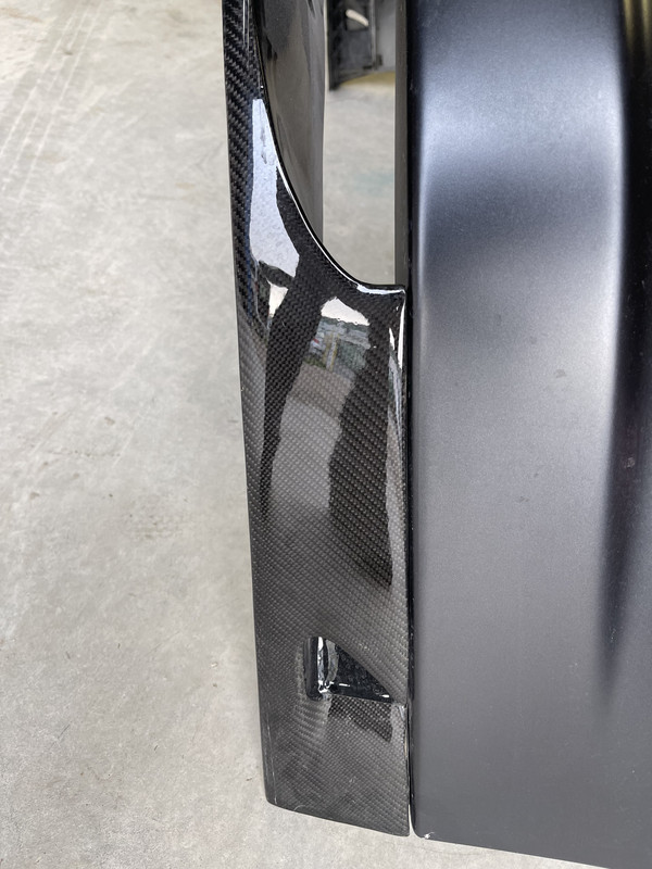

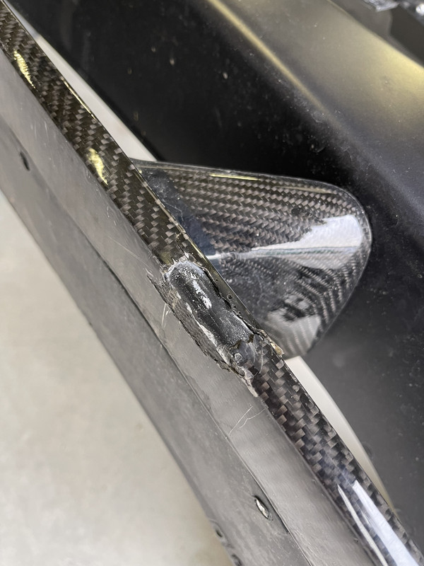

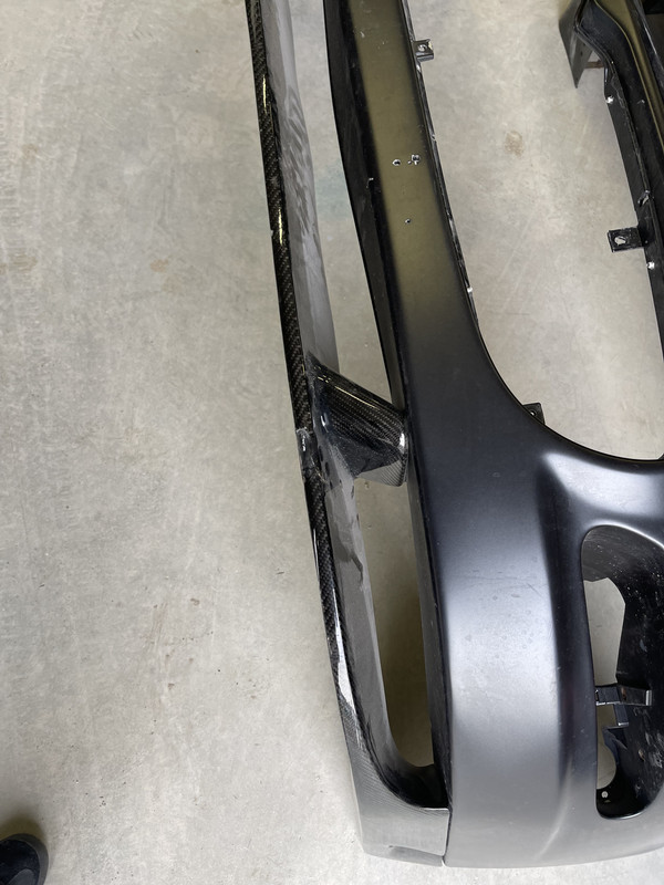

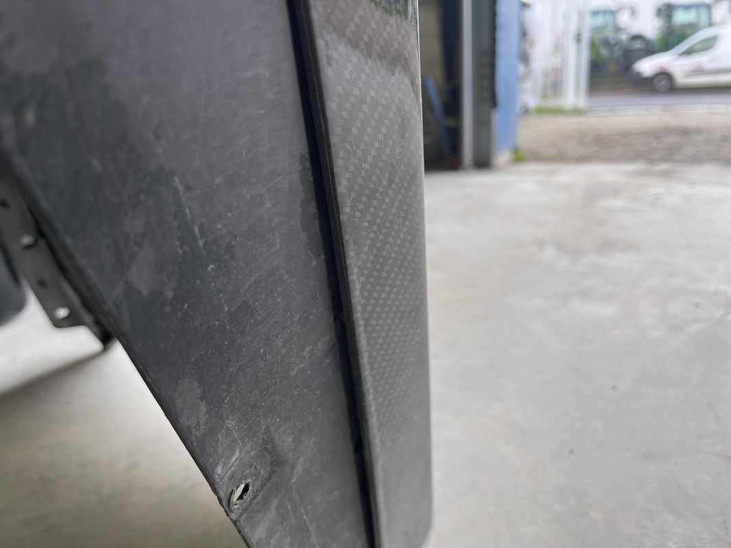

Quelques petites nouvelles.
Je récupère les parce choc avant en début de semaine prochaine.
Je vais pouvoir prévoir les travaux de carrosserie et changement de radiateur de chauffage.
Par contre, j'ai l'alternateur qui est HS.
Le prix d'une neuf Maserati (Denso), au secours
En occasion, ca coute 400€, quand même.
Ma question concerne donc les adaptables. Notamment chez auto-doc où les prix sur des produits neufs sont entre 150 et 250€. Avez-vous des conseils ou retour sur ces produits?
J'ai par ailleurs vu qu'il y a des alternateurs sur https://www.yakarouler.com/p/alternateu ... ck-28-8593 mais le voltage indique est de 14 contre 12 pour tout les autres.
Merci.

Bonsoir,
J'ai déposé les pare-chocs chez le carrossier. Ca avance enfin!
J'aimerais avoir vos lumières:
Le PC avant que j'ai récupéré présente une lame inferieur avec un très belle imitation carbone. Ca fait donc un peu comme la MCV (mais en fake
Mais qui malheureusement est abimé a un endroit. Sinon, je l'aurais gardé tel qu'elle est.
C'est assez épais comme finition, entre 1 et 2 mm. On dirait que ca a été moulé directement sur la lame d'origine, avec un belle épaisseur de vernis.
Connaissez-vous le procédé?
Je ne vois pas comment réparer ce pet...
Le carrossier me conseille de repeindre dessus, car cela sera trop compliqué de retirer l'imitation carbone.

La question est de savoir si tu aimes l'aspect carbone. Si c'est le cas, la partie abimée n'est pas très grande, peut-être que reboucher avec un mastic noir sera relativement discret, mais l'idéal serait quand même de tout repeindre en couleur carrosserie.

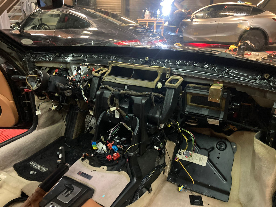

Les travaux ont commencés.
La voitures est démontée devant, derrière et à l'intérieur.
Quelques galères à priori, notamment la colle à pare-brise qui était étalée sur le plastique sous la garniture supérieure du tableau de bord (on peut voir sur les photos qu'ils ont vraiment tartiné la colle....
) et le moyeu du volant n'a pas pu être extrait. Un peu de temps de perdu, mais rien de grave finalement.
Tout a été enlevé:
Les moquettes pour nettoyage en profondeur.
Tout l'isolant sous la moquette va être changé car il est complétement imbibé de LDR (malgré 10 mois de séchage
). Flo, je t'avais dit qu'elle sentait à mort le LDR
Le ciel de toit aussi, qui va être recollé intégralement.
Je fais supprimer tout ce qui restait de "multimédia" des japonais. Flo en avait pourtant enlevé un gros paquet, mais il en reste encore autant!
Pour la mécanique, j'ai eu des problèmes de démarage à chaud. Au bout de 10 min d'attendre, elle redemarrait.
Mon pote mécano m'a conseillé de changer le calorstat, sonde de température et la sonde PMH. Ca tombe bien, comme j'ai l'alternateur a changer et que les pare-chocs sont enlevés, tout est facilement accessible.
Après recherches sur le forum, tout semble se confirmer.
Donc, je dois commander:
-calorstat + joint
-sonde de t°
-sonde PMH
-2 joints de collecteur d'admission
-joints de phare avant
Par ailleurs, les pneus sont un peu usés et craquelés à l'avant, ils sont de 2016 à l'avant et 2017 à l'arrière. Donc je pense faire les 4 pneus, histoire d'être tranquille, avec les jantes qui seront toutes "neuves". J'envisage de prendre les Flaken FK510 qui proposent à priori, le meilleur qualité/prix qui existe.
Enfin, j'ai découvert qu'il y avait une valve à l'échappement. Comment celle-ci fonctionne-t-elle?
Voici quelques photos des travaux

En fait, c'est un peu le baptême du maseratiste le retrait du tableau de bord des 3200/4200/GS.
La valve d'échappement s'ouvre en mettant le mode sport, même au ralenti, le changement est flagrant.

Ca désosse!
C'est chez toi ce garage ou tu empruntes de l'espace chez ton pote carrossier?
Bon courage pour tes travaux en tous cas.
