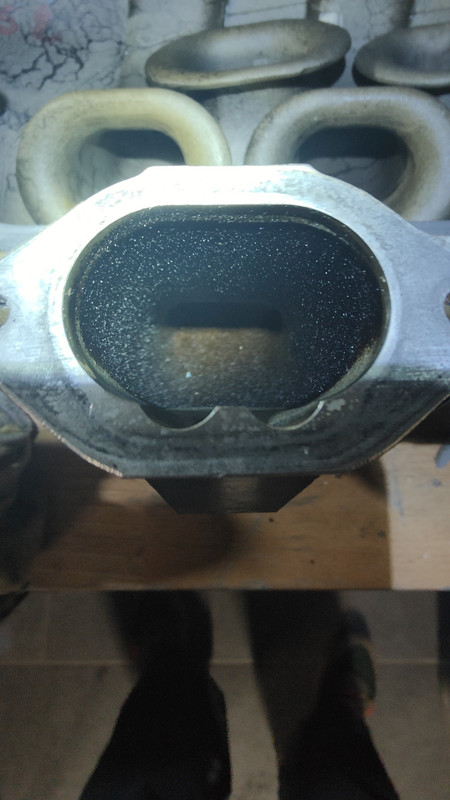

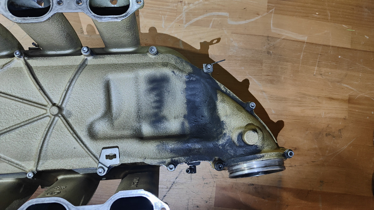

J'ai toujours trouvé que la peinture qui s'écaille sur le collecteur d'admission, ça faisait mauvais genre.
Comme je devais de toutes façons le déposer pour investiguer mon problème d'alternateur...
Oui, c'est dégueulasse. Il y avait une petite fuite sur l'admission au niveau du retour de vapeurs d'huile.
J'en ai profité pour tout nettoyer avec du nettoyant frein. C'est quand même une belle connerie ce retour d'huile.
Je soupçonne mis je peux me tromper que, dans son passé, une vidange n'ait pas été réalisée tout à fait correctement et le niveau était donc trop haut. Voilà qui expliquerait la quantité assez impressionnante d'huile dans la baie moteur juste en face de cette satanée fuite.
Attention, au démontage

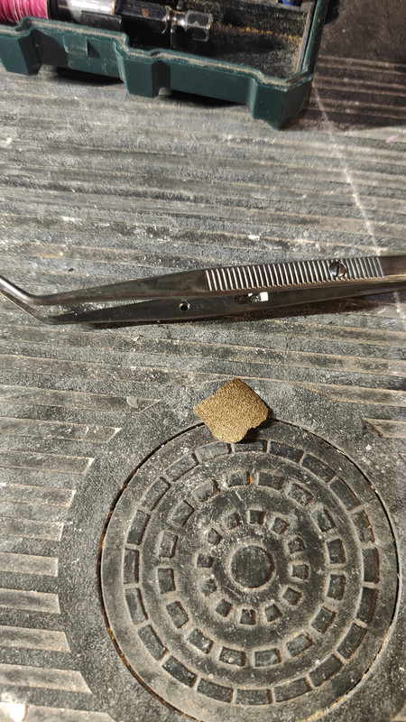

Qui dit peinture qui s'écaille, dit possibilité de voire des écailles tomber dans le moteur.

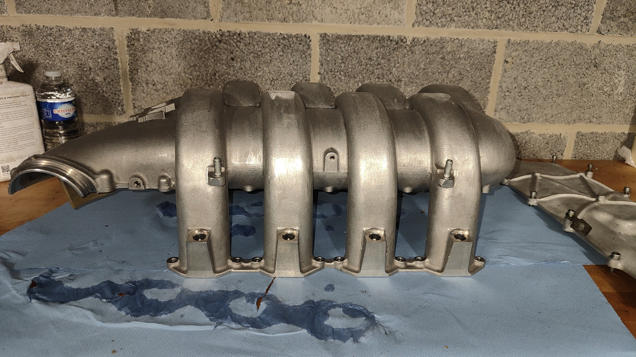

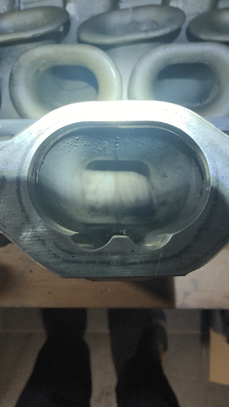

J'ai pris le truc le plus puissant que j'ai trouvé en magasin (V33 spécial métal express). On est sensé laisser poser 30 minutes. Je conseille de plutôt compter 2 bonnes heures :lol: voire même 3-4 :shock:

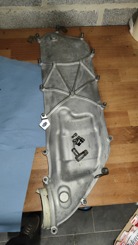

J'en ai aussi profité pour sabler la pièce inférieure. Il faisait noir et les filles dormaient, donc, faire tourner le compresseur était plutôt une mauvaise idée. J'attends les bombes de peinture. J'ai opter pour du noir car le doré est introuvable à un tarif décent.
Demain, je sable la grosse pièce. Je me tracasse pas trop du risque de mettre du sable dans l'admission. La pièce repasse après çà par la case nettoyage dans le grand bac évier du garage avec du produit vaisselle pour être sûr de bien dégraisser, puis jet d'eau et soufflette.

Pour l'intérieur, il faut un peu aider le nettoyant frein. Une brosse à chiottes, c'est parfait.
Pour l'extérieur, il faut beaucoup aider et s'y reprendre à 2 fois.
Première étape: appliquer généreusement et laisser agir 2-3 heures.
Puis, on pèle ce qui vient et on gratte tout le reste. Nettoyage à l'eau savonneuse.
Il va rester des zones ou ça ne se sera pas décoller, c'est pas grave.
Et on remet une bonne couche qu'on laisse de nouveau poser 1h30-2h.
Et de nouveau, grattage et nettoyage.
Prévoir un masque, des gants et de lunettes de protections pour les projections quand on gratte.
Sinon, une bonne brosse de fer, une éponge en acier (type tampon Jex) et un petit couteau de tapissier.
Ah oui, il faut aussi avoir quelques heures à perdre :lol:
