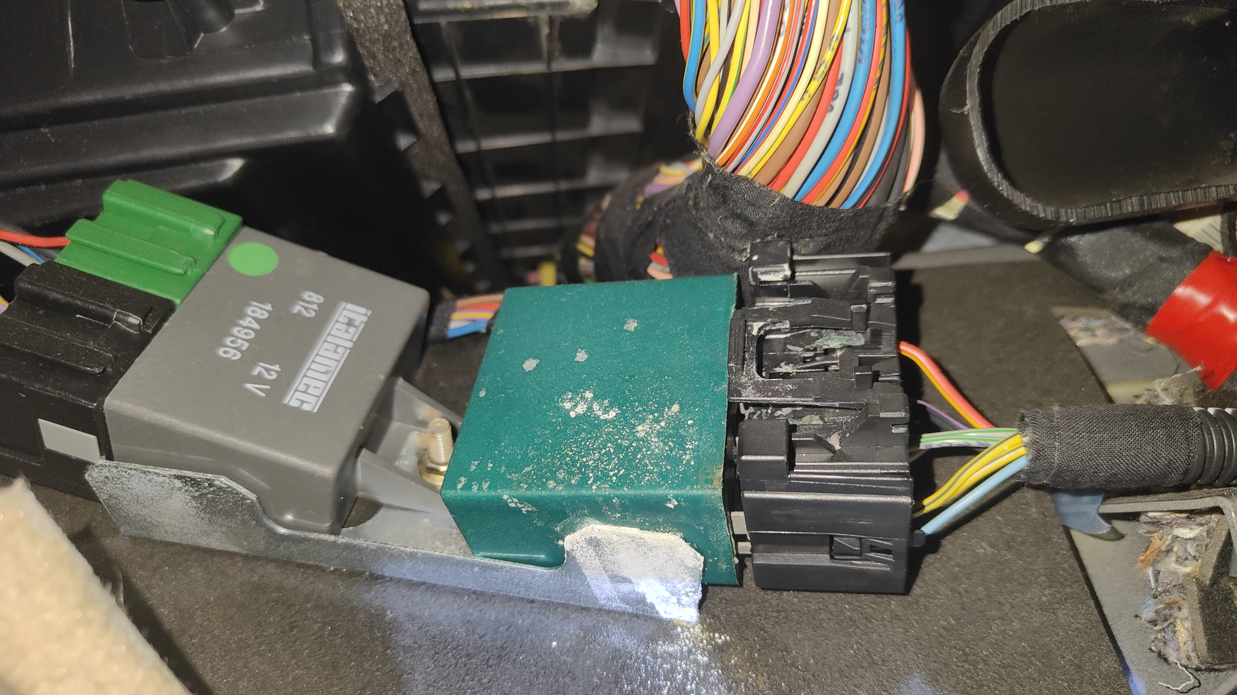

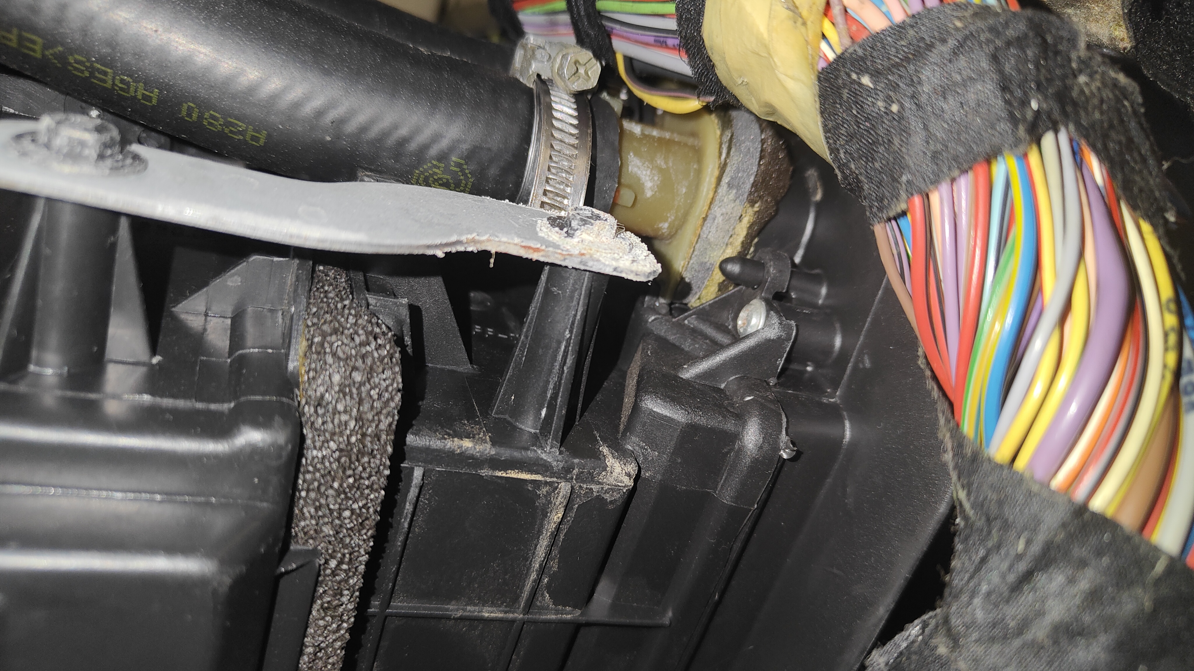

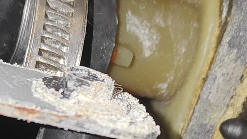

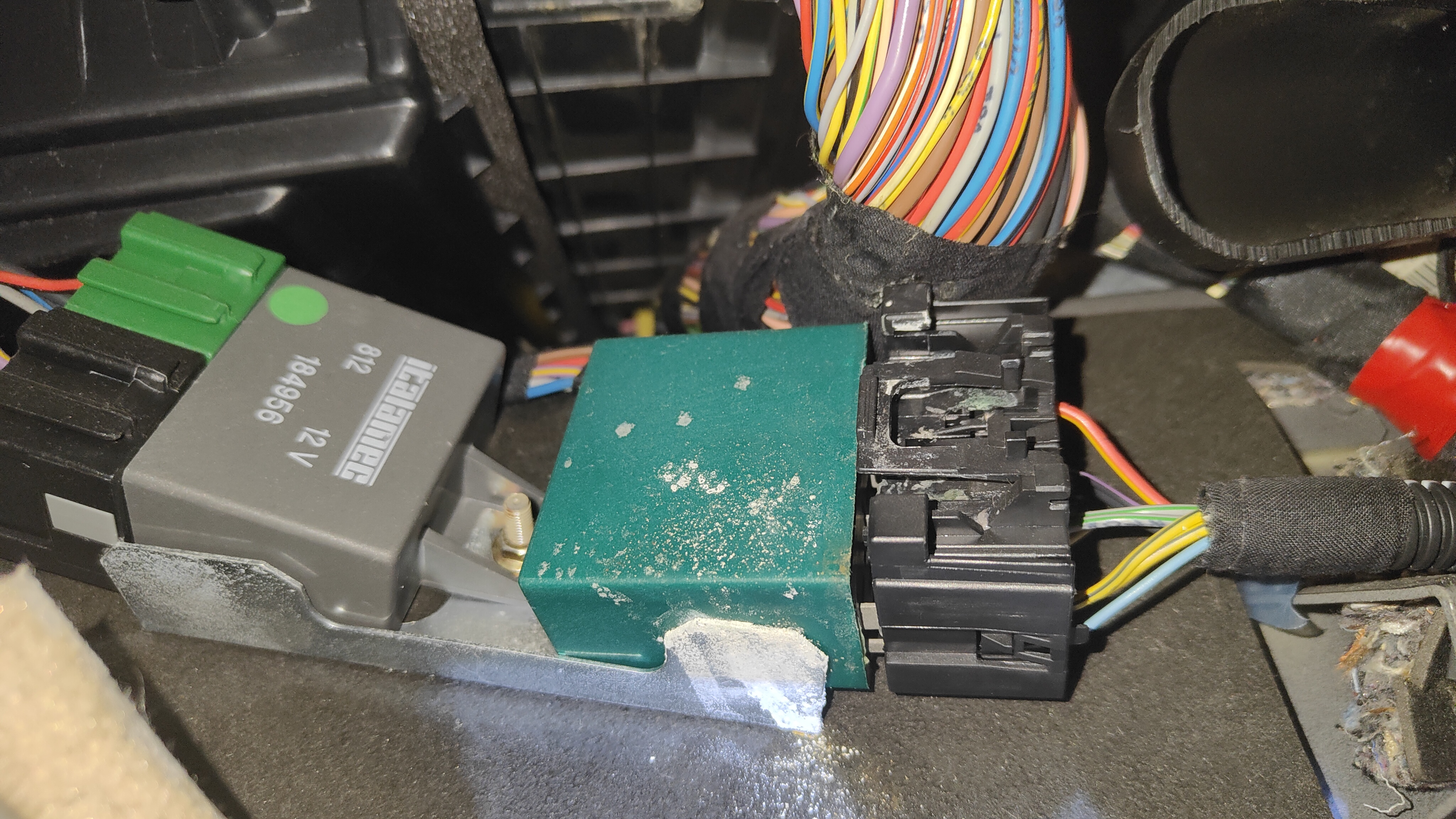

J'ai été pris d'une démontite aigüe ce weekend.
Fort bien m'en a pris. Je suis tombé sur des choses qui ne me plaisent pas vraiment.
Tout ce que j'aime, un radiateur d'habitacle qui coule (là je venais d'essuyer la jolie goutte qui perlait), des sels partout, des connecteurs pas vraiment nets.
J'avais déjà prévu de remplacer le radiateur car le module de chauffage colle. Les clapets doivent être bien dégueulasses car quand j'actionne la ventilation, j'entend un clac assez net comme si le clapet se décollait. Avec un peu de chance, ça va régler mes petits soucis.
PS: ça se démonte exactement comme la 3200. Il y a juste une petite pièce supplémentaire qui tient les palettes au niveau de la colonne de direction.

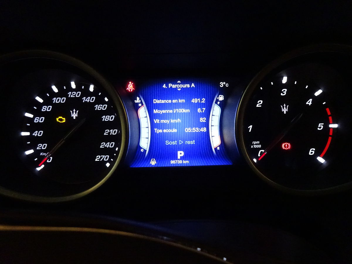

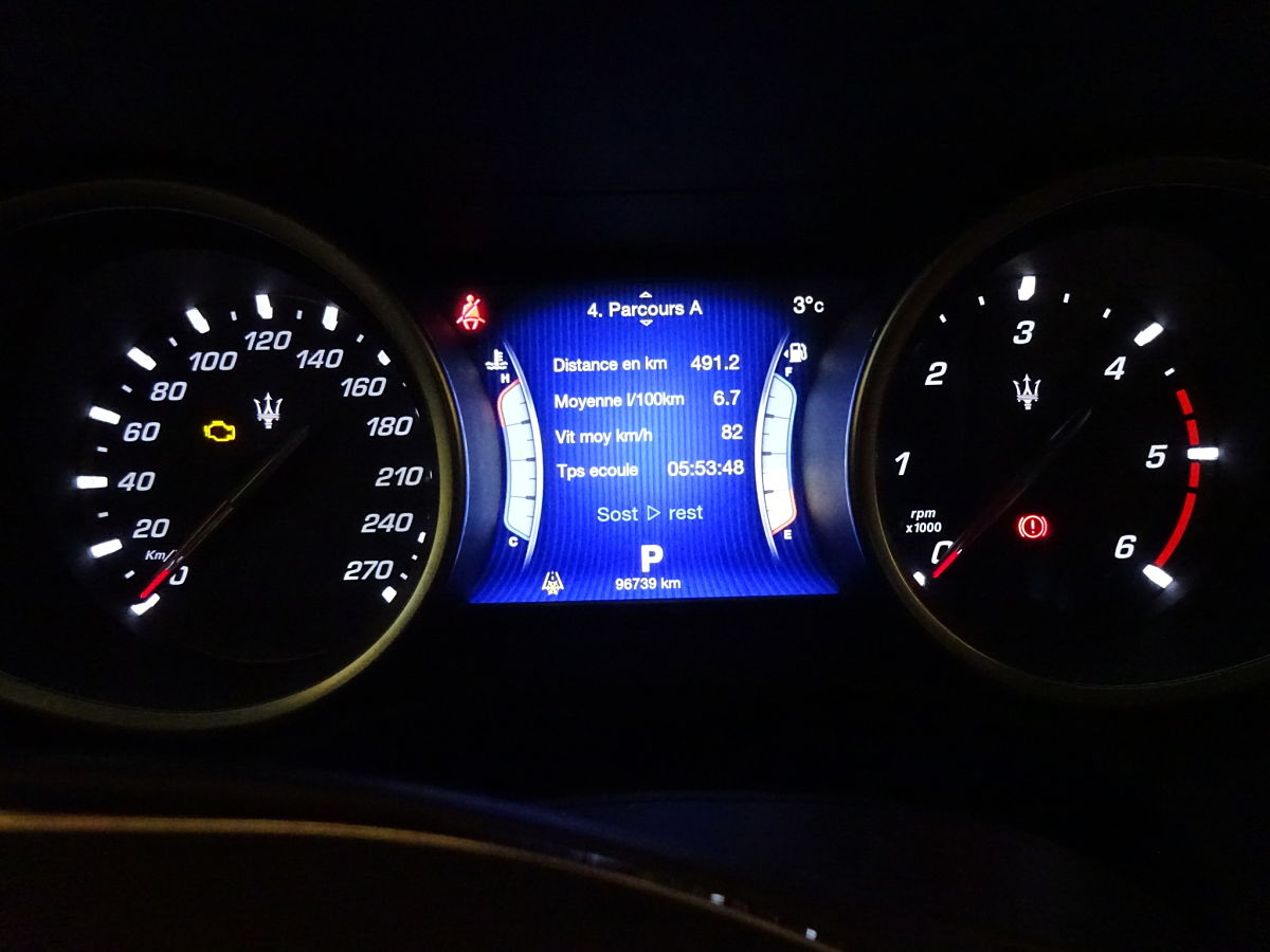

On est sorti promener la belle hier dans le var voilà le résultat de l'OBD ... c'est pas mal je trouve :Maze
Il doit y avoir +/- 100Km de nationale ballade tranquille dans le respect des limitations de vitesses , plutôt satisfait :Maze

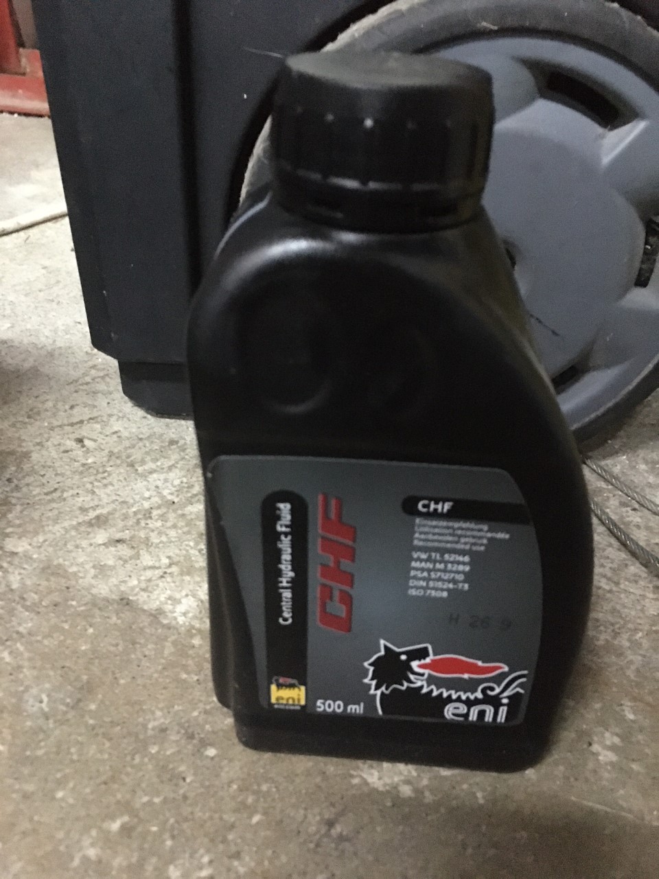

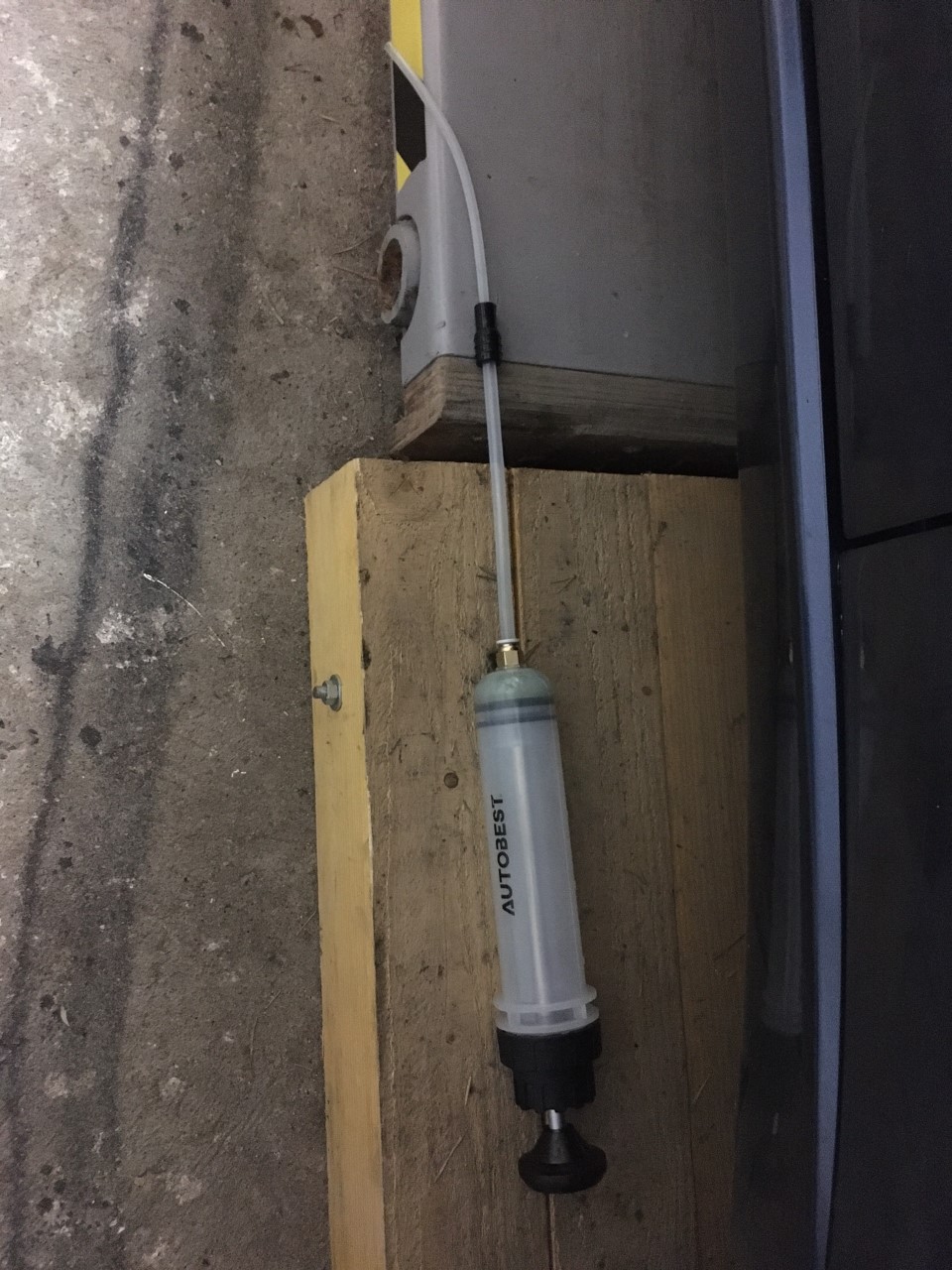

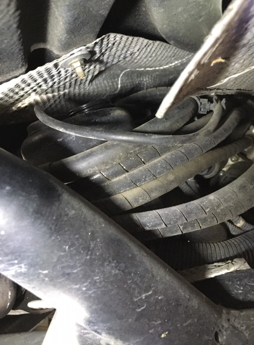

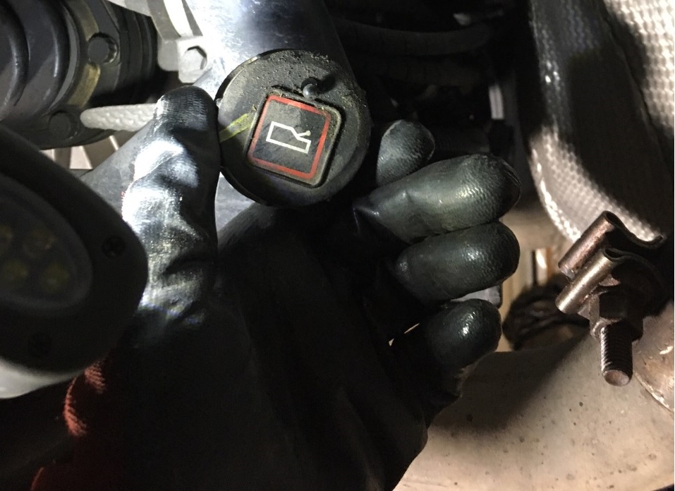

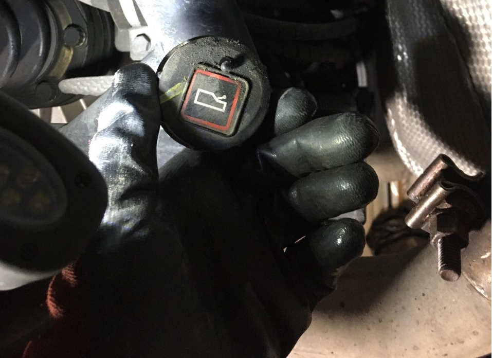

Aujourd'hui, purge du système cambiocorsa de la 4200.
J'ai pu accéder au bocal directement par la coté en enlevant la roue AR gauche et avec une grosse seringue dédiée
La suite se fait très bien avec le tuto de Gemini (merci :D ) et la launch X431 que j'ai acheté d'occasion sur LBC à l'automne.
Le fluide n'était pas très chargé au final mais ça ne peut pas faire de mal ;)

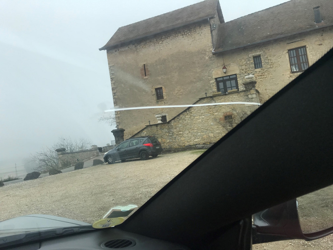

Aujourd'hui, bien involontairement, j'ai pris un gadin sur l'autoroute, résultat une belle fissure sur le pare-brise :

Ouf désolé.
Messages : 9192
Trop tard pour réparation par injection de résine :(
La fissure s'est propagée instantanément ou progressivement?

Froggie a écrit :Trop tard pour réparation par injection de résine :(
Elle est apparue en 1/4 d'heure progressivement puis s'est stabilisée.
J'espère qu'elle sera réparée correctement :?
