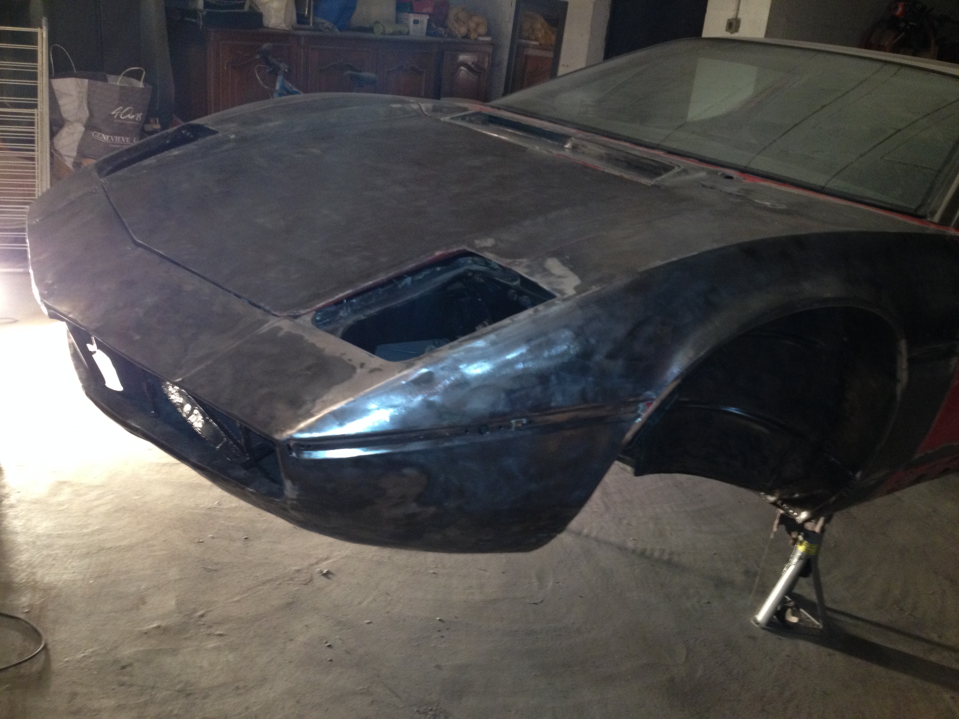

Je n'y avais pas pensé de rouler la tôle sur un simple bidon....mais oui tu as totalement raison tout se restaure et cela fait déjà quelques temps que je pense à restaurer quand même ma porte conducteur. Le fait d'avoir changé de poste à souder à fil fourré y est bien pour quelque chose.
Avec ce nouveau modèle en fil 0.8 mm j'arrive à souder très proprement des tôles bord a bord avec une belle soudure qui est traversante en plus.

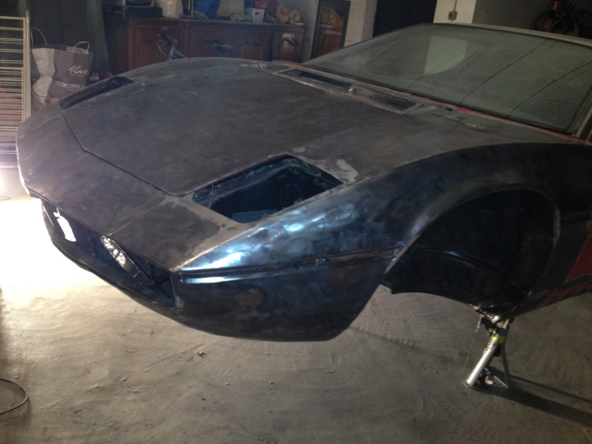

Je viens de lire et relire tes expériences en ''modelage'' et je me rends compte que nous suivons le même chemin dans la decouverte, la déconvenue et l'apprentissage. Je suis maintenant bien certain de refaire ma porte conducteur. J'ai un moment recherché une porte car sur mes deux portes toute la partie supérieure qui supporte les chromes et joint feutre des vitres a disparu et je n'avais pas idée du design que cela avait. Avec la porte droite achetée dernièrement j'ai pu voir à quoi cela ressemblait et l'idée de la reconstruire a commencé à germer dans mon esprit. Tes posts ont réussi à me convaincre parfaitement.
Je vais prochainement refaire mes bas d'ailes découpés et je vais utiliser omme toi le fil de soudure en 0.6mm. Quand j'ai coupé ces ailes en zone ''propre'' j'ai été surpris par une épaisseur qui me semblait être du ''mastic'' entre 1.5 et 2 mm.
Cette épaisseur n'est donc pas du mastic mais de l'après en couches multiples posé en usine. Je suis vraiment surpris mais rassuré par cette nouvelle.
Cet après est d'une dureté incroyable et ca va etre sympa pour atteindre la tôle et blanchir une belle surface et la blanchir avant soudure. Comme je débute en carrosserie je ne connais pas les outils que tu utilises pour recourber les extrémités des tôles sur le bord des portes, si tu pouvais me faire une photo de tes outils cela serait super.

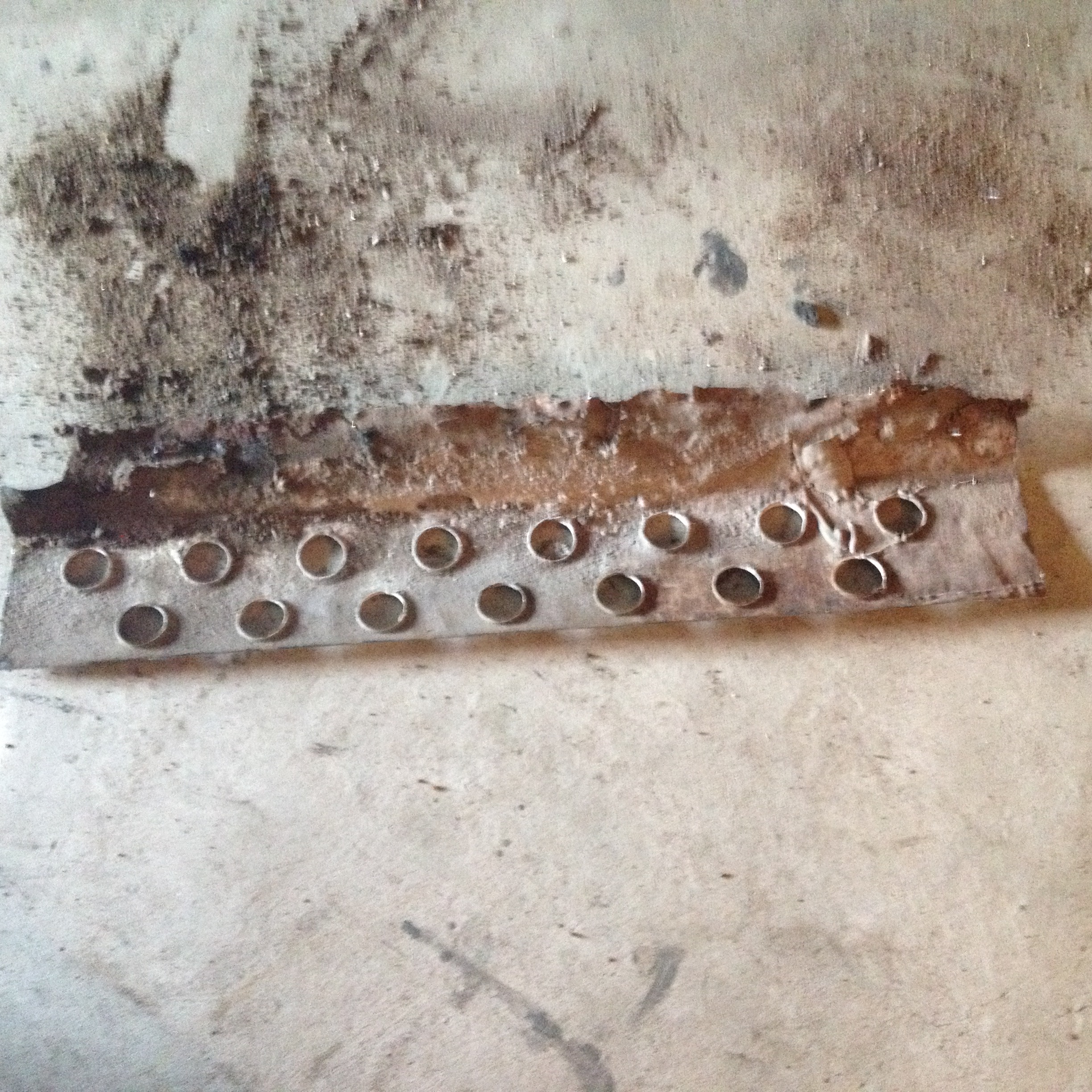

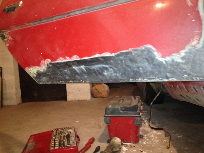

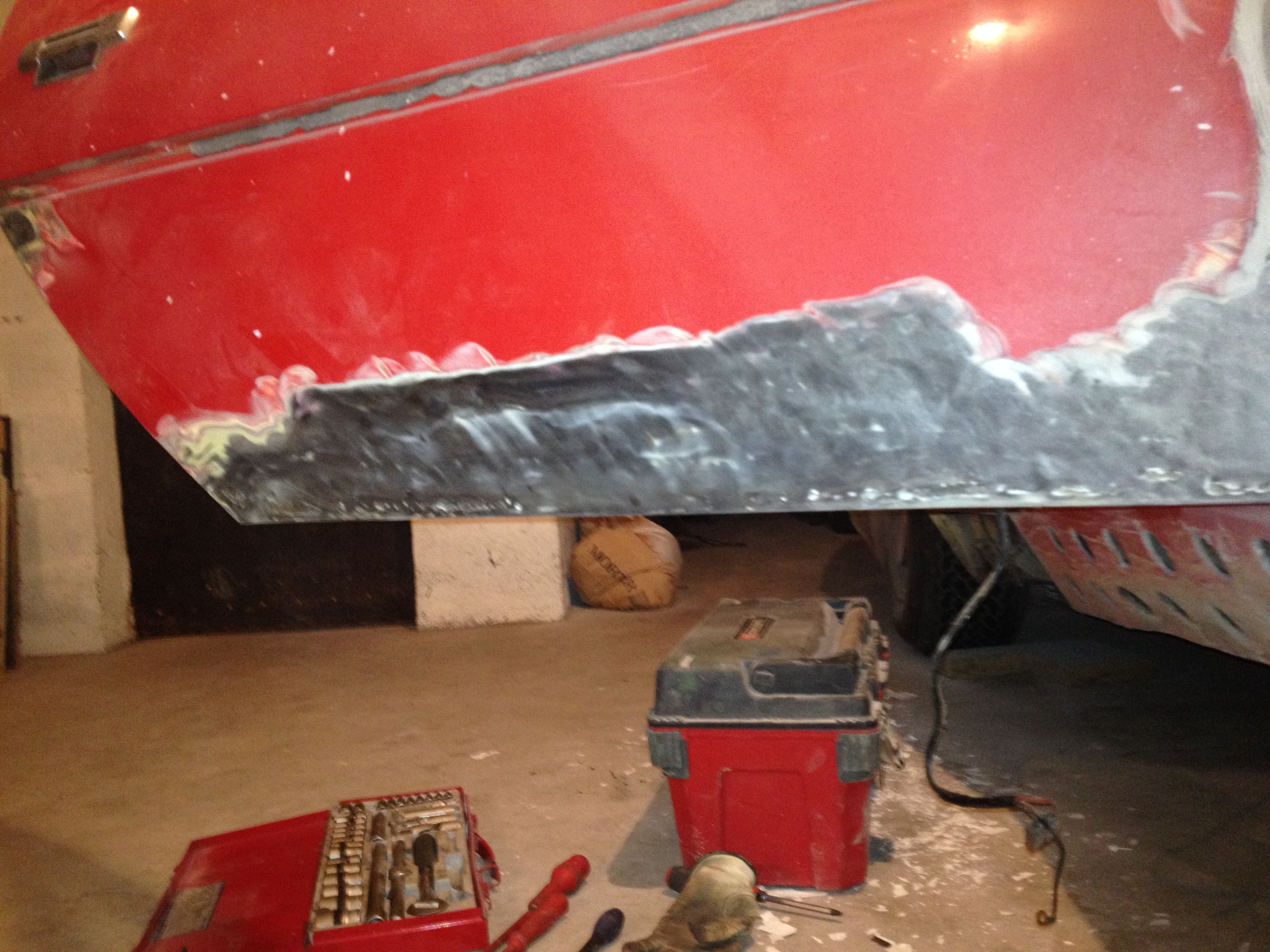

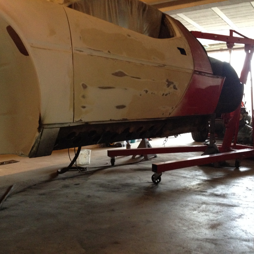

Bonjour ! pour rabattre les tôles : pas d'outils particuliers, simplement des serre joints de bonne qualité, un marteau français, une massette d'1,5 kg, un marteau de charpentier dont j'ai arrondi le plat de frappe à la meule. ainsi que du plat en acier doux de 30 x 10mm qui me sert de guide et tas de pliage. je bricole aussi des bouts de plat en acier meulés pour reproduire les rayons sur le rabats des tôles côté charnière et serrure.
Je commence à "plier" le bord inférieur de la tôle de révêtement au centre. guidé par un bout de plat en acier. normalement c'est parfaitement droit.
comme tu as une soudeuse par point : quand tu auras fini de rabattre tes tôles tu peux ainsi t'en servir pour bien raidir et étancher ce contact.. tu as remarqué combien la soudure tient encore alors que l'acier autour a disparu... sur tes réparations de cadre de custode. c'est tout simplement que la soudure élimine le contact avec l'air humide, salin, pollué etc.. et la condensation coincée dans le pliage. tu soudes deux ou trois point sur une bande de 10 cm au centre de la porte puis tu plaque un bout de plat en acier "côté habitacle" avec deux serre joint.. puis tu commences à rabattre avec tes pseudo outils carrossier mentionnés plus haut.. la tôle vient très vite en frappant doucement et régulièrement. premier plis à 90 ° puis rabattre la tôle sur le cadre de porte... et ainsi de suite. ensuite tu soudes par point sur tout le périmètre, il n'y aura que le minuscule rayon du rabat qui ne sera pas solidaire par soudure avec la porte. les coins : tu soudes au semi, point chainette !! le meilleur moyen d'éviter la corrosion.
Alternative (plus simple à mettre en oeuvre) : tu meules l'arête du rabat de tôle qui fait le tour de la partie du revêtement que tu veux remplacer... jusqu'à affleurer le cadre de porte. surtout tu ne "décolles" pas le rabas de tôle du cadre de porte. ensuite, tu retires le vieux revêtement du côté opposé. tu prépares ta pièce de tôle de revêtement, environ 5mm plus grande que le cadre de porte. tu pointes au semi quelques point pour bien positionner ta pièce de tôle en vérifiant qu'elle ne "bombe" ou qu'elle ne "creuse" pas... sous l'effet des soudures. sinon tu rattrapes immédiatement avec un tas et ta collection de marteaux.
tu retournes la porte, tu "pèles" le rabat que tu avais laissé tout à l'heure, tu meules la tôle de revêtement à + 1 mm du cadre de porte (permet de simuler le rayon de la tôle meulée) décapage, dérouillage en règle pour éliminer toute trace de corrosion.
selon l'état de ta tôle, la géométrie et les courbes du pourtour : tu remets en place ton vieux rabat de tôle bien nettoyé et ensuite combinaison de soudure par points chevauchés et soudure au semi sur l'arête : tu connais la chainette (points opposés, ne jamais faire un cordon etc... pour éviter les dilatations et les déformations de la tôle)
Compliqué à décrire : le but c'est d'éliminer les nids à rouille sur les superpositions de tôles, les tôles étant maintenant parfaitement soudées entre elles, ta porte sera plus rigide, tu peux aussi rattraper les jeux pour avoir des ouvertures bien régulières (tu laisses un débord de tôle plus grand que le mm )
La méthode requiert 3 à 5 h de travail pour remplacer le panneaux inférieur de revêtement d'une porte comme celle de l'Indy. la combinaison soudure par point et semi sur l'arête fait que la tôle est très peu "gondolée" surtout, si comme déjà dit, tu l'as préalablement galbée un peu plus que la courbe naturelle de la porte. je n'ai plus de photos de l'époque où j'ai fait mes portes... elles sont parties avec les pièces volées... bien au chaud dans un PC dérobé.
Mise aux cotes définitives à la disqueuse / disque de ponçage à lamelle... ton meilleur ami.
Ne jamais oublié que nos autos étaient faites à la main avec des outillages sommaires : d'où l'utilisation à profusion d'apprêt garnissant. voire de mastic jusqu'à 3mm d'épaisseur.
Celui utilisé par Maserati (souvent de couleur jaune-chamois) est très toxique et bien chargé en métaux lourds... par contre il a remarquablement bien protégé la carrosserie. l'essentiel de la corrosion vient des corps creux, superposition de tôles non soudées entre elles. et surtout surtout : les traces de flux décapant acide qui ont permis le plombage étamage...
Respect infini pour les tôliers formeurs, soudeurs et chaudronniers qui ont façonné ces autos...
ensuite débute la finition et vive l'apprêt époxy phosphatant.

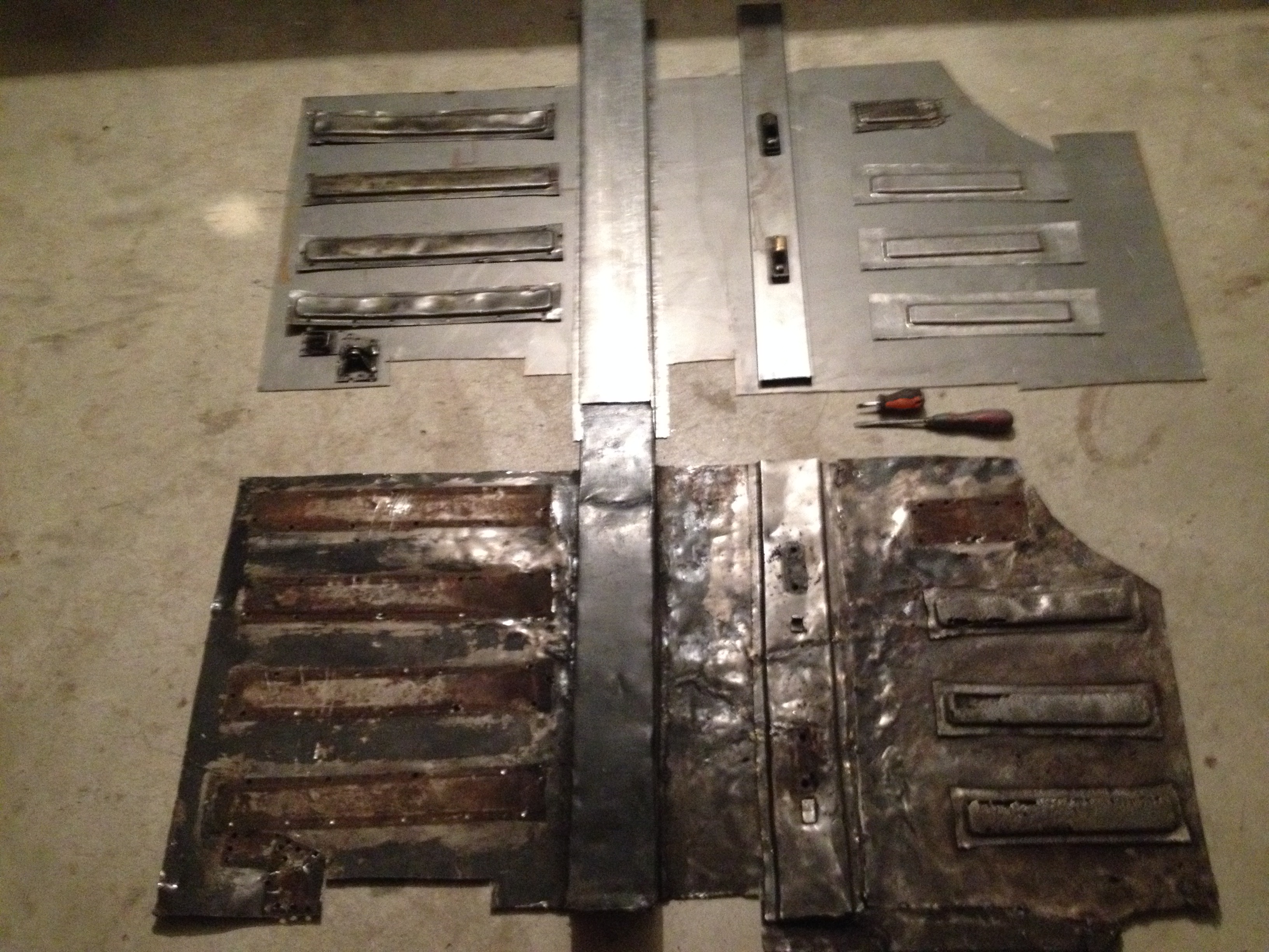

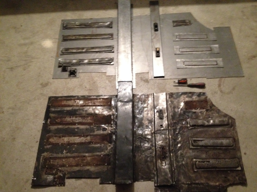

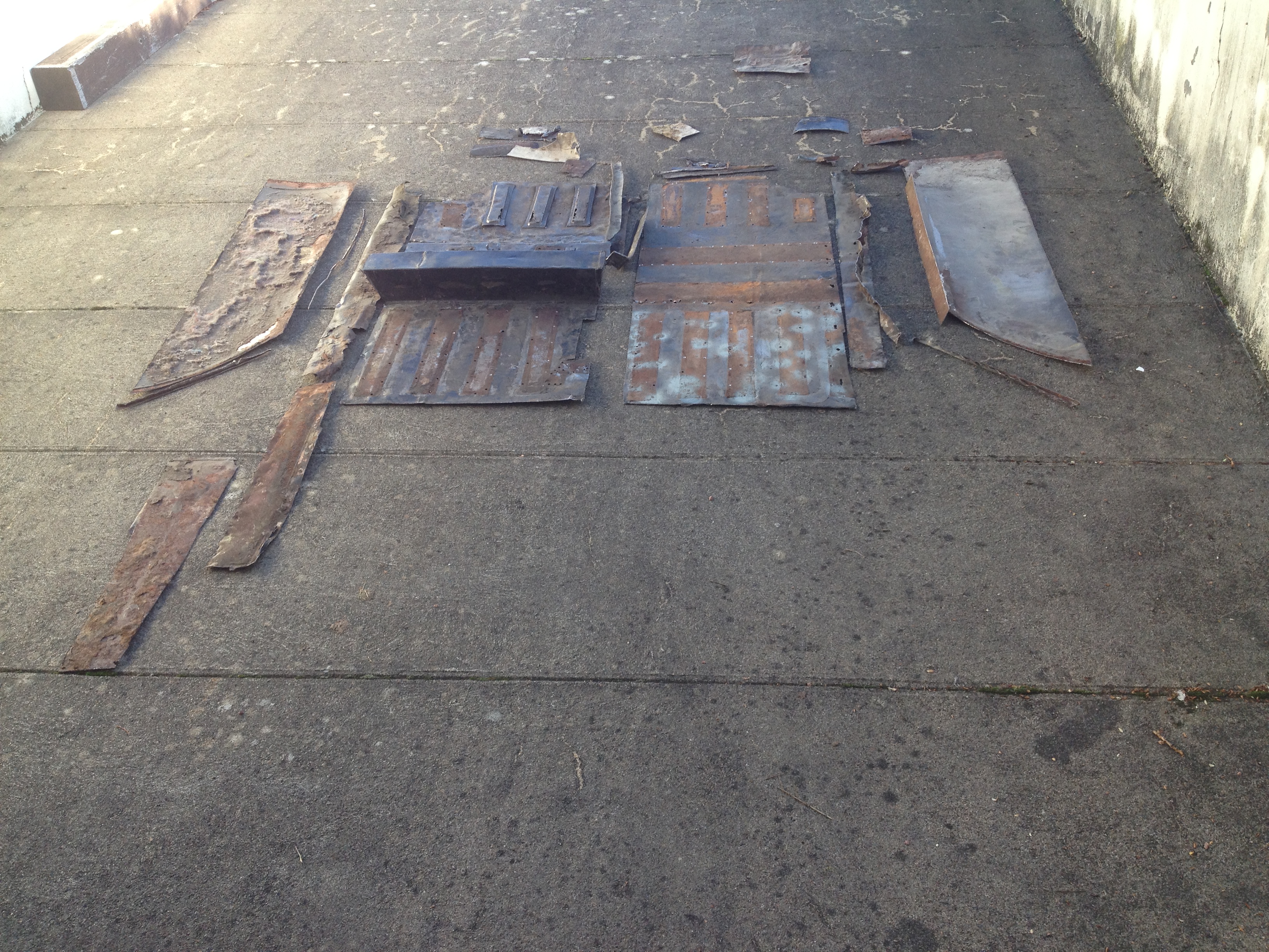

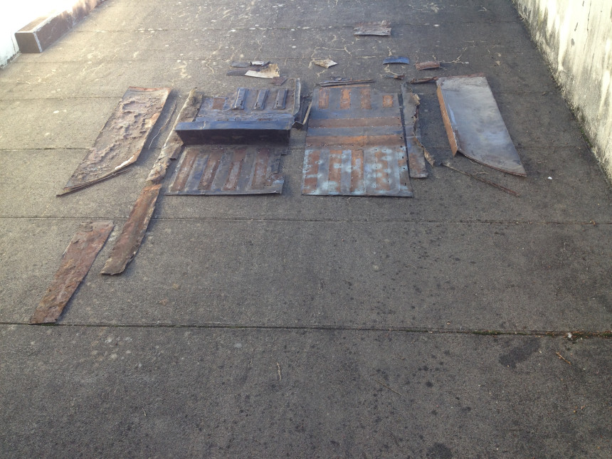

j'ai retrouvé quelques photos du début de restau et des gros chantiers "ferraille" : j'ai pesé 160 kg d'acier remplacé... elle etait bien pourrie quand même (planchers, traverses, longerons complets, bavolet et calandre, capot arrière, portes..., supports radiateurs, raidisseurs divers, paupières de phares...j'en oublie)

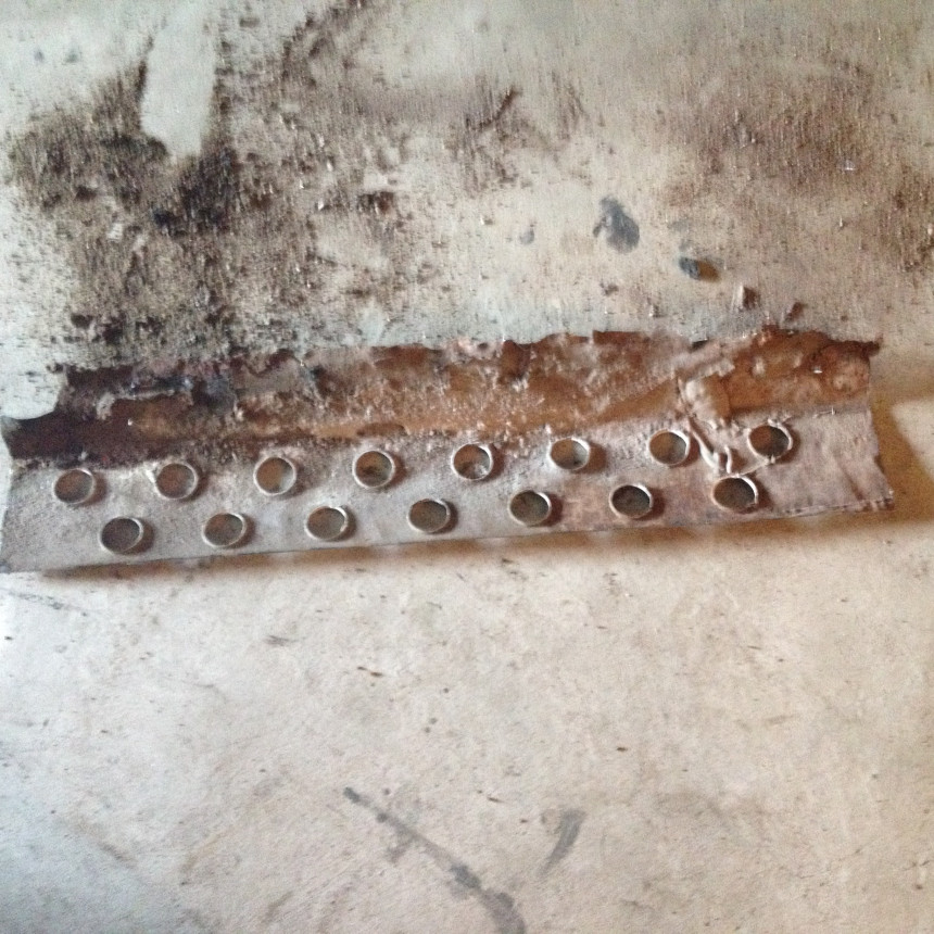

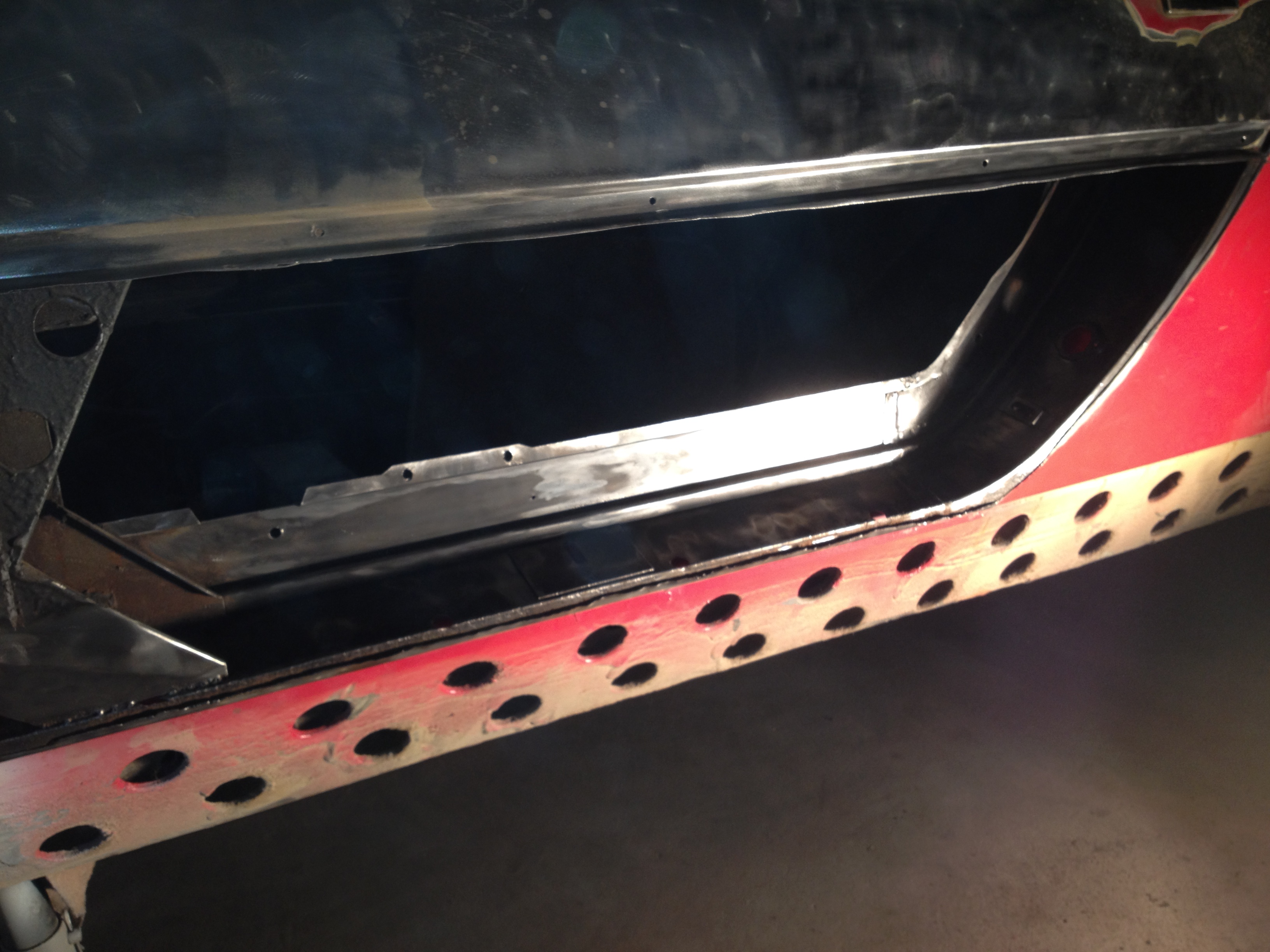

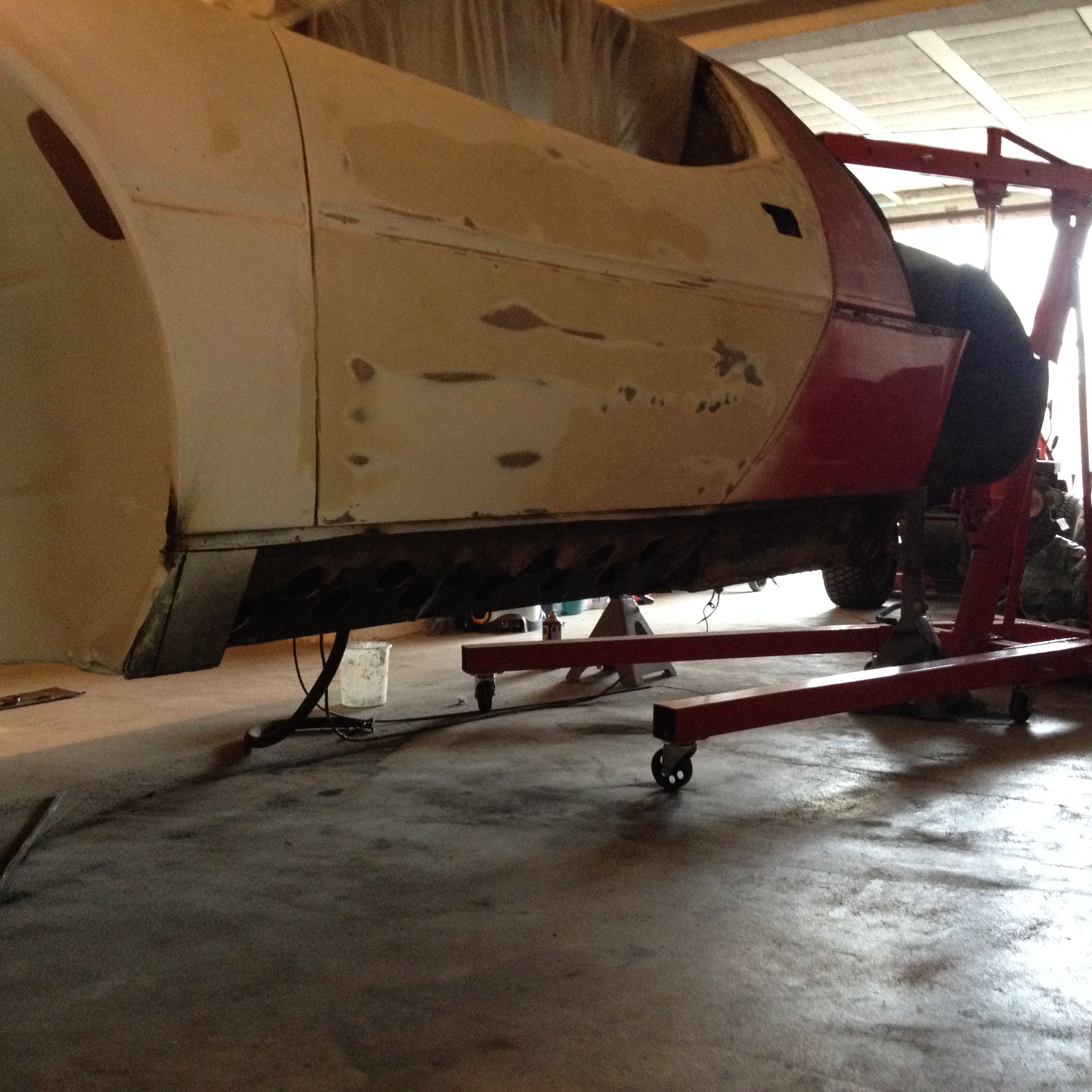

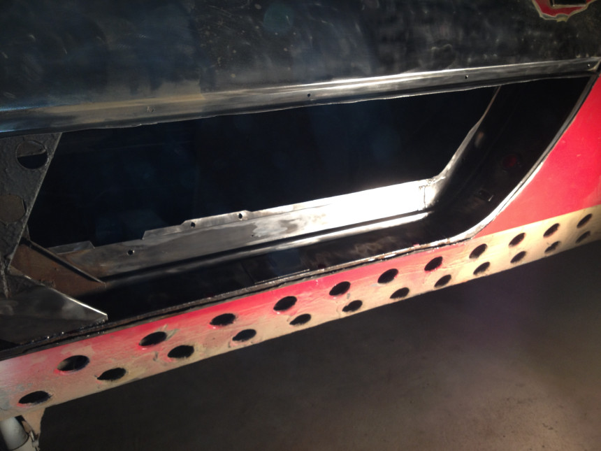

D'ailleurs pour la levre inférieure de calandre et une partie des longerons : photos impossibles, les pièces avaient disparu ... poussière tu retourneras à la poussière...

J'ai raté une de tes remarques : pour blanchir les tôles j'utilise une meuleuse 750W, et une brosse rotative conique à fils torsadés..
Attention, pas de ceinture, de cravate, de manche qui traine... ca arrache et ca entraine tout ce qui traine. et EPI obligatoire ! les lunettes
Le décapage, c'est un remake édulcoré de la bataille de Verdun... il n'est pas rare d'avoir à retirer les aiguilles d'acier, et les fils des torsades de la peau...

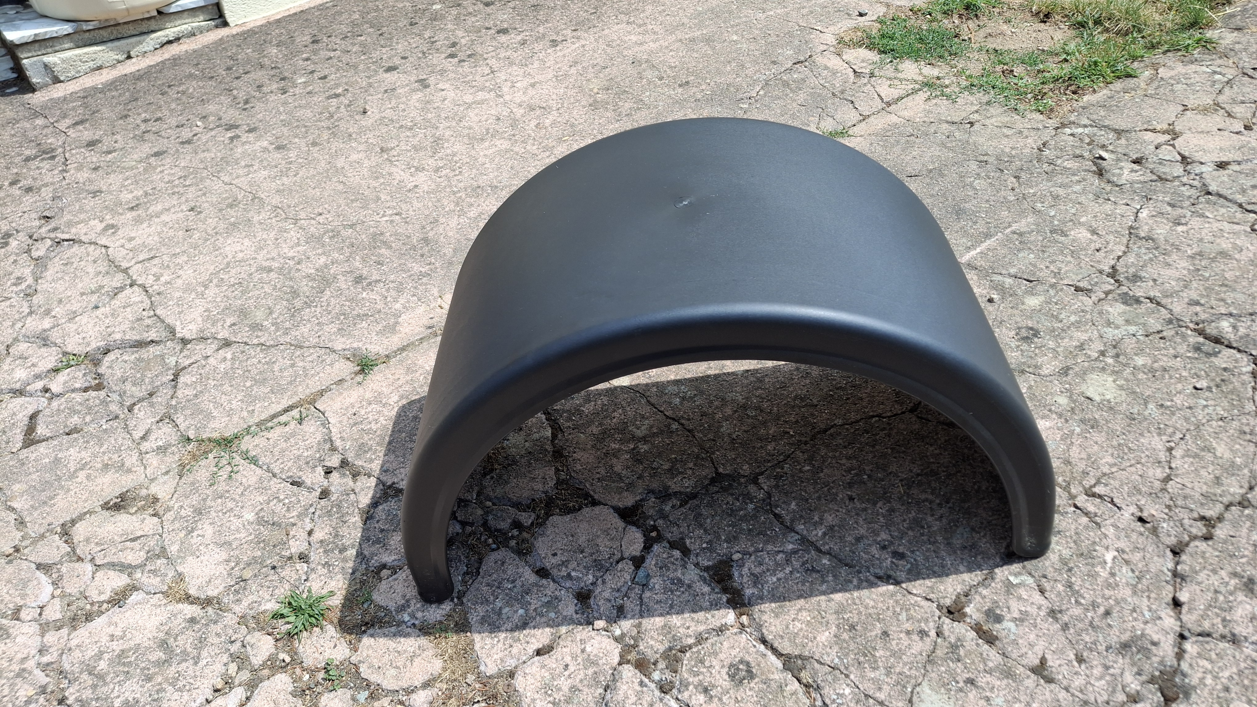

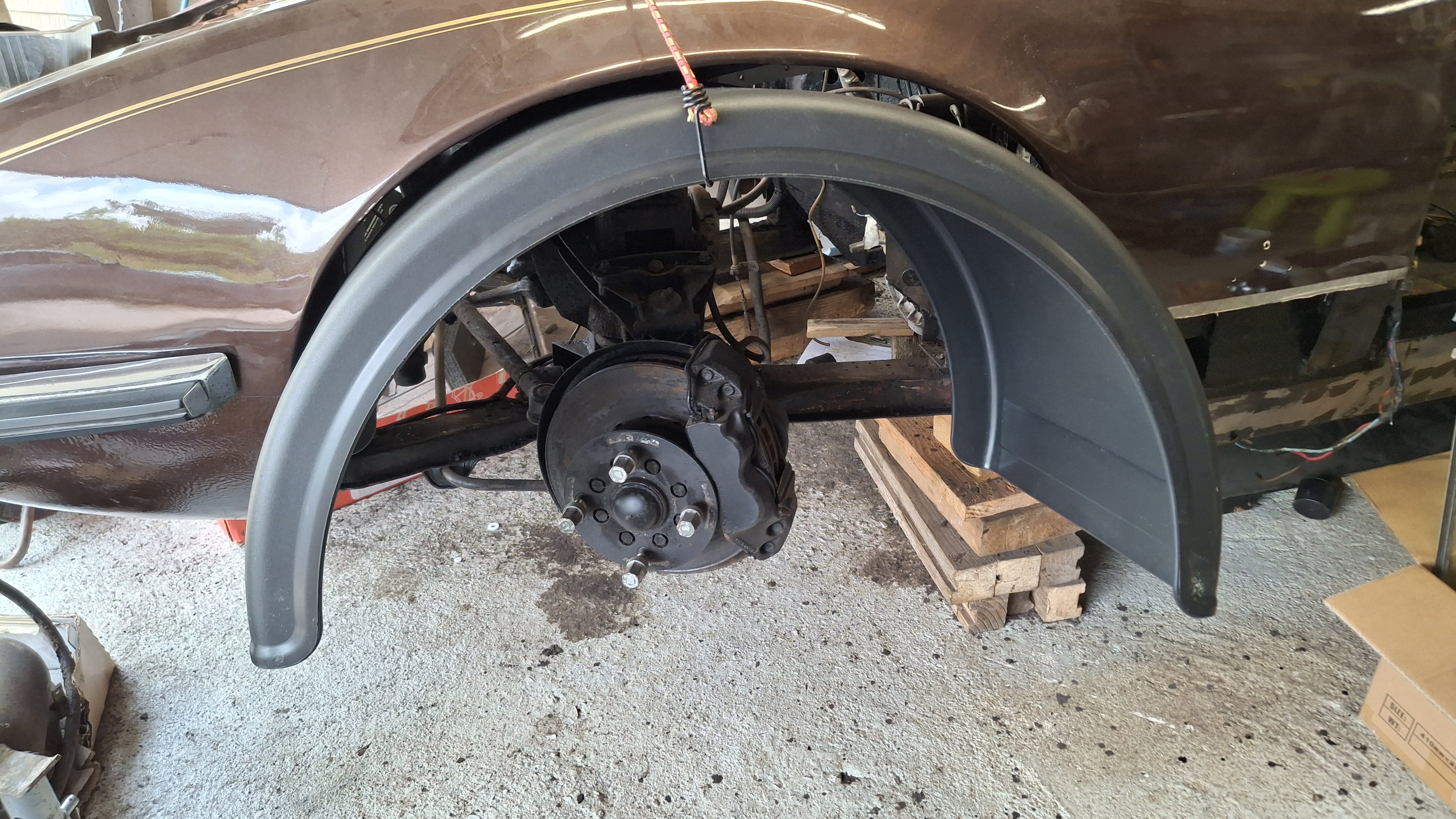

Voici ce que j'ai acheté dernièrement.
Ces oare boues de grande dimensions seront adaptés pour s'encastrer dans les passages de roues avant.
Ils sont très grands et très larges et seront recoupés pour s'insérer dans le passage de l'aile.
Donc plus de tôles acier en protection dans cette zone, mais surtout une protection en plus qui n'existe pas pour les longerons avant supérieurs. Un petit montage a blanc qui n a servi qu'à valider le dimensionnement. J'ai reçu ma soupape d'admission neuve et je suis donc ce week-end sur la finition des culasse.

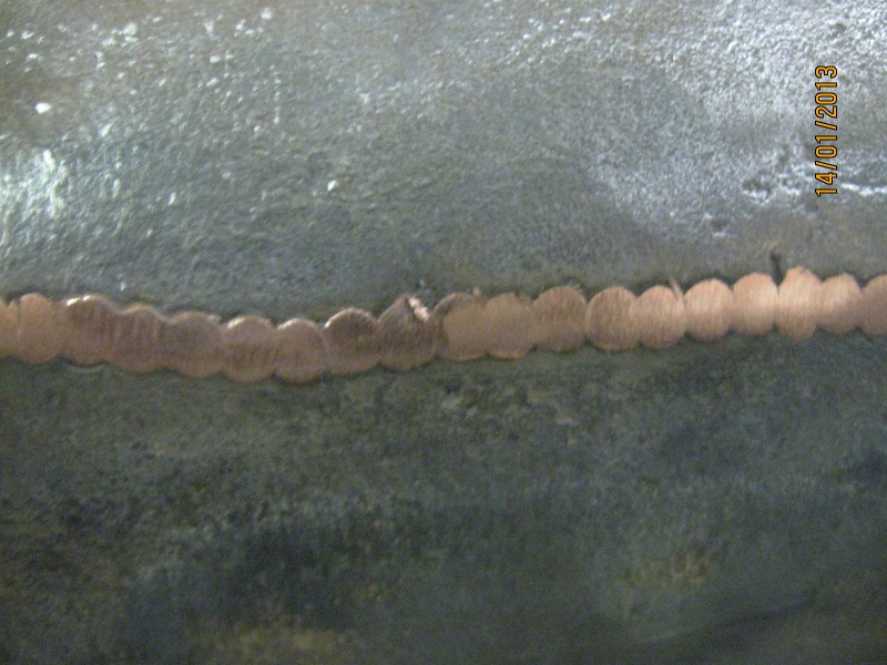

Pour le point de chainette.
En soudure, c'est de faire des points de soudures très court les uns derrière les autres en prenant de faire fondre 1/ 3 ou 1/2 de la soudure précédente En mécanique pure quand on doit reprendre une fissure et que la soudure n'est pas conseillée, on perce deux trous aux extrémités de la fissure pour qu'elle s'arrête et on perce et taraude ce premier trou en bord de fissure. On y insere une vis, puis on coupe à fleur et on reperce juste à côté en prenant 1/3 à 1/2 de la vis vissée précédemment et ainsi de suite jusqu'à l'autre trou percé a l'autre extremité.
J'ai réparé il moteur de tracteur dont le cartr était fissuré.....il roule toujours et sans fuite ni défaut.

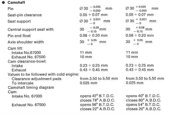

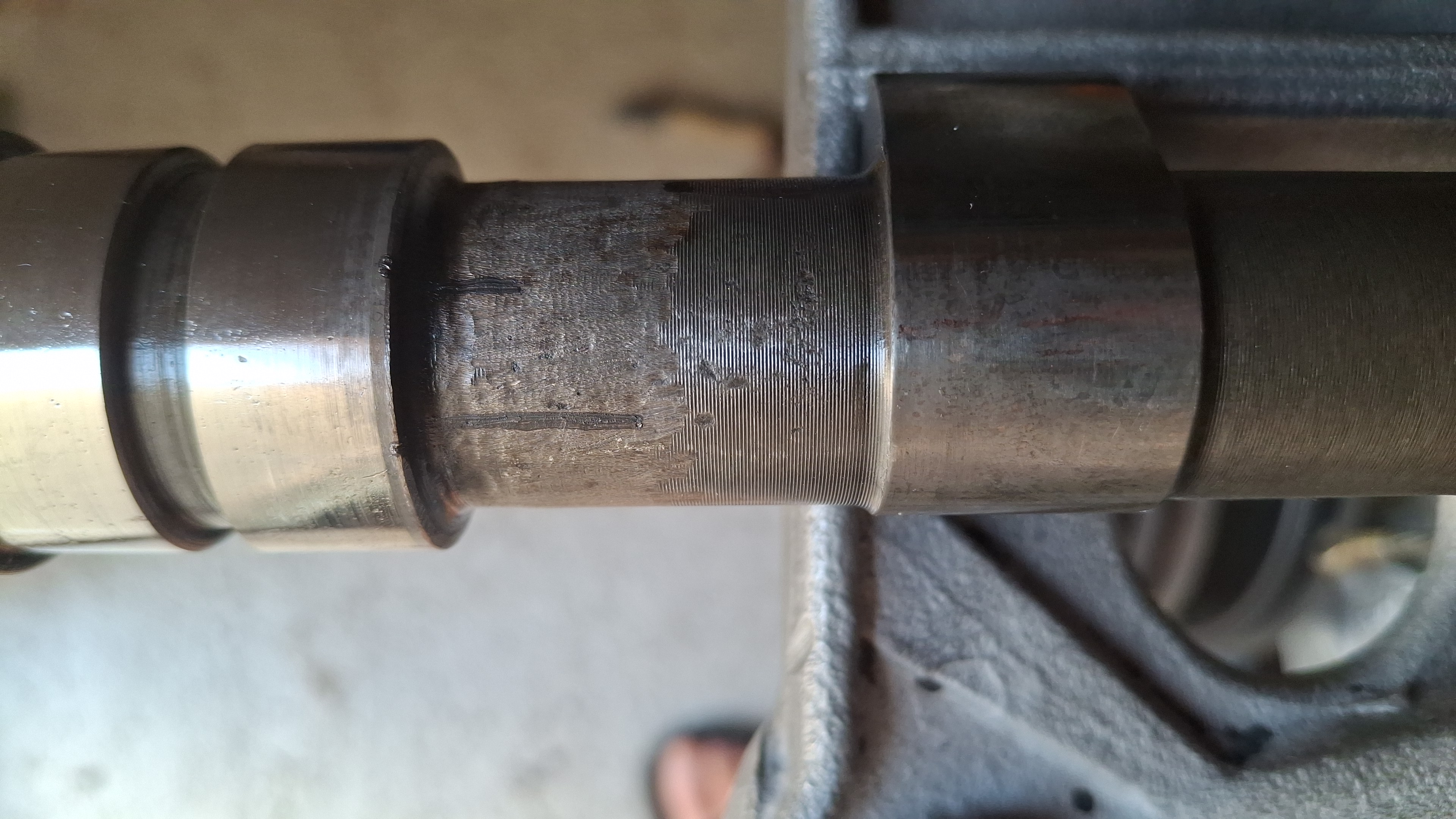

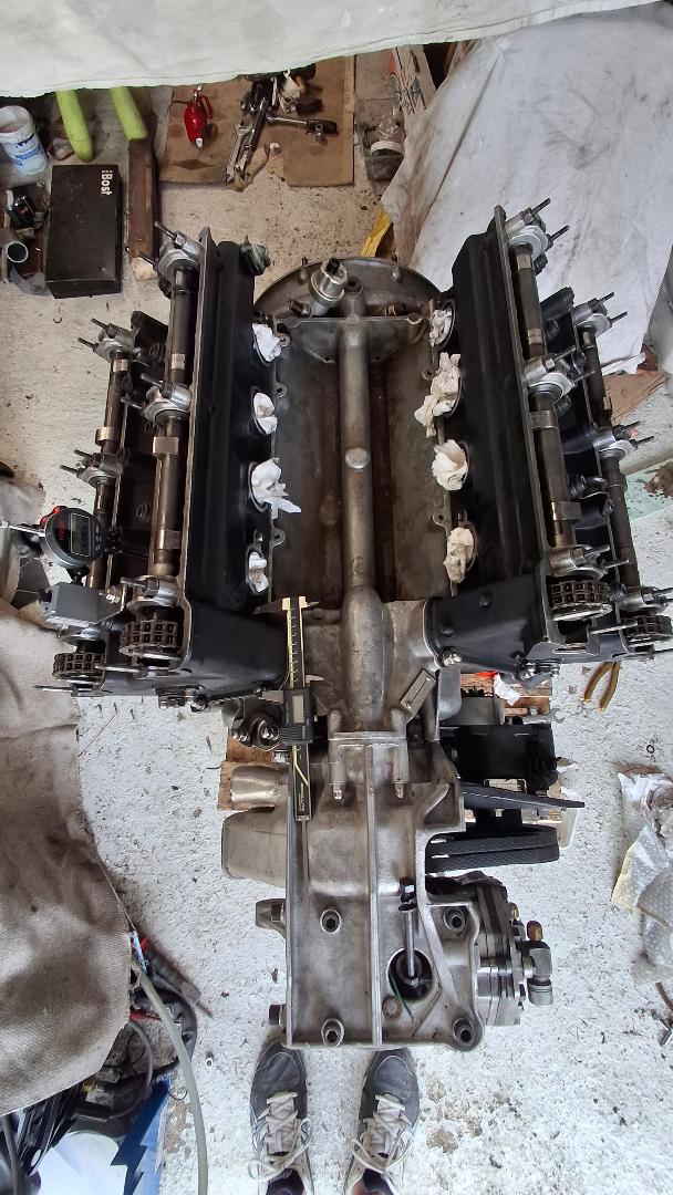

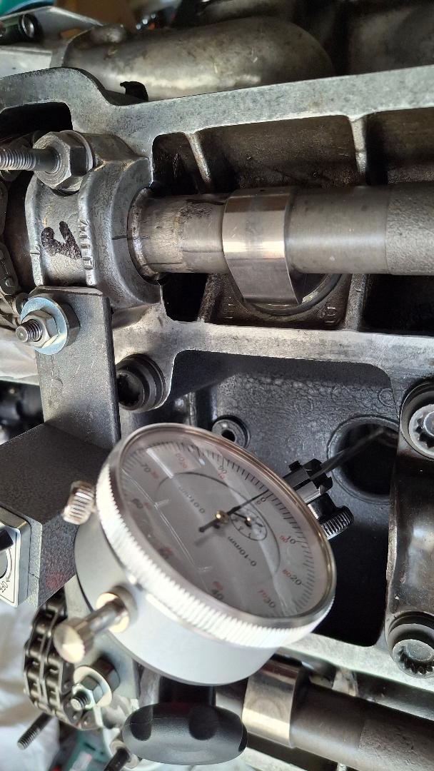

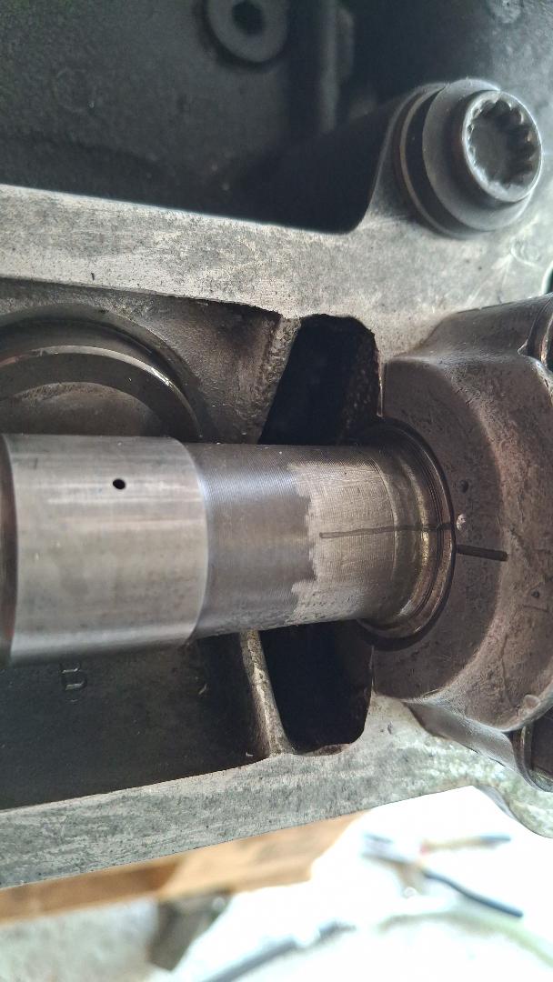

Bonjour vous tous.
Avec ces très grosses chaleurs, le travail imaginé fut non réalisé, une pause calorifique en quelque sorte.

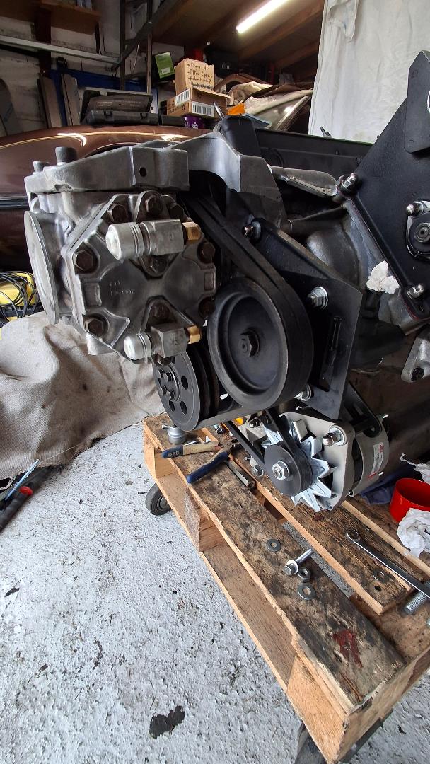

J'ai quand même porté un peu de temps à mon moteur.

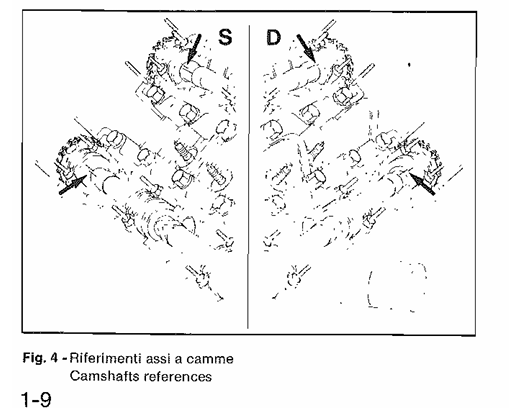

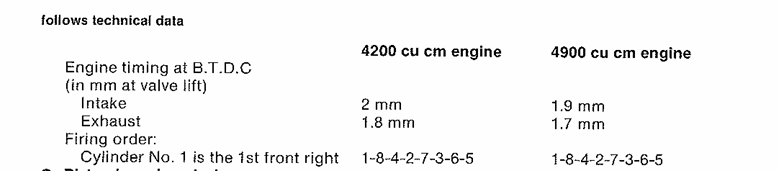

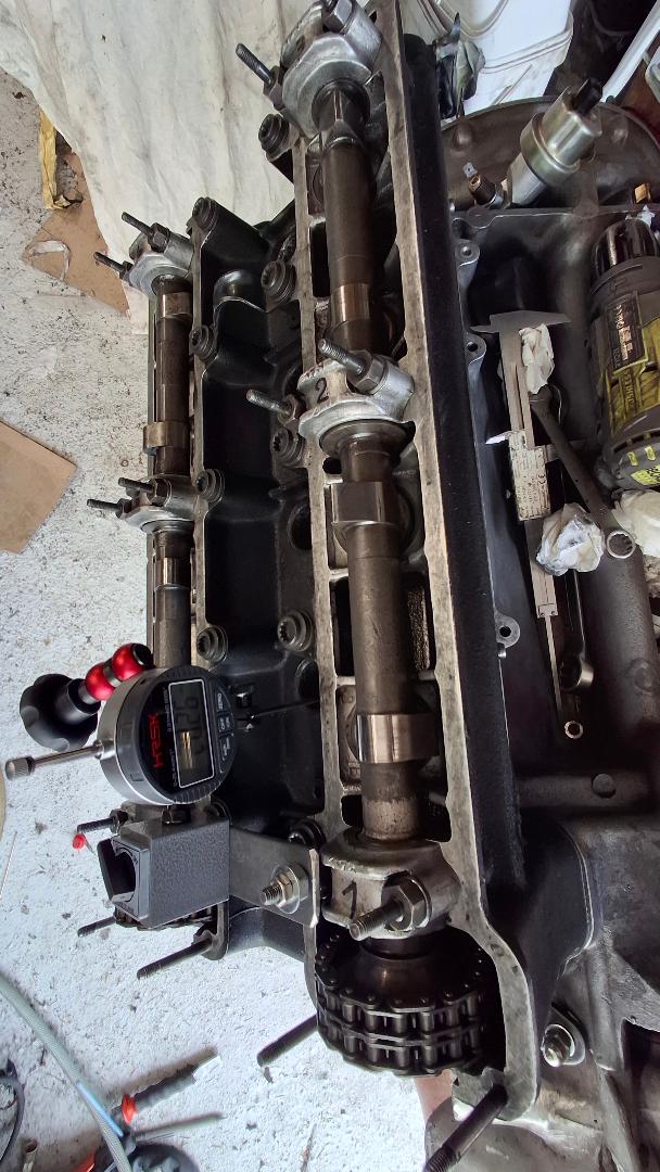

Un vrai casse tête ce calage distribution et je pense que j'ai in fine aujourd'hui trouvé pourquoi, mais cela ne me convaint pas!
La litérature est pauvre et imprécise sur ce réglage.
J'ai quand même bien plié une soupape d'échapement et 2 autres légèrement en tournant à la main le moteur, ce qui m'a oligé à redéposer une culasse pour re re réfection.
Tous les contrôles intermédiaires étaient et sont toujours en phase et cependant le problème persistait malgré x remontages, x réglages.......
J'ai tout imaginé et même consulté l'IA qui m'a encore plus induit en erreur qu'autre chose et fait perdre un temps monstrueux de remise en question unitiles malgré des questions précises et multiples sous différents aspect, bref l'IA est à proscrire sur des sujets techniques anciens comme ce moteur AM 108.
J'ai donc apparemment sur un des deux arbres à cames échapement un marquage qui est mal placé . Et pourtant il a l'air parfaitement d'origine.
Pour éviter le contact avec entre les soupapes d'échapements et le piston qui se produisait à la fin de montée du piston quand on chasse les gaz brulés, j'ai été obligé de décaler l'arbre à cames en avance de quelsques degrés.
Voici mon calage défintif sur l'échappement des cylindres de droite, on voit le trait sur l'arbre à cames décalé vers le haut par rapport à la marque du palier, donc avec un peu d'avance sur le réglage initial (décalé?) mais j'ai également apperçu un peu plus haut un petit coup de pointeau qui pourrait peut-être être un repère de calage...............! Je n'ai pas été en mesure, faute d'appareillage, de mesurer le décalage angulaire réel entre les cames d'échapements et d'admissions, cela m'aurait permis de mesurer le décalage angulaire sur la culasse de droite et de le reporter sur la culasse de gauche. Le réglage des 20 milimètres après le point haut de bascule des soupapes sur le cylindre 1. Le tout enfin remonté et règlé. Je veux par ce post vraiment remercier Freebird qui m'a envoyé quelques photos d'un calage AC qu'un de ces amis avait réalisé sur un moteur de BORA similaire au mien et qui à passé pas mal de temps au phone avec moi. Cela m'a permis de virer toutes les affirmations fausses de l'IA et de me rassurer sur un possible inverssement des AC qui n'en était pas, malgré mes repérages et logiques mécaniques. J'ai également refait un supportage digne de ce nom pour le nouvel alternateur, un peu plus puissant, changé les joints et l'huile du compresseur, reconnecté la pompe à eau et toutes les courroies. On reçoit souvent en reproche ou en remarque le fait d'être trop exigeant, trop pointilleux, le sujet c'est que j'ai commandé les 3 courroies d'accessoires chez un spécialiste et à la réception je me rends compte que les 2 courroies similaires pour la pompe à eau et la clim sont de marque différentes. Cela ne m'a pas choqué sur l'instant, mais au montage une est tendue et l'autre moins, donc ça ne va pas...............! C'est fatiguant d'être embêté pour des con....... pareilles.
J'ai également connecté et posé le nouvel allumeur 123 Ignition, connection et paramètrage par bluetooth sur le téléphone, chouette comme matériel, règlage des degrés d'avance de l'allumage à façon, réglage du seuil de rupture d'allumage à façon etc etc.....
Bref on le pose avec le doigt d'allumage en face du plot du cylindre n°1 au point mort haut et le reste se fait sur le téléphone!
J'attends vos avis sur mon probllème de décalage arbre à came, mon décalage fonctionne et ne perturbe pas les cycles de combustion mais cela m'embête un peu.
A vous lire.

Tu n as pas la doc d’usine? Demander à Colona à Modène s’il y a info?

Je pense pouvoir m'en sortir, je m'explique.
Puisque le marquage des AC sur la culasse de droite fonctionne, je vais mesurer l'enfoncement des soupapes à un endroit donné et reporter cette valeur pour un positionnement identique sur sur la culasse de gauche.
Je ne vous avait pas dit que sur les AC de droite j'ai un double marquage sur les AC.......!
Voici en photo J'ai bien sur calé par rapport à la plus longue marque.....mais est ce exact?
Je voulais préciser mes dires sur la doc de ce moteur que je trouve insuffisante, je corrige mon propos en disant plutôt que ce n'est pas assez détaillé et chose vraiment étonnante sur ces reglages d'AC c'est qui se font après le point de bascule des soupapes,20 mm, dans la phase d'aspiration du mélange air /essence. Je n'ai jamais vu cela et les moteurs et j'en ai refait un paquet. Je ne me souviens pas d'un tel réglage sur le V6 de la SM que j'avais refait.
Je vais donc cet après-midi refaire mon calage en travaillant sur les levées de soupapes car cette info figure dans la doc, mais il faut decoder un peu le message.
A plus.
Merci pour cette info Froggie, je consulterai dans la semaine ce forum.
A plus.
Re: Restauration de ma Maserati Indy
Sur la Sm il y a aussi sur l'AC culasse gauche 2 repères. Le long indique le PMH du piston 1 et le court le PMH du piston n°6 de l'autre culasse...Philikat a écrit : ↑dim. 30 août 2026 07:53 J'ai bien sur calé par rapport à la plus longue marque.....mais est ce exact?
Je ne m'en rappelais plus, mais sur le V8 le marquage correspond à 20 mm après le point de bascule des soupapes du cylindre 1, ce qui est étonnant et pas commun...vu les origines ''course'' du moteur c'est peut etre normal!

J'ai des doutes sur la numérotation des cylindres de droites avec les éléments suivants
Les arbres à cames des cylindres de gauche ont chacun un marquage long.
Les arbres à cames des cylindres de droite ont chacun 2 marquages un long et un court.
Ces marquages lorsqu'ils se présentent en face du marquage présent sur le chapeau d'AC correspondent au calage suivant:
Sur les cylindres de gauche:
Piston cylindre 1 en position haute PMH, soupapes en bascules, réglées en ouverture à 1.4 mm pour l'admission et à 1.7 mm pour l'échappement.
Sur les cylindres de droite:
90° avant l'arrivée du piston n°5 en position haute PMH.
Lorsque le réglage est effectué sur le cylindre N°1 on tourne le moteur dans le sens horaire (toujours en étant devant la voiture) de 90 ° et on met ainsi le piston du cylindre n°5 en position haute PMH. Dans cette position le petit marquage des AC de droite tombe pile poile devant les marques présentes sur les chapeaux de palier.
La position des 20 mm après le PMH que l'on peut lire sur les docs (et qui peu se faire à 19 ou 21 mm) pour la pose des AC ne sert pas dans les règlages, cela ne sert qu'a poser les AC et les mettre en position face aux marques avec les chaines non connectées aux arbres à cames.
Dans les doc disponibles ils parlent bien du deuxième cylindre de tête, est ce le cylindre 5 ou 8?
Voici une photo explicative du PMH 5eme cylindre (suivant ma numérotation peut être fausse). Le règlage est pointu on cherche de 10eme de milimètre en levée de soupape...............!
Il a été ffectué ce soir sur les cylindres de gauche avec 5 centième de battement....et culasse de droite demain.
Il me reste cependant 2 questions:
Comment est réellement la numérotation des cylindres ? Ma numératation citée plus haut est elle juste?
Quel est l'ordre d'allumage des cylindres avec le cylindres n°5 en retard de 90°........ cela doit forcément commencer par 1-5-..........ou 1-8 si le cylindre 5 s'appelle 8 ?????????
A vous lire.
Cordialement.
Super échange avec Philippe cet après midi : un puit de science de la mécanique !
pour finir le tuto sur la distribution et lever les derniers doutes :
en recoupant les infos disponibles (docs et photos Moteur tipo AM107, livret usine des Quattroporte III, le seul doc à peu près complet sur ces moteurs)
Cylindre n°1 : Situé à l'avant du moteur, du côté droit (par rapport au sens de la marche du véhicule).
Banc droit (cylindres 1 à 4) : Numérotés de l'avant vers l'arrière (1, 2, 3, 4 en partant du côté radiateur-distribution vers le tablier-cloison pare-feu)
Voir image 146 ci dessous pour éviter toute interprétation
Banc gauche (par rapport au sens de la marche du véhicule- cylindres 5 à 8) : Numérotés également de l'avant vers l'arrière (5, 6, 7, 8 en partant du côté radiateur vers la cloison pare-feu)
L'ordre d'allumage caractéristique du V8 AM107 à 90° est : 1 - 8 - 4 - 2 - 7 - 3 - 6 - 5
le calage de la distribution est exactement identique pour les versions 4.2 / 4.7 et 4.9 litre du moteur AM107.
On retrouve vraiment l'origine "corsa" du moteur de la 450 S. Cette famille de moteur en est directement dérivée !
Le moins qu'on puisse dire c'est que la doc n'est pas très claire ni très fournie !
on vous passe les détails concernant le calage de l'allumeur par rapport au vilebrequin... encore une belle histoire dans le comment faire compliquer quand on peut faire simple !

et pendant que Philippe remonte son moteur, moi je barbouille enfin ma carrosserie : 6 couches croisées et près de 7 litres de peinture pour avoir quelque chose de bien épais avant la (très longue-Compter 40 heures au total) séance de ponçage / polissage / lustrage dans un mois. les polyuréthanes sont TRES longues à polymériser à coeur, même en chauffant la cabine... c'est trop épais pour une cuisson infrarouge.
