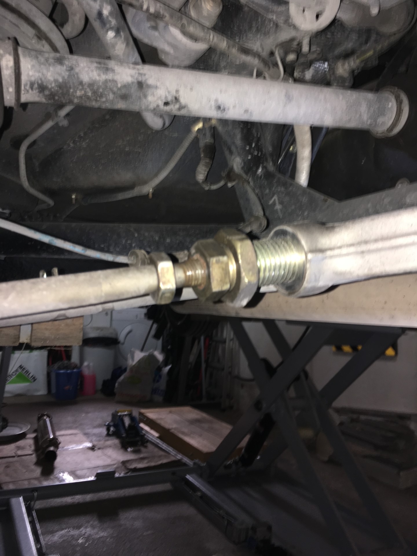

Message par LLI77 »
:Maze :D :idea:
Cam_31 a écrit : dim. 10 déc. 2023 19:41 Si la voiture est sur chandelles (enfin le train arrière), alors il n’y a pas de contrainte sur le triangle inférieur. L’amortisseur et la barre anti roulis sont fixes directement sur le moyeu. Tu as autre chose de fixé au triangle ?
Avant de mettre le coup de disqueuse fatal, je vais faire une petite vidéo de la situation à date... si vous trouvez une solution pour sauver la biellette, elle vous en sera reconnaissant (et moi aussi)

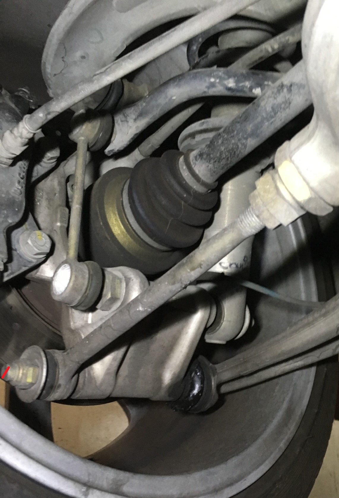

Cam_31
Messages : 615
Localisation : 31
Re: [Gransport] Biellette arrière
Message par Cam_31 »
Pour préciser sur la partie 1, l'idée est de faire un trait de scie dans le goujon (voir trait rouge sur la photo) pour permettre de bloquer l'axe du goujon et dévisser l'écrou qui empêche de sortir la biellette coté rotule.

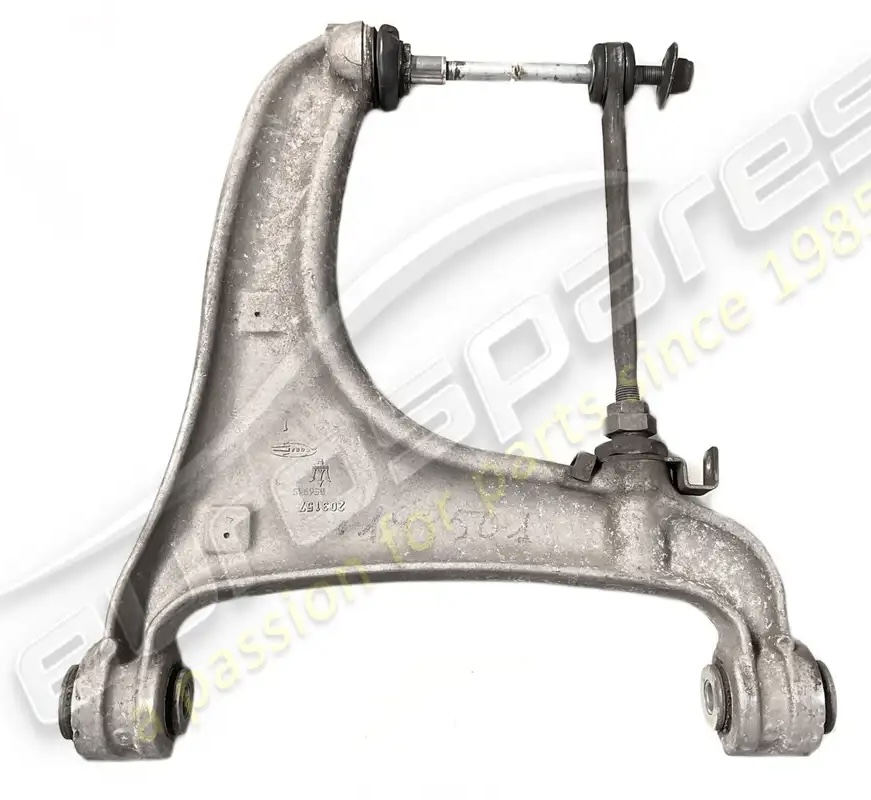

J'ai retrouvé une photo lorsque j'avais démonté la biellette pour remplacer les caches poussières de rotules.
Là, on peut voir quand c'est dévissé et prêt à sortir du triangle:

Merci mais j'ai tout de même un gros doute car quelque soit la position du triangle, même déposé intégralement, je ne vois pas comment cela peut aider à sortir la biellette...
la photo ci dessus parle d'elle même, non ? Comment sortir la biellette dans cette situation?

Cam_31
Messages : 615
Localisation : 31
Je pense que le 27 se bloque car trop de contrainte quand le triangle est assemblé avec le porte moyeu, l’amortisseur, etc. La rotule permet un fort débattement quand le triangle n’est plus fixé au berceau. Quand j’ai démonté les triangles pour changer les caches poussières a l’établi, il m’était impossible de sortir la biellette en la dévissant alors qu’une fois le triangle libéré, ça sort tout seul. La biellette n’a pas été conçue pour être démontée avec le triangle en place (d’où le fait de devoir soit le démonter du berceau soit sortir le goujon)
