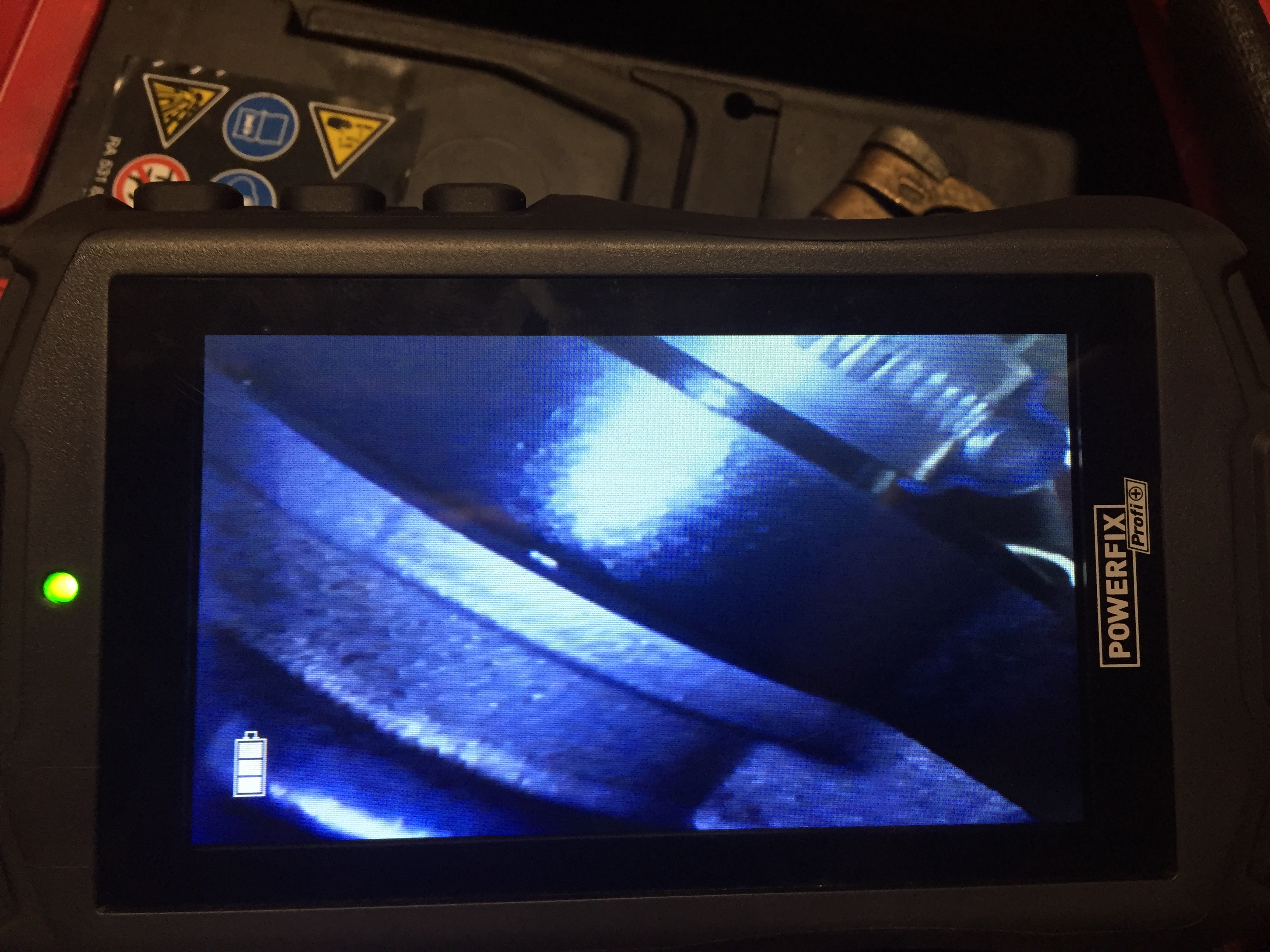

Ça n était que en surface. Mange rouille, après, peinture 1 et 2 vernis. Mais pourquoi par capillarité traces qui remontent sous le scotch?

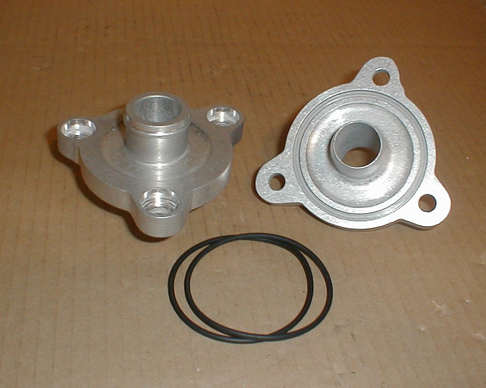

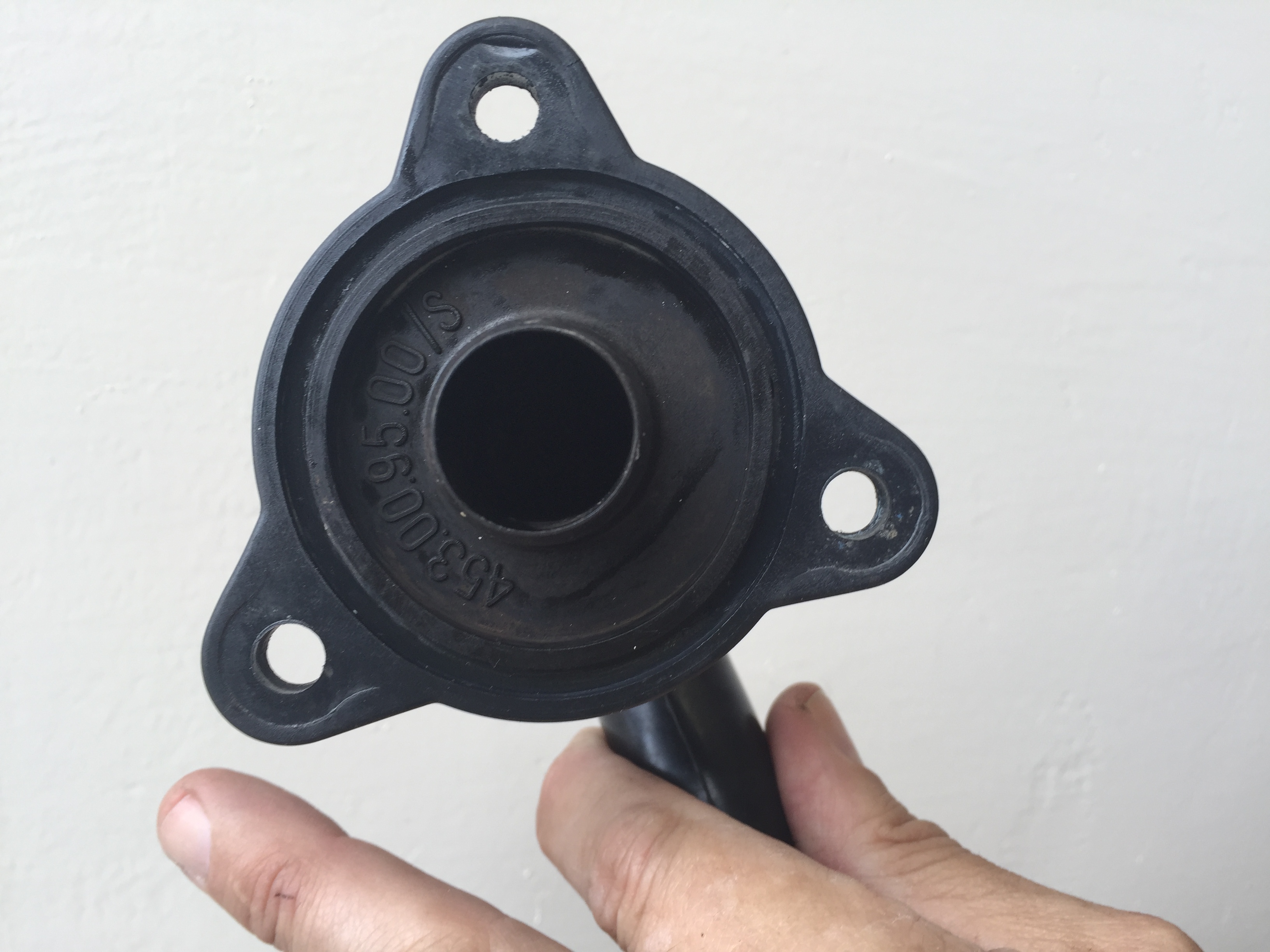

Je pense avoir trouvé la cause de la fuite qui faisait goûter de l huile sur le collecteur d échappement et salope la crémaillère.
La platine de fermeture du carter d arbre à cam cote interne passager. Est déformée. Du coup, le joint torique de 2 mm d epaisseur ne compresse rien du tout et ça s échappe par la. Il me semblait que lenny en avait fait refaire en métal, mais pas de trace dans son magasin eBay.
Incurvée sur les côtés du triangle.
Je vais essayer de mettre un joint de 3 mm, mais je me pose la question d une refabrication.

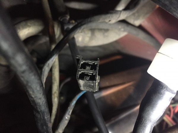

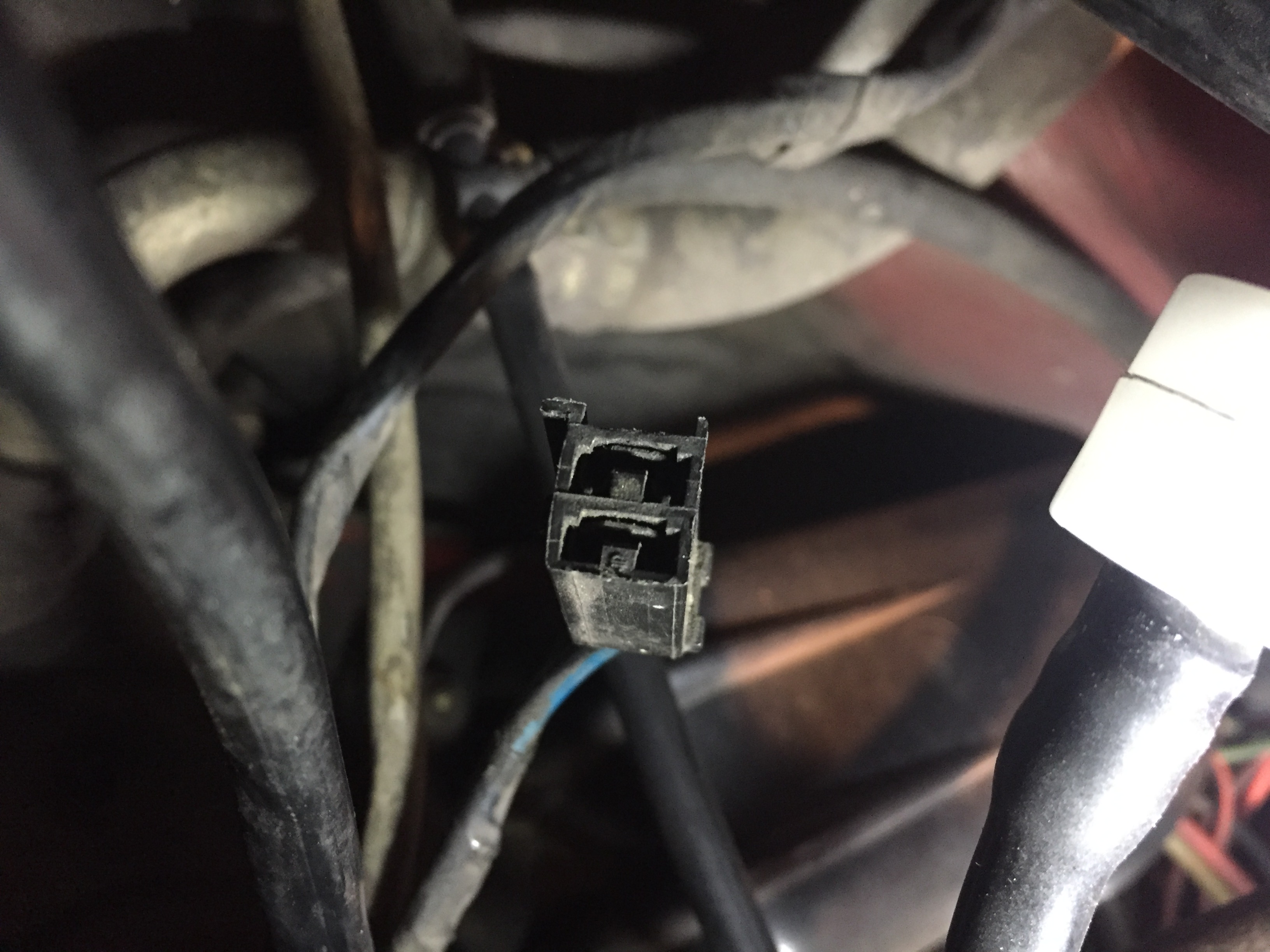

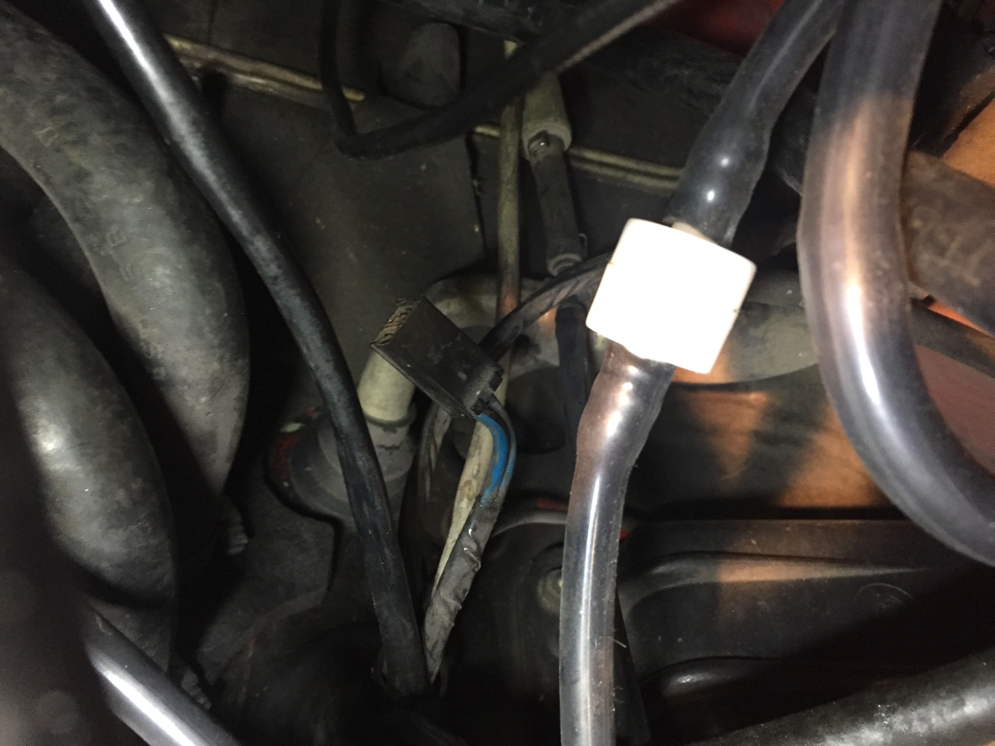

Pas loin du carter d arbre à came passsager, j ai une prise qui n’est reliée à rien, une idée?

Il y a de la tension aux bornes ou c'est un capteur de signal?
(ça peut aiguiller)

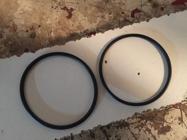

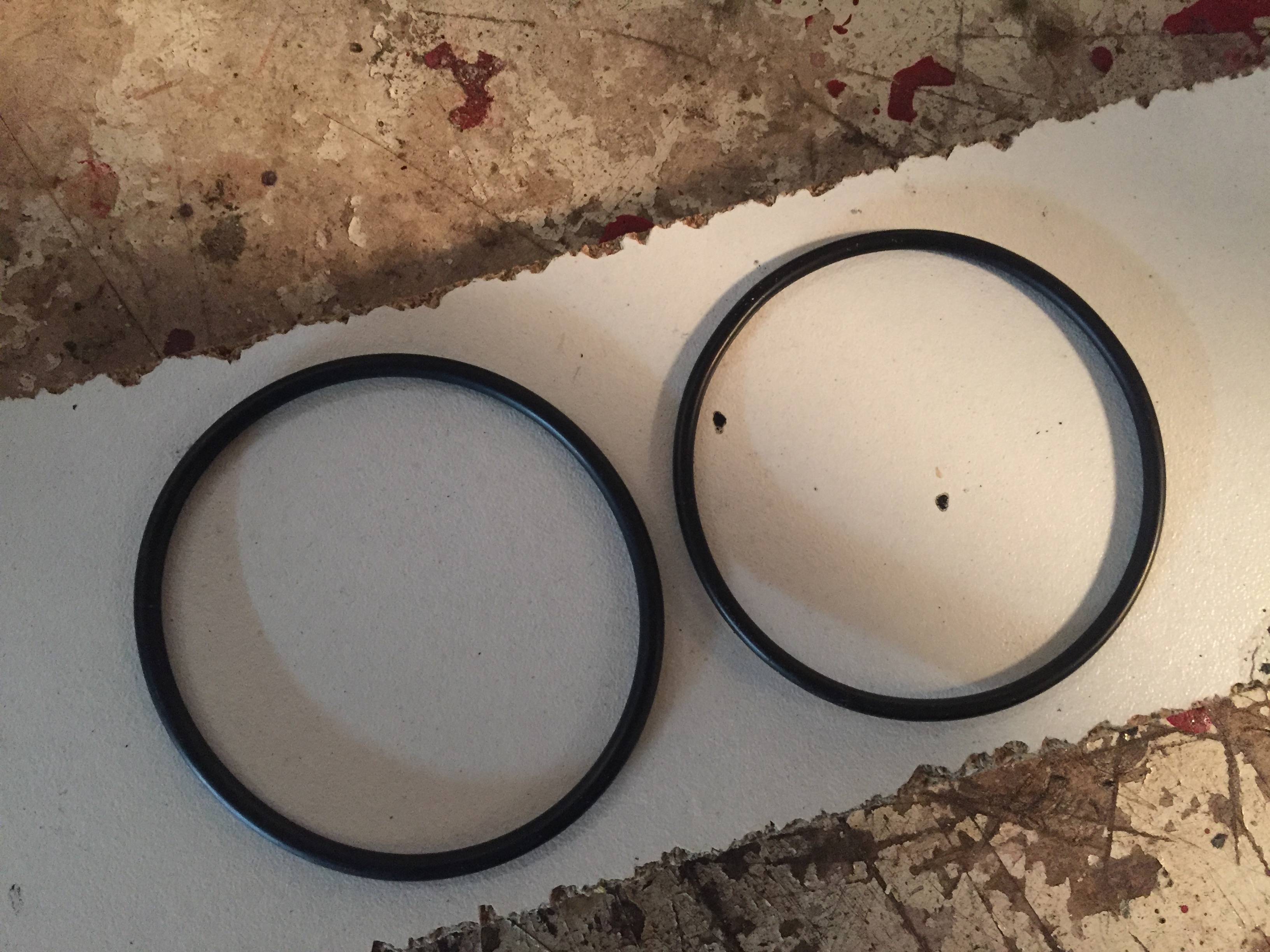

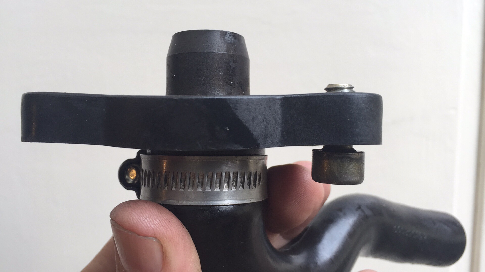

Donc épisode joint toriQue
3 mm de diamètre au lieu de deux, mais ça n est pas une bonne solution.
Au dessus et surtout en dessous on voit bien que ça contribue à augmenter la déformation des cotes, ce qui est logique.
Celle de gauche n est pas déformée, celle de droite oui, je soupçonne que chela vient d un joint torique justement trop épais qui plutôt que d améliorer l étanchéité à déformé la platine. Le mieux est parfois l ennemi du bien.
Du coup, je commande les platines en alu...

Les joints d'origine ont une section carrée, non?
Messages : 10387
Re: biturbo II 2l5 ES
Non oring

C'est débile ces platines en plastique (visiblement déformable) avec des joints toriques.
Du métal ou rien!

Oui c'est un pb standard. En general les joints sont cuits personne ne les change.
Au lieu de mettre un truc en metal tu pourrais mettre une platine metallique pour plaquer la piece en plastoc. Mais c'est vrai que la tienne est trop deformee, jamais vu. Elles sont souvent cassees.
Elles coutent combien ces platines en alu ?
Il est important de conserver le tube qui rentre dans l'AAC, c'est le systeme de separation d'huile le plus genial que j'ai jamais vu.

Hum 180 $
Messages : 10387
Ça ressemble à ça...

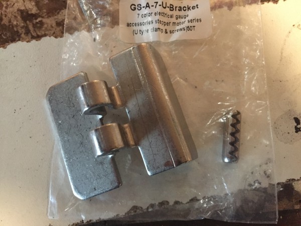

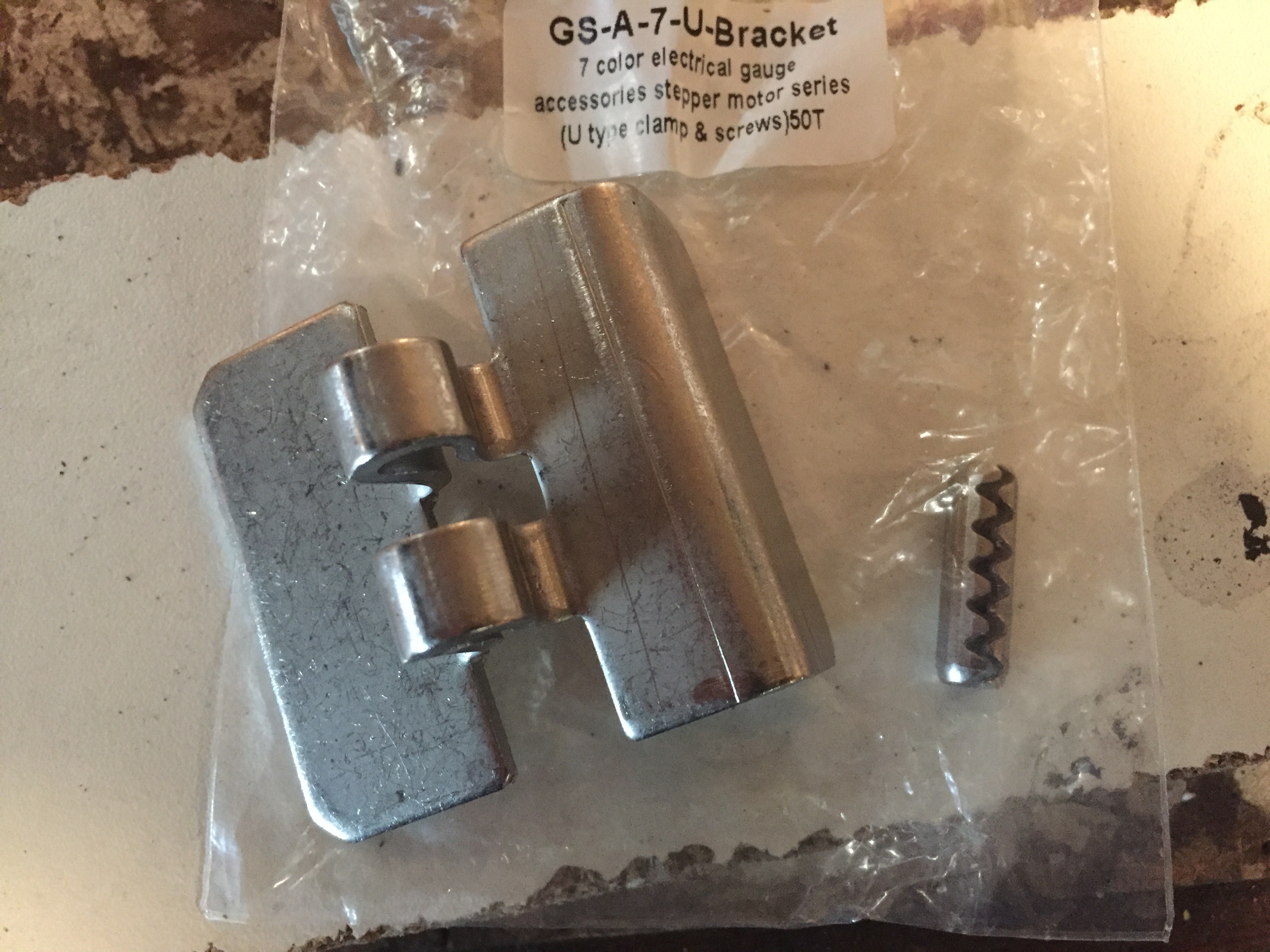

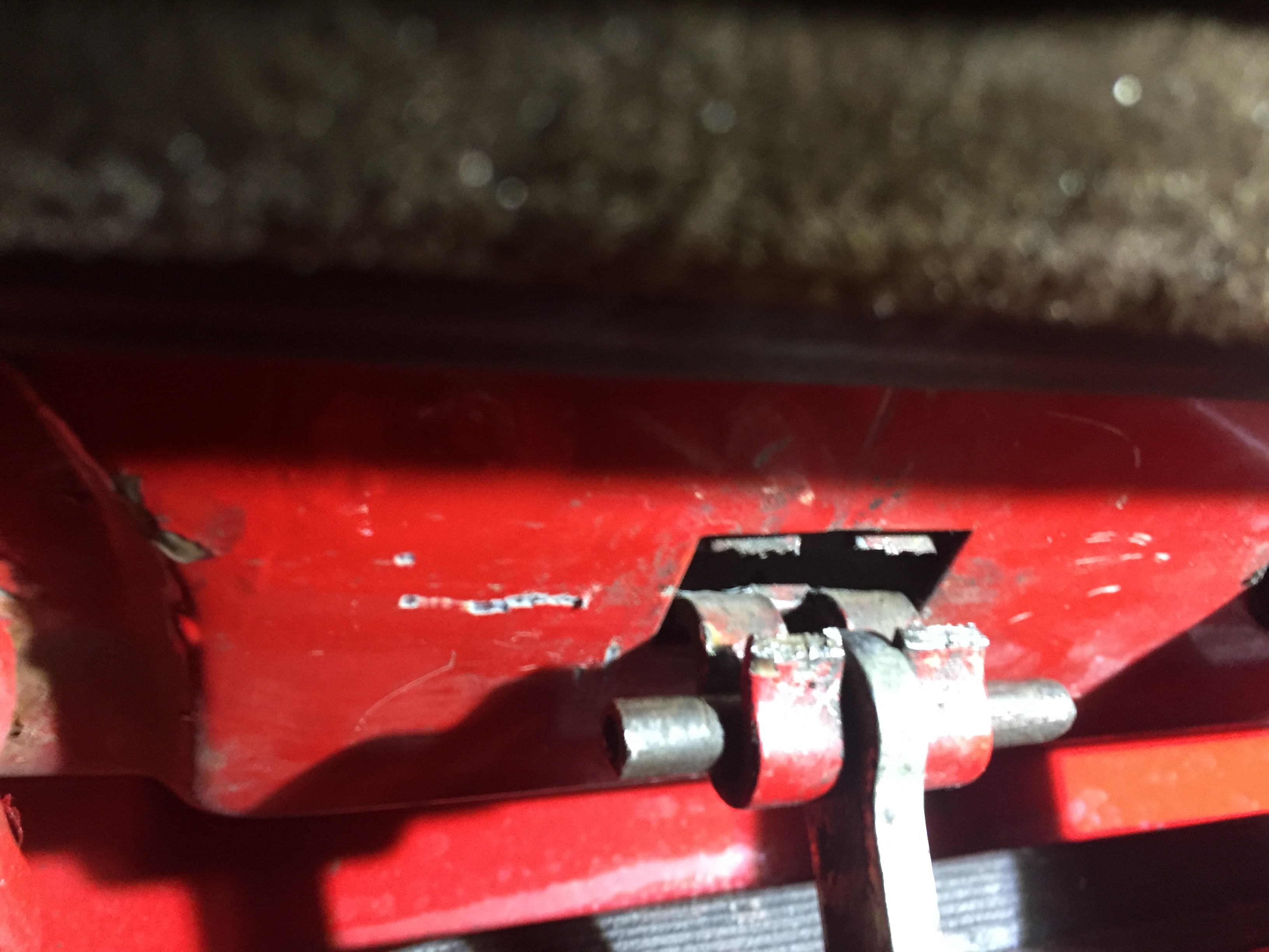

Bon alors, l acier chewing gum lache la ou c’est fragile.
Chez Lenny, j ai trouvé ce qu il faut.
Visiblement un problème connu.

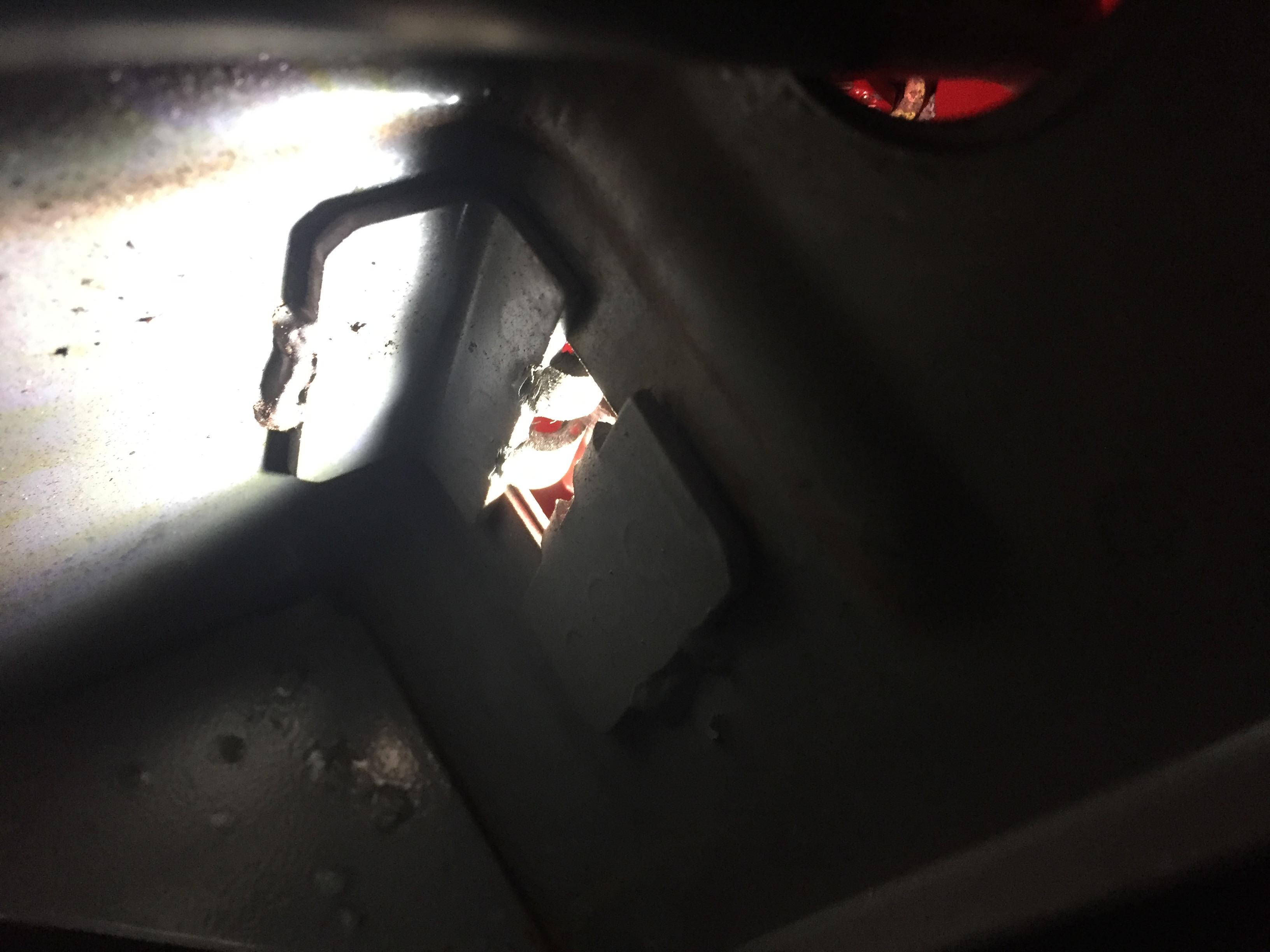

Mais bon, voilà à quoi ça ressemble derrière.
C est soudé. Les instructions ne disent rien pour l ôter. Le meuler? On y accède par le haut parleur.
Ce que les explications précisent, c est qu il faut découper le retour, percer des trous pour le visser, et ne pas chercher à enlever l ancien. Mais avec la surepaisseur ....

Konimino j'ai exactement le même problème!
Et j'en ai discuté avec le carossier hier en récupérant ma voiture, çà alors!
Les points de soudure, il n'y en a qu'un (celui qui est visible sur la photo) ou y en a-t-il un autre?
A+

Y en a des deux côtés, avec des points de soudures qui sont bien visibles. J imagine qu il faut dremeler a ras. Masahiro kikuchi l a fait sur les 222 4v, il y a films et photos mais je ne retrouve plus. http://blog.livedoor.jp/tedesco/archives/51599725.html
De mémoire il avait taraudé l empilement. Mais bon c est quand même délicat. Je ne suis pas un as de la précision. Percer puis tarauder l empilement :? A la main sans guide.... j avoue que je le sens moyen... il va pourtant bien falloir le faire. :Maze

Si tu prend des pince à tôles...J'ai pas encore regardé si on a la place de les faire passer par le HP.
J'ai regardé sur le site de Lenny, j'ai pas trouvé la ref de la pièce que tu lui a acheté.
Tu peux m'aiguiller?

L'instruction en anglais dit de ne pas essayer de l'enlever.
Tu peux montrer la suite (plus bas sur la feuille)?
Tu dis que Kikuchi avait "dremelé à ras" puis taraudé "l'empilement": il avait donc seulement coupé ce qui dépasse sur le bord et n'avait donc pas enlevé la surépaisseur de la plaque?
Quid du désaxement pour l'ouverture?

Ça me paraît bizarre cette histoire d'empilement..
Comment après ça remettre en place l'axe ?
A moins de le monter avant, mais il y tout de même la surepaisseur du support

Pour masahiro, je ne sais plus justement comment il a fait. Il y a des centaines de photos de tout ses restaurations et plusieurs dizaines de films...
