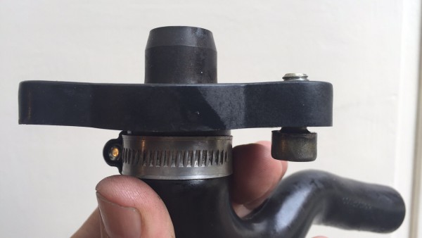

Je pense avoir trouvé la cause de la fuite qui faisait goûter de l huile sur le collecteur d échappement et salope la crémaillère.
La platine de fermeture du carter d arbre à cam cote interne passager. Est déformée. Du coup, le joint torique de 2 mm d epaisseur ne compresse rien du tout et ça s échappe par la. Il me semblait que lenny en avait fait refaire en métal, mais pas de trace dans son magasin eBay.
Incurvée sur les côtés du triangle.
Je vais essayer de mettre un joint de 3 mm, mais je me pose la question d une refabrication.

Donc épisode joint toriQue
3 mm de diamètre au lieu de deux, mais ça n est pas une bonne solution.
Au dessus et surtout en dessous on voit bien que ça contribue à augmenter la déformation des cotes, ce qui est logique.
Celle de gauche n est pas déformée, celle de droite oui, je soupçonne que chela vient d un joint torique justement trop épais qui plutôt que d améliorer l étanchéité à déformé la platine. Le mieux est parfois l ennemi du bien.
Du coup, je commande les platines en alu...

Les joints d'origine ont une section carrée, non?
Re: biturbo II 2l5 ES
Publié : jeu. 11 avr. 2019 22:23
par Konimino2
Non oring
Publié : ven. 12 avr. 2019 01:13
par Froggie
C'est débile ces platines en plastique (visiblement déformable) avec des joints toriques.
Du métal ou rien!
Publié : ven. 12 avr. 2019 11:09
par alpa
Oui c'est un pb standard. En general les joints sont cuits personne ne les change.
Au lieu de mettre un truc en metal tu pourrais mettre une platine metallique pour plaquer la piece en plastoc. Mais c'est vrai que la tienne est trop deformee, jamais vu. Elles sont souvent cassees.
Elles coutent combien ces platines en alu ?
Il est important de conserver le tube qui rentre dans l'AAC, c'est le systeme de separation d'huile le plus genial que j'ai jamais vu.
