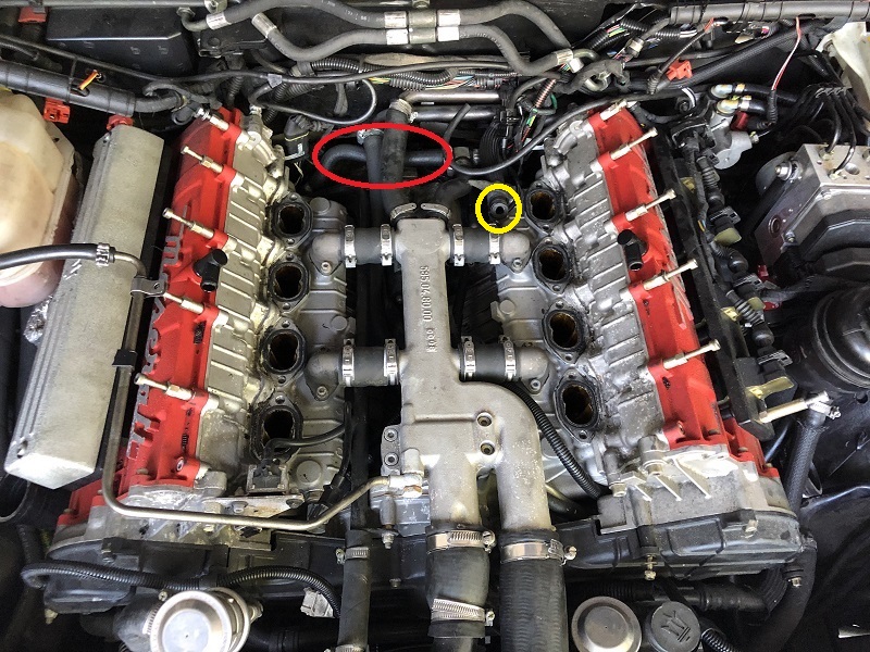

pour la durite du plénum je présume que l'on parle de celle-ci ?

Non, c'est la durite à droite de ton cercle dont l'ouverture fait face à nous sur la photo.
Je te mets en lien le tuto qui va bien (en toute modestie bien entendu
http://www.maseratitude.com/viewtopic.php?f=22&t=5210
Prends 2 heures de ton temps à vérifier cela, de toutes façons, ce n'est pas perdu, ça permettra de vérifier l'état de toutes les durites.
Tu noteras mes symptômes qui ressemblent tout de même au tien.

Gemini a raison, c'est la durite dans le rond jaune.
Dans le rond rouge c'est les deux durites qui partent sur la droite au radiateur de chauffage et dessous en travers une durite de refroidissement du turbo de droite qui a souvent tendance à se fendre de l'intérieur plus ensuite exploser.

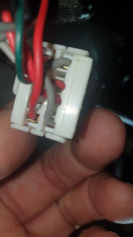

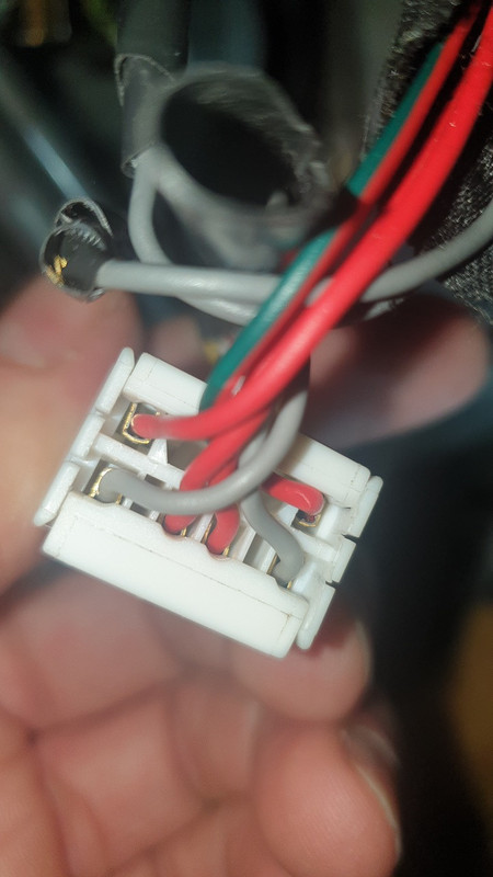

pour ceux que ça pourrait intéresser ou si ça peut avoir une quelconque utilité pour la communauté, voici à quoi ressemble la fiche dans laquelle vient se mettre celle qui vient du potentiomètre d'accélérateur (c'est donc la fiche côté véhicule si on peut dire ainsi).

Question con : es tu sur que lorsque tu branche la prise du potard les connexions se font bien : connecteurs bien alignés... Autre idée : les bons fils tombent en face des bons ? (Autant que l on puisse vérifier ?)

oui m'sieur j'ai tout vérifié. Et ce n'est pas une question con.
Après une fois enfiché je ne vois pas ce qui se passe dedans, je n'ai pas de rayons X
Mais ça s'enfiche très bien et sans forcer
Et quand je vérifie les tensions tout est ok, et je les prends côté fiche du potar, donc c'est que ça passe et que ça tombe en face des bons, enfin c'est la conclusion me semble-t-il logique que j'en ai tiré.
