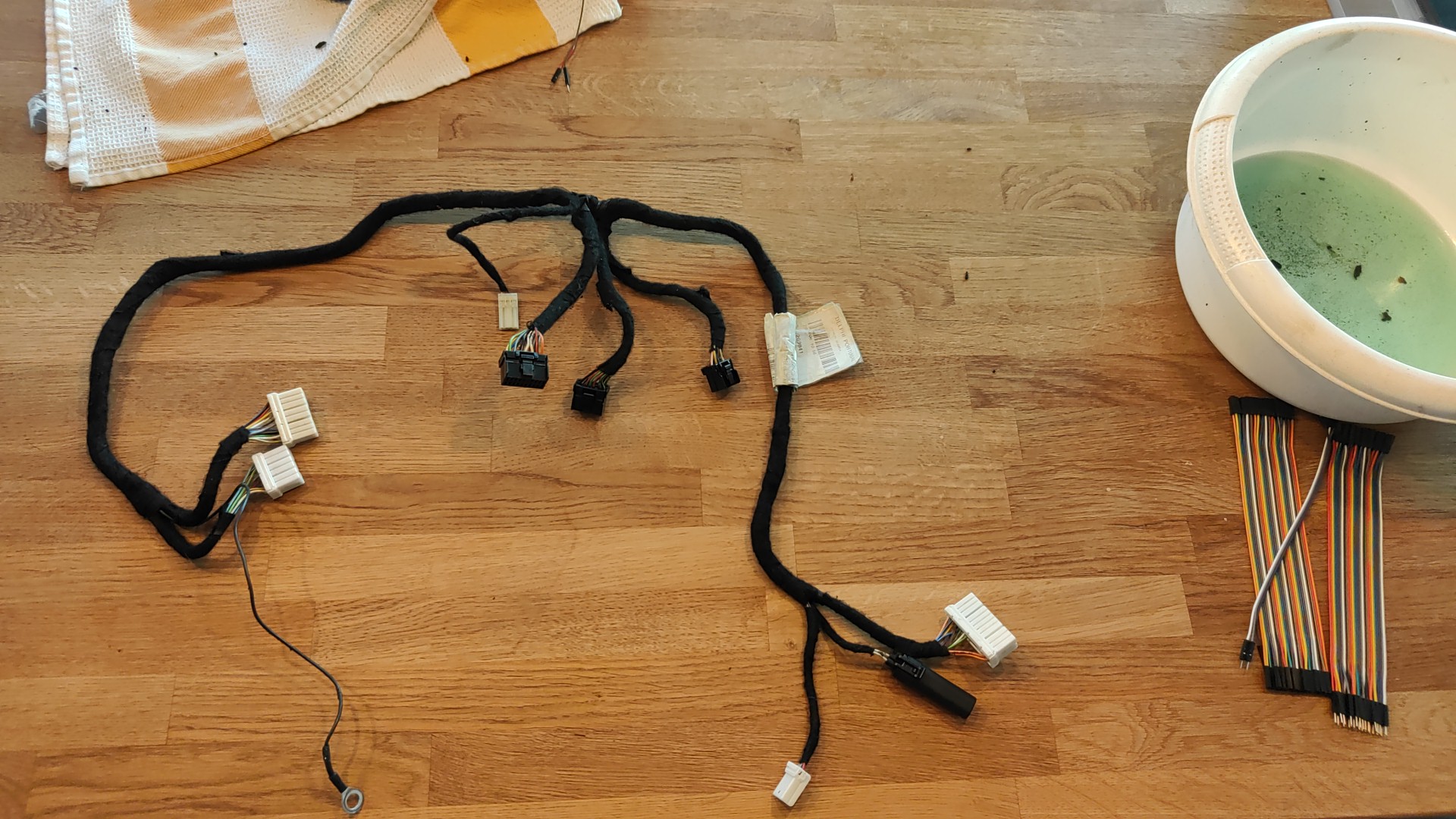

J'ai fait ça :lol:
C'est le faisceau électrique de la climatisation. Vous voyez la pelote de câbles emballés dans une mousse dégueulasse qui part en miettes et va se coller partout où il faut pas.
Comme j'étais toujours à la recherche de la raison de mon voyant moteur (qui viendrait d'un faux contact entre la clim et l'ECU) j'ai déposé le tableau de bord (oui, encore) et tout nettoyé. Nouvelle isolation avec du tape dédié. C'est beaucoup mieux. J'en ai profité pour tester la continuité sur toutes les bornes.
ATTENTION certains installateurs d'électronique s'amusent à déplacer le faisceau pour gagner de la place. On peut alors se trouver avec des câbles pliés :evil:
C'était le cas ici :x
