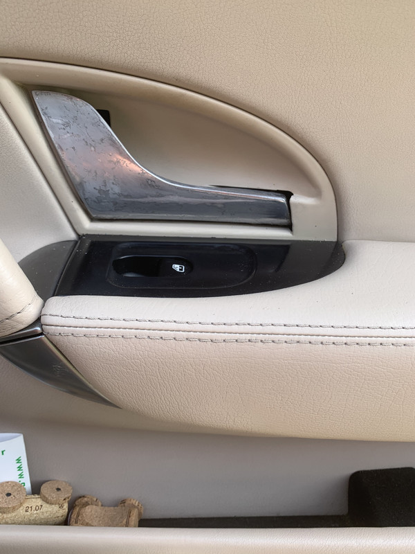

Ma modeste contribution
Sur mes poignets de portes intérieur le chrome est partie ou tacher,manifestement le revêtement c est barré :roll:
Alors après un léger ponçage au 2000 a l eau
Un petit coup d acétone
Chez casto…. Un venil chromé
Collage .. marouflage avec une CB
Et coupe sur place au cuter
Et le tour est jouer
Le résultat pas trop mal
J paat

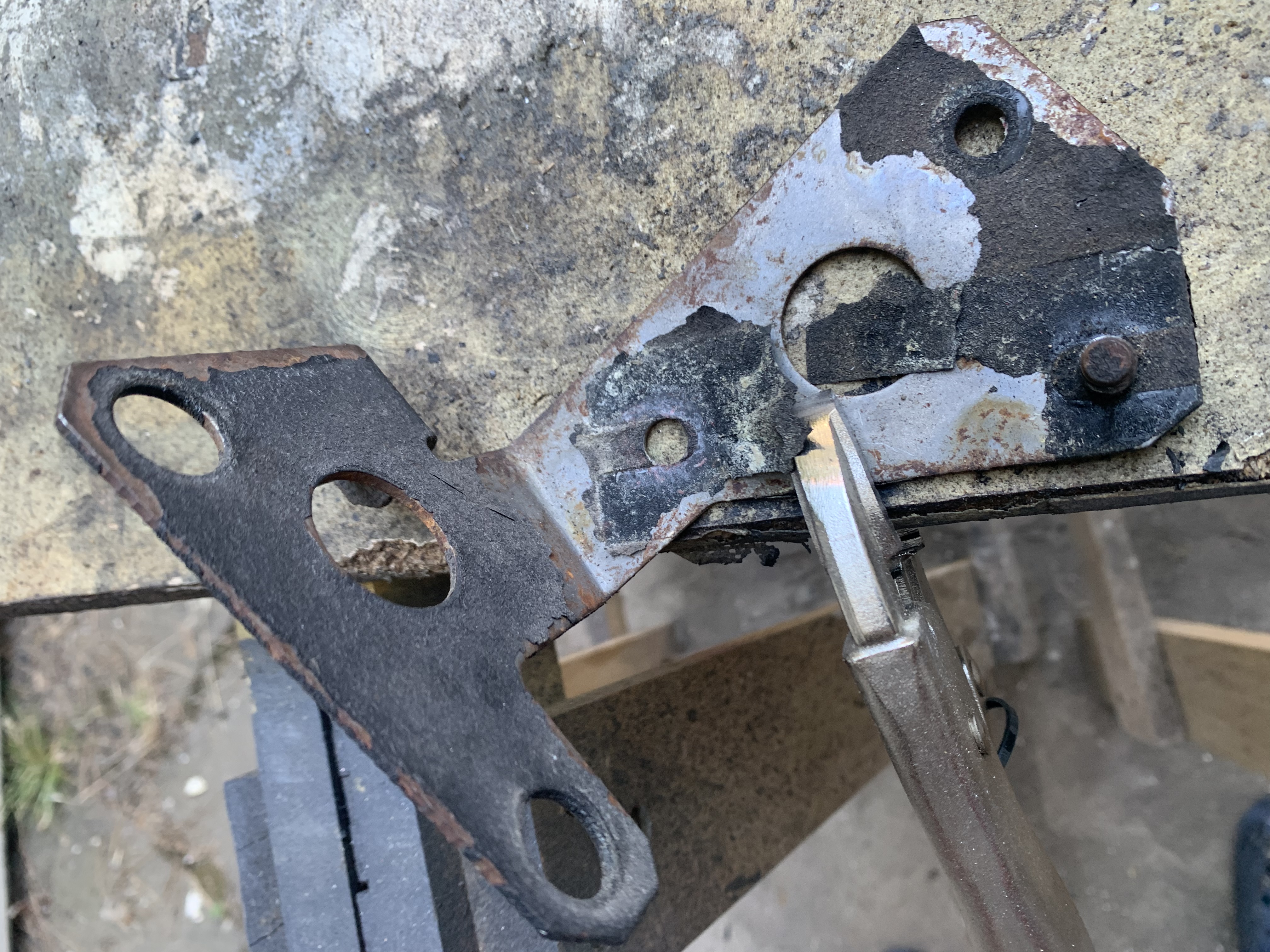

Qui va deviner ce que c est ?
Parce que j ai enlevé ça et puis ça aussi…
Décapées, frameto dans la foulée. Demain peinture…
C était histoire de se dire que j ai fait quelque chose…

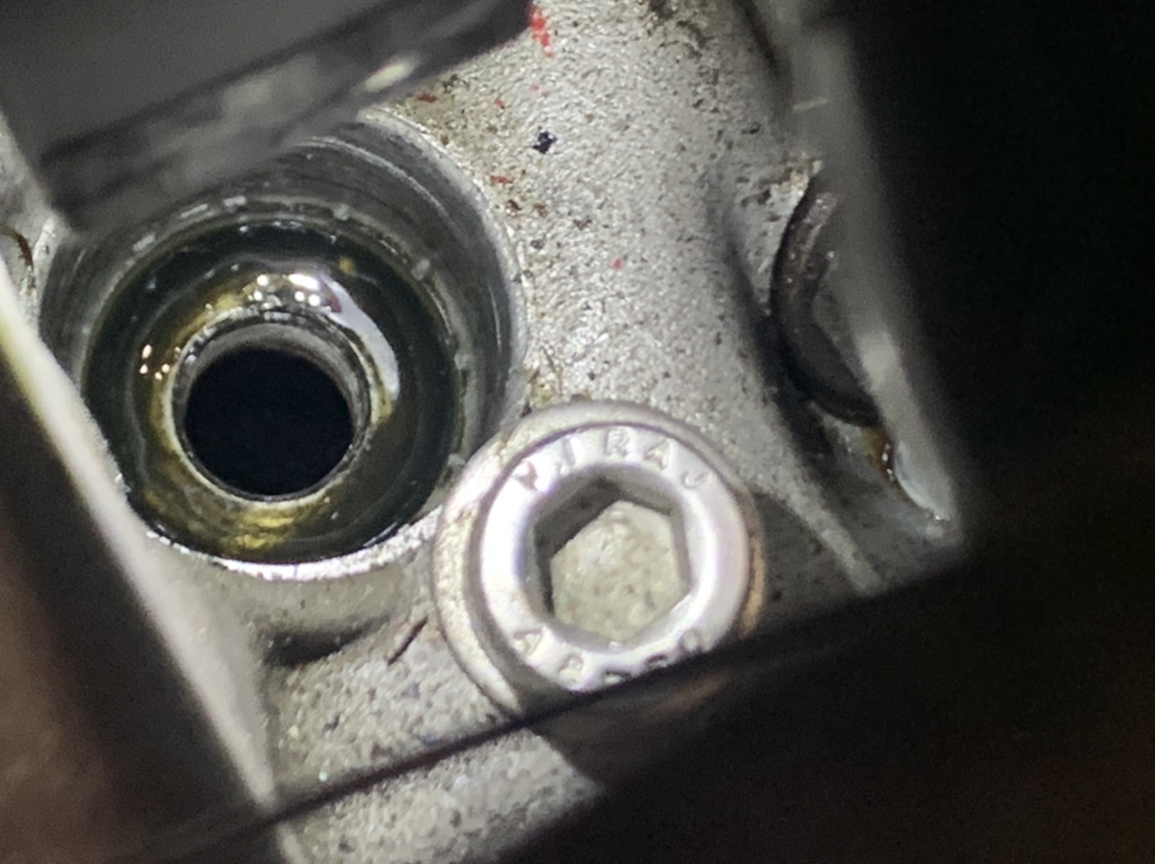

Cotes conducteur, elles sont noires de chez noir. Trop riche donc…
Quand j arrive à la 2 et 3 côté passager au plus proche du tablier….

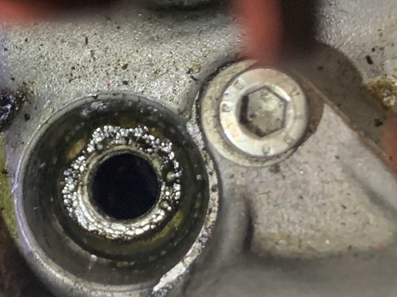

Les puits de bougies sont comme ça :
Oh une sorte de liquide verdâtre poisseux… :oops: :( :o
Endoscope.
Oh il y a une sorte de liquide verdâtre dedans… :?

On dirait comme du liquide de refroidissement, donc un joint ....
Messages : 10206
Oui, ça va être mon premier joint…
:shock:

Bon non, c est pas un joint. Mais j y reviendrai.

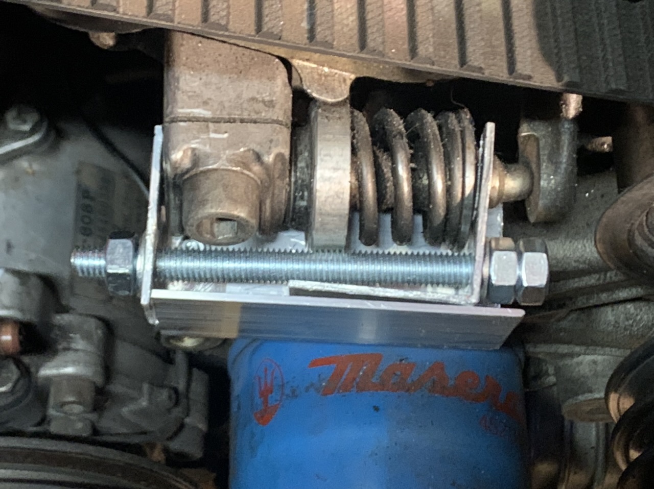

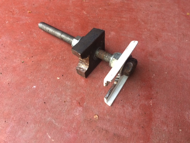

J ai fait un outil.
Qui ne fonctionne pas :shock:
Sans fumer, j avais fume.. évidemment l épaisseur est trop faible ça se déforme, epicetou…
fanch
Messages : 922
Message par fanch »
et voila le mien, bricolé mais costaud.
Mais où trouves tu encore des filtres Maserati?
Messages : 4845
Pour moi chez Maserati.
Sinon un serre-joint de la bonne taille avec un coup de disqueuse pour passer l'axe ?
Je sais pas, je propose.

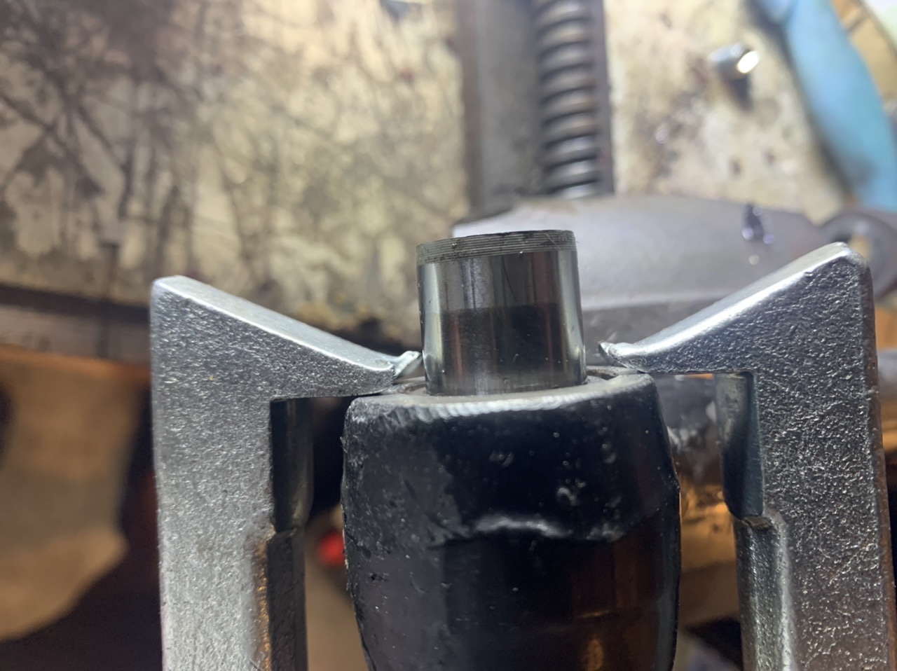

Messages : 8756
T'avais pas acheté un kit d'arrache rotule? Ca me semble un usage détourné tout à fait possible.
Celui de droite.
Je pense que je m'en suis servi plus souvent pour des usages détournés divers que pour son usage originel. :oops:
Messages : 10206
Hum, ouai, je l ai renvoyé….
Je n ai pas pu défaire le roulement du renvoi de direction, et les extrémités se sont tordues…
