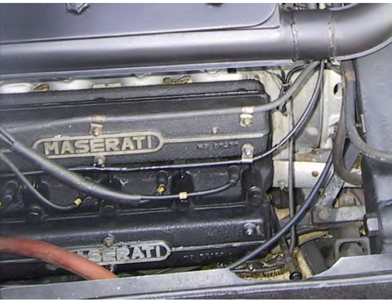

Banc gauche (par rapport au sens de la marche du véhicule- cylindres 5 à 8) : Numérotés également de l'avant vers l'arrière (5, 6, 7, 8 en partant du côté radiateur vers la cloison pare-feu) ... le doute m'habite....
j'ai écrit une belle bêtise et j'arrive à la même conclusion que Philippe, le cylindre 5 c'est celui qui est collé à la cloison pare feu, tout au fond ! et le 8 c'est celui qui est contre le radiateur ! et la réponse est probablement sur le couvre culasse ci joint l'exemple sur un moteur de Bora !
c'est même moulé dessus le petit 5.... l'arrière du moteur est à droite de la photo et la photo est prise du côté G de l'auto... On va finir par comprendre ?
si c'est comme sur mon moteur, il y a un petit 4 sur l'arrière de l'autre banc de cylindre...
Comme les caches sont démontés quand on fait la distribution... le moins qu'on puisse dire c'est que c'est ultra confusant : il n'y a pas d'autre repère / indication ! le Bureau d'Etudes Maserati était rempli gens très intelligents, mais pas super pédagogues pardon user friendly en bon nov langue Apple-Google semble t'il...

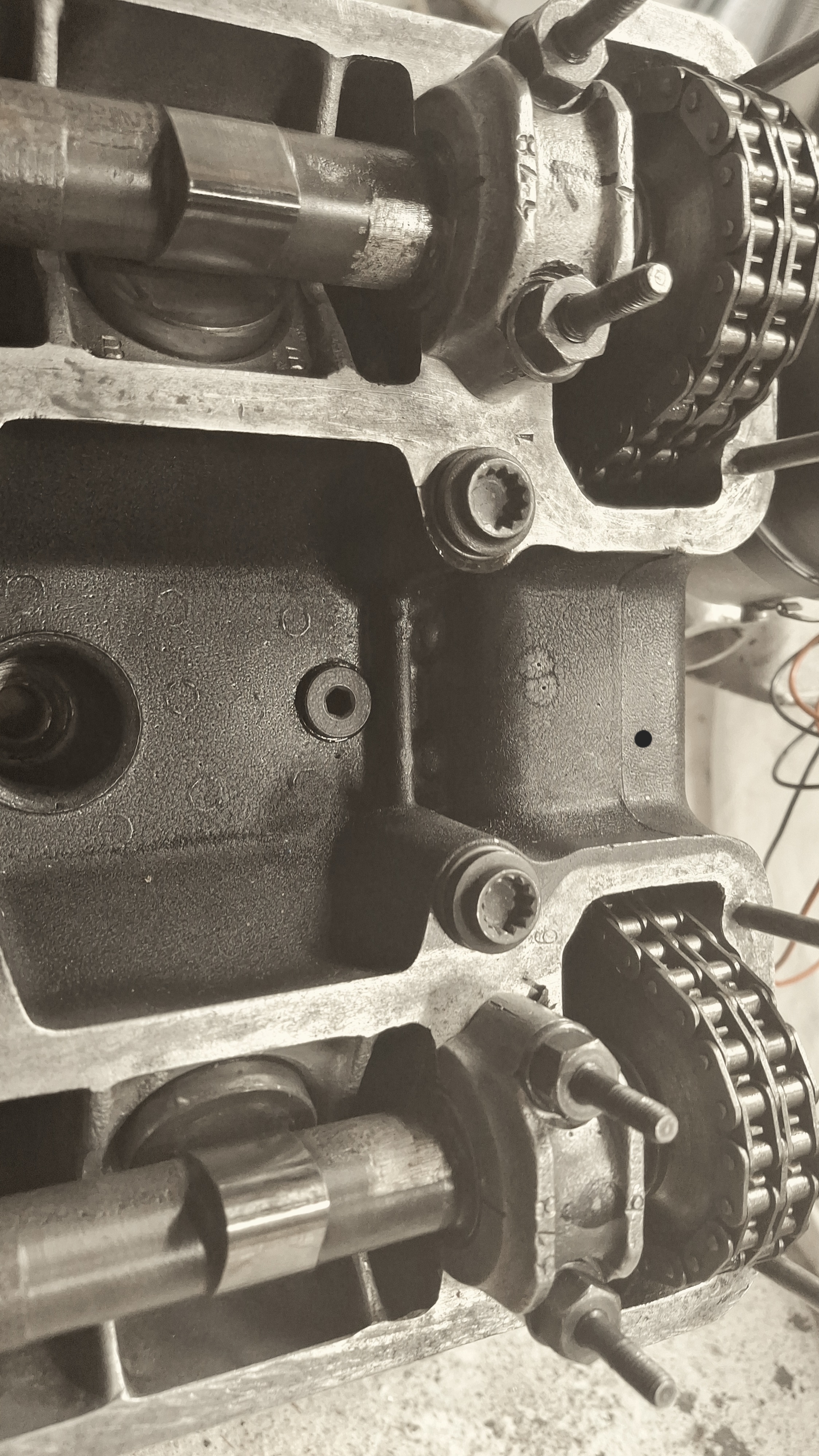

Se méfier des traductions italien -> anglais dans les manuels. Dans Verifica on tourne l'albero motore dans le sens Antiorario, mais dans Checking le crank shaft est tourné Clockwise jusqu'au moment où la soupape d'admission vient à fermer. "'fino a chiudere" est plus précis que le "till" anglais.
Re: Restauration de ma Maserati Indy
Bonjour vous tous.
En Italien il est noté qu'après le réglage du cylindre 1 (a gauche face aux chaines), qui à côté du delco et tout près du radiateur (ils appellent cela'' cylindre de tête n°1) on tourne de 90 ° le vilebrequin dans le sens horaire pour aller faire le même réglage sur le cylindre de tête de l'autre culasse (sans le nommer), donc en face du cylindre 1. Et c'est correct, vérifié hier soir.
Puisque le cylindre 1 est le premier dans l'ordre de marche à être réglé au PMS, on effectue donc après une rotation du vilebrequin de 90 ° (dans le sens horaire) et on voit bien que les cames sont en phase pour un réglage identique sur le cylindre juste en face du 1 (photo d'hier soir avec le comparateur à 0). Effectivement on peut l'appeler le cylindre en face du 1 ....5 ou 8!
Il y avait un marquage sur mon vieux delco et sur les fils des bougies et j'ai bien le cylindre 5 qui doit s'allumer après le 1 et après on allume le cylindre 6 puis le cylindre 3.
L'allumeur tourne dans le sens horaire également. cela donne l'ordre d'allumage 1-5-6-3-7-2-4-6 en prenant en compte mon tableau plus bas:
Cela serait ainsi.

Effectivement on peut noter comme on veut les cylindres de droite, la seule certitude c'est que le cylindre 1 c'est celui près du delco, les autres éléments apparaissent en faisant tourner dans le sens horaires le vilo par tranche de 90 ° (lié au V8 à 90°). Il suffit de repèrer tous les 90 ° ce qu'il se passe au niveau de l'arrivée des pistons au PMH et des cames et de mettre les fils de bougies en adéquation (je vais faire se contrôle), mais il serait quand même bien de trouver la vraie numérotation pour en terminer avec toutes ces questions et suppositions!
Je rappelle simplement que le point mort haut, noté PMS, n'est pas celui ou l'étincelle se produit mais celui ou nous avons le début du remplissage du cylindre du mélange air /essence, ou la soupape d'échappement est toute prête à se fermer et ou la soupape d'admission commence son ouverture.

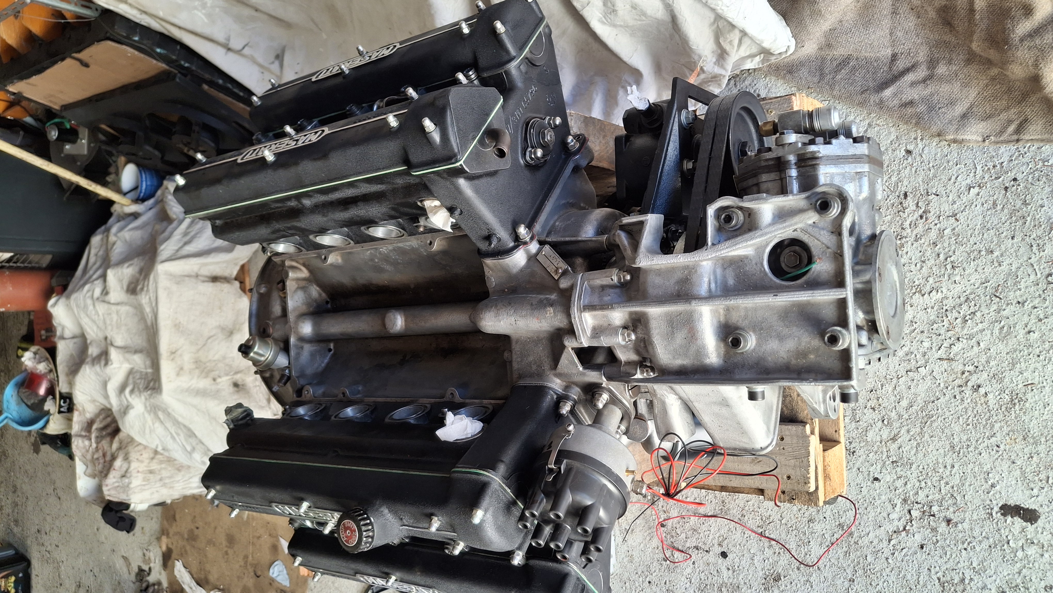

Bonjour vous tous.
Malgré mes déplacements j'arrive un peu à avancer. Moteur terminé. Objectif demarrage moteur. J'ai donc renforcé ma palette et bloqué le moteur sur ces points de fixations.
Remplissage 10 litres d'huile et rotation avec le démarreur afin de contrôler la bonne montée d'huile dans les culasse et la lubrification des chaînes. Huile est très vite montée et bien sur comme tout était ouvert pour contrôle j'en ai mis partout....mais ça huile parfaitement. Montage des couvercles et test compressions sur tous les cylindres. Je suis rassuré par la compression car je suis à un peu plus de 12 bars. Quand je regarde la doc moteur le rapport est de 8:1 ce qui donne en bars entre 9 et 11. Donc tout est pour l'instant à froid et tout parfaitement ok .....du moins je le pense. Avez vous un retour à me faire sur cette valeur?

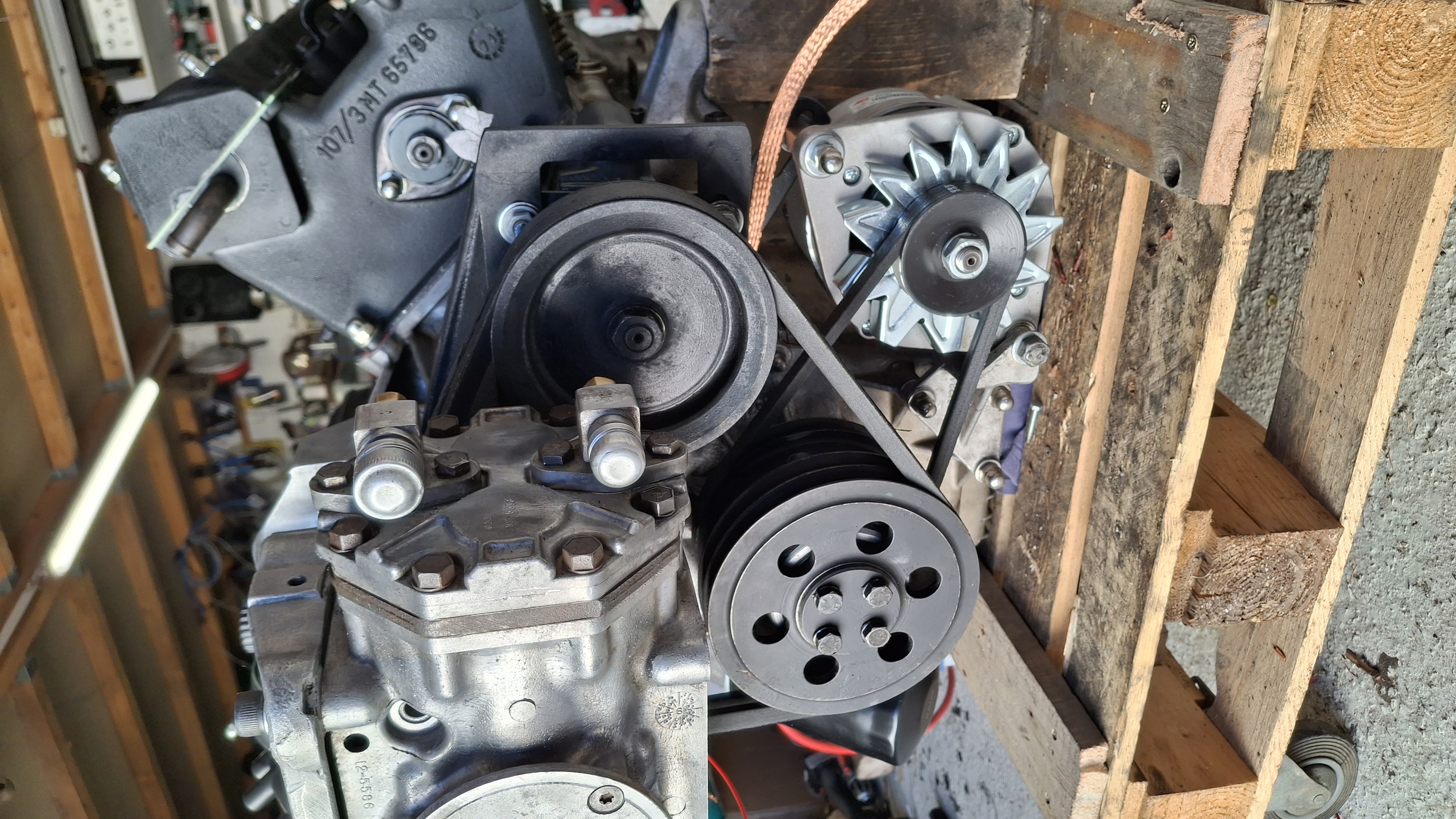

Une dernière photo de la pompe direction assistée et compresseur climatisation. Maintenant reste le montage des carbus pause radiateur en provisoire et remplissage LDR er mise à feu....

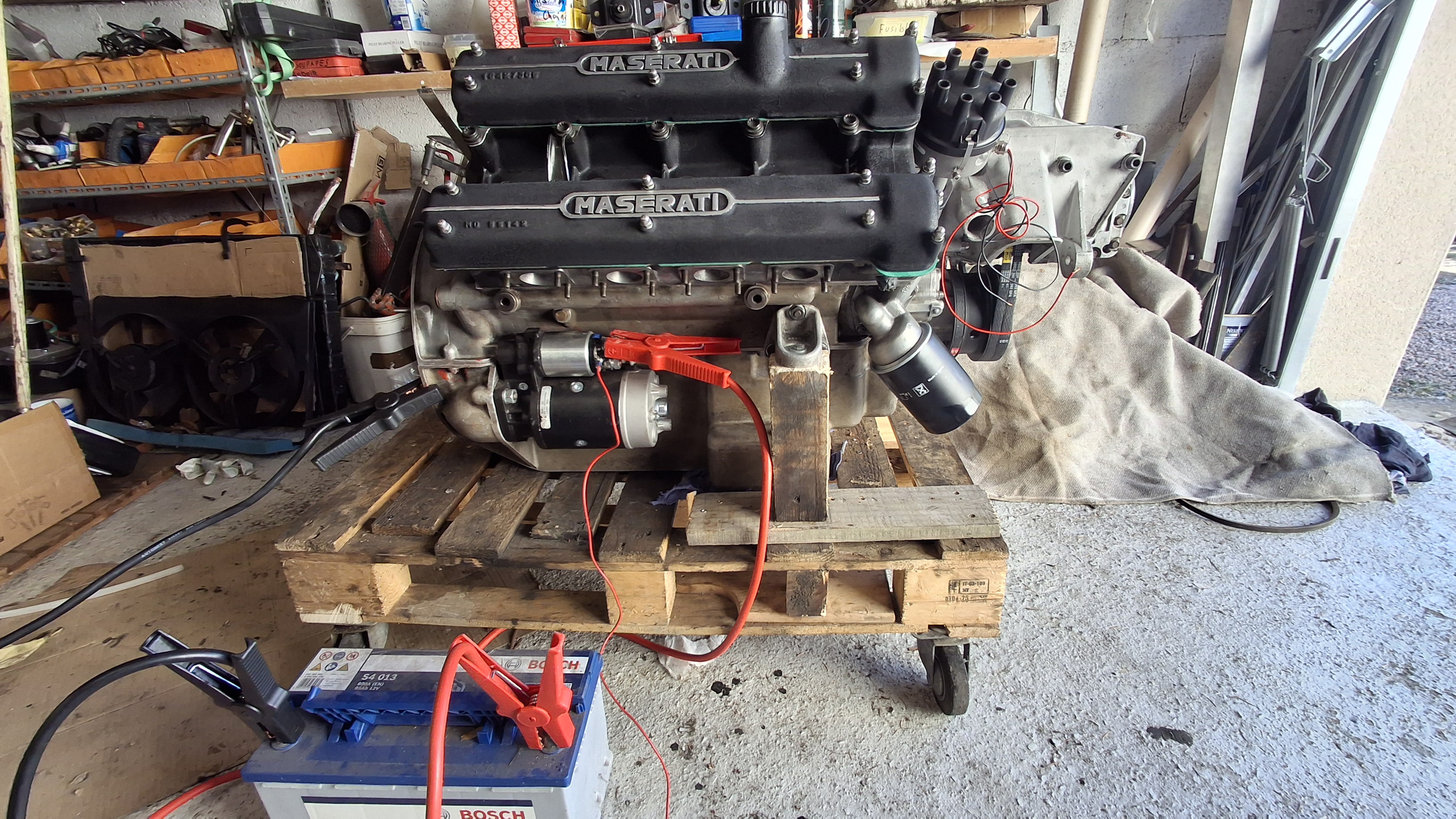

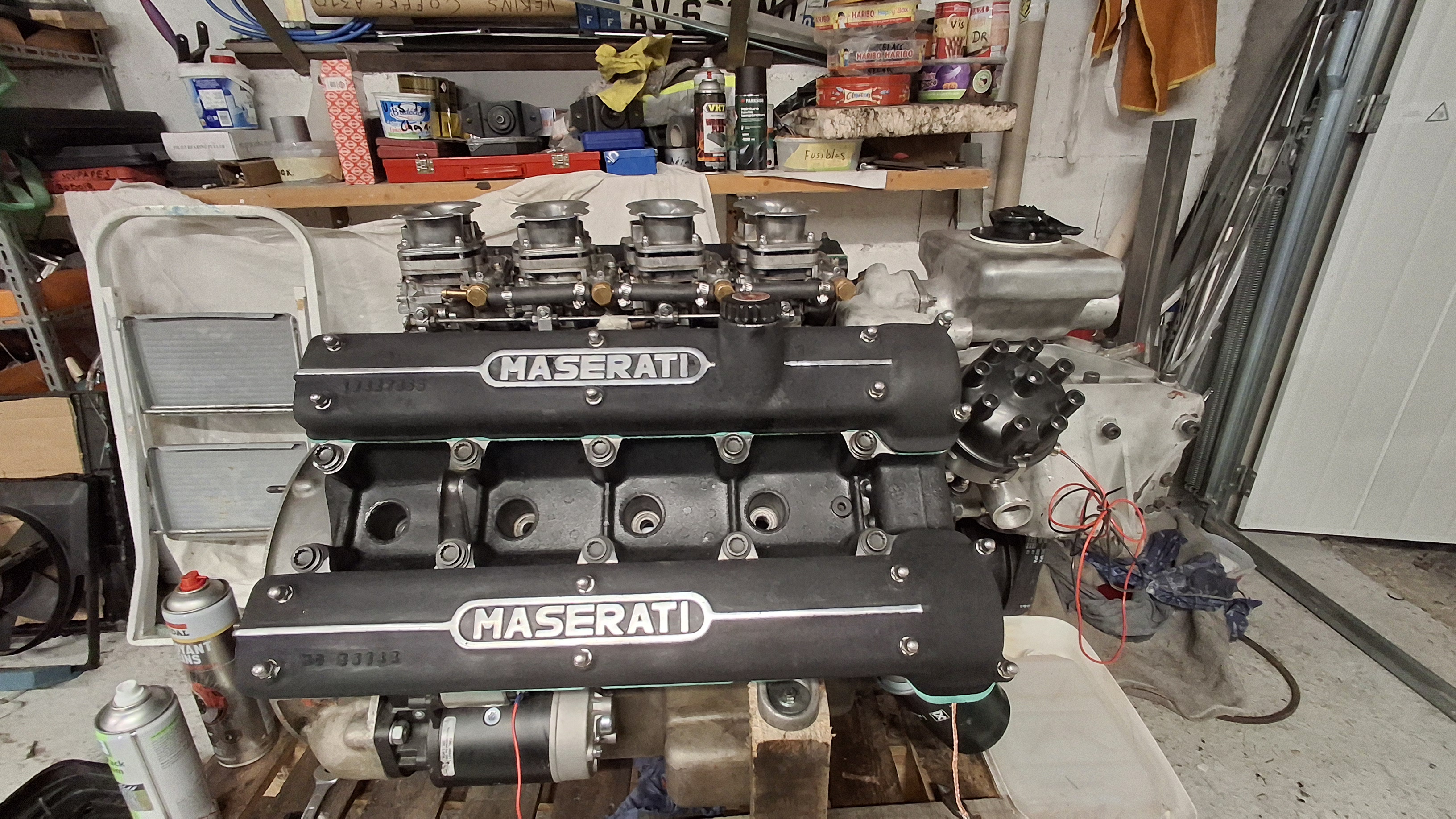

Je viens de poser cet am les carbus et le vase d'expansion au bout du collecteur d'admission, étanchéité complexe à trouver entre le collecteuret le vase qui reçoit le calorstat....je verrai à la mise en route LOL aussi......
Bonjour.
Voici photo du moteur monté avec ses carburateurs.

Complimenti pour tout ce travail et merci d'avoir pris le temps de partager sur Maseratitude. Franchement, bravo.
Hâte d'entendre cette belle pièce de mécanique tourner !

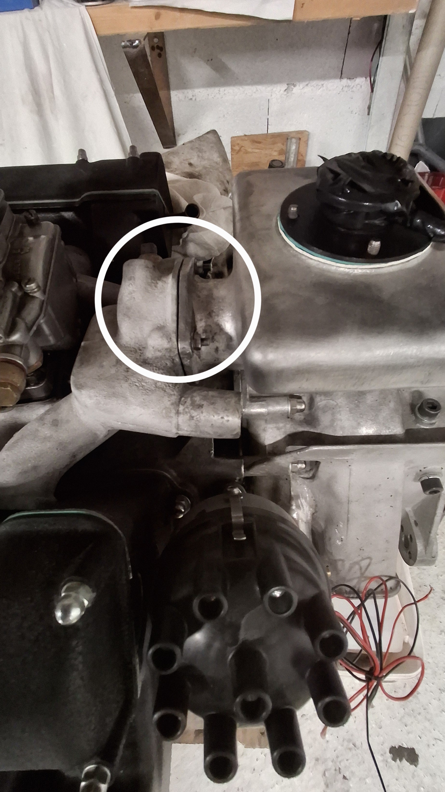

Avec mon allumage je peux regler mon avance comme je veux, cependant, je dois quant même placer manuellement le doigt d'allumeur au plus juste pour ke cylindre 1 quand le moteur est au point mort haut (explosion).
Aurais tu une astuce pour placer au mieux l'allumeur dans cette position ?
