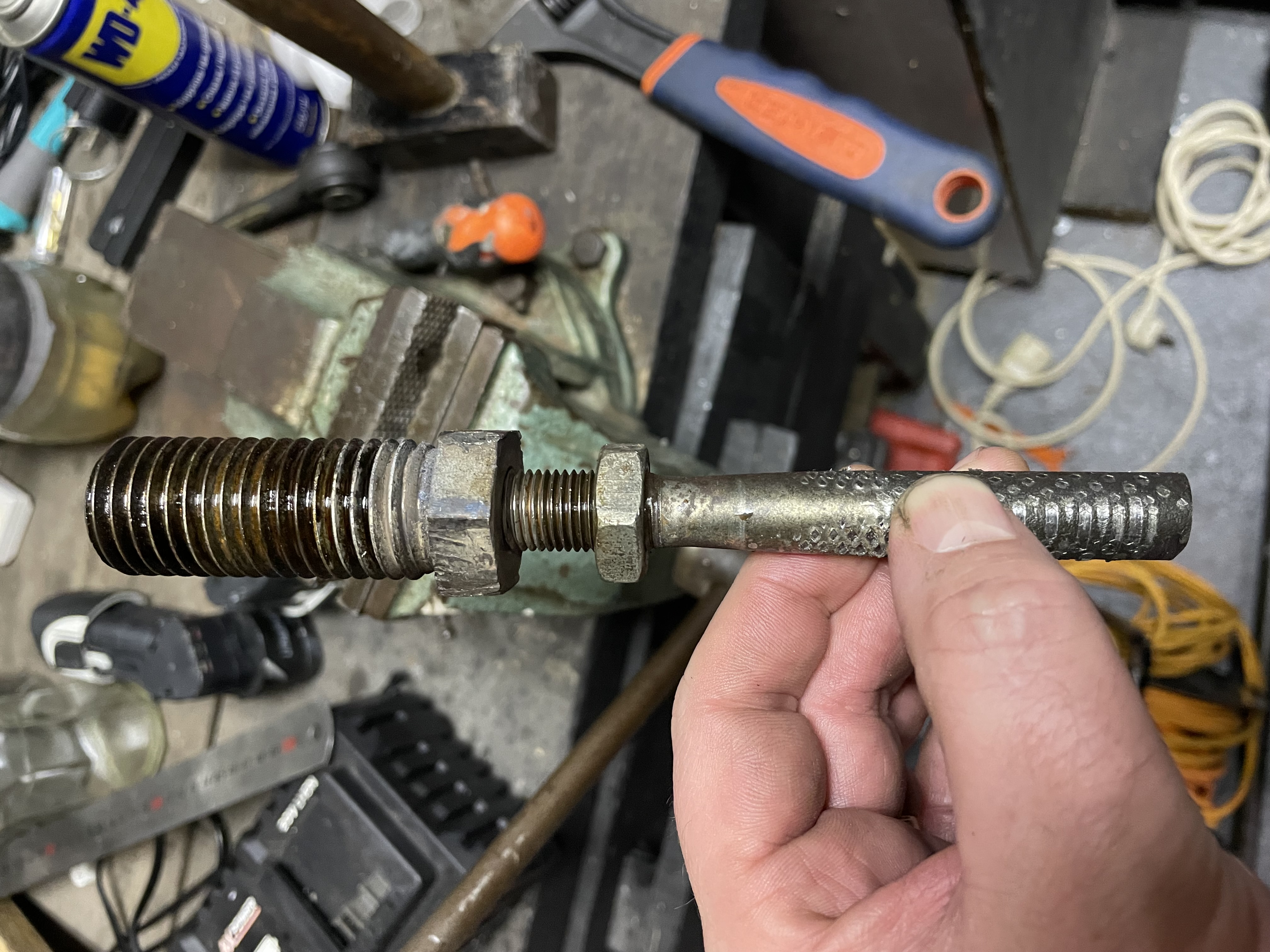

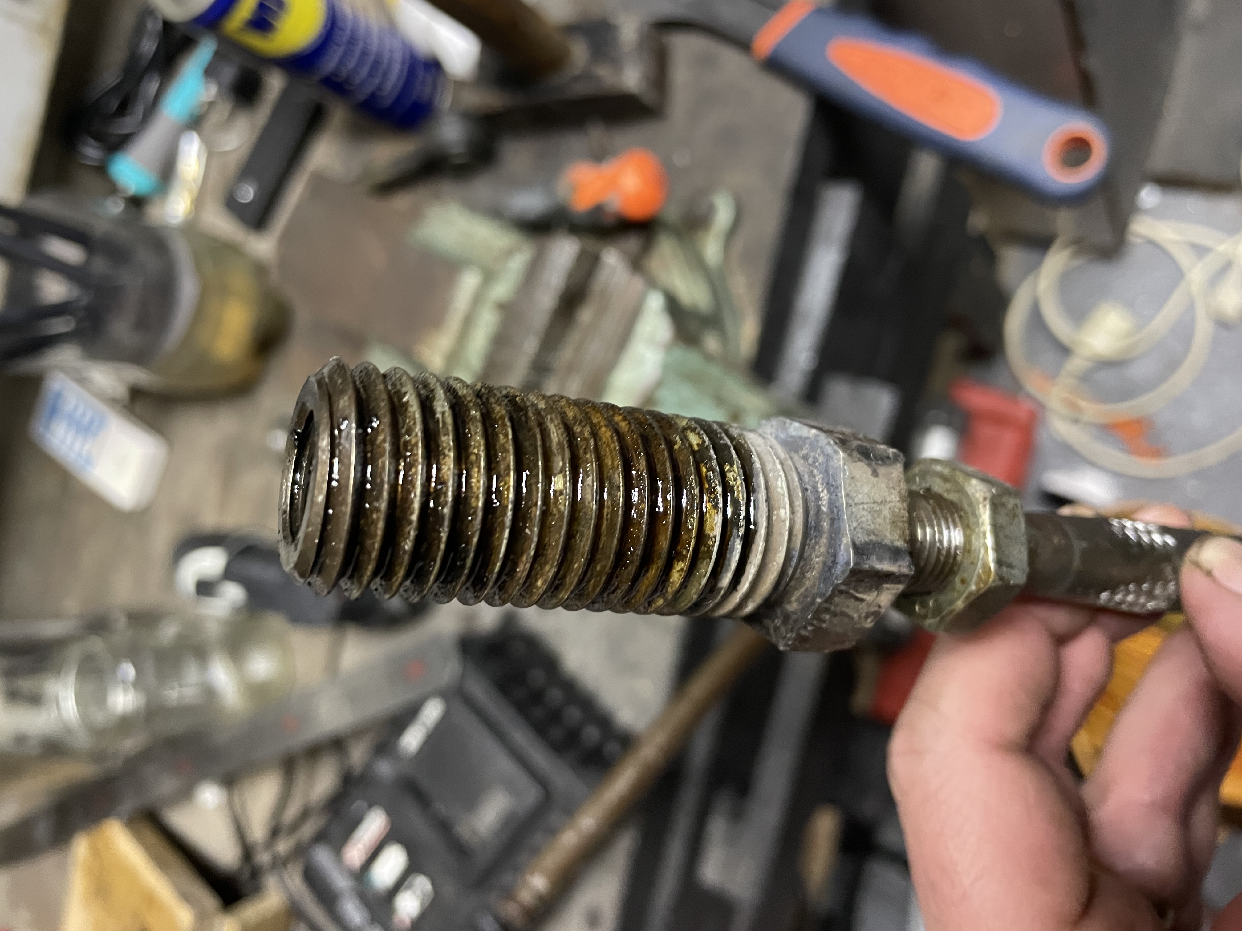

Bon.... un petit update de mes mésaventures.
J'ai finalement opté pour la disqueuse sur la biellette et j'en ai commandé une neuve. J'ai bien fait car même sur l'établi, en chauffant comme un malade, pas moyen de l'enlever pour le remettre sur la biellette neuve...

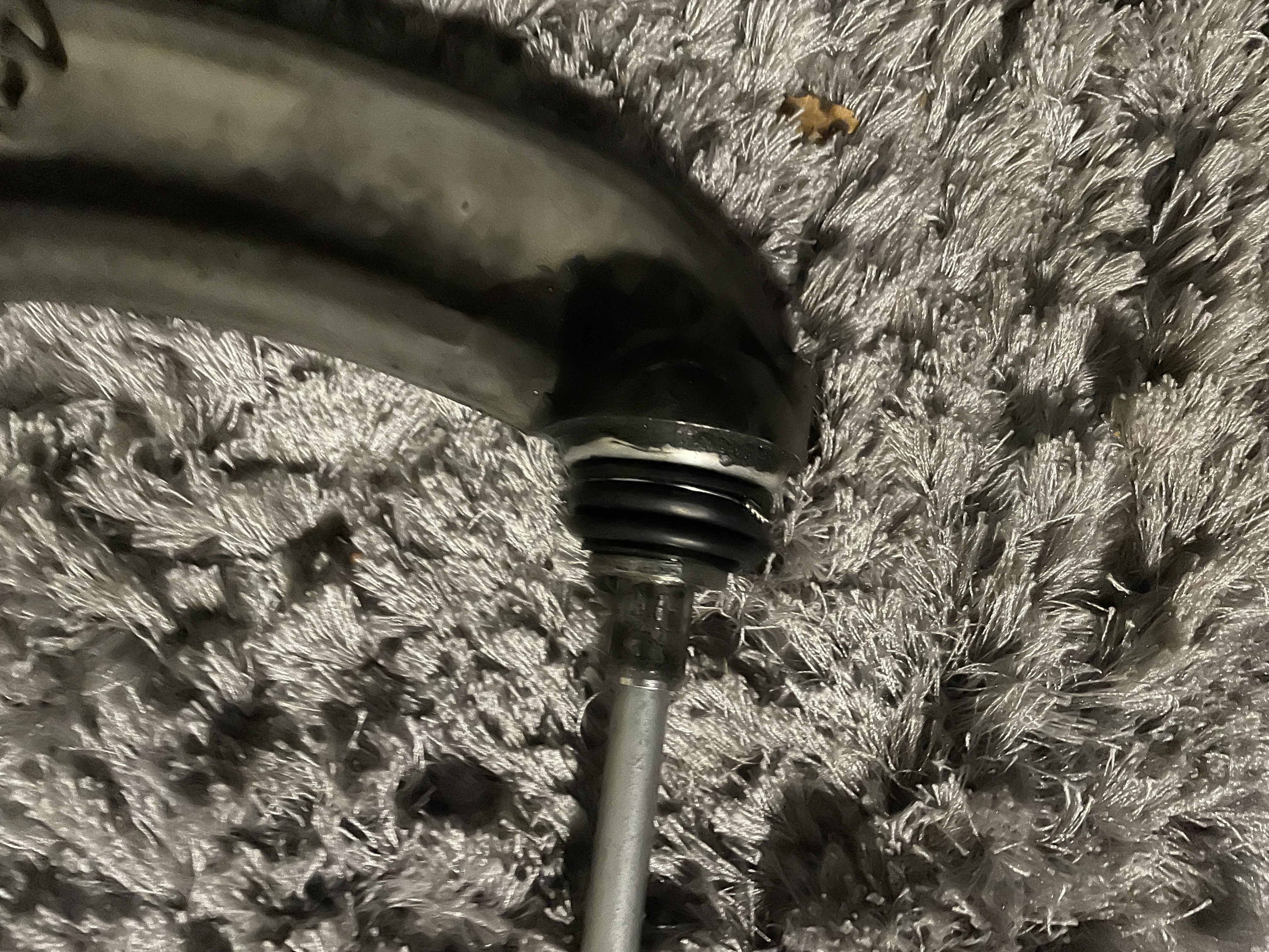

J'ai déposé le triangle inférieur ( vu que je n'arrivais pas non plus à retirer le goujon (axe de la rotule) et j'ai changé le cache poussière.

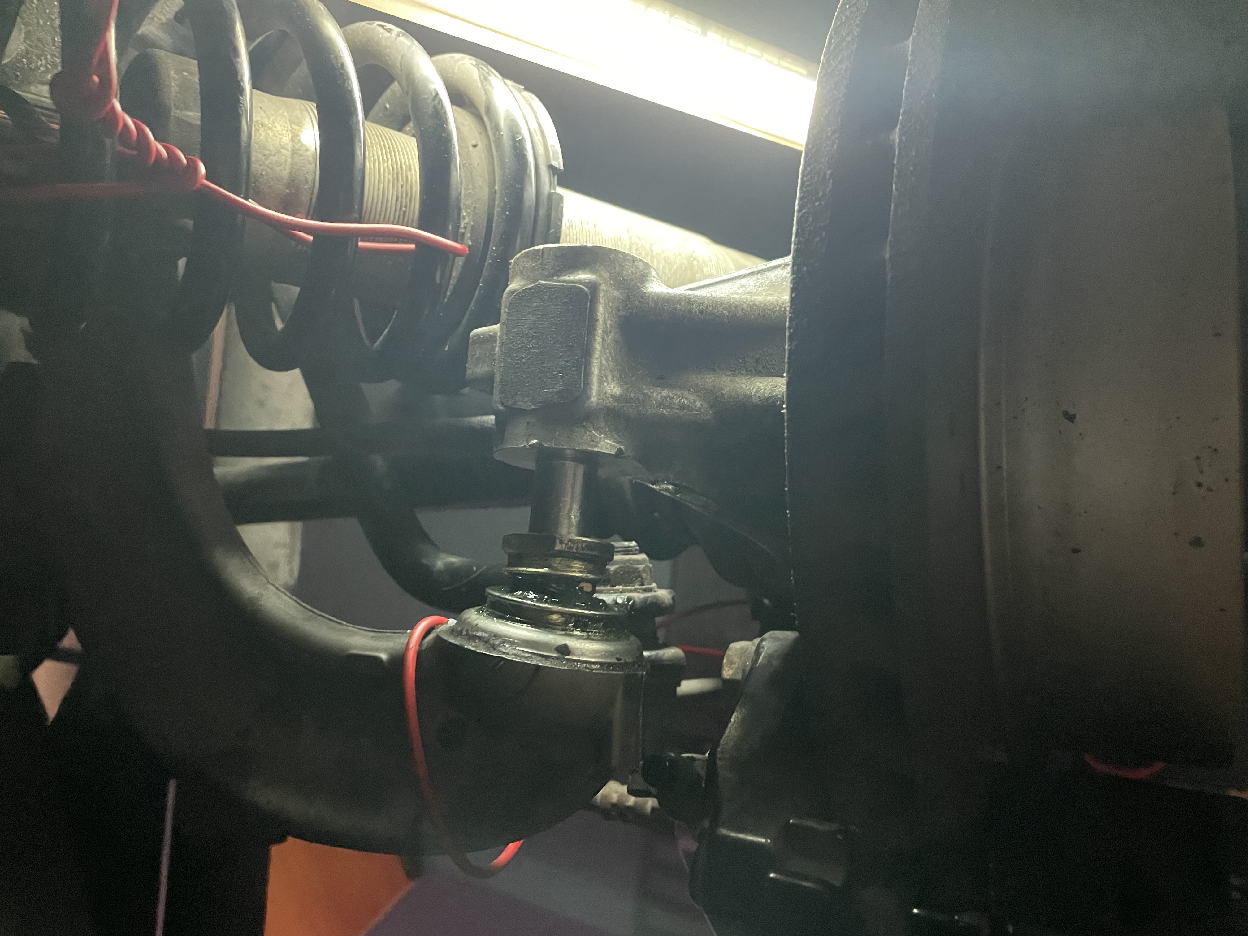

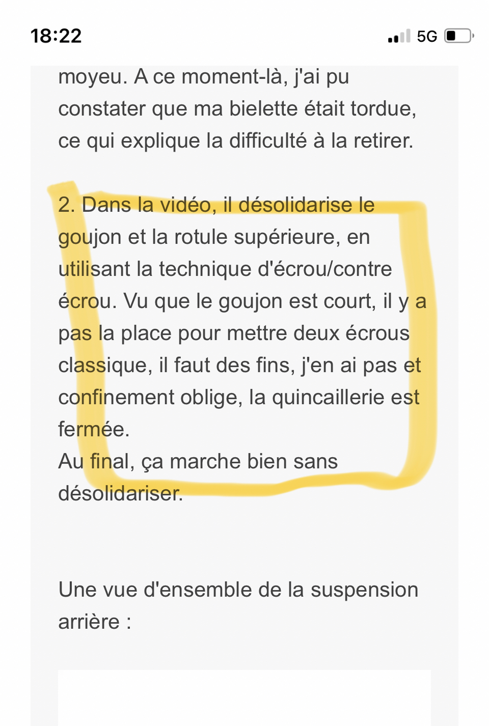

Maintenant, il me reste à changer le cache poussière du triangle supérieur.... j'avais compris que c'était plutôt facile à faire même sans enlever le goujon (axe de rotule) mais après avoir déboité la rotule, le n'arrive pas à sortir l'axe complet .... j'ai l'impression que le porte moyeu ne peut pas se décaler sur la droite à cause de l'amortisseur. Un conseil ???
Je me suis basé sur ceci (un peu plus haut sur ce post)
Et j'oublliais : joyeux Noël !
Dernière modification par LLI77 le lun. 25 déc. 2023 19:48, modifié 1 fois.

Pas cool... de mon côté, j'ai commandé le fameux écrou creux de 27mmm qui fait tant couler d'encre. Pas moyen de le retirer de la biellette sur l'établi. même en m'acharnant à chauffer et en perçant le centre de la biellette. Cette pièce étant censée être montée avec de la graisse, je me demande si quelqu'un n'a pas fait l'erreur de la coller par le passer.... Jamais je n'aurais cru rencontrer tant de problème pour sur ce train arrière.... donc attention à ceux qui veulent se lancer. C'est très aléatoire en fonction du véhicule. À bon entendeur

LLI77 a écrit : lun. 25 déc. 2023 18:03 IMG_8194.jpegMaintenant, il me reste à changer le cache poussière du triangle supérieur.... j'avais compris que c'était plutôt facile à faire même sans enlever le goujon (axe de rotule) mais après avoir déboité la rotule, le n'arrive pas à sortir l'axe complet .... j'ai l'impression que le porte moyeu ne peut pas se décaler sur la droite à cause de l'amortisseur. Un conseil ???
Une idée ?
