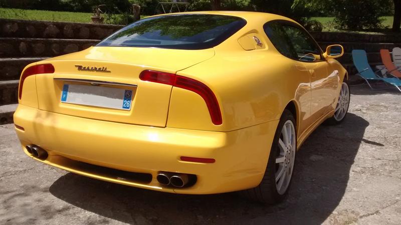

Ce week end, c'est bain de soleil...
Sinon RAS... Sauf le voyant ERROR allumé au deuxième démarrage après 15 jours sans rouler. C'est la première fois que je vois ce voyant en 3 ans. Depuis, plus de voyant.
L'électronique des 3200GT est formidable...
- Messages : 9029
Re: 3200 GT "Petit poussin"
Vraiment jolie dans ce jaune.
Ca claque mais ça va bien à ses formes, c'est une GT qui le supporte
En lignemaseramo
- Messages : 14130
Je te pique la photo de la plagiste jaune pour le bouquin

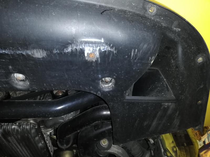

Aujourd'hui, j'ai fait comme tout le monde, je suis allé voir mes durites d'échangeur. De légères craquelures sur l'extérieur.
OK, je vais les changer en suivant ce post :
http://www.maseratitude.com/viewtopic.php?f=22&t=6877
Par contre ça fait toujours mal de voir le résultat des gendarmes couchés. J'ai du reste jamais compris cette expression. Il faut coucher les gendarmes et rouler dessus ?...
Le plastique est percé...
La vis qui tient la traverse du radiateur de clim est tordue...
Monsieur le Maire, je vous ai prévenu. Si ça casse, je porte plainte...

Ciao Joeley
Bon ça me console, je ne suis pas le seul à être dans le même cas.
Le cache de Boomerang a déjà été réparé au même endroit que ton poussin.
Fred
