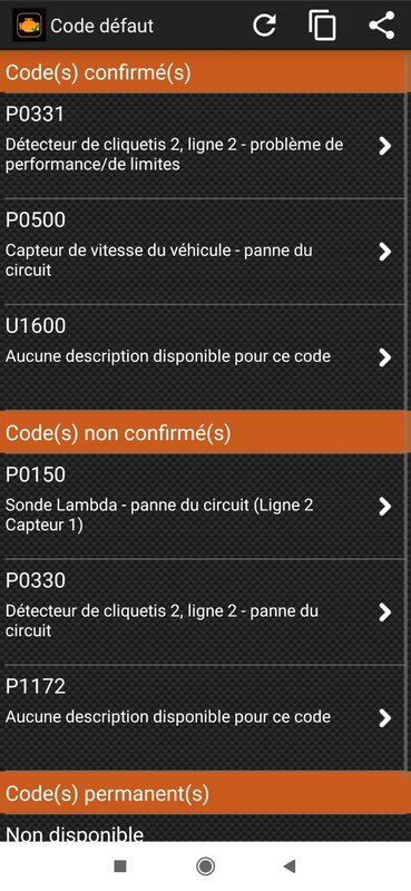

Après avoir tenté avec un second câble sur branchement voiture, il semble que celui ci soit bon.
Maintenant c'est le câble ODB2 sortie USB qui me semblait suspect. J'ai donc renvoyé le câble en question, et commandé un truc un peu plus sérieux sur la boutique ELM327 que certains ont déjà (en connecteur USB). Finalement pour 22€ aucune raison de se priver. Site français, driver français, notice française, c'est plus simple.
Du coup après avoir changé mes deux câbles deux fois, j'arrive à me connecter sur ODB Facile ! Alléluia ! (bon Unidiag, cela ne fonctionne toujours pas ! Mais je laisse tomber je tenterai lors d'un rassemblement avec une personne experte à mes cotés !).
Voici le rapport d'ODB facile :
![Image](https://i.postimg.cc/qBhC4NYd/thumbnail-Screenshot-2020-11-23-20-08-56-513-org-eobdfacile-android.jpg)

C est ce qu il y a en mémoire? Ou ce qui revient une fois que tu effaces et redémarres?
Re: [3200 GT] Prise ODB2 et protocole Unidiag
Publié : mar. 24 nov. 2020 23:50
par FloNimes
C'est ce qu'il y a, pour l'heure, en mémoire.
Quand je peux la sortir, j'effacerai les défauts et irai rouler pour voir si cela revient.
Publié : mar. 24 nov. 2020 23:51
par Konimino2
Bah tu peux effacer, tu démarres et tu vois déjà ce qu il revient.

J'ai ensuite essayé avec Unidiag, sans succès. J'ai téléchargé en parallèle OBD Facile, et acquis la licence à 20€ pour effacer les codes défauts (je me satisfait de ce logiciel, plus facilement utilisable sur tel portable, pas besoin d'ordi).
J'ai mis en ligne le premier diag.
J'ai ensuite effacé les codes, et ai roulé 10kms (check engine une fois 15 sec)
J'ai refais un test
J'ai roulé sans effacer, 50kms, pas de check engine,
avec p0150 bank 2 sensor 1 O2sensor
et p1172 lambda trim multiplicative
Vous aviez donc vu juste sur le problème de sonde lambda. Je roule généralement pas trop haut dans les tours, à vitesse constante, même si je tire dessus de temps en temps, peut être que ça s'encrasse. Je trouve que malgré une conduite pas tout le temps dans les tours, je consomme beaucoup (je ne fais pas de ville, pas d'autoroute que de la nationale, donc en général je roule à 2/3000 tours + quelques accélérations régulières, et je tourne autour de 16 à 17 litres en moyenne au 100).
