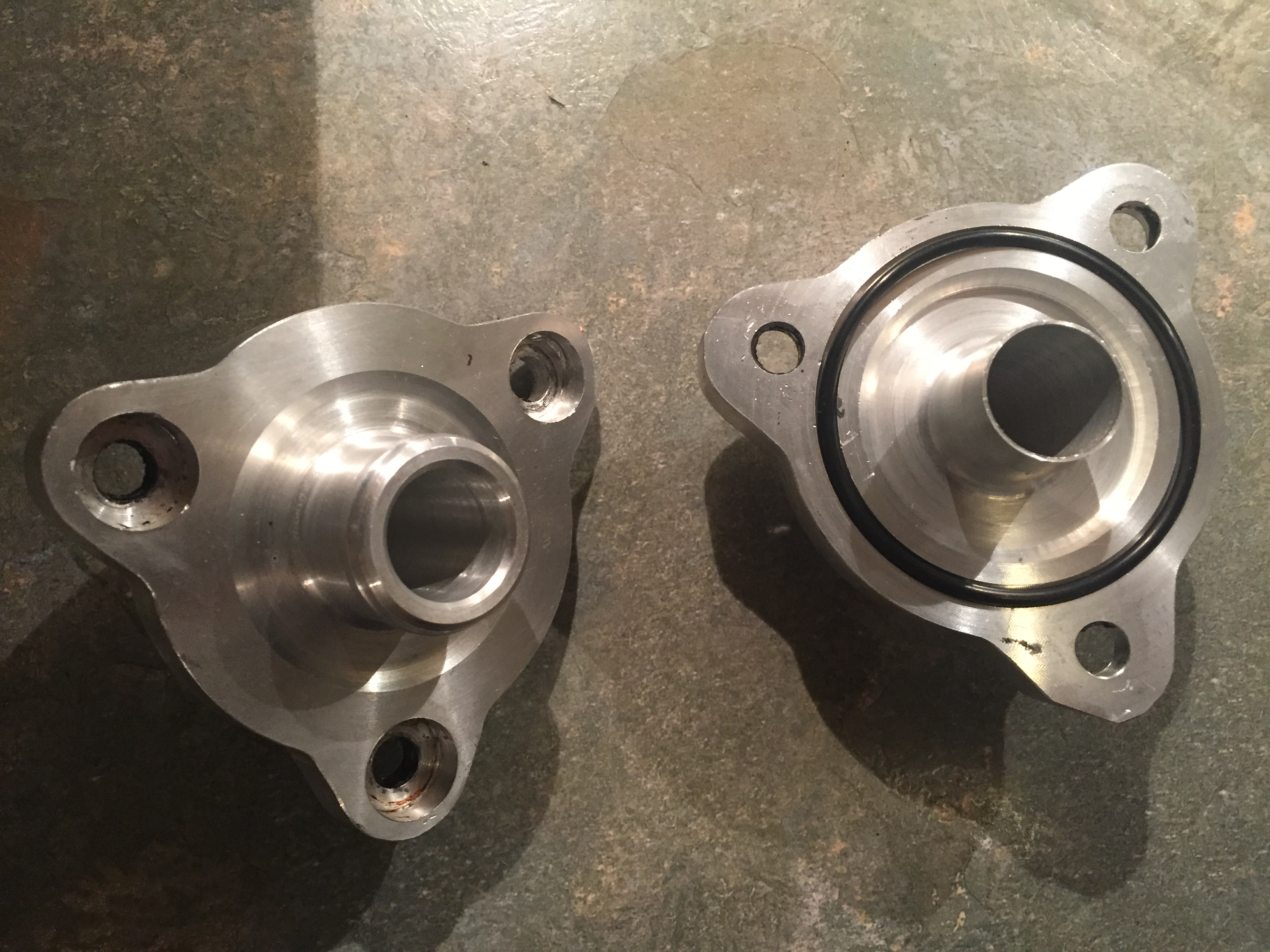

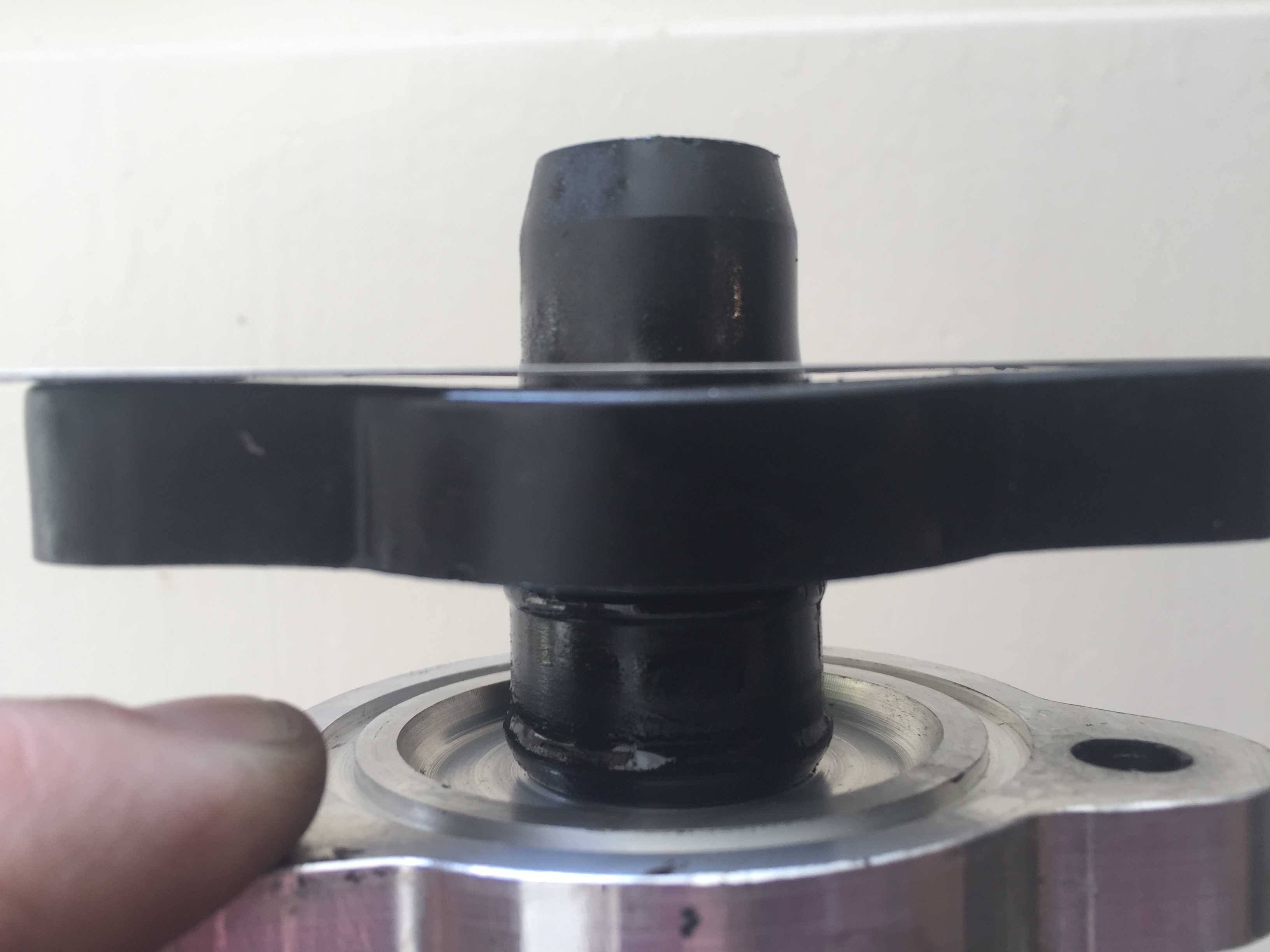

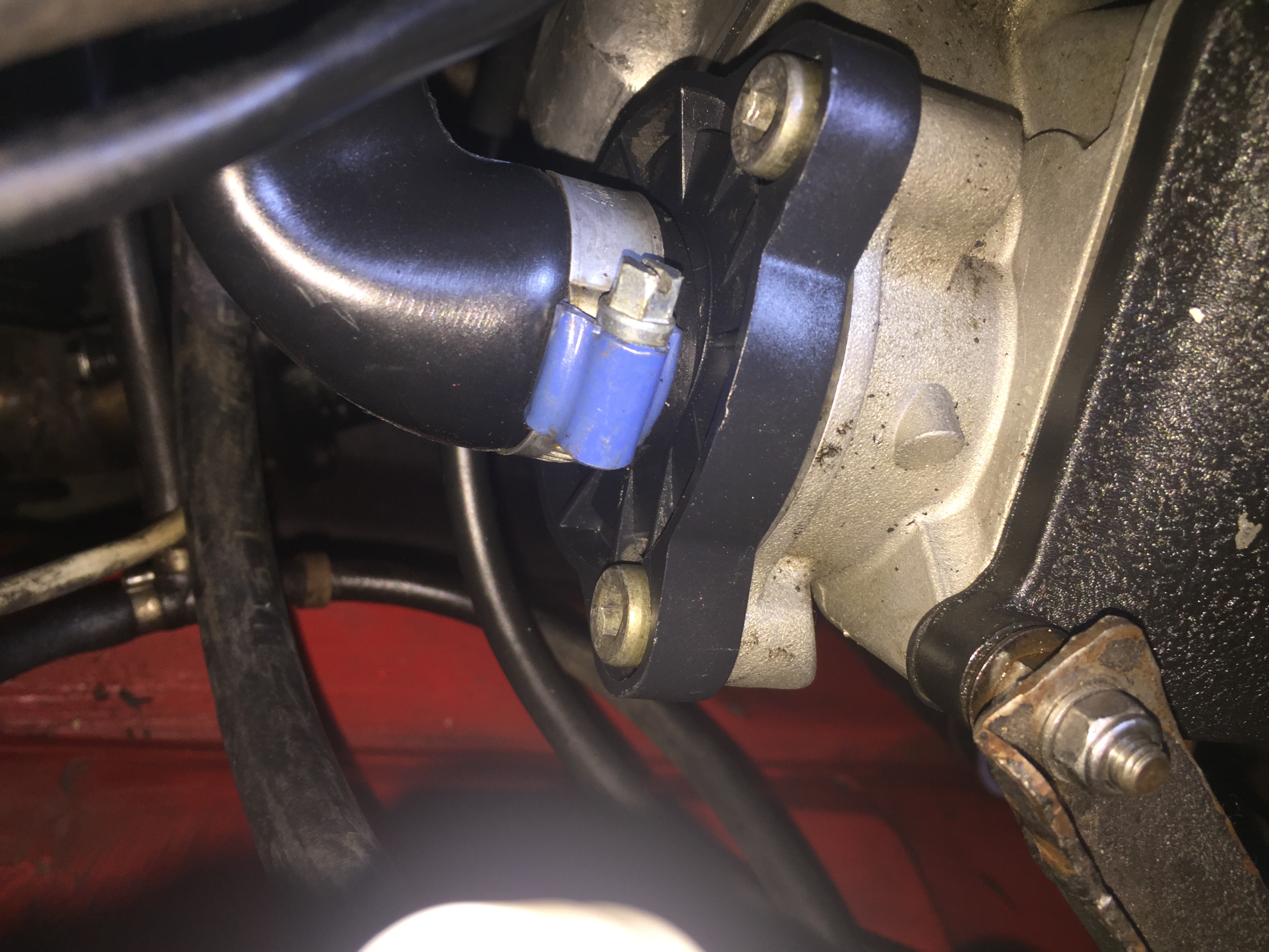

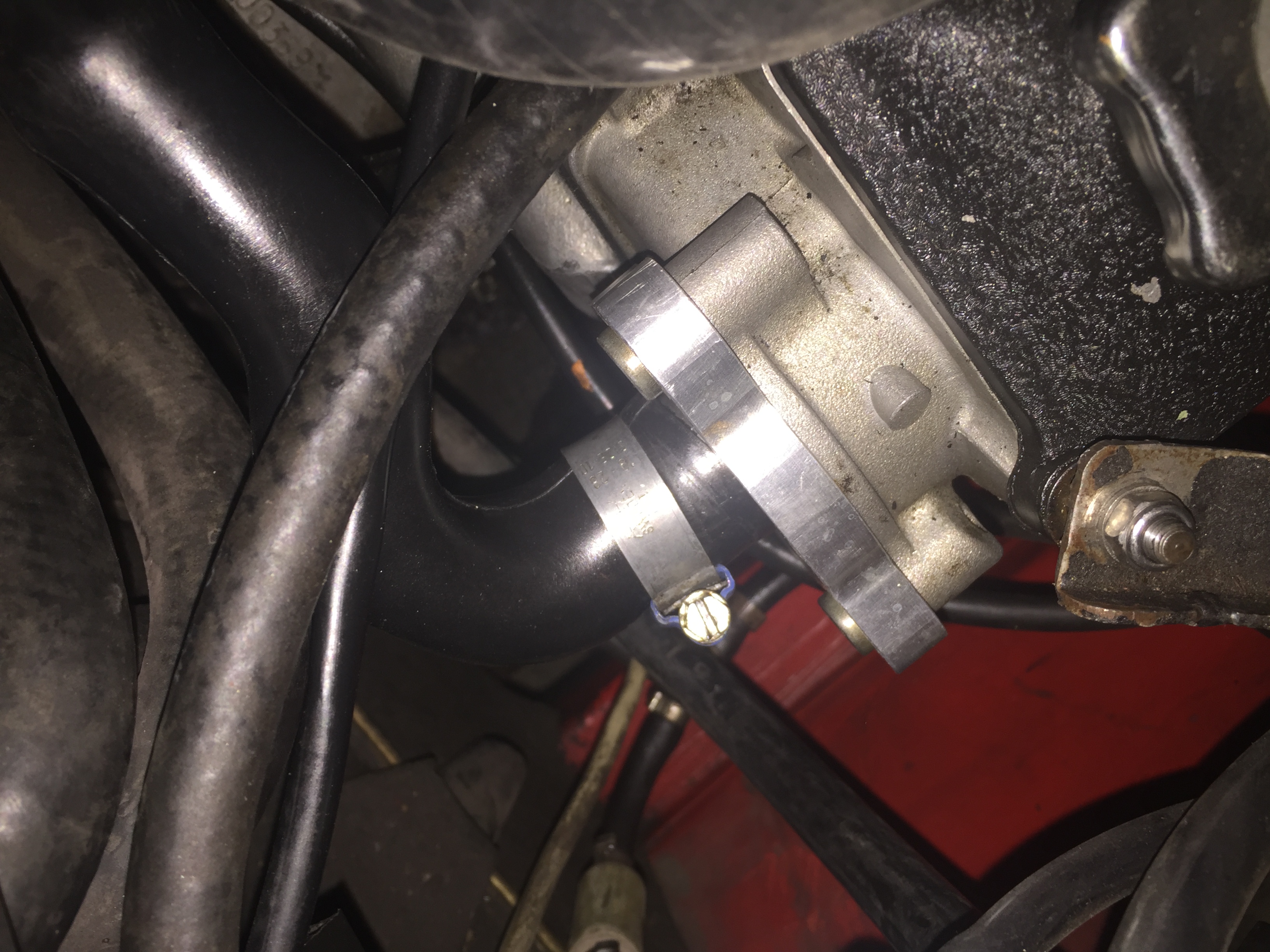

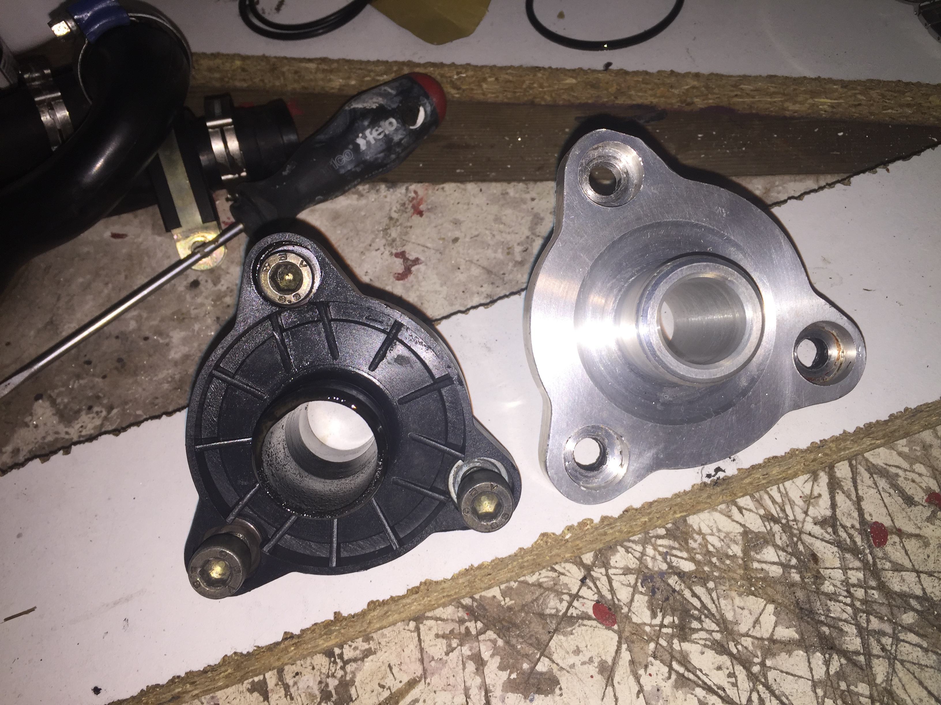

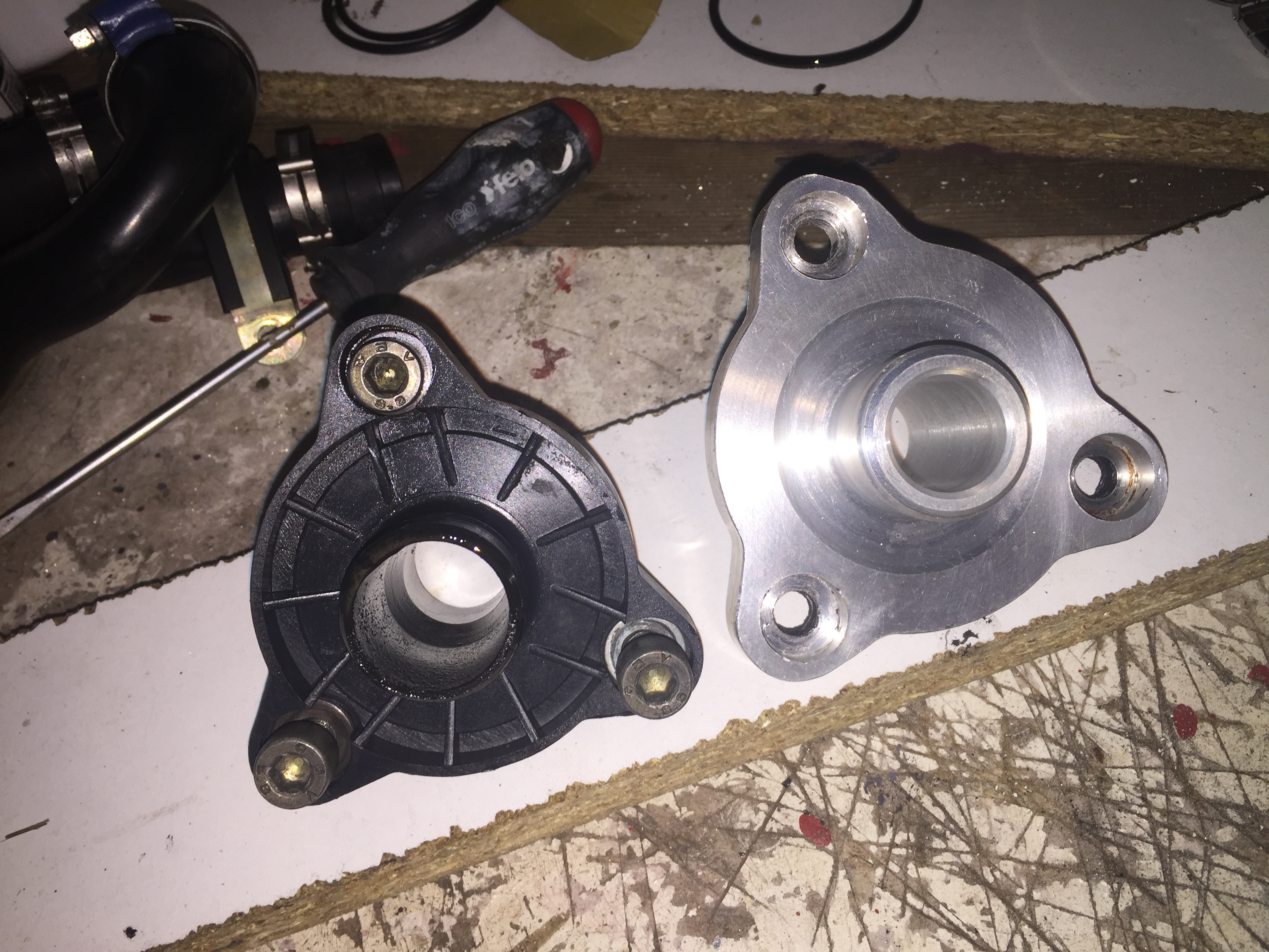

Reçu de chez leny
Bloc d alu usine...
Bloc d alu usine...
Messages : 10387
Re: biturbo II 2l5 ES

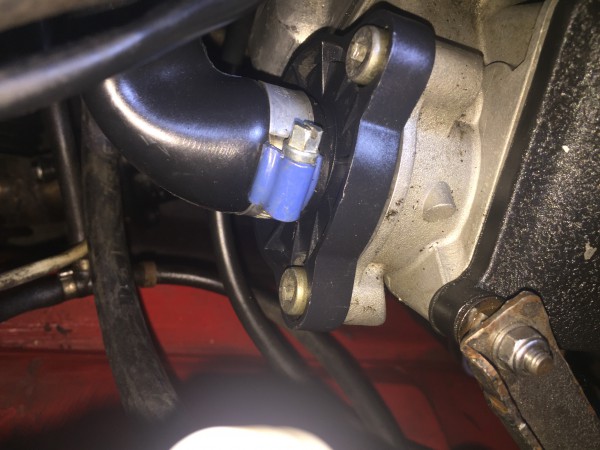

Changement
L’ancien en place
L’ancien en place
Comparaison
Comparaison
Ecart
Ecart
En place
En place
Je n en ai monté qu un seul pour l instant, au cas où quelqu un voudrait en faire refaire.

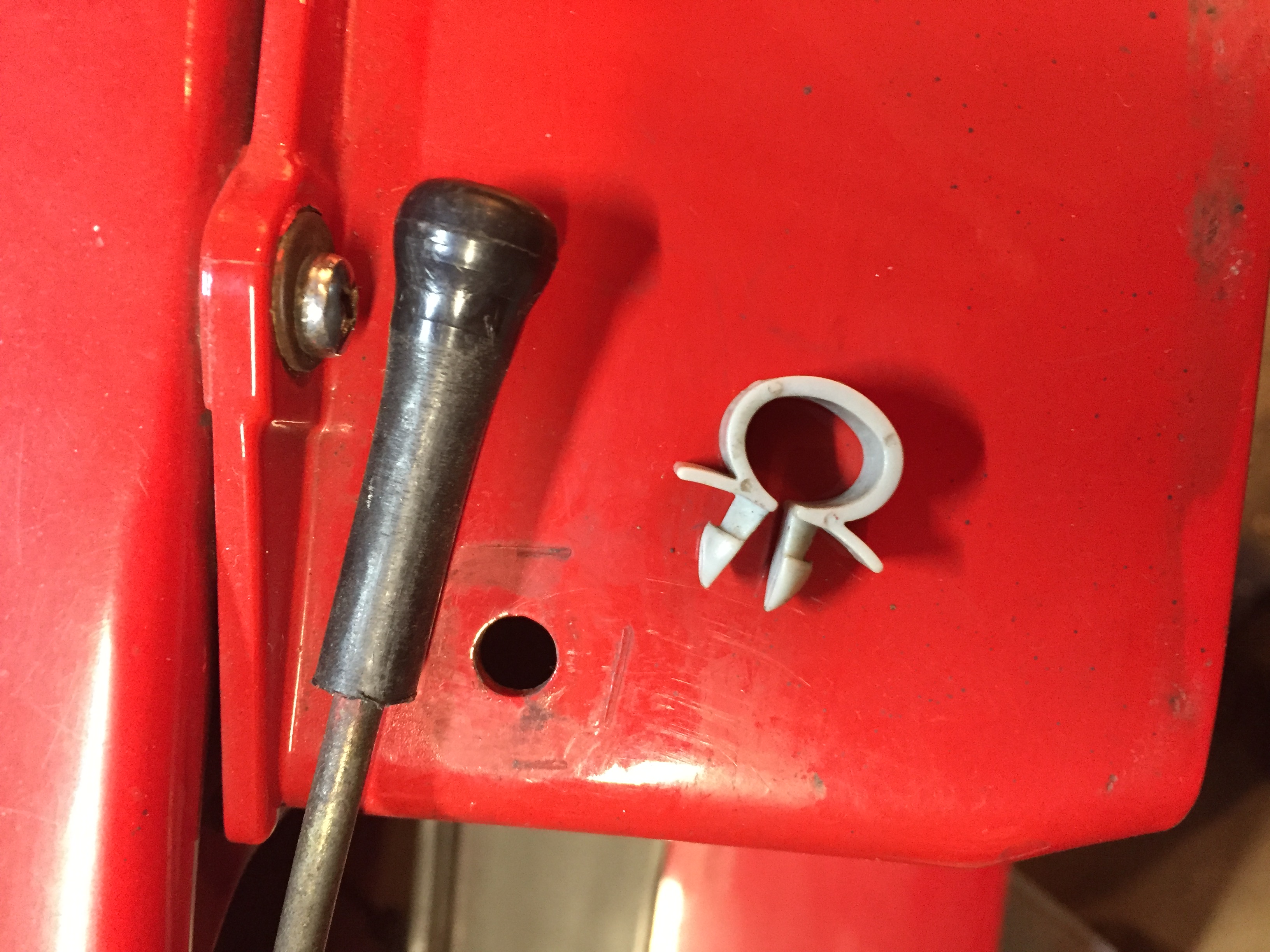

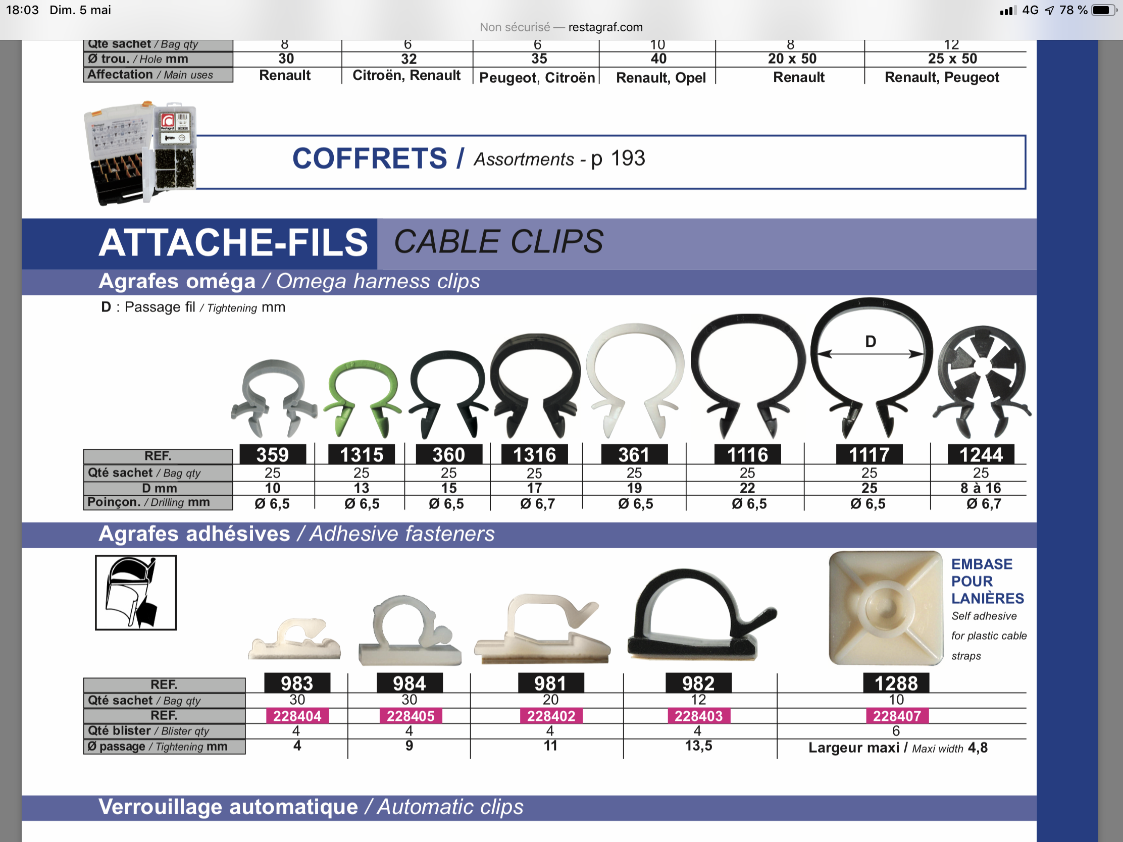

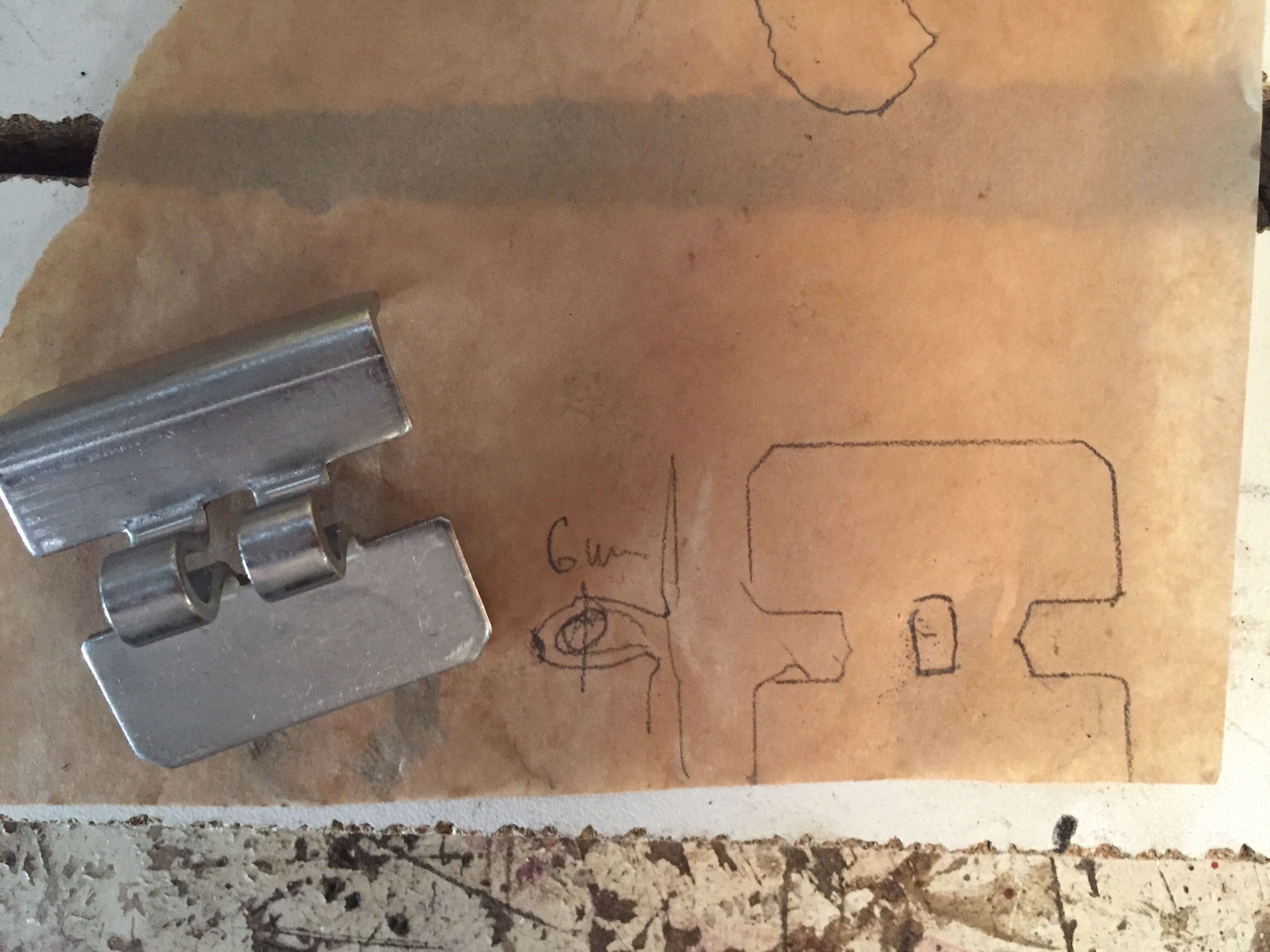

Je ne trouve pas ce modèle d agrafe. Quelqu un aurait une idée?
Tige ouverture capot
Tinker
Messages : 872
Localisation : 64
Message par Tinker »
Konimino2 a écrit :Je ne trouve pas ce modèle d agrafe. Quelqu un aurait une idée?
Ah c'est comme sa ! J'ai un truc d'électricités sur la mienne, si tu trouve je suis preneur aussi.
Messages : 1375
Messages : 10387
Merci smart,
Qui en veut?
Tinker
Messages : 872
Localisation : 64
Konimino2 a écrit :Merci smart,
Qui en veut?
Moi, s'il te plait

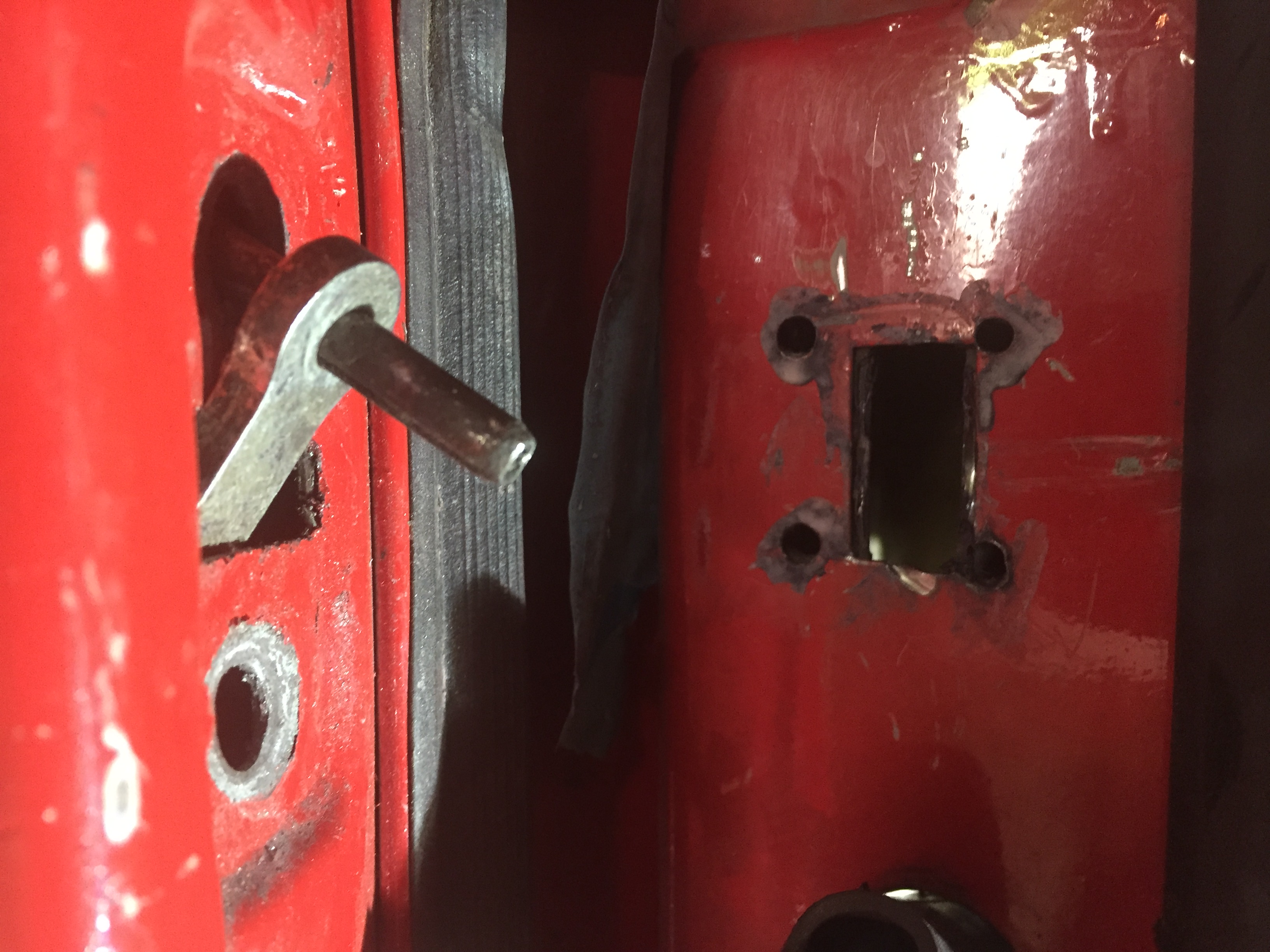

Satanée :shock: :o :? :cry: :twisted: :roll: , et encore je suis poli...

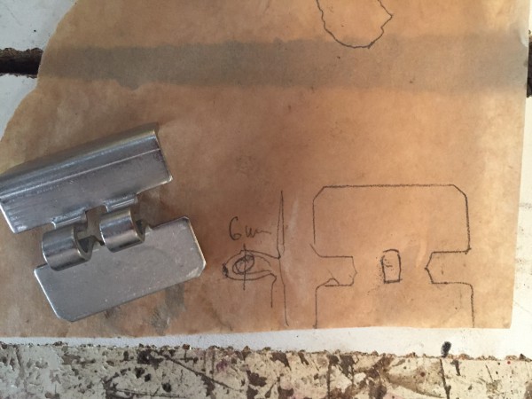

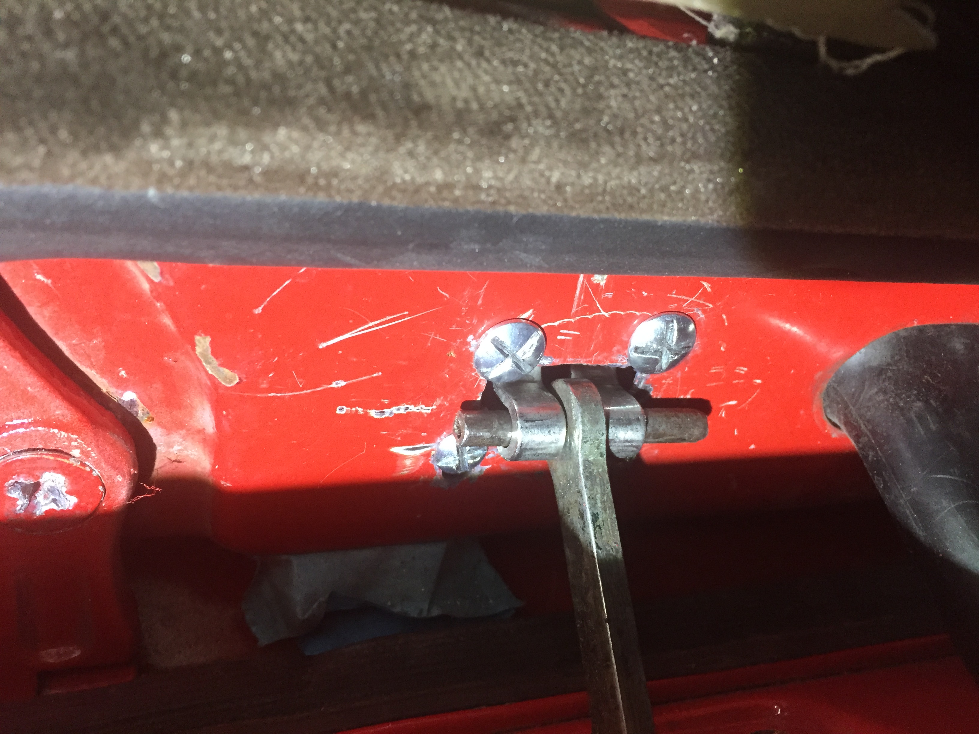

Donc le but était de changer ça :
D abord, ça ne se perce pas. Ce n est plus du chewing gomme. Après avoir épuisés 3 forets, 2 autres sur une perceuse à colonne d un ami, je suis allé chez un pro qui a lui aussi mangé 3 forets. C est un inox incroyablement costaud....
Je vous passe les détails. Finalement perçage du montant, ca c est du chewing gum....
Après avoir misèré de toutes les façons possibles....
et il m a fallu un seau pour en venir à bout...
Bref, je ne pensais pas que ce serait aussi difficile.

Mais finalement tu as bien réussi à percer ces plaques inox.
Avec quel type de forets?
Messages : 10387
Je ne sais pas. C est un pro qui refait des moteurs qui me l a fait. Et il en a cassé 3...

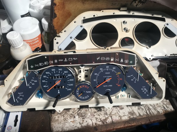

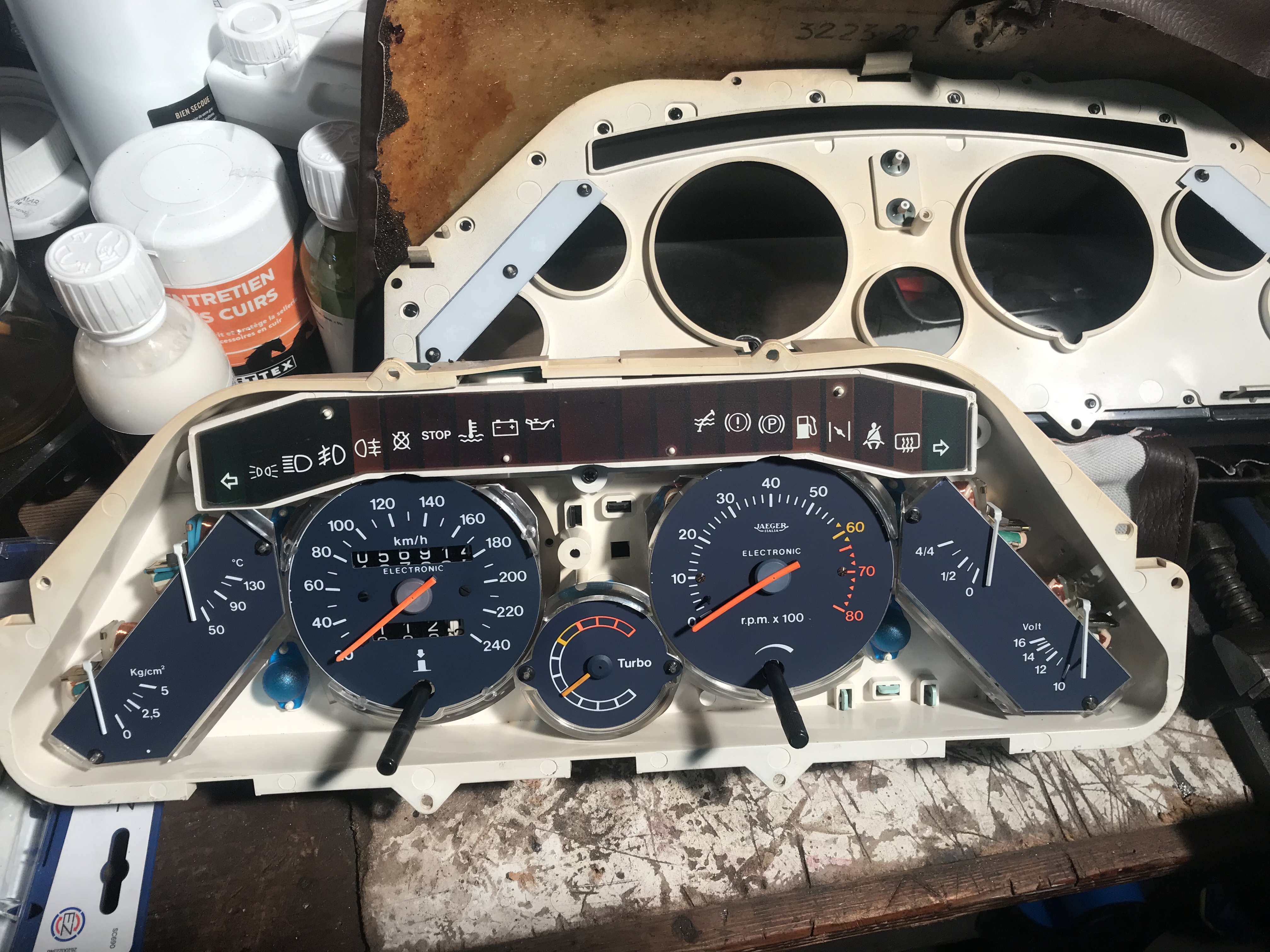

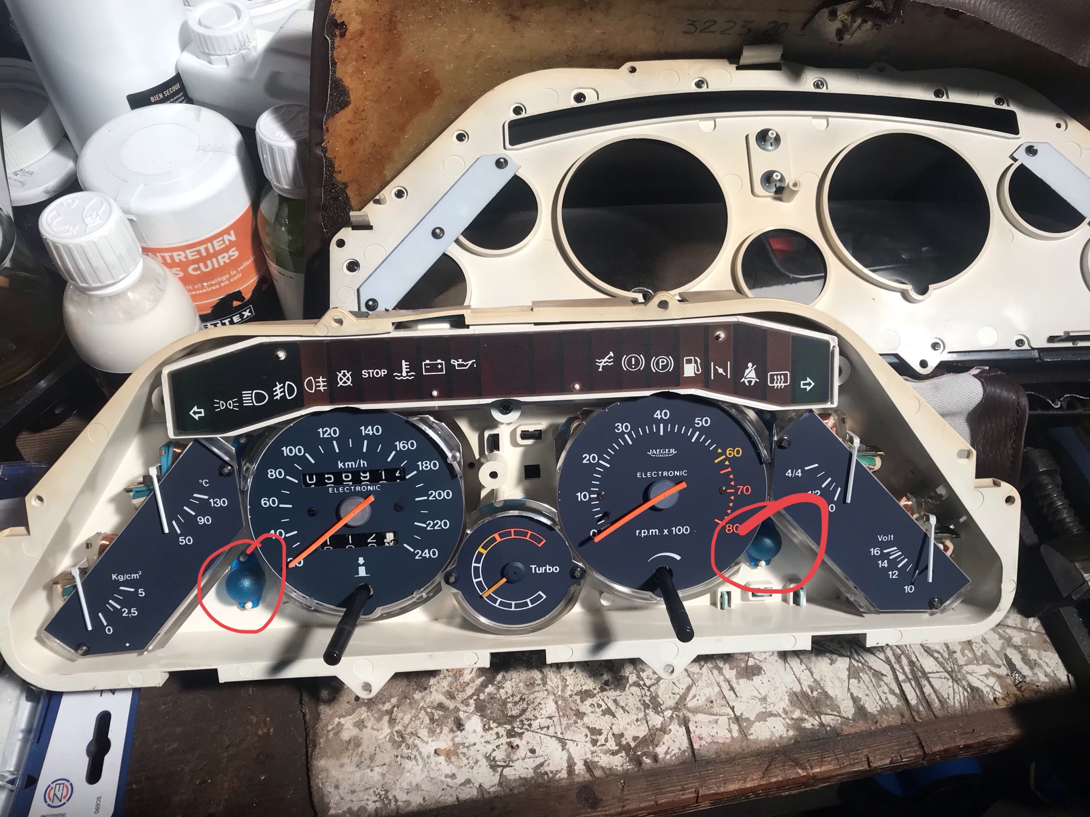

Étape suivante bloc compteur
Quelle daube vraiment. C est fait à la main...

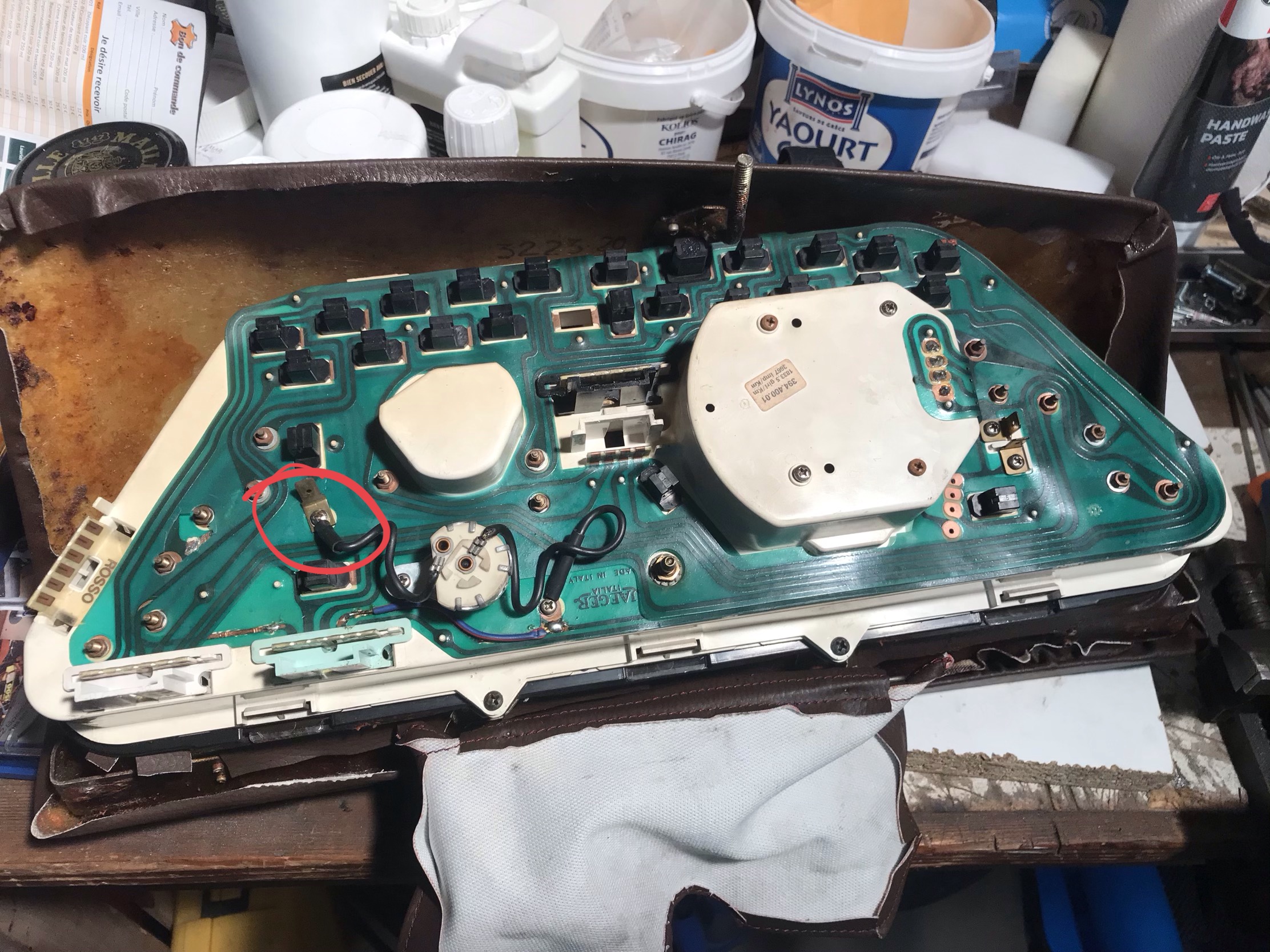

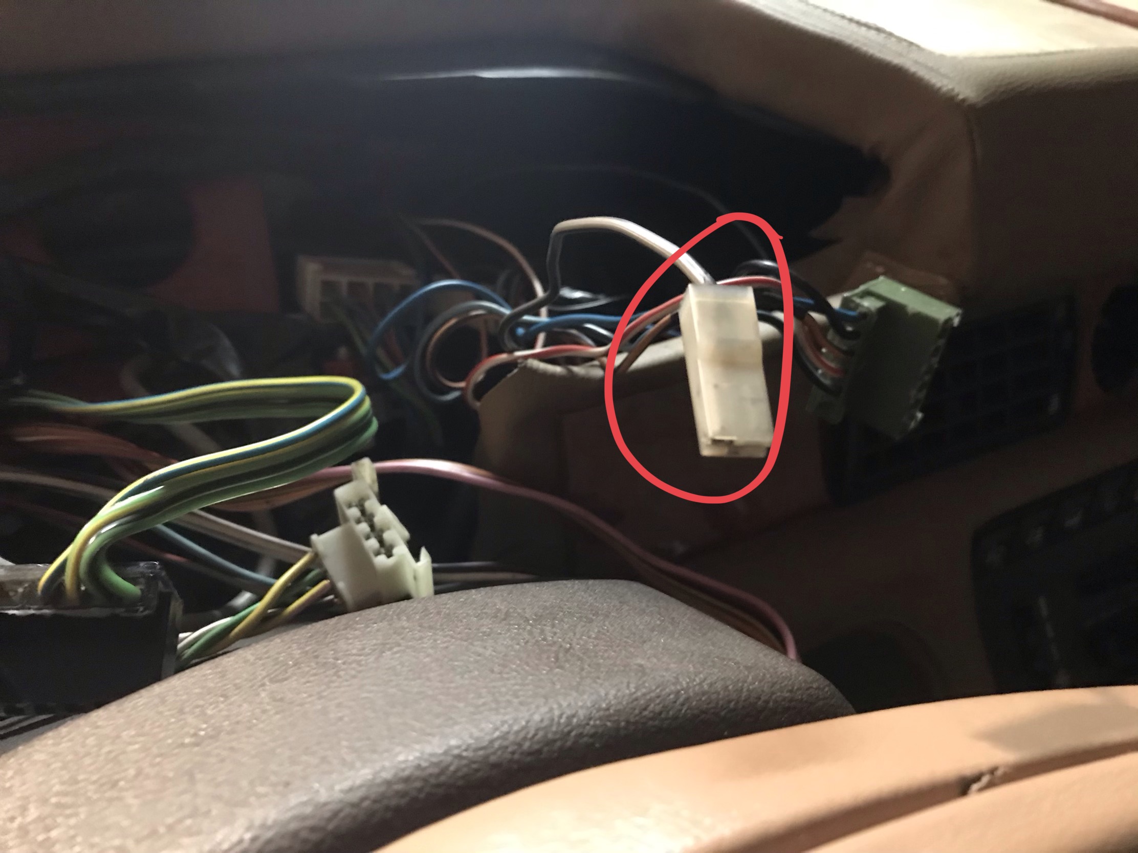

Problème
IL y a un emplacement la... qui était vide...
Et une fiche qui n était pas branchée. Est ce que ça pourrait être ça?

Je n ai pas réglé le problème d éclairage du compteur. J imagine que c est la dessous. Impossible à ouvrir je n ai pas voulu forcer. Une idée ou information?
Messages : 10387
Personne ne sait?
