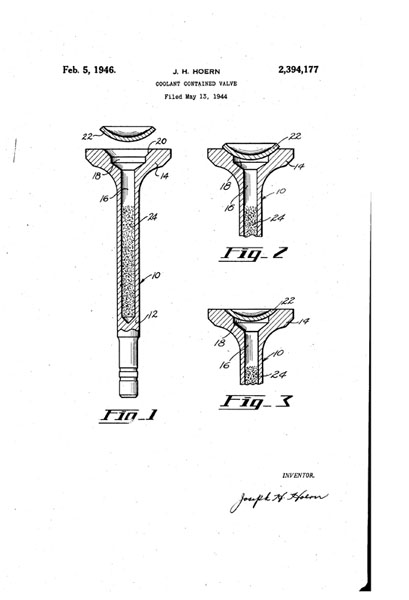

La soupape sodium semble être à l'origine un brevet US Eaton Co. de 1944...
Remis au gout du jour dans les années 60 toujours par Eaton via sa filiale Livia Eaton Spa.
A ma connaissance à cette époque toutes sortaient de chez Livia et la technique de soudure c'était par friction.
Pour les métallo le brevet qui détaille les aciers utilisés a été déposé en France (et surement ailleurs) en 1967 (FR1537437A) : "ferrous alloy particularly intended for the manufacture of mechanical parts used at high temperatures".
