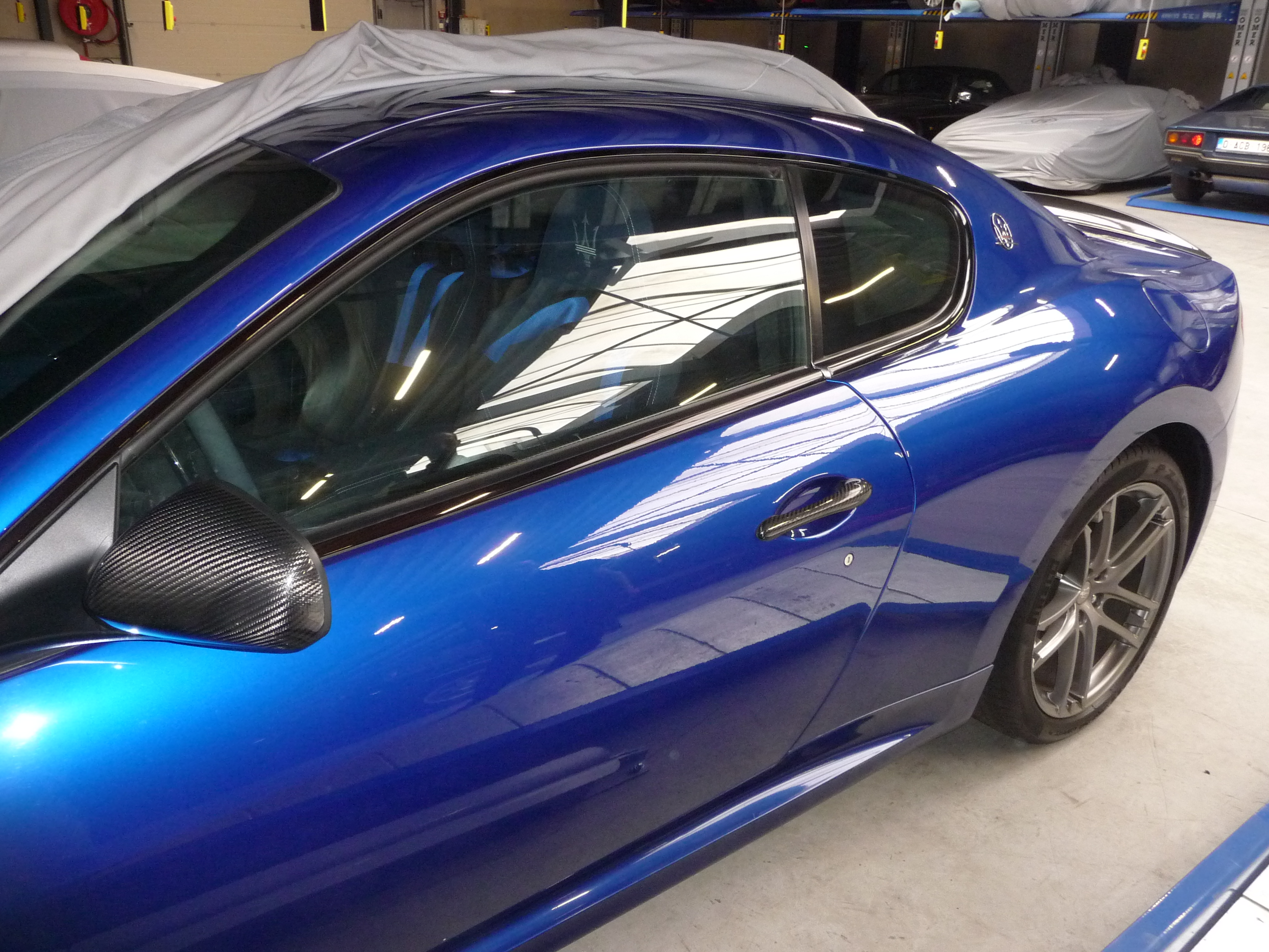

Bah comme ça j'en ai profité pour tailler une bavette avec Luciano.
Il m'a montré la 3200 qui t'intéresse, William, j'ai fait quelques tofs que je mets sur le fil de tes ambitions.
Il m' aussi montré une MC Stradale qui était sous bâche: splendide, une peinture bleu nuit d'origine comme neuve, un intérieur où le carbone a la part belle... A vendre, paraît-il, mais plus de 100k ...(il ne connaissait pas le prix):

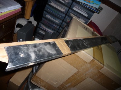

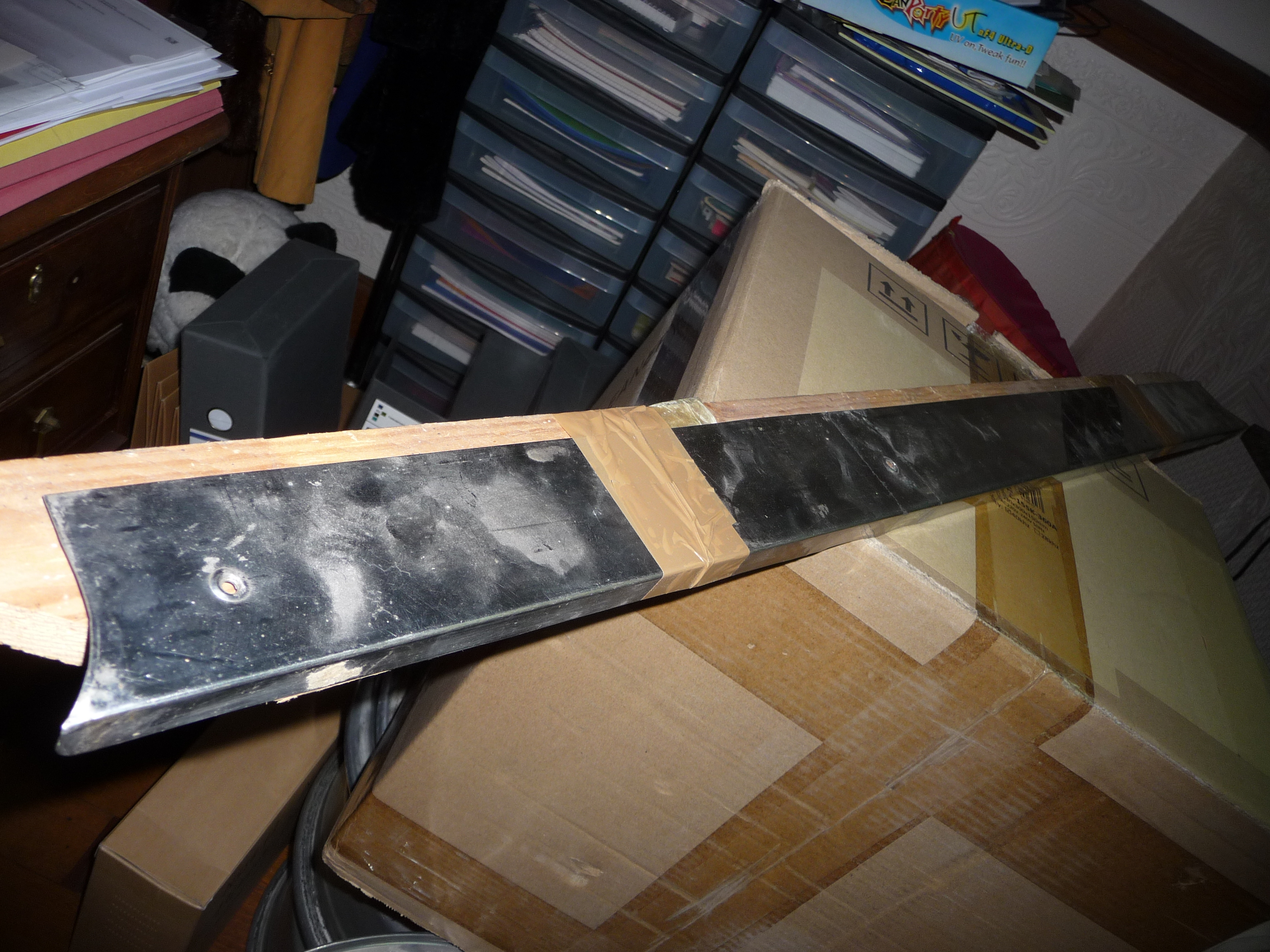

J'ai reçu aujourd'hui du vendeur l'une des plaques de protection de seuil de porte.
Malheureusement il n'en a retrouvé qu'une, difficile de savoir si l'autre a été égarée ou n'était déjà pas sur le véhicule quand il a été démonté...
C'est déjà mieux que rien et le vendeur a quand même été sympa de chercher et de me l'envoyer...
La voici, encore attachée au bout de bois auquel elle a été attachée pour la protéger pendant l'envoi.

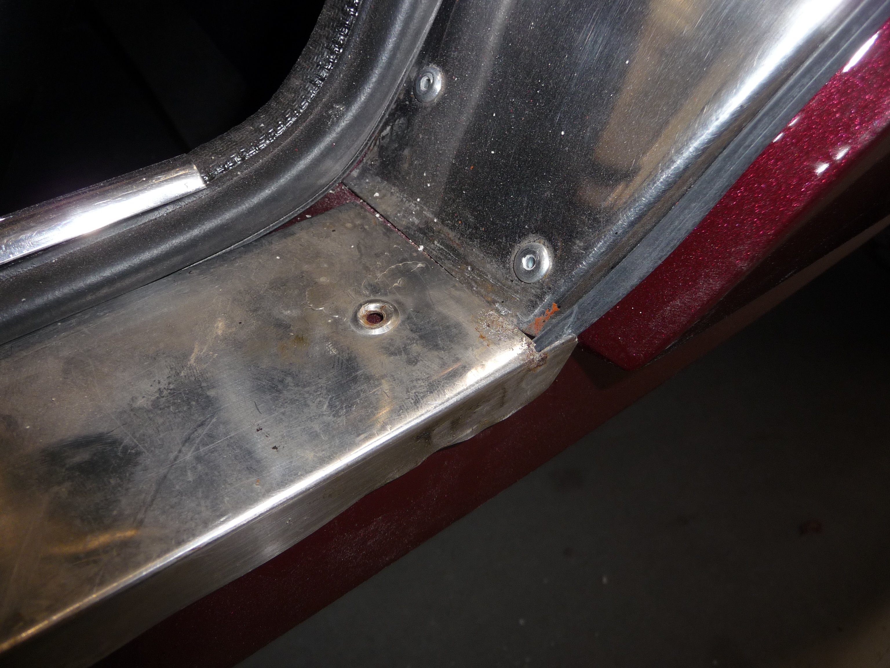

Je pense que c'est la tôle côté conducteur, d'après les décrochages aux extrémités:

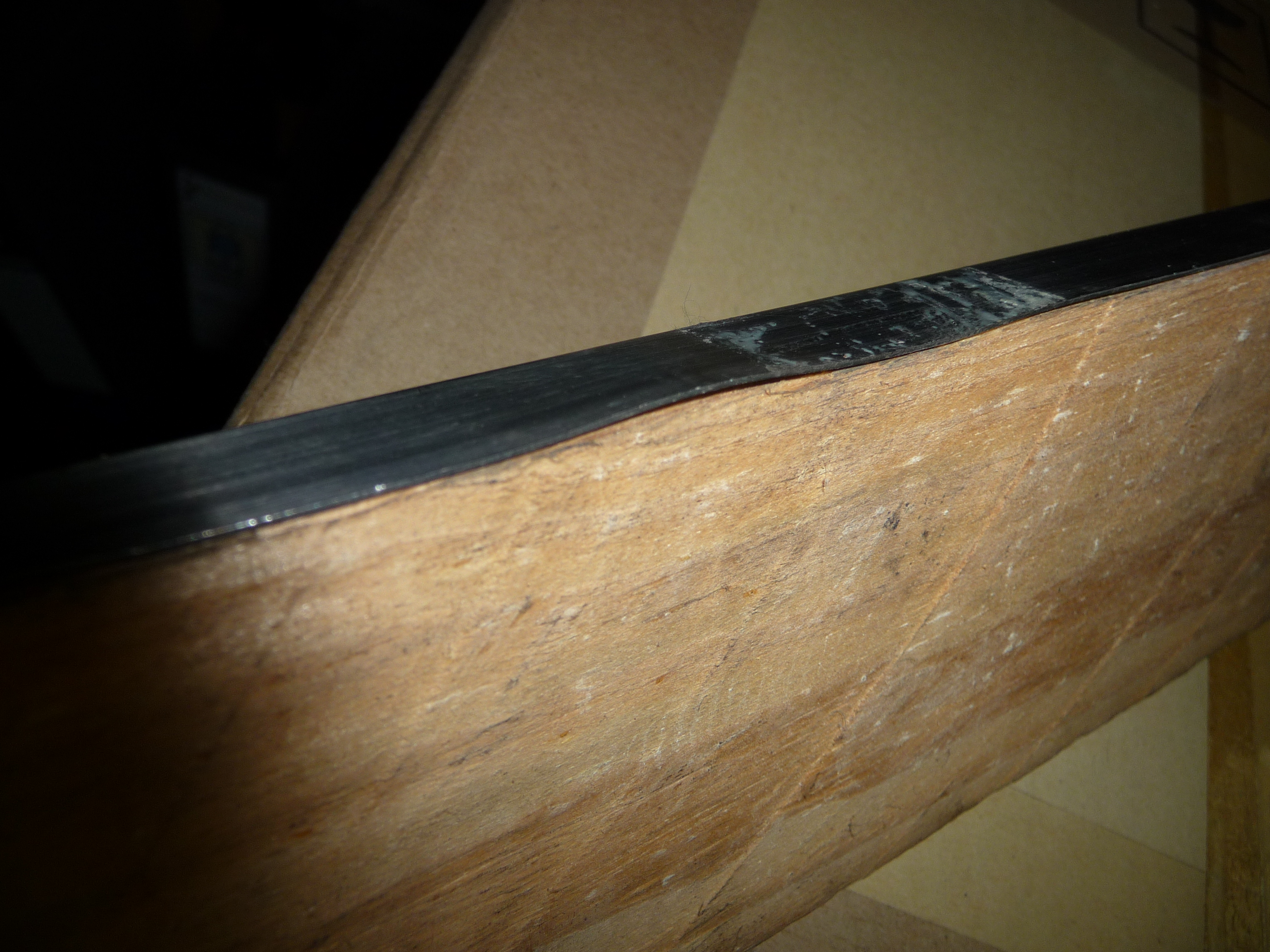

Cette tôle est en assez bon état, l'aspect de surface du dessous montre que c'est le même type de matériau que les grandes tôles latérales sur les flancs, une sorte d'inox:

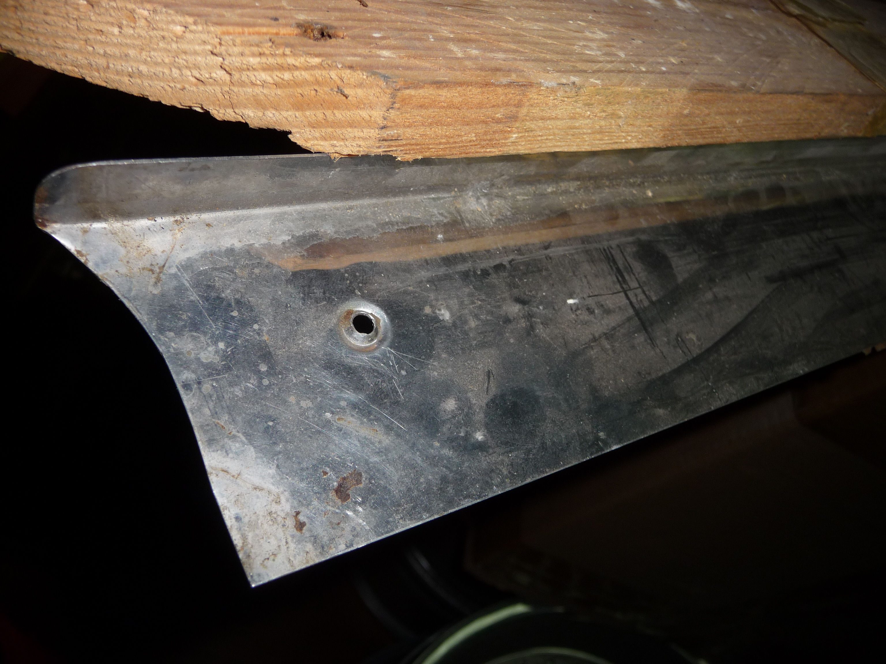

Le seul défaut visible (en dehors d'un état de surface à repolir) est cette sorte d'ondulation vers son milieu, facilement rattrappable:
Demain je vérifierai sur la voiture que c'est bien la bonne tôle.
Si oui, et si on ne trouve pas une deuxième tôle d'occase, elle pourra fournir un modèle pour reproduire la tôle manquante

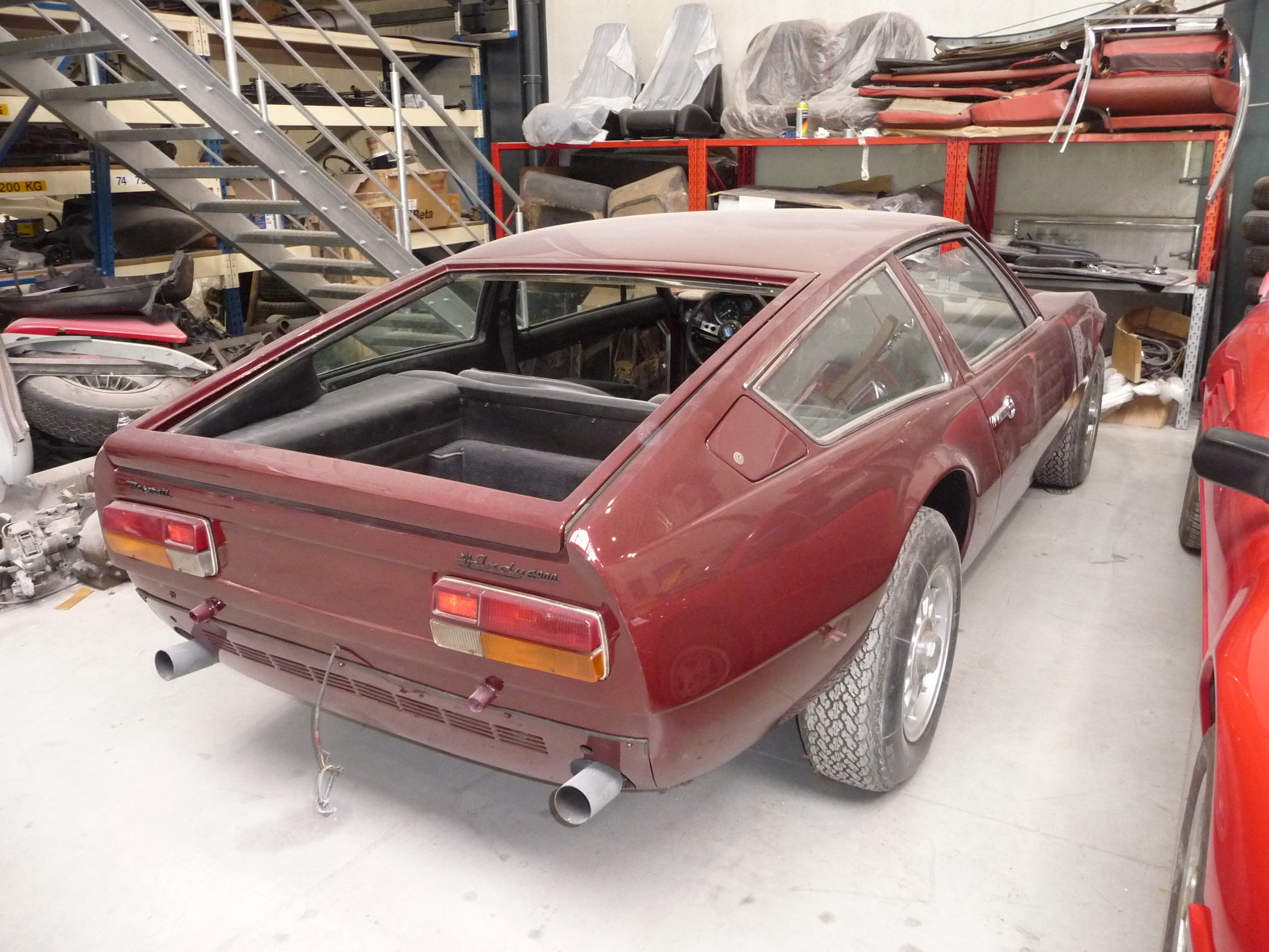

Aujourd'hui, encore aucun progrès, l'Indy prend la poussière
On attend toujours les joints de vitrage pour finir l'assemblage.
Mais il paraît que ce sera la semaine prochaine

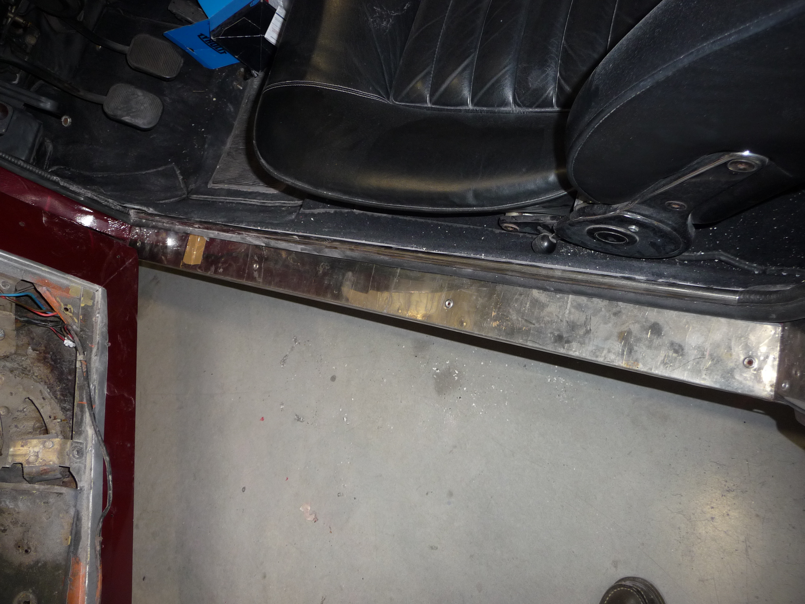

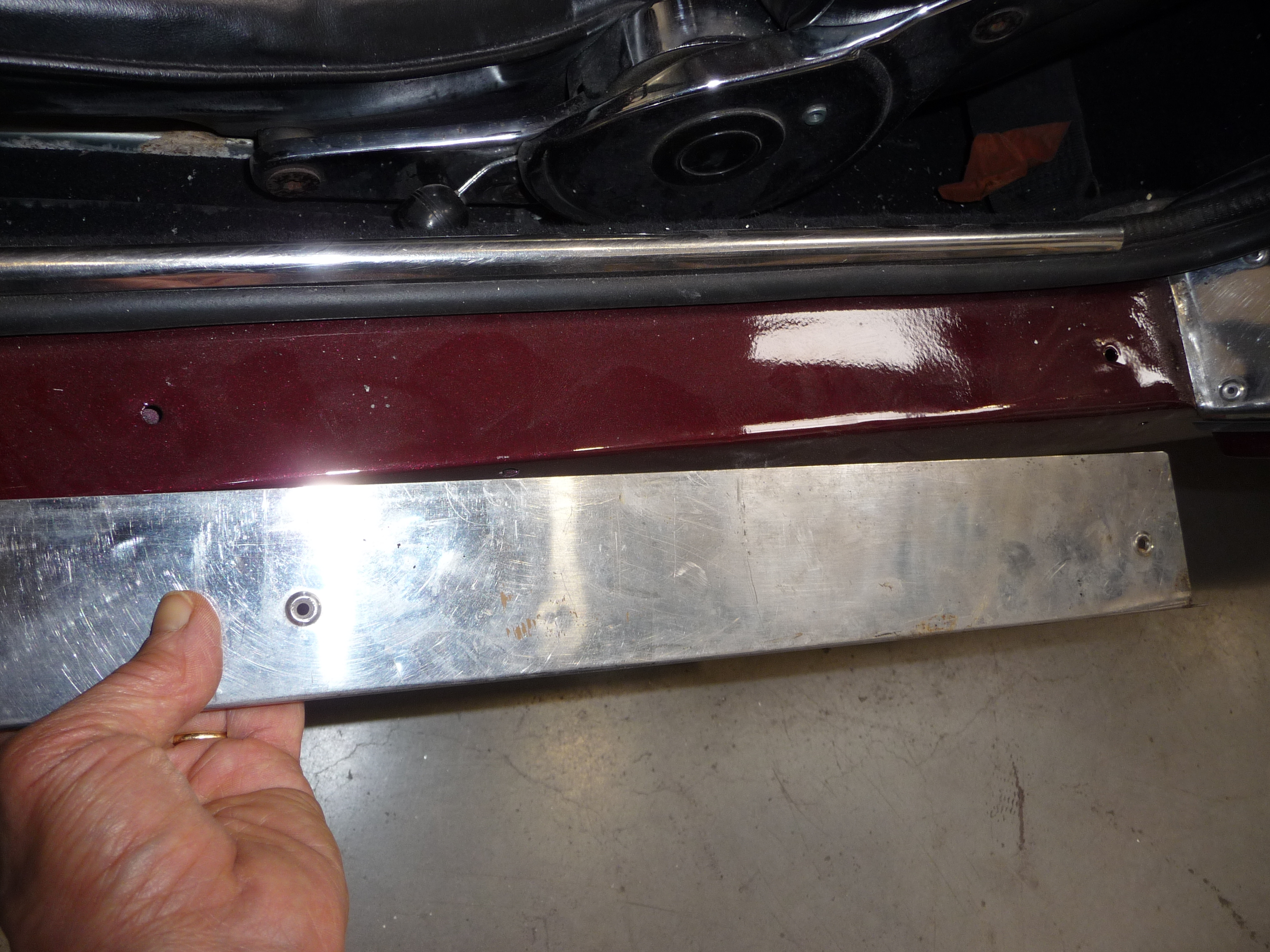

J'ai vérifié si la barre de seuil était bien la bonne.
Apparemment c'est la bonne dimension:
Les extrémités sont correctes et les décrochements confirment que c'est une barre côté conducteur:
Mais certainement pas celle qui était montée sur cette voiture, les trous de rivets ne correspondent pas!
Ce serait donc la barre d'une autre Indy qui est passée par La Bella Machina...
Mes deux barres auraient ainsi été égarées/jetées pendant le démontage
Qu'à cela ne tienne, ça m'en fait au moins déjà une
, il n'y a plus qu'à en rechercher une deuxième.

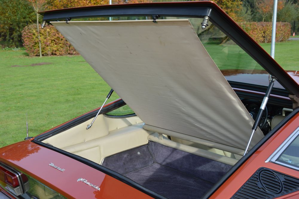

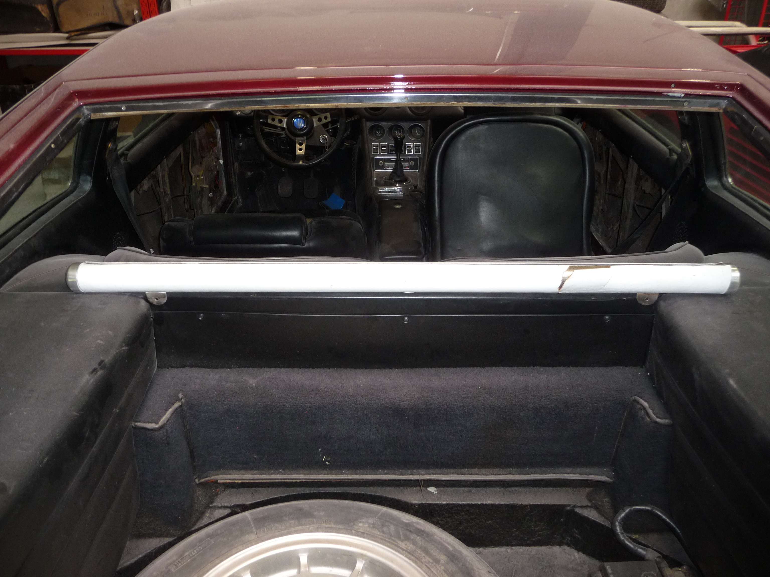

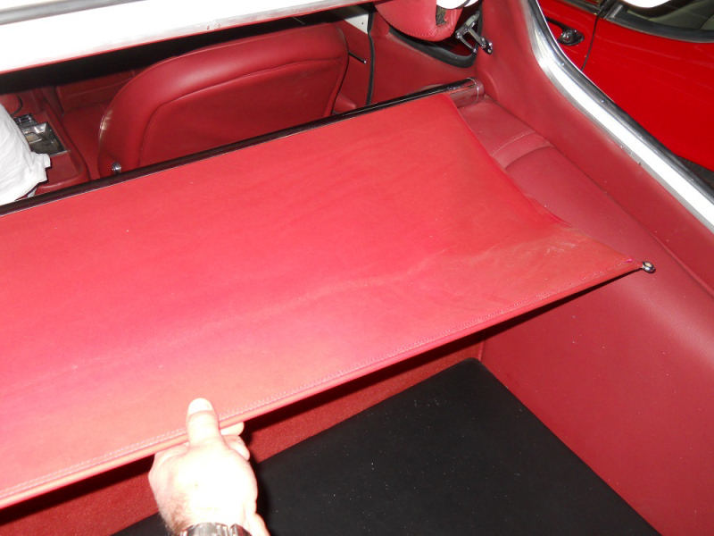

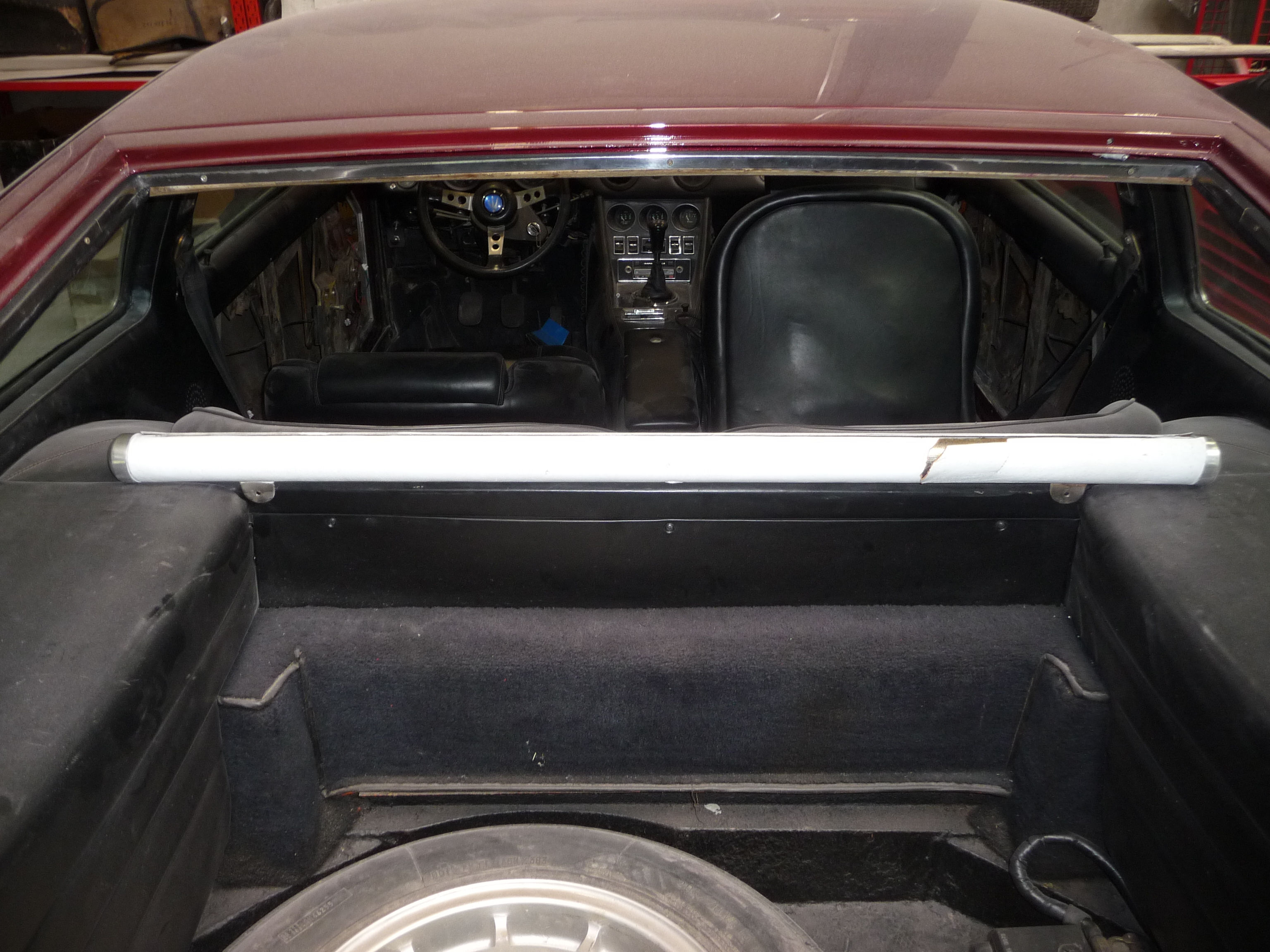

J'ai regardé de plus près le rouleau cache-bagages dont m'avait fait cadeau le vendeur (provenant apparemment d'une autre Indy).
J'ai de la chance, ils sont quasi introuvables (même Candini ne les refabrique plus) et sont vendus une blinde si on en trouve un...
Celui-ci était recouvert de cuir blanc.
Le voici à l'emplacement où il devrait être fixé:

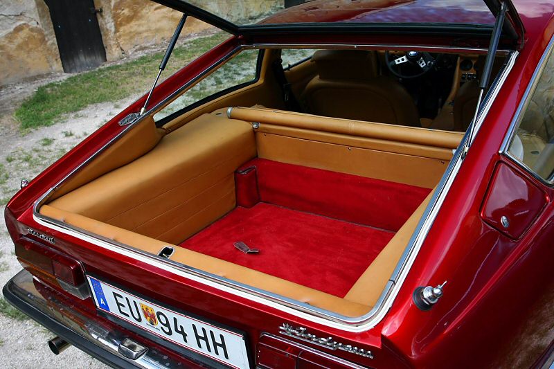

Voilà ce que ça donne quand c'est monté (les photos sur le net sont rares).
Ici sur une Indy:
Là encore sur une Khamsin:
Là enfin, sur une Mistral:
On voit que les fixations diffèrent, tant du rouleau sur l'arrière du siège que du rideau sur l'arrière de la voiture (hayon ou parois du coffre).
Il faudra que je fasse des fixations ad-hoc.
Je ne sais pas en quel matériau est confectionné habituellement le rideau, en tissu apparemment pour qu'il soit suffisamment mince, souple et de dimensions stables.
Peut-être aussi en vinyle.
Je vais essayer de le faire faire en cuir, ce sera plus classe, mais c'est un challenge en termes d'épaisseur, de dimensions et de stabilité dimensionnelle.
Ici sur une Indy:
Il faut que je trouve une belle pièce de cuir pleine fleur homogène, très fine et de texture similaire à celle des cuirs de l'Indy.
