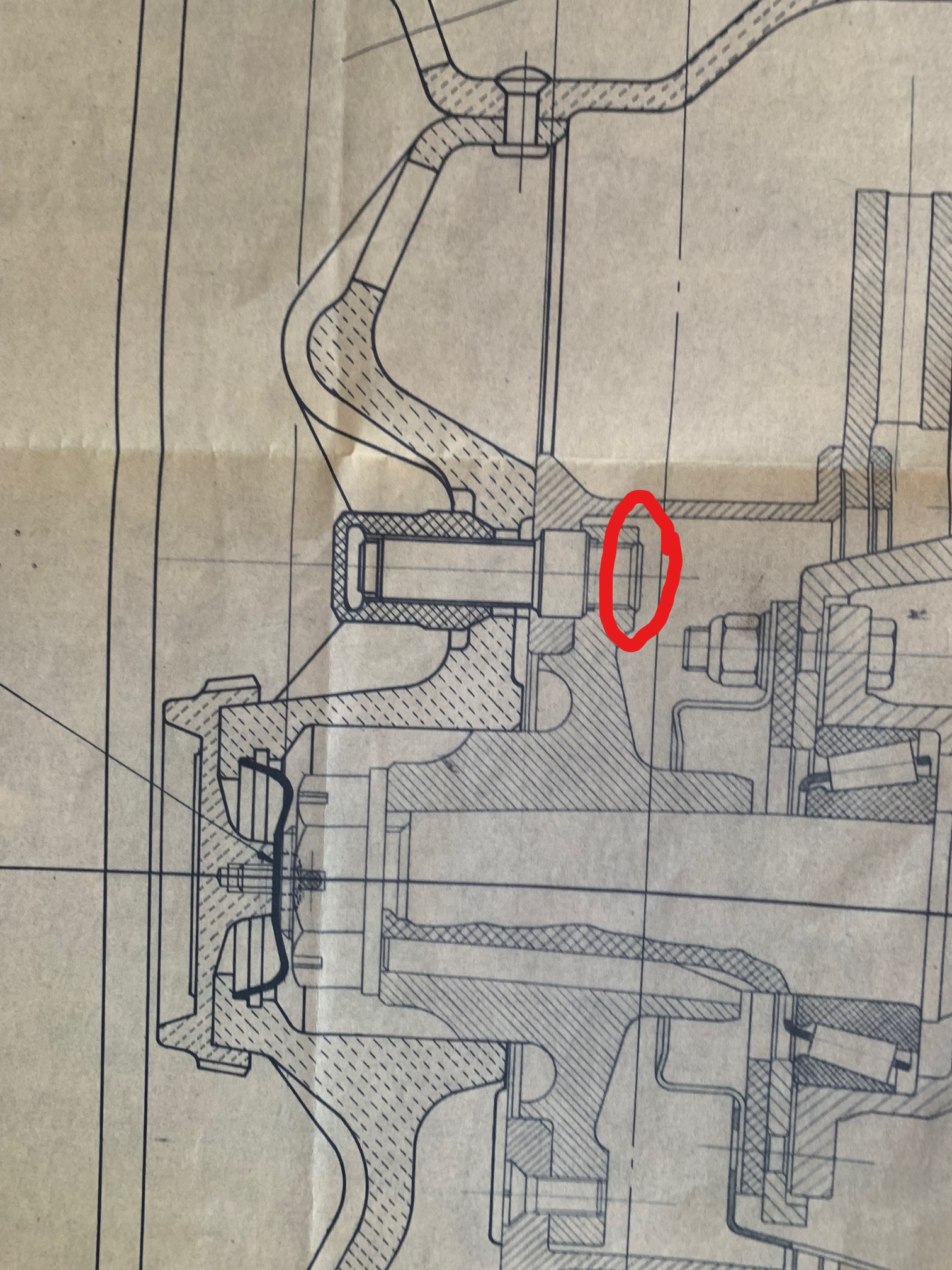

"The rear threaded part of the stud ( the one that goes on the hub flange) has a tapered concave part to create fins to be enlarged by punching with an impact press. In this way a mechanical full locking will be reached. To replace older studs you must grind at rear the caulked terminal part to allow thread to be again unscrew able."
Furthermore he also sent me part of a drawing as an example of the assembly (it is not related to your wheels but the concept is that) you can find it in attachment.
Et voilà le schéma en question, avec la représentation de l'élargissement de l'arrière du goujon:
Il y a donc bien un blocage additionnel de sécurité provoqué par la frappe, ce qui rend en principe les goujons indévissables, sauf à disquer cette couronne élargie.
Opération qui ne va pas être si facile à effectuer, avec désassemblage du moyeu et travail à faire soigneusement :roll:
En plus, si on disque, il est certain qu'on n'aura plus la même sécurité d'assemblage à supposer qu'on veuille remonter ces goujons (pour repasser un CT ou pour monter une Campagnolo en roue de secours, par exemple) :?
A méditer...

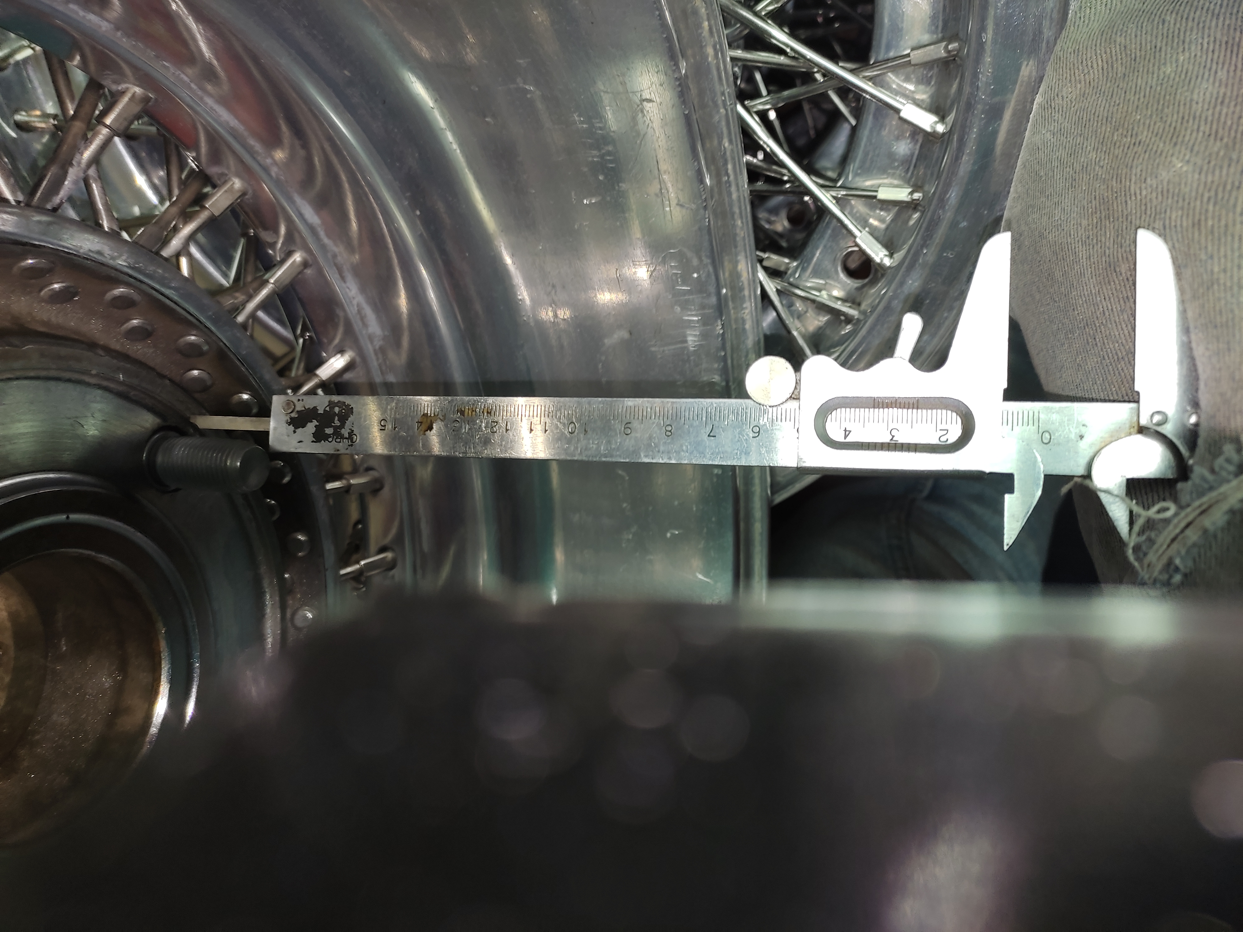

En effet, les roues Borrani ont un flasque en acier très mince au niveau des orifices percés pour le passage des goujons (ou boulons):
Or les boulons les plus courts qu'on puisse trouver en M14 x 1.5 ont une longueur de tige d'environ 27 mm.
On voit ci-dessous qu'il y aurait près de 24 mm de filetage à visser, ce qui dépasse largement la profondeur maximale disponible dans le moyeu et qui conduirait à parvenir en butée bien avant d'avoir serré la roue sur le moyeu :o :
Même en sciant les boulons, la solution des goujons est donc plus séduisante.

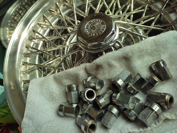

Elle présente en effet l'avantage de pouvoir monter/centrer plus facilement la roue sur le moyeu (surtout quand elle pèse 22 kg avec le pneu!).

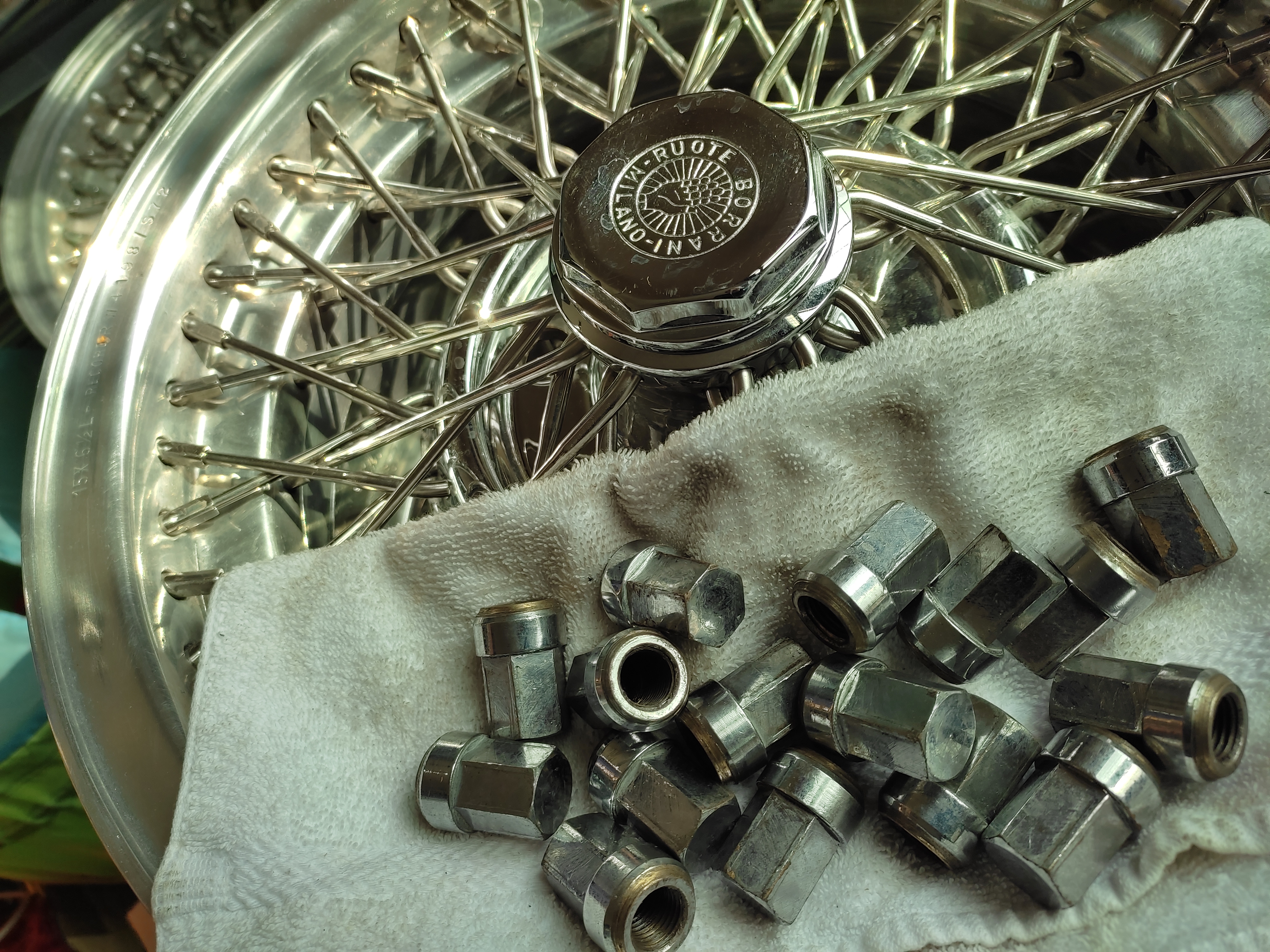

On peut alors assembler la roue soit avec des écroux ouverts en laiton utilisés avec les roues Campagnolo (que je pourrai utiliser pour les roues BBS), soit avec les écroux fermés chromés utilisés avec les roues Borrani (j'ai la chance que le vendeur des roues m'ait aussi fourni un jeu de tels écroux):
Il me faut maintenant approvisionner un jeu de goujons M14 x 1.5 adaptés à la profondeur de ces écroux fermés.

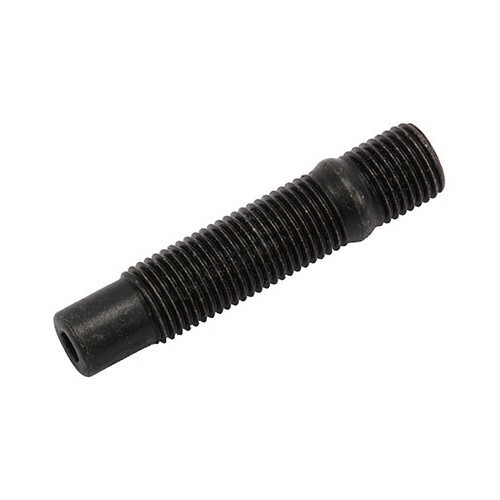

Ceux d'origine disponibles chez Maseratinet sont vendus près de ... 40 USD pièce :shock: (on comprend pourquoi il faut démonter soigneusement ceux d'origine et les conserver!).
Et en aftermarket il n'y en a pas de suffisamment courts, les mieux adaptés faisant 68 mm de long:
UL30956 (1).jpg (20.92 Kio) Consulté 5101 fois
La partie filetée interne des écroux Maserati mesurant seulement 32 mm, il me faudra scier l'extrémité non filetée des goujons. En principe, pas de difficultés.
