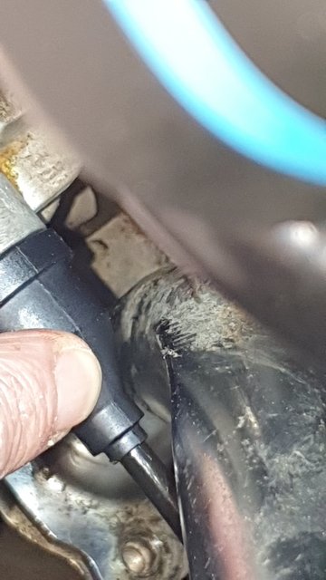

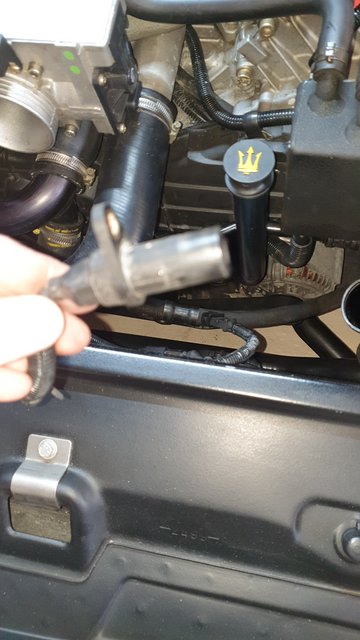

Bon, aujourd'hui c'est atelier valve (cf post de dom) et capteur pmh. Concernant ce dernier j'ai pu l'enlever sans virer le tuyau de jauge d'huile. J'ai enlevé les deux vis de devant histoire d'avoir un peu de jeu sans plus. Après c'est du doigté. Mettre un peu de w40 pour que le capteur glisse bien dans sa loge .

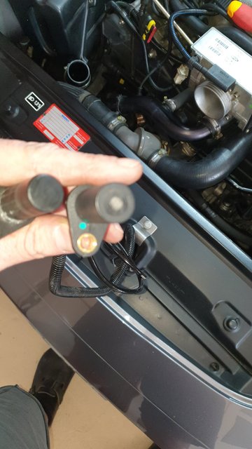

A droite le nouveau, qui dont l'extrémité n'est pas recouverte.
Pour quelle raison je n'en sais rien
C'est un ridex
C'est un ridex

Top! Si je comprend bien tu as la chance (à priori moi aussi) d avoir une déformation faite sur le tube de service d huile pour que le capteur puisse passer. Si j ai bien compris c est une modif d usine. Heureusement car je crois que tes btr du tuyau sont rincées. Les miennes aussi
Quelle est la réf du capteur ridex svp ? La réf 833C005 renvoie à un capteur avec prise juste au niveau du capteur donc je dirais 833C0059 c est bien ça? Merci !

Oui il ya une légère déformation. Mais ça passe vraiment au chausse pied. J'ai du tapoter un peu au marteau.
Les btr tu parles des boulons ? Non ils ont l'air OK.
